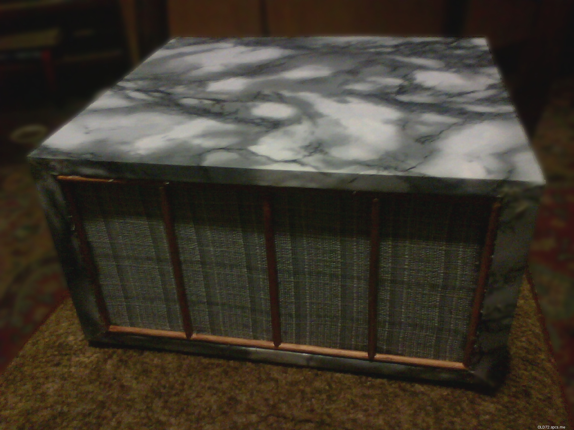

Пару слов по конструкции. Корпус выполнен в виде не неразборного ящика. боковые стенки и стенки крепления динамиков изготовленны из ДСП 16 мм, все остальные стенки и перегородки - из ОСБ 10 мм (из ненужных обрезков). с внешних сторон все пошпаклеванно и обклеено пленкой под камень (не было у меня в наличии пленки под дерево, идентичной оформлению комплекта) торцы звукоизлучения затянуты декоративной акустически прозрачной тканью в одной цветовой гамме с покрытием АС. Вид спереди и сзади идентичны. Внутри демпфирован ватой из старого одеяла(предварительно распушенной).
Из минусов - 1). маленькая мощность; 2). сравнительно высокая нижняя граница диапазона частот.
Из плюсов - 1). быстрый бас ввиду легких диффузоров и довольно высокой чувствительности; 2). небольшие размеры; 3). себестоимость.

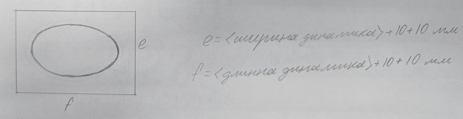

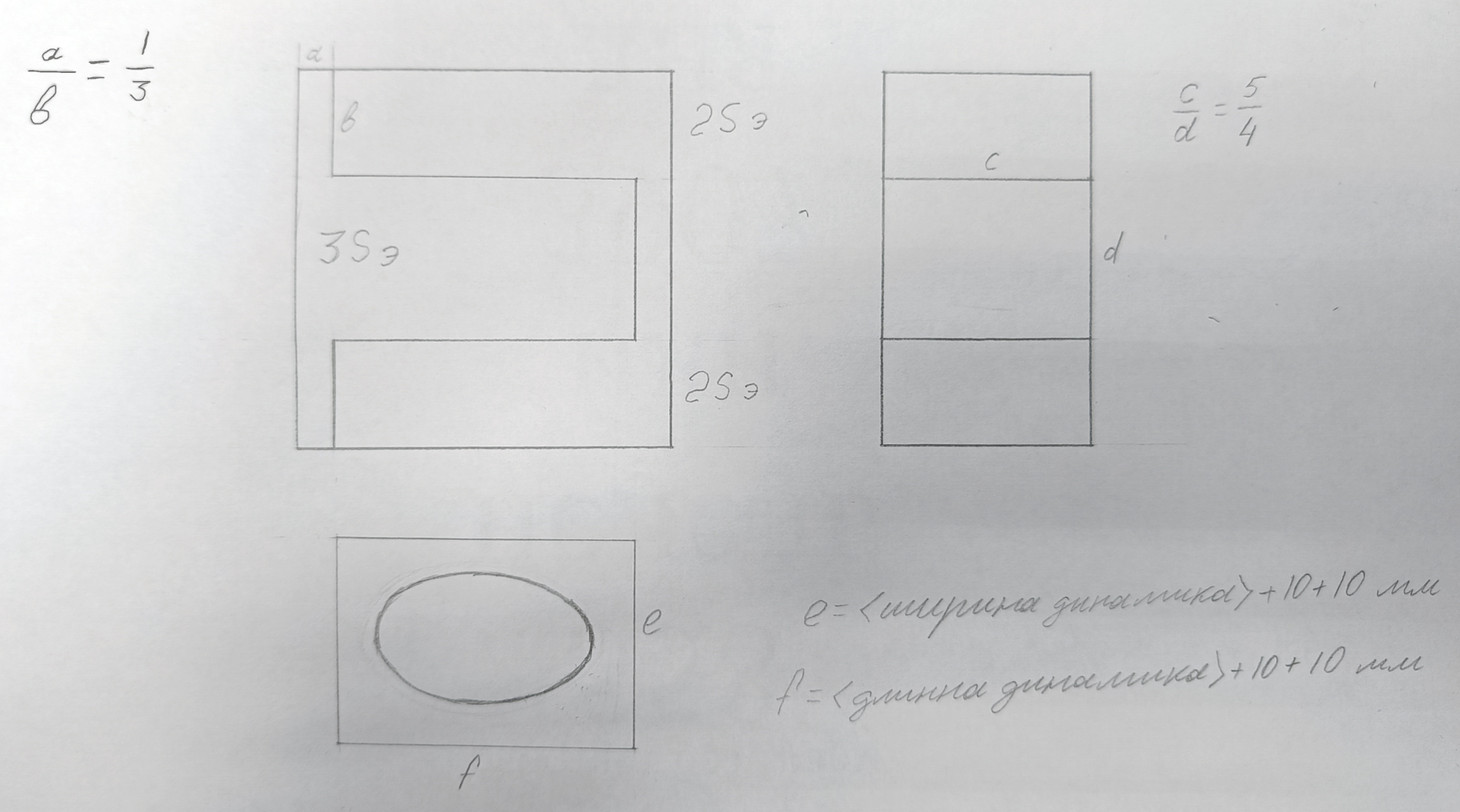

На счёт размеров ящика. Изначально в статье на Датагоре было описание как оные размеры подбирались. Привязка там была к эффективной площади динамика. Это я запомнил очень хорошо, потому как впервые мне приходилось для расчётов использовать площадь эллипса. :) Потом из статьи это описание куда-то испарилось. :( У меня же недавно возникло желание собрать подобный ящик, но на других овалах, поэтому попытался вспомнить или восстановить по готовому чертежу что и как там рассчитывалось. В общем вот что получилось.
Sэ - это эффективная площадь динамика, которая считается по контура проходящему через середину подвеса.
Выхлоп вперёд от обоих динамиков получился по площади 3*Sэ, а от каждого динамика назад 2*Sэ. Размеры по факту можно округлять в большую сторону чтобы не возиться с милиметрами. Например площадь переднего выхлопа у меня по рассчётам получилась 117 см"2, а по факту она 120.

А что тут не понятного? Это габарит панели в которой установлен динамик. Именно от него и строятся все остальные размеры. Если нужно совсем уж разжевать то вот пример:
Есть динамики 3 ГДШ 2 - 4. Тогда размеры будут следующие. Размер динамика 100х180 мм, соответственно е=100+10+10=120мм, а f=180+10+10=200 мм. Получаем основные габариты от которых рассчитываем остальные размеры. А вообще лучше сначала прочитать статью на Датагоре, ссылка в первом посте.
Читал. И как вы выше выразились.
Теперь понятно что это базовые размеры от которых надо плясать.
