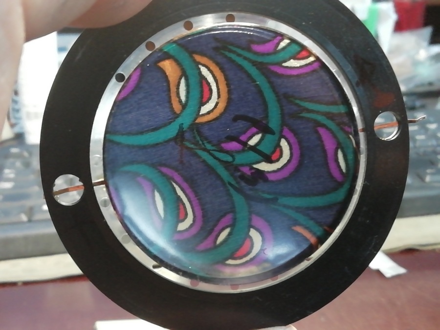

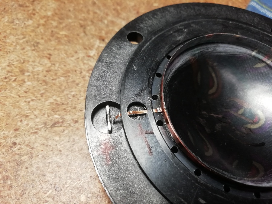

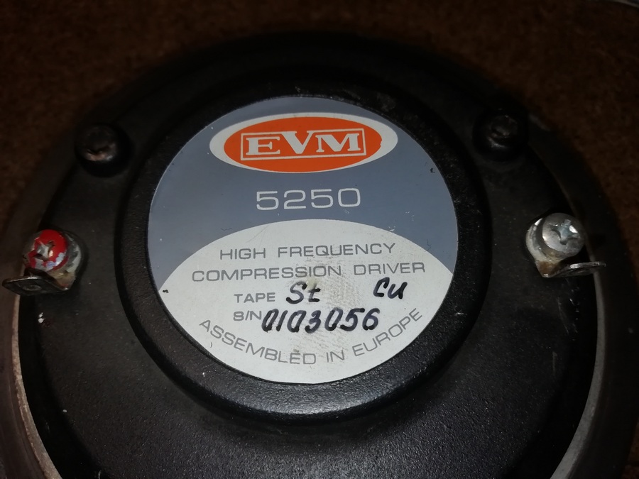

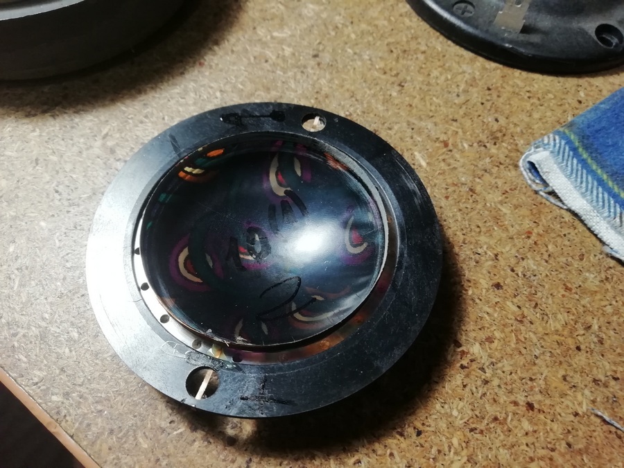

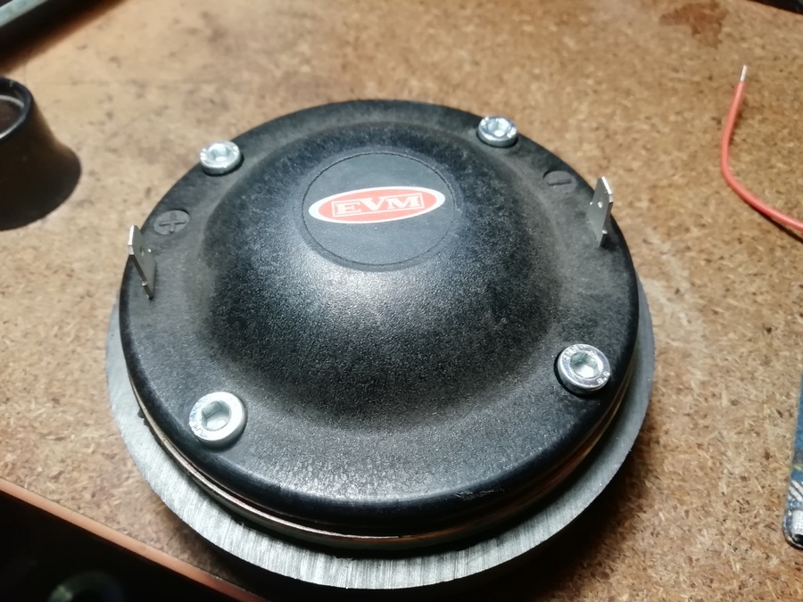

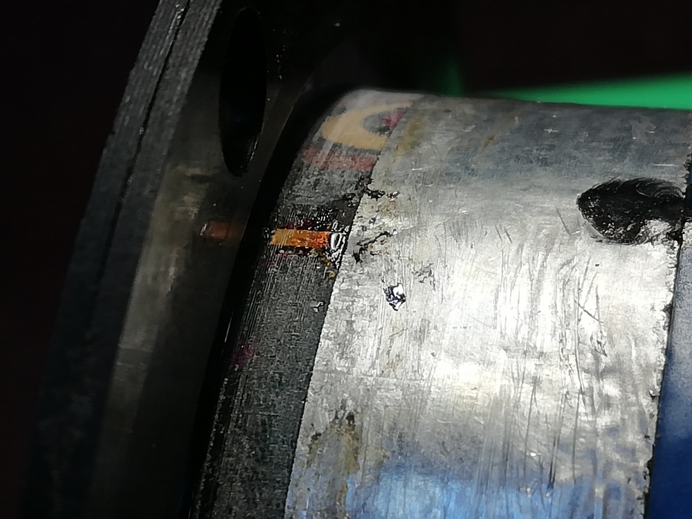

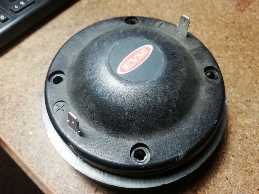

Привезли мне тут намедни три головки от "EVM". Все в обрыве. Хотели отремонтировать 6 штук.
Так как товарища знаю давно и периодически ему что-то да ремонтирую, то немного скинул ему в ценнике. Он этого не понял и занудил типа я тебе опт предоставляю, а ты мне скидочку даже не делаешь.
Ему было предложено сходить на пару в магазин. Где я, вместо двух пачек гречки (условно) куплю шесть, а он пусть попробует выторговать скидку за мелкий "опт".
На этом и расстались. Видимо он пошукал по округе ценник ремонтов и глянул что стоит один ремкомплект....
Вот так он и привёз вместо шести три. Пока.
Разобрал то я их все три и сразу.
Первая с большей МС.
IMG_20241016_203452.jpg IMG_20241016_203459.jpg IMG_20241016_203513.jpg IMG_20241016_203534.jpg
С неё и начнём

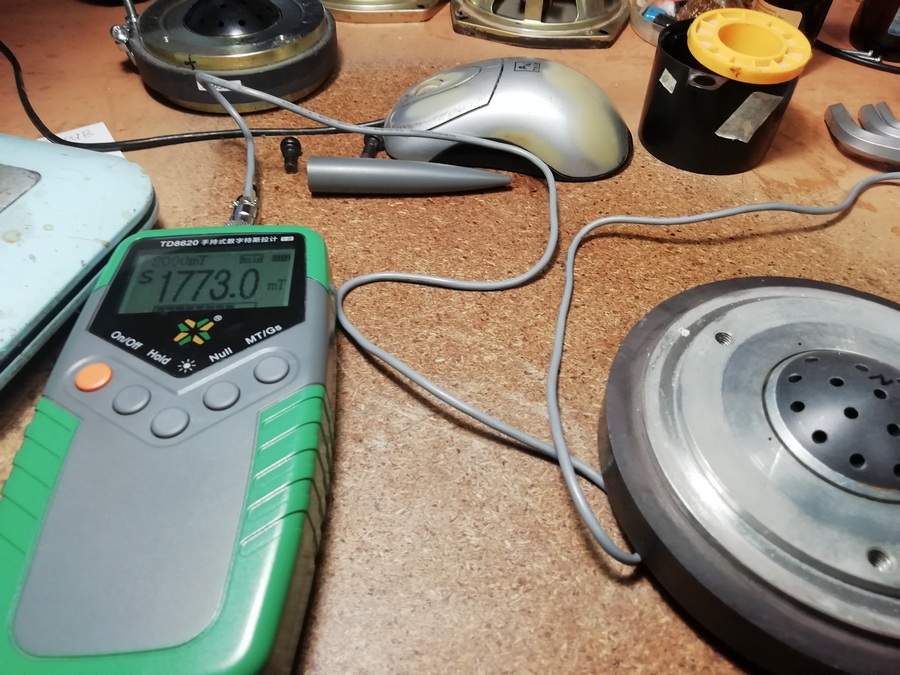

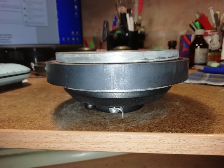

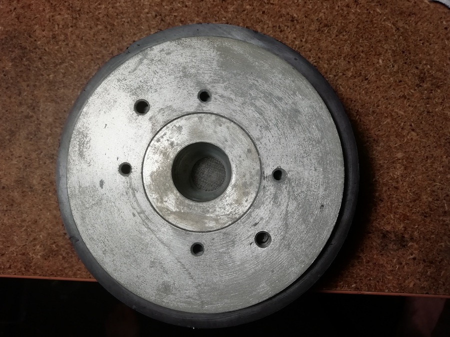

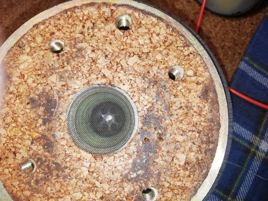

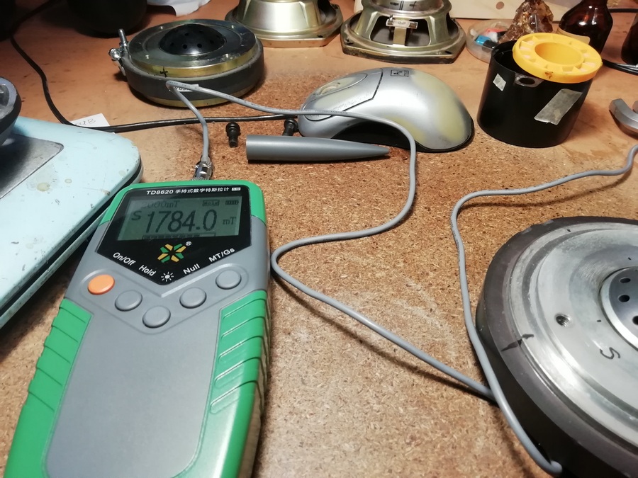

Размеры фланца образующего зазор:
Диаметр = 117,5 мм. Толщина = 4,0 мм. Отверстие измерить не удалось. Полюс "N"
Фланец с керном: Диаметр = 117,5 мм. Толщина = 8,0 мм. Керн диаметром = 50,5 мм.
Магнит диаметром 136,5 мм и толщиной 17,2 мм.

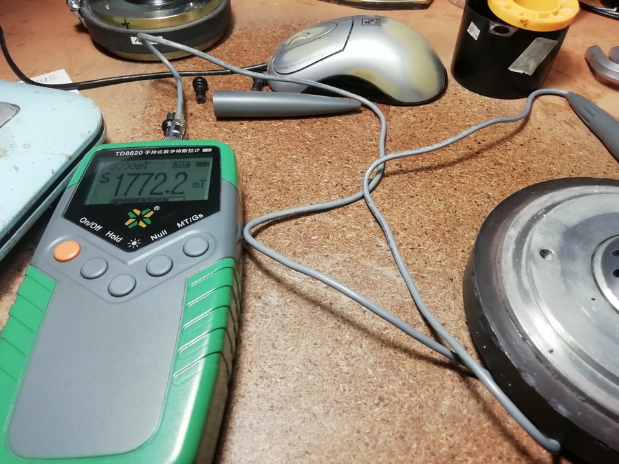

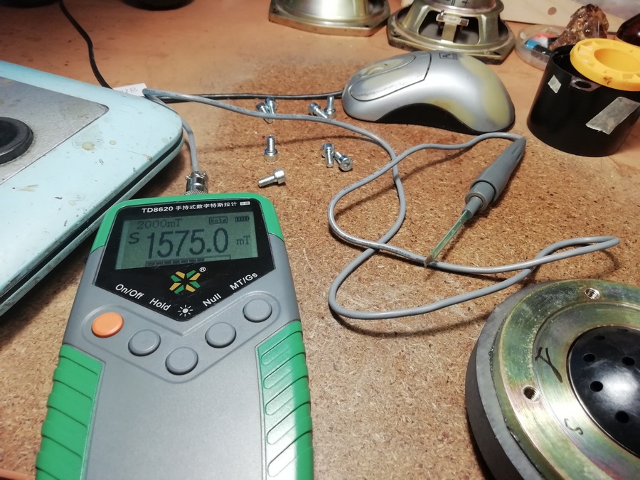

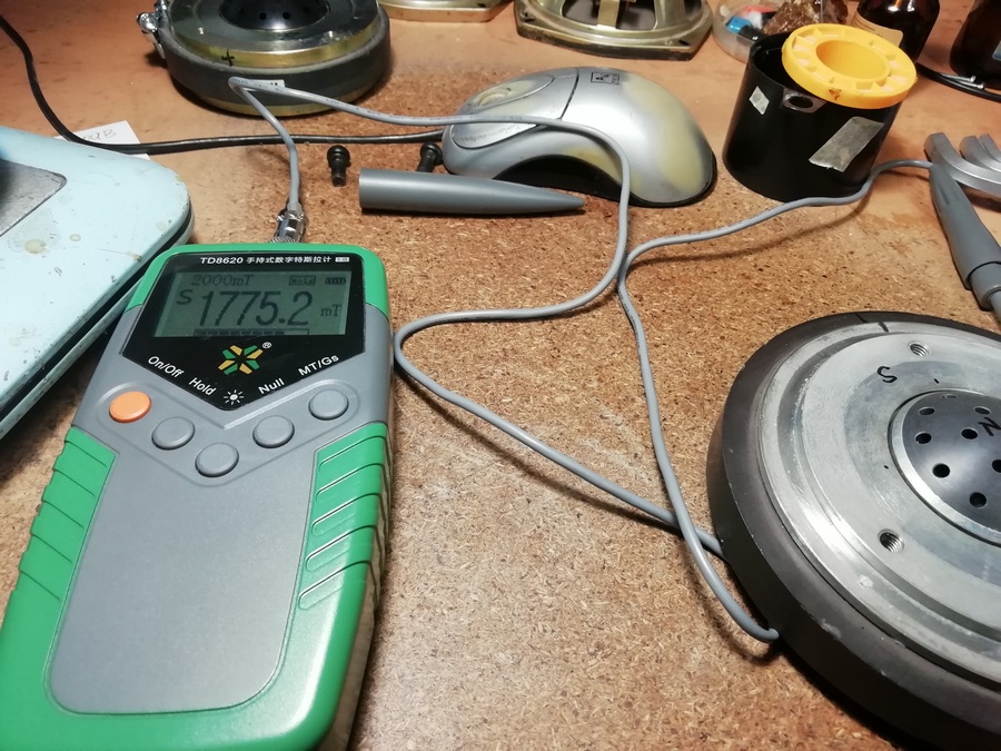

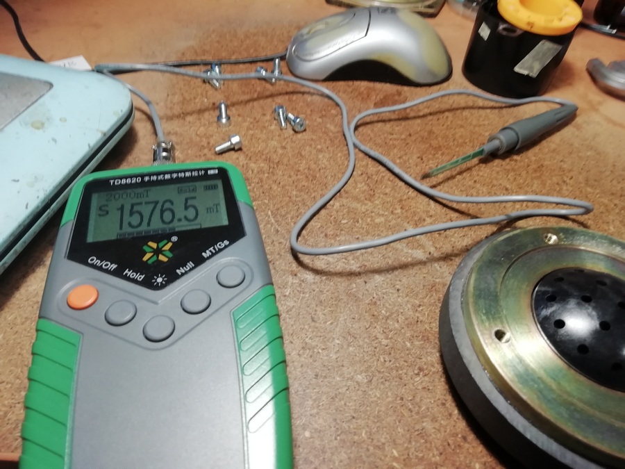

Индукция измерена в четырёх точках . Без "Hold" и с "Hold"
1771.9 / 1772.2
1772.2 / 1773.0
1777.1 / 1775.2
1773.0 / 1784.0 в мТ. Соответственно

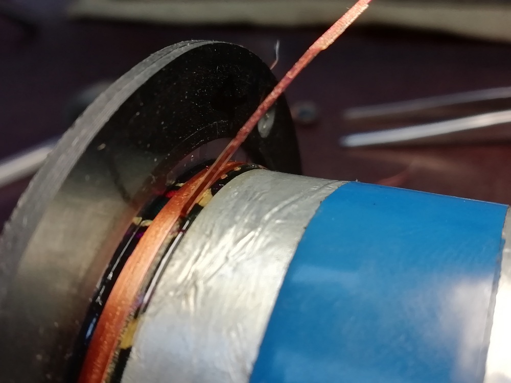

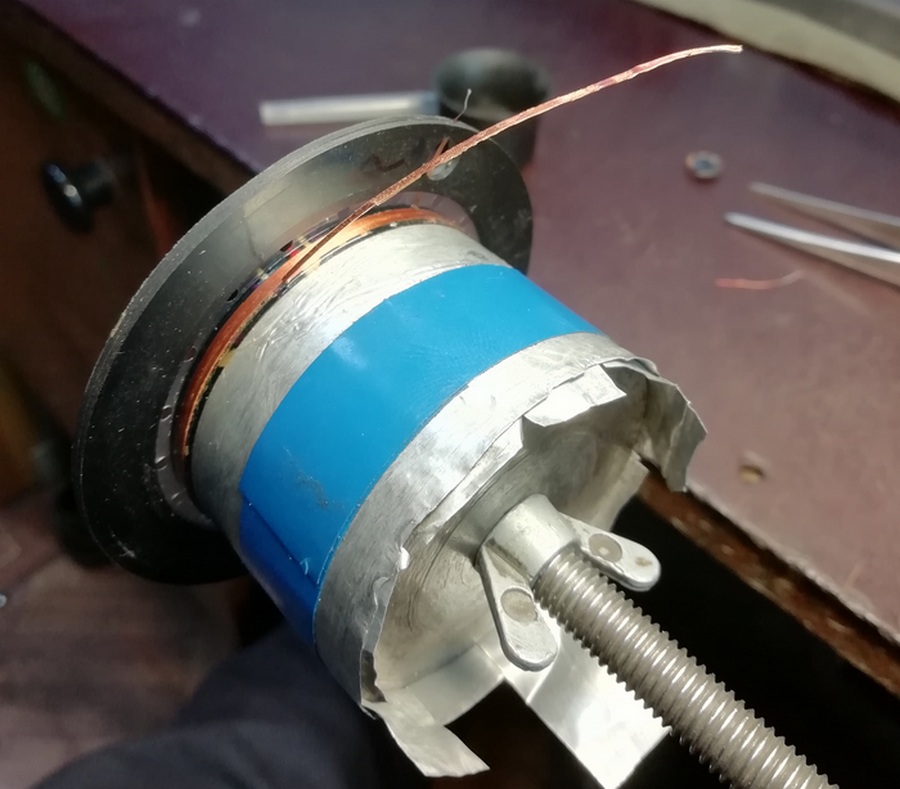

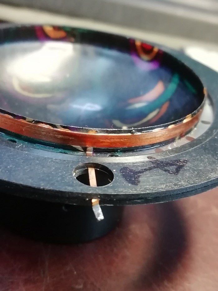

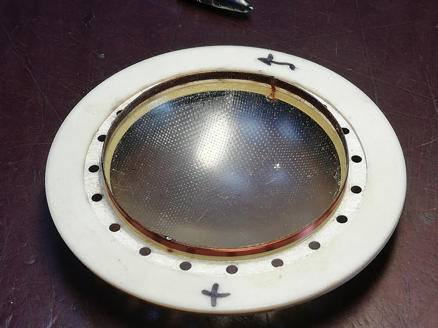

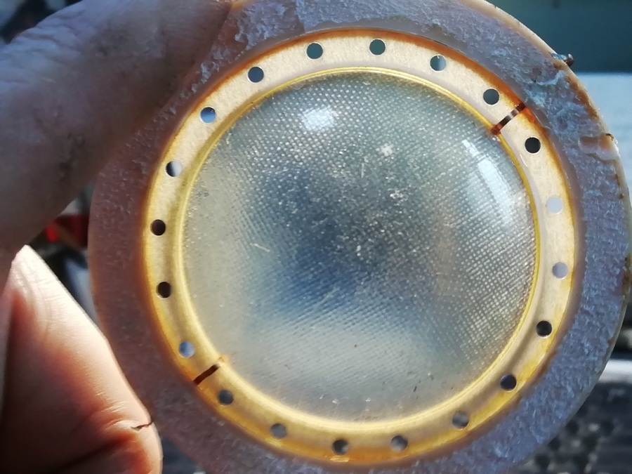

Наружный диаметр каркаса = 51,0 мм. Длина витка = 0,16 м. Высота намотки = 2,0 мм.
Катушка медной лентой на ребро с сопротивлением 1,76 ом/м. 21 виток. Re = 5,9...6,0 расчётных.
Перемотана медным круглым с чуть большим сечением. 0,125 / 0,14 / 1,36 ом.м.
Вошло в указанные размеры 14 + 12 витков с Re = 5.6 ома.
Катушка на воздухе, при частоте измерения в 1000 Герц:
R = 5.9 Ohm, L = 90 uH, Q = 0.096. В сборе не измерял

Как-то приносили в ремонт драйвер 4"(итальянец? поищу в записях).Алюминий на ребро, я так не мотаю. Намотал двухстороннюю медью.Звук странный.Оказалось купол ложился на тело Венте. Поставил "прокладку" 0.15 мм. Через неделю принесли партию (8 шт) рабочих, чтоб так же "пели". Пара "добрых" была. На остальные ставил 0.15 - 0.2 мм. Контролировал по генератору на 1 кГц.

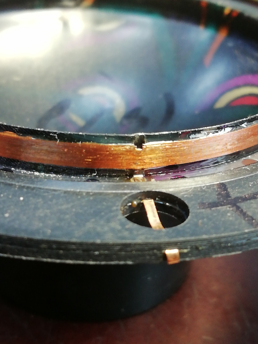

Сотки тоже как-то были в ремонте. Надо поискать фото.
Катушки тоже алюминием на ребро и абсолютно целые. Только обрыв вместе пайки. У одной в верхней точке, у другой в нижней.
С нижней пайкой - удалось ленту отделить от самой намотки. Снял один виток и облудил нужное место новой пайки. Благо, что алюминий в меди. припаял, проклеил.
У второй такой фокус не получился. Пришлось рядом последний вито неподалёку облудить и припаять перемычку из круглого медного провода между обрывом и отводящим поводком.
И уже не помню когда, тоже драйвер с 4" катушкой пришлось перематывать с ленты на круглый, медный. Ту аппаратуру уже сдали в утиль. Так давно это было!

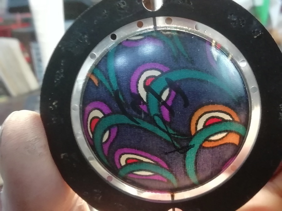

Сегодня перемотал вторую катушку из пары с маленькой МС

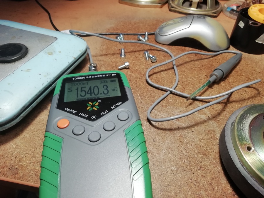

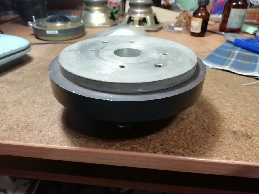

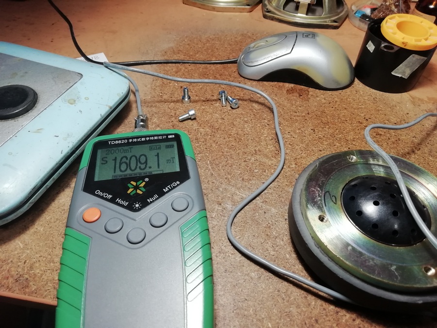

Размеры фланца образующего зазор: Диаметр = 98,0 мм, толщина = 7,0 мм.
Размеры нижнего фланца (с керном): Диаметр = 98,0 мм, толщина = 7,0 мм.
Керн имеет тот же диаметр, что и МС с бОльшей МС. Т.е. 50,5 мм. Зазор чуть уже.
Магнит диаметром = 108,5 мм и толщиной 15,0 мм.

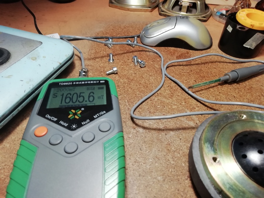

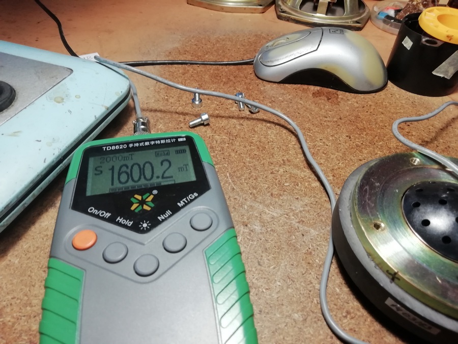

У МС под №1 индукция в зазоре без "Hold" и с "Hold"
1537,2 /1540,3
1564,7 / 1575,0
1598,3 / 1605,6
1565,4 / 1576,5 в мТ
IMG_20241016_210724.jpg IMG_20241016_210816.jpg IMG_20241016_210901.jpg IMG_20241016_210937.jpg
У МС под №2 в таком же режиме измерения индукции
1563,4 / 1573,8
1574,4 /1575,0
1607,7 / 1609,1
1602,2 / 1600,2 Правда фото всего два

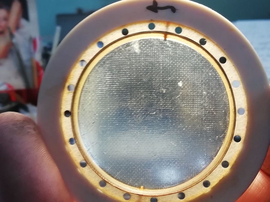

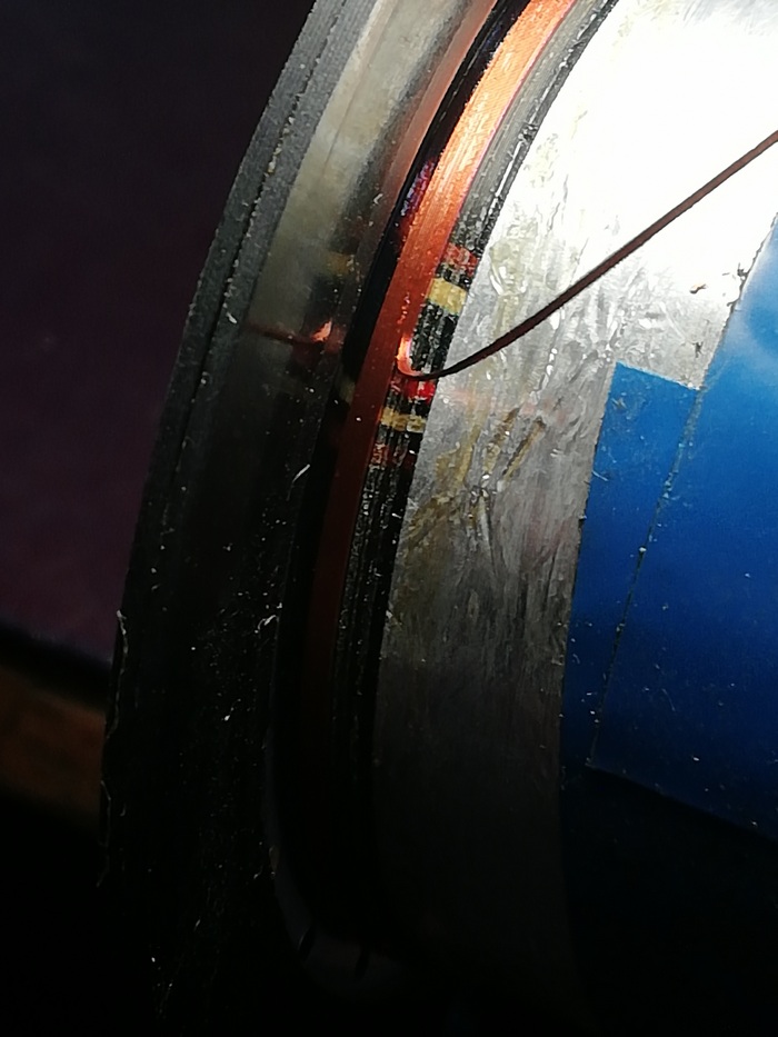

Каркас катушки, правда уже цветной
Имеет такие же габариты, что и головки с большей МС

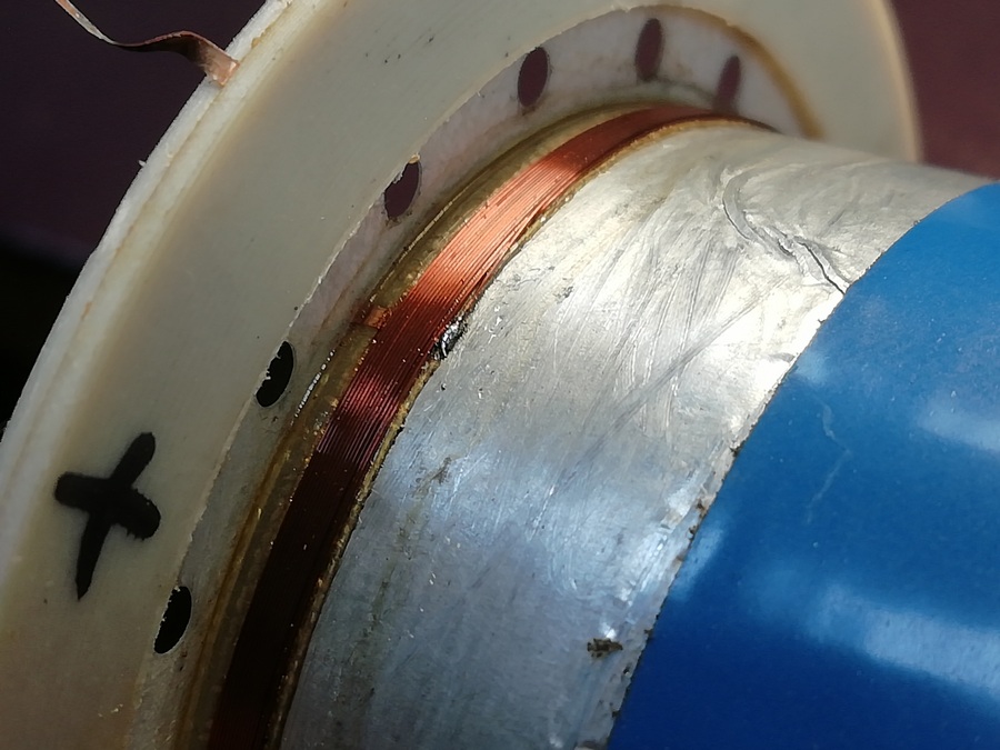

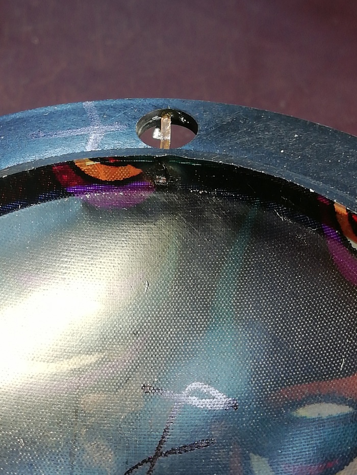

Т.е по наружному диаметру 51,0 мм. Длина витка 0,16 метра. Только высота намотки уже 2,5 мм. Причём намотана алюминиевой лентой на ребро. Лента в меди.

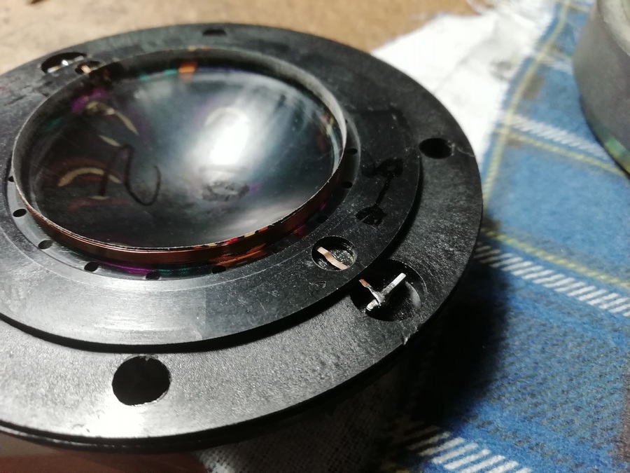

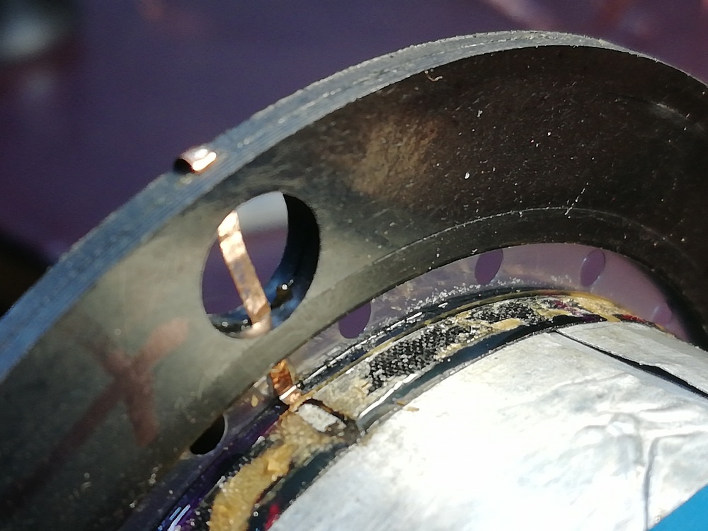

Вывода катушки организованы тонкой медной шинкой

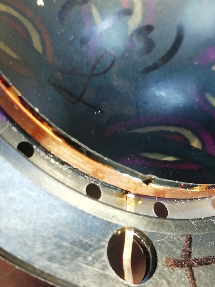

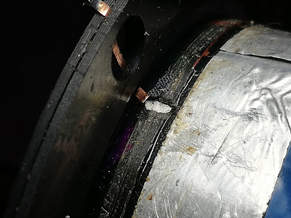

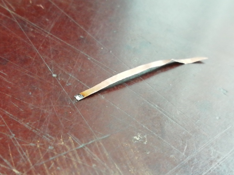

Это минусовой вывод катушки (начало). Он в таком же, идеальном состоянии и на второй подвижке. А вот плюсовой вывод выгоревший "....до окурочка" так же одинаково на обеих. Как пример

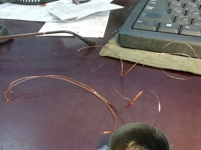

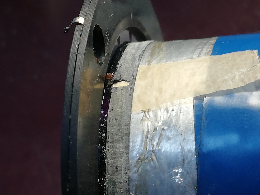

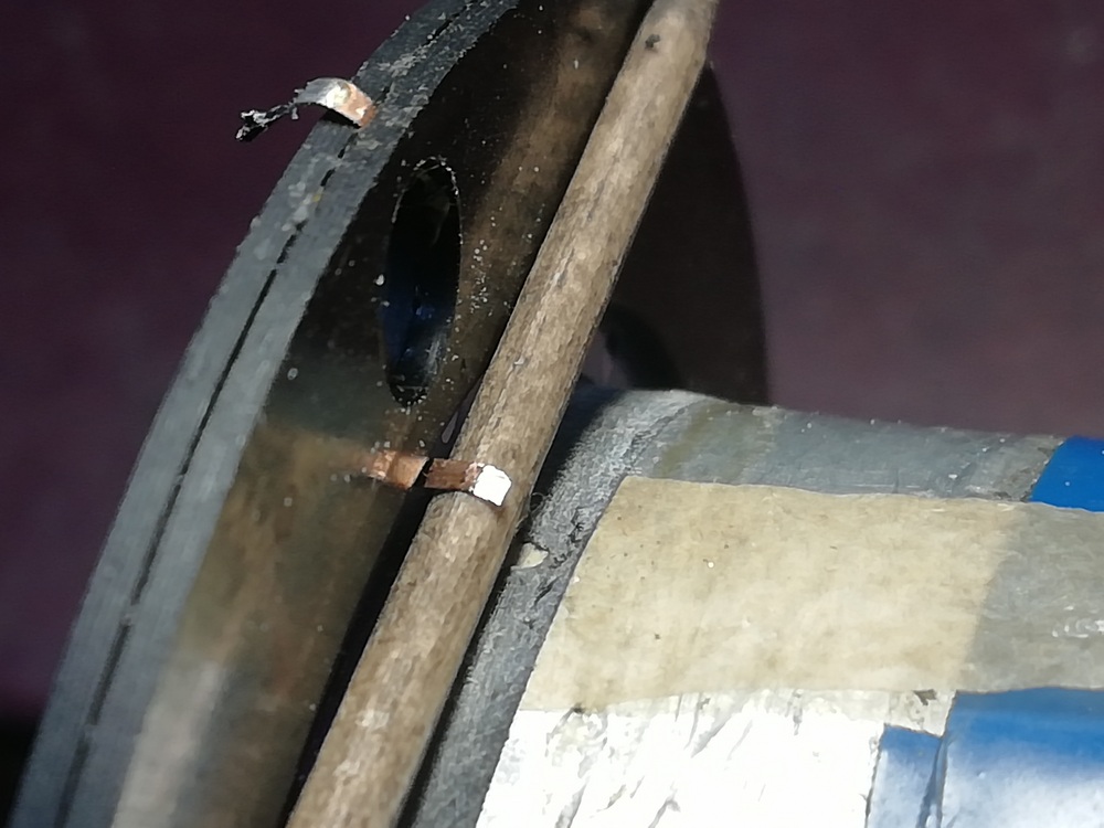

После снятия обмотки, которую только рвать на части
IMG_20241016_141350.jpg IMG_20241016_141415.jpg IMG_20241018_085442.jpg IMG_20241016_141625.jpg
взору открывается "дырявый" вид.
фактически одинаковый на обеих подвижках

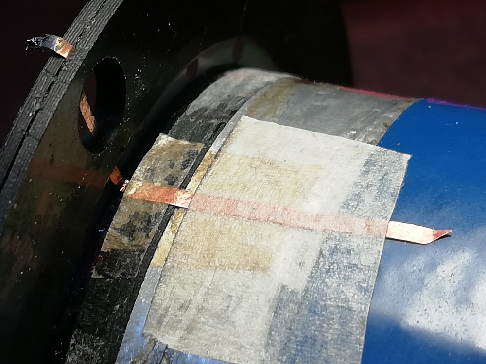

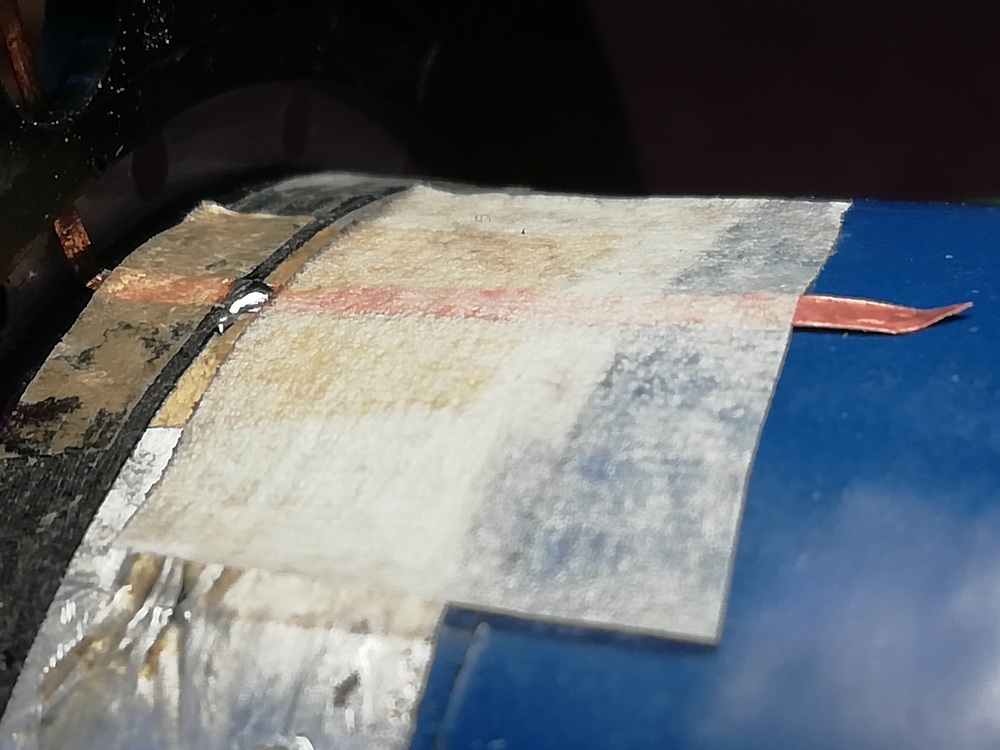

Выгорание устранено подложкой из бумаги
И облуживанием остатка
и удлинителя данного вывода
Соединения их пайкой, изолятором из кальки и фиксацией скотчем
Облуживанием мест пайки начала и конца катушки,
IMG_20241018_094203.jpg IMG_20241018_094210_BURST001_COVER.jpg IMG_20241018_094229.jpg
и намотки самой катушки. Провод всё тот же. Круглый, медный: 0,125 / 0,14 /1,36 ом.м
С учётом того, что высота намотки 2,5 мм, витков входит 16 + 14 при расчётном Re = 6.52 Ома.
Вторая катушка на прогреве. Скоро снимать!

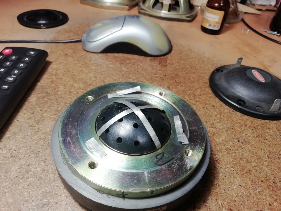

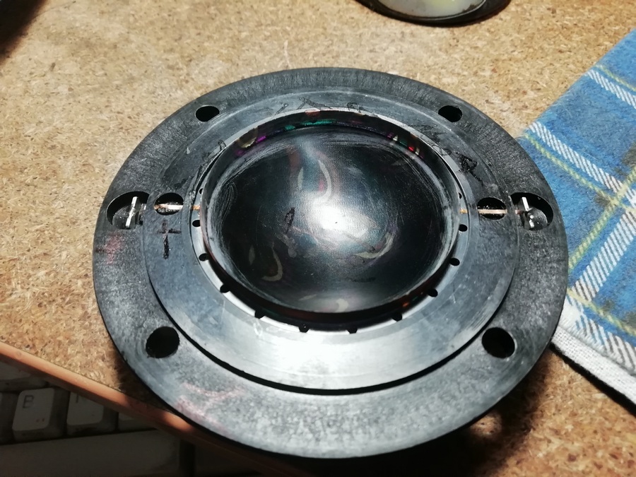

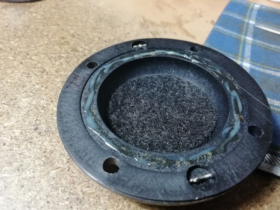

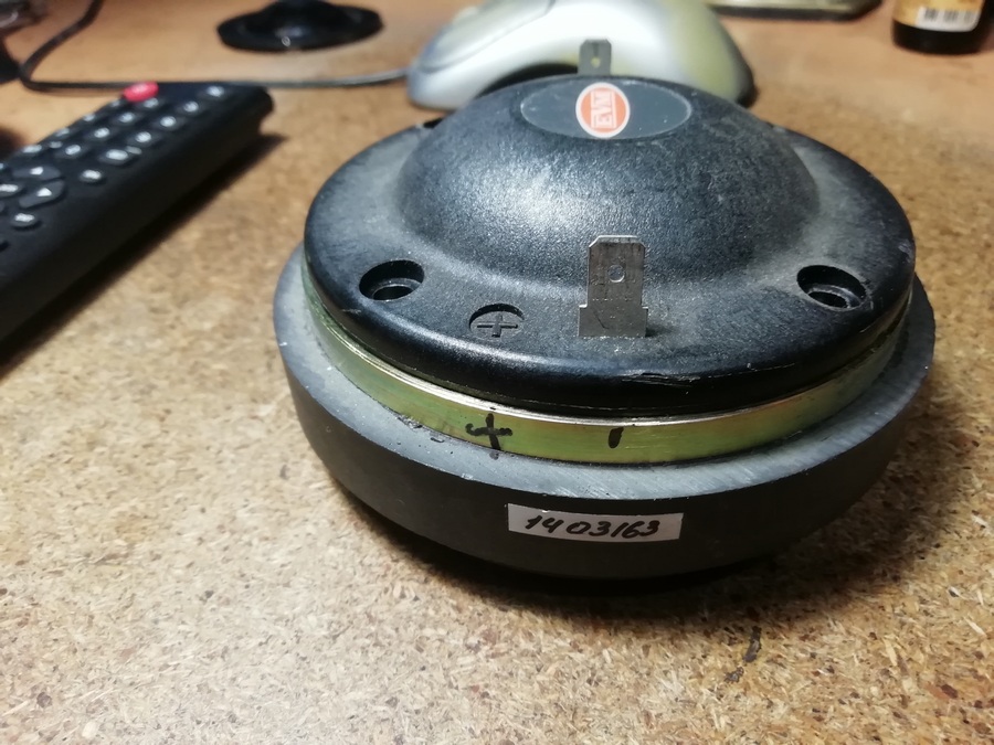

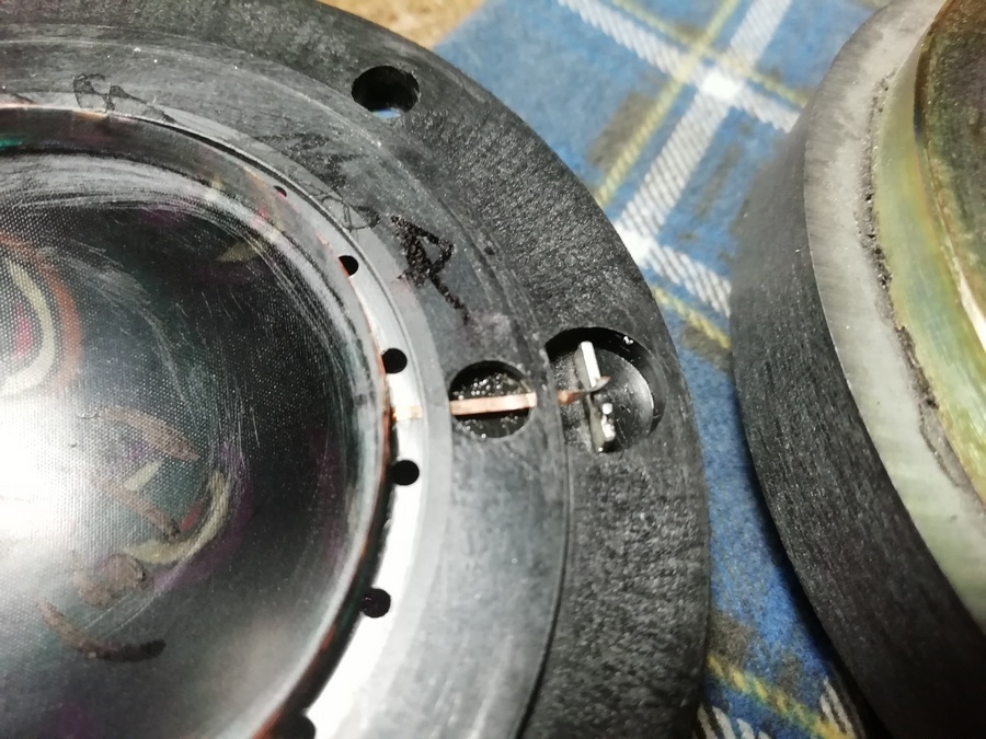

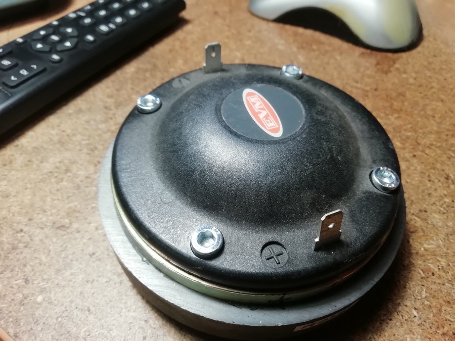

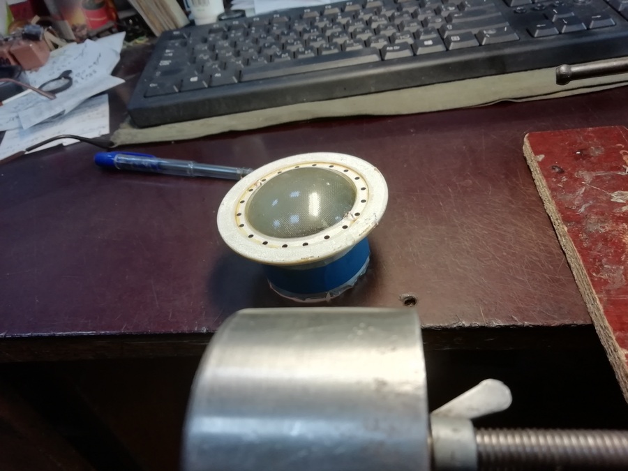

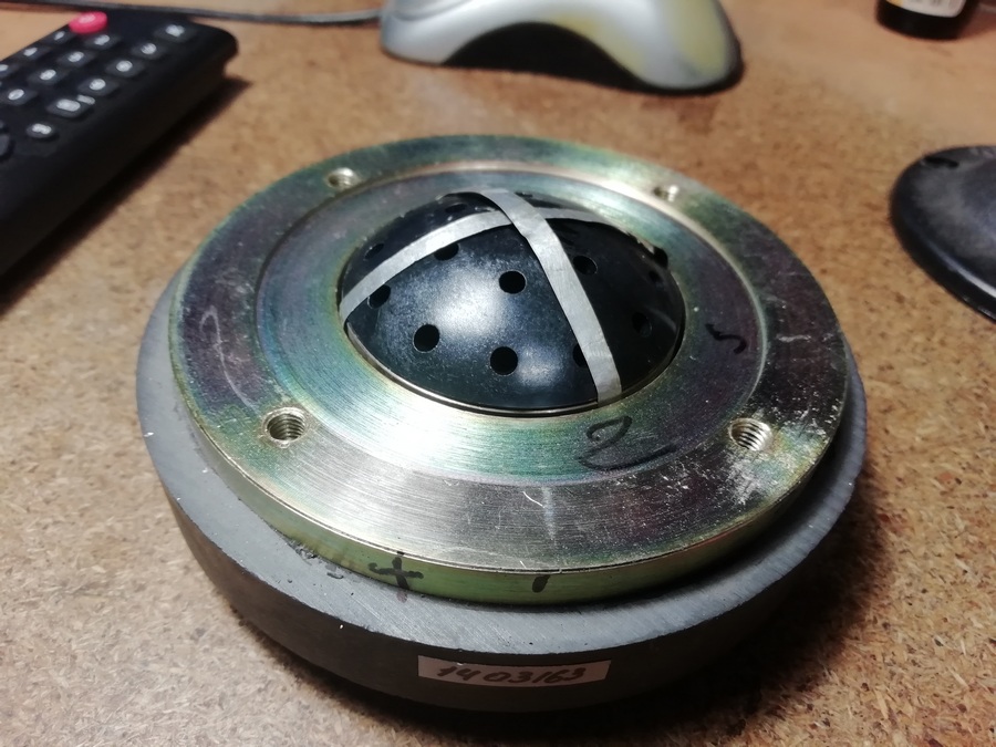

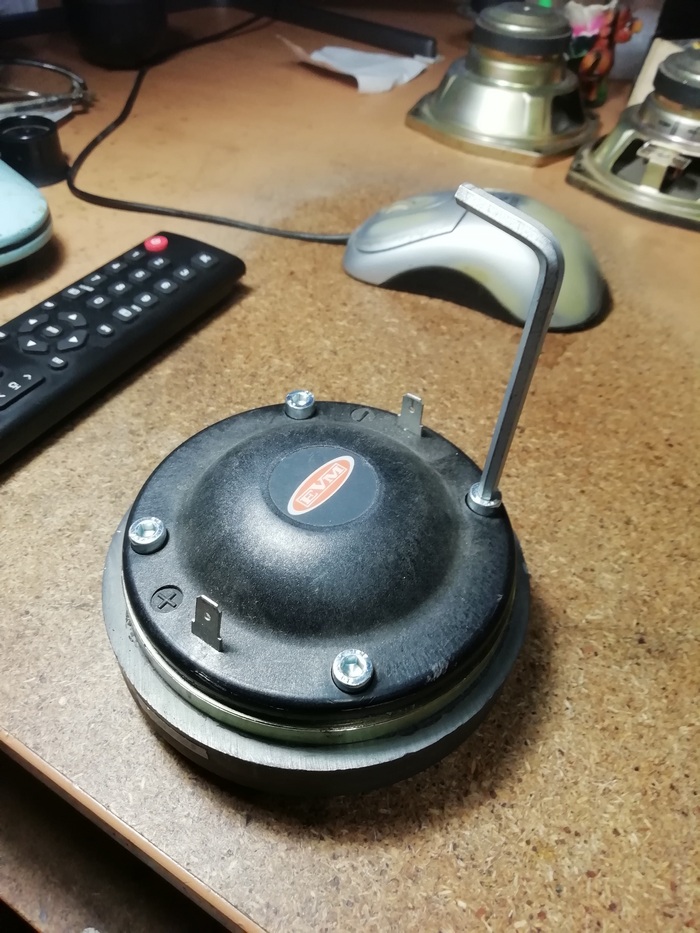

"Пищалки" от "EVM" сегодня забрали. На примере одной из них покажу сборку. Она абсолютно одинакова для всех трёх головок.
Выставляем крышку по ранее помеченному (+) рисуем метку напротив клеммы
Укладываем две полоски из алюминивой фольги нужной толщины +/- трамвайная остановка
В приточку три двойных полоски
Что приподнимает подвижку хоть и на самую малость, но уже достаточную для плотного контакта с крышкой (ранее тоже было приклеено). Берём подвижку собираемой головки (+) обозначен на фланце
и устанавливаем в МС в соответствии с полярностью (местонахождением нужной клеммы)

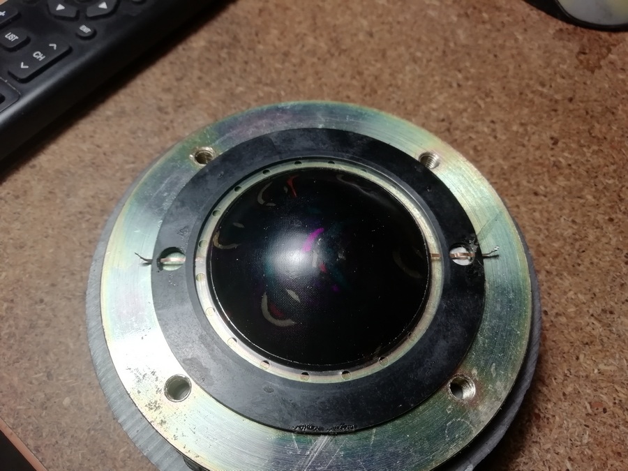

На сопрягаемую с подвижкой поверхность крышки наносим незначительное количество клея Момент-1
И устанавливаем крышку на своё место
Аккуратно затягиваем используя правило креста до упора.
Ждём полчасика
И разбираем.

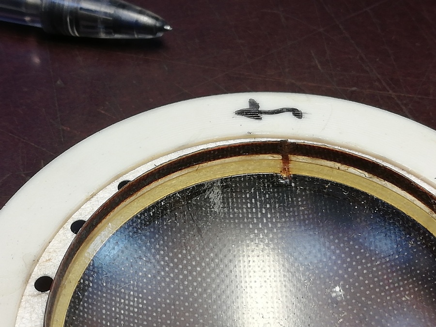

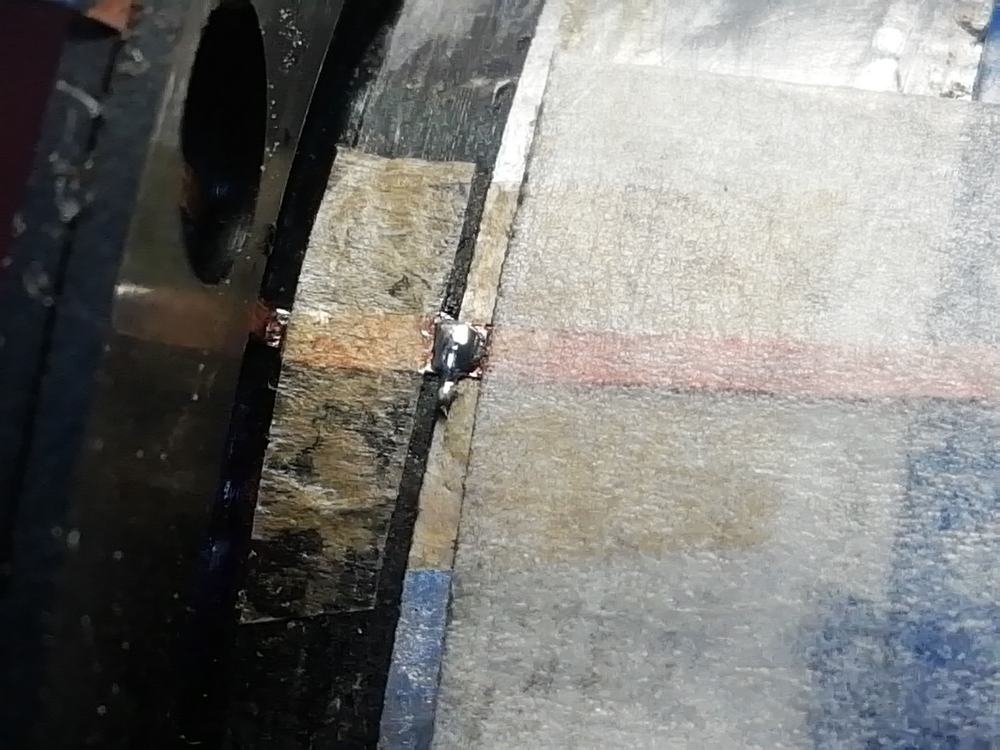

Вывода катушки
Припаиваем
И собираем.
