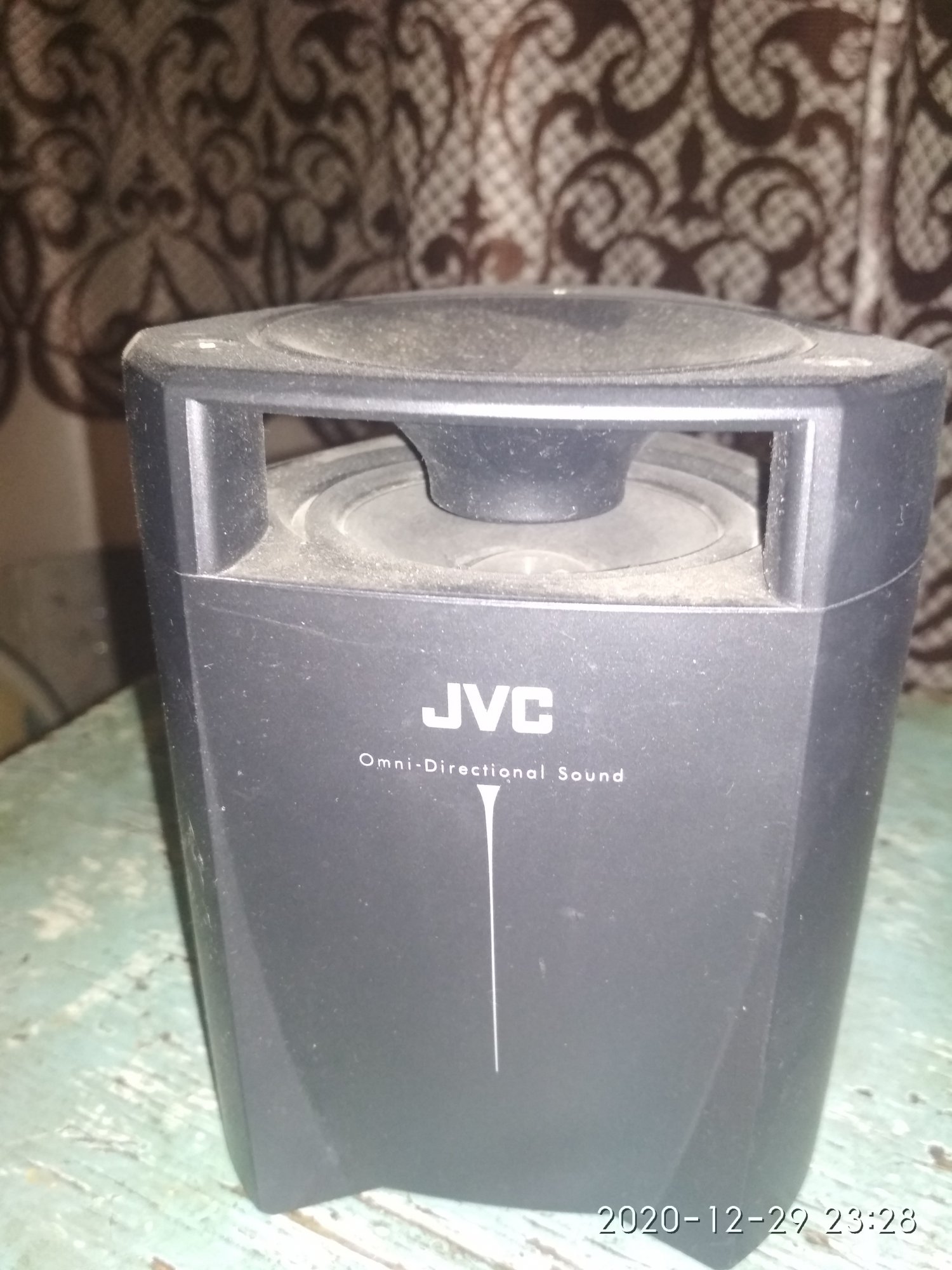

В начале 90-х, по случаю, у одного синяка купил комплекс настоящего JVC (дека, усилитель, колонки). И вот тогда я понял, что такое настоящий звук! и без сожаления моментально распродал свое железо.
Не долго радовался...после развода пришлось его продать со слезами на глазах...но через некторое время купил по дешовке на местной барахолке мини МЦ JVC с маленькими и авкуратными колоночками с шириков. Покупка оправдала себя! играла так же, как и предыдущий старший брат. Был поржен ее широкой сценой, низами и сбалансированным звуком. В свое время я через него оцифровавал кассеты. Он и сегодня стоит у меня на полке полностью исправный, как памятник моей молодости.
С годами стало интересно, почему же мелький ширик JVC играет на много естественнее российских 2- и 3-полосок. Прочел много инфы на эту тему и со многим соглашусь. Трехполосные колонки меня уже не интересуют.

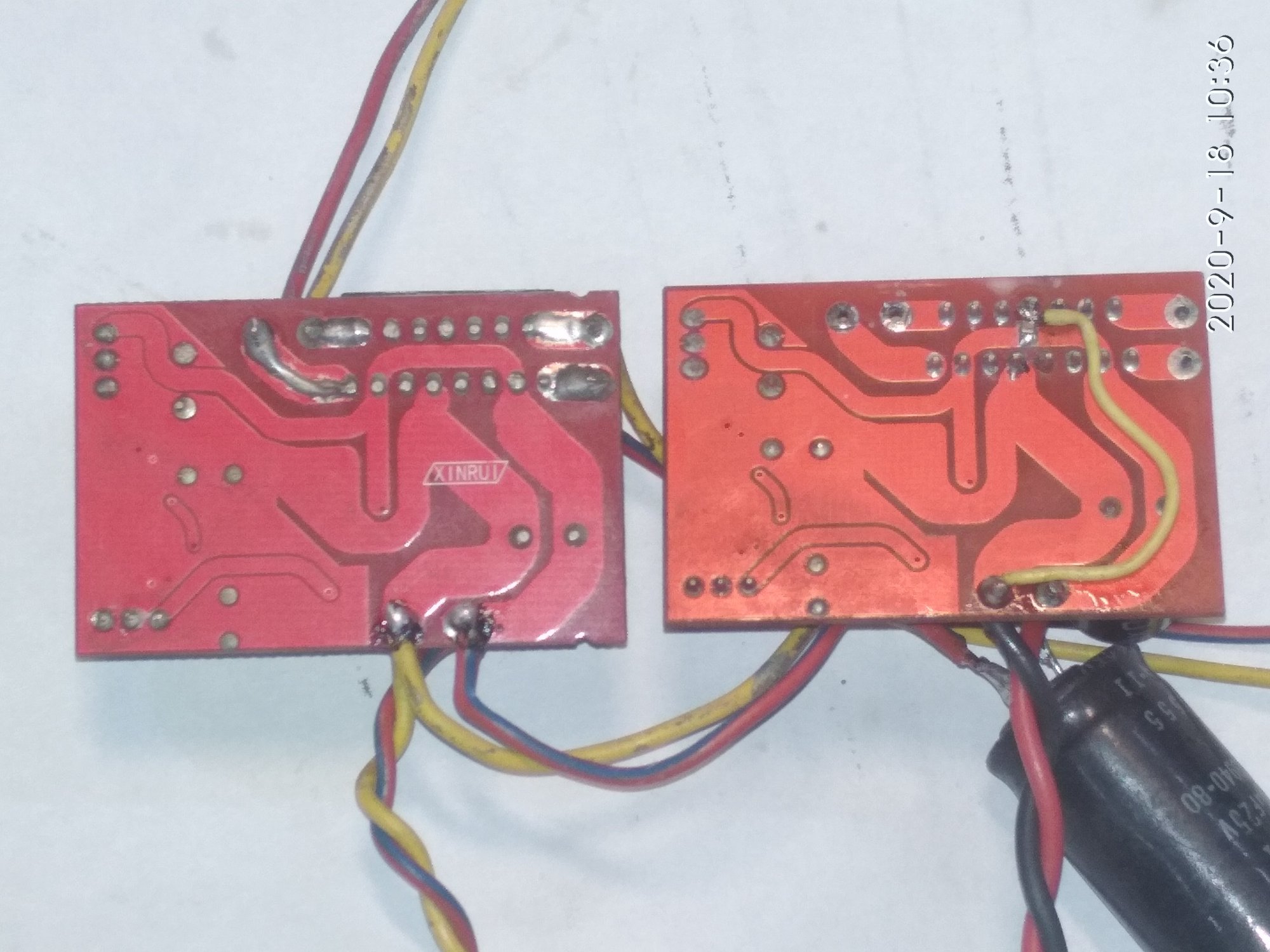

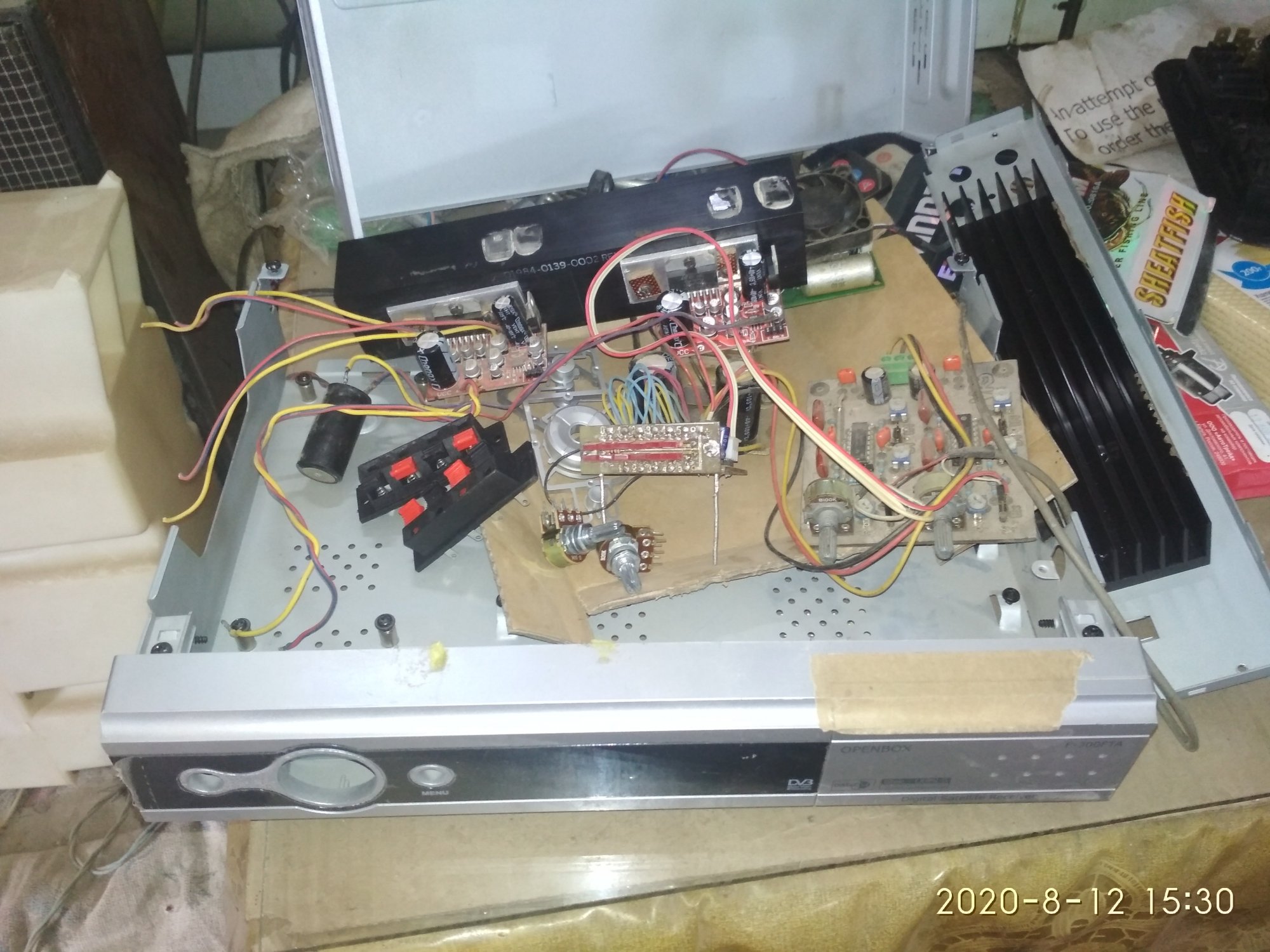

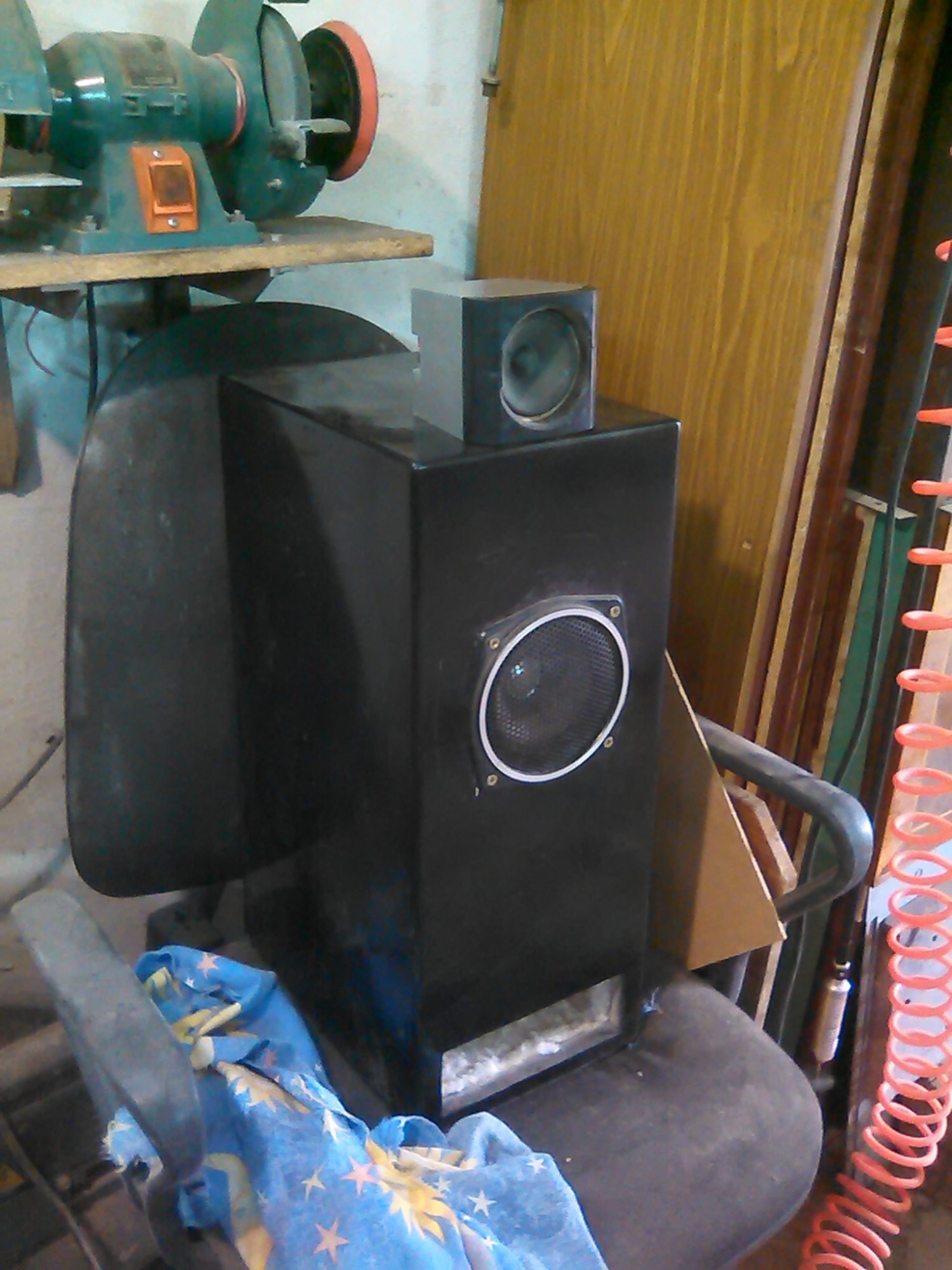

На сегодняшний день изготовил себе "лабиринт Рогожина" на мелких 25ГДН-3-4. Низы идут очень красиво и четко.
Не стал врезать в них российские похабные вч дины, что бы не портить внешний вид. За место СЧ/ВЧ звена перепробовал несколько видов видов сателлит JVC, в том числе и с круговой направленностью. Звук в паре с лабиринтами просто обалденный.
Когда собрал колонки, около месяца пытался настроить пасс=ивные фильтра. Приостром дифиците обмоточного прода, емкостей и сопротивлений, это процесс нереальный. И это только двухполоска... Я наверно сошел бы с ума настраивая трехполоску.

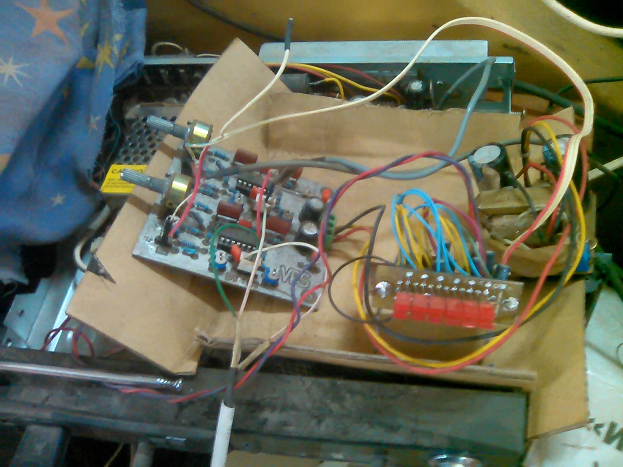

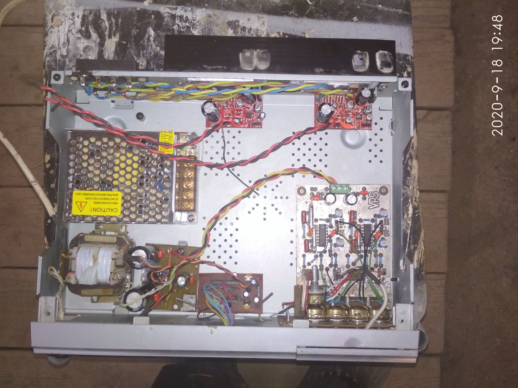

Короче, плюнул я на это хозяйство собрал новый усилитель для них, не смотря на то что имею не плохой советский усилитель "Одиссей-001".

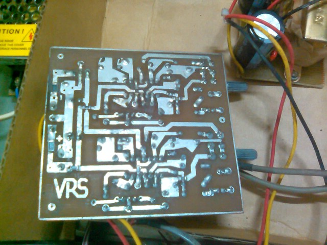

Новый усилитель укомплектовал двухполосным активным кроссовером с плавной регулировкой частоты раздела 45-770гц и регулировкой добротности. Пару плат китайских УНЧ 2х40вт, доработал. Выкинул все электролиты и разделил сигнальную землю от силовой. Оконечники запитаны от ИБП лед. Акивный кроссовер, самодельный индикатор пиковой мощности и мп3-декодер запитанны от трансформаторного блока питания и каждый имеет свою обмотку, исключая "земляную петлю".
С этим кроссовером можно "сшить" почти любые пары динов. Можно выделить только сабовый звук. Можно настроить колонки под многие помещения.
Играют очень красиво! Даже соседям через стену нравиться.)
Не нравилось одно. Даже при тестовой прослушке на малой громкости негров с их супербассом, НЧ дин ходил ходуном, а с порта дуло как с вентилятора. Думал, так и должно быть... Стало очень жалко малышек...
Пришлось собрать сабсоник со срезом 20гц.
Я был поражен увиденным!
При одной и той же громкости, на одном и том же треке, низы (близкие к сабовому) шли также! Но... НЧ динамики почти не шевелились и с порта не дуло. А это уже исключает удары гильзы об керн и продлевает срок службы поводков! Радиатор усилителя на максимальной громкости имел меньший нагрев. Низы стали еще четче и чище, на слух это хорошо заметно.
Переходить на трехполоску нет никакого желания.
Зы Никаких замеров не делал. Нет оборудования и желания. Полагался только свой слух и слух друга-музыканта со стажем
Зы Принципиально не пользуюсь темброблоками и фильтрами. На моем усилителе их просто нетю

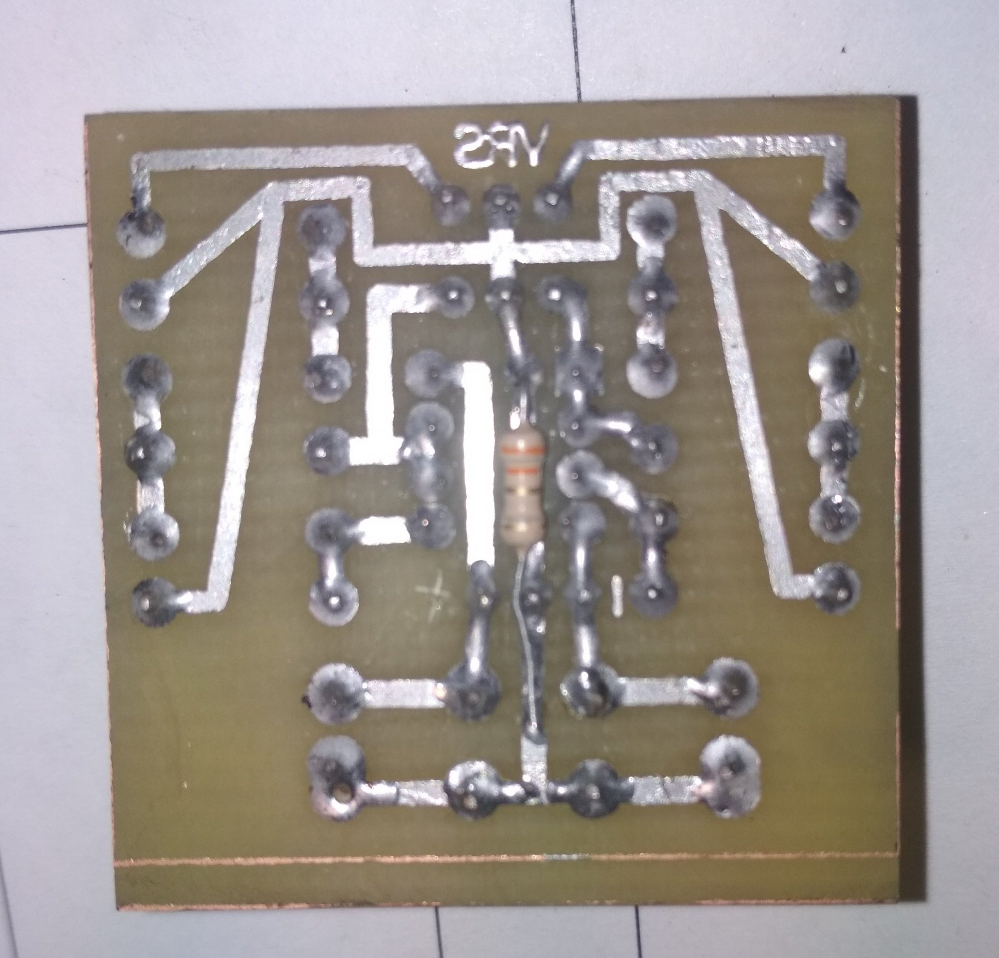

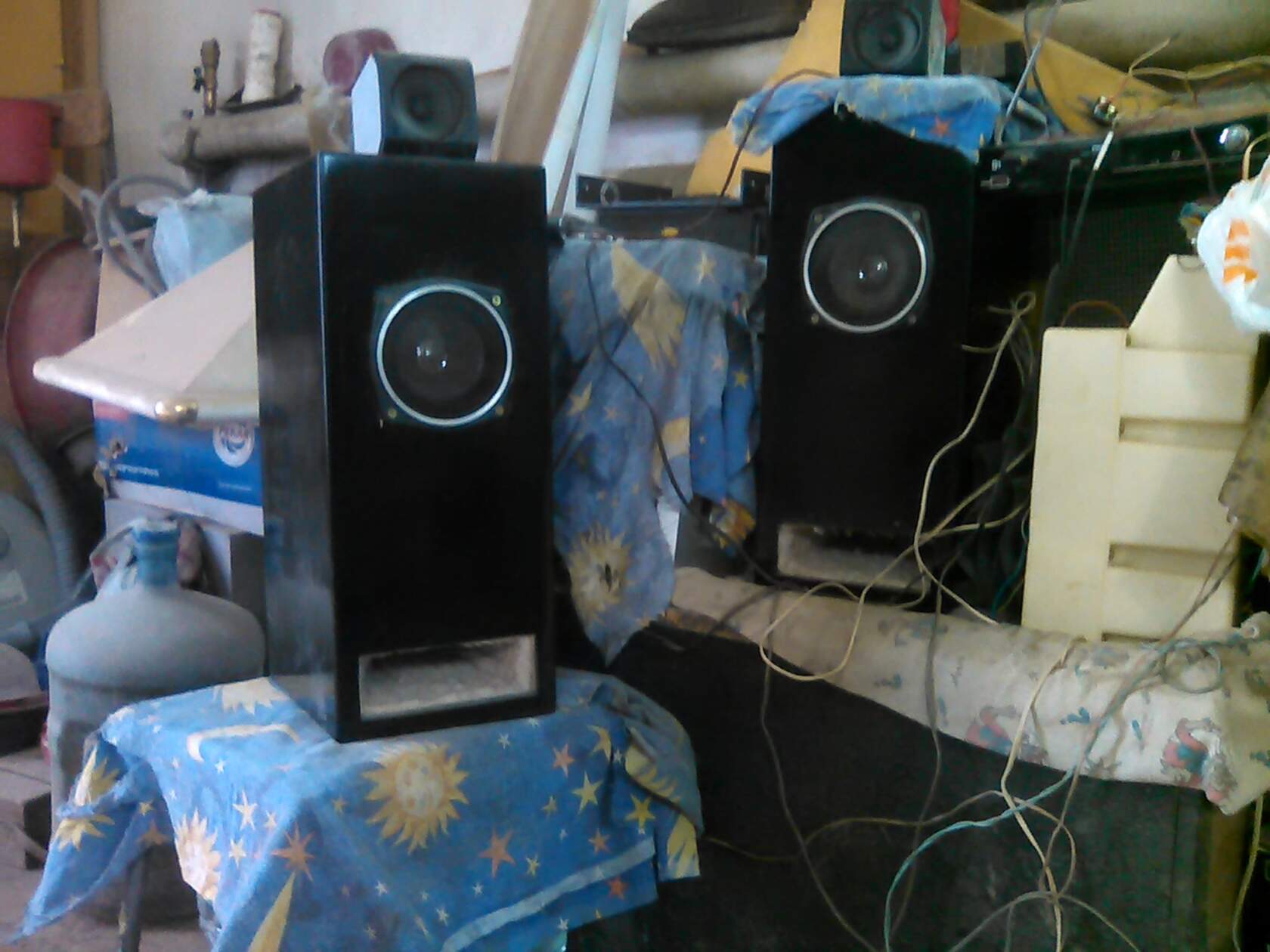

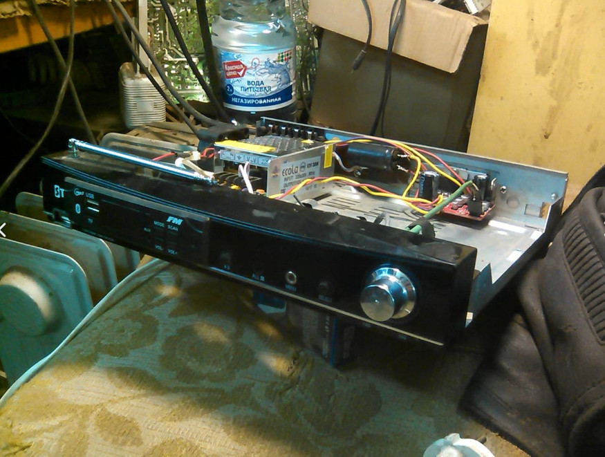

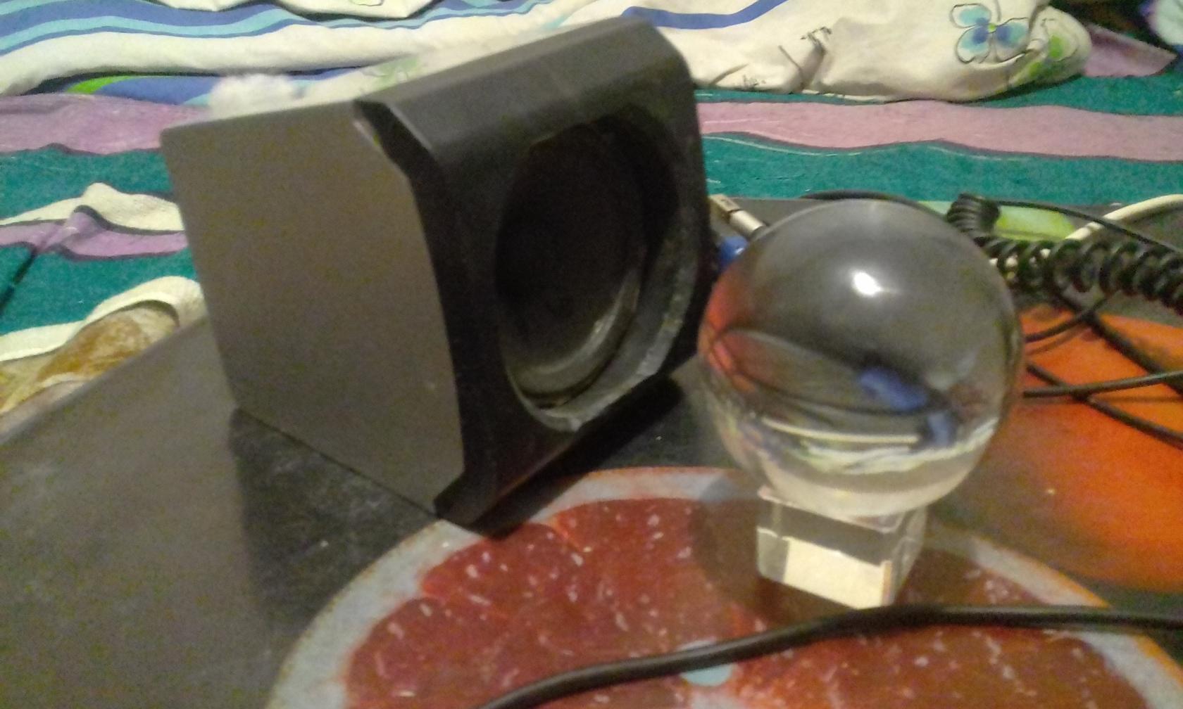

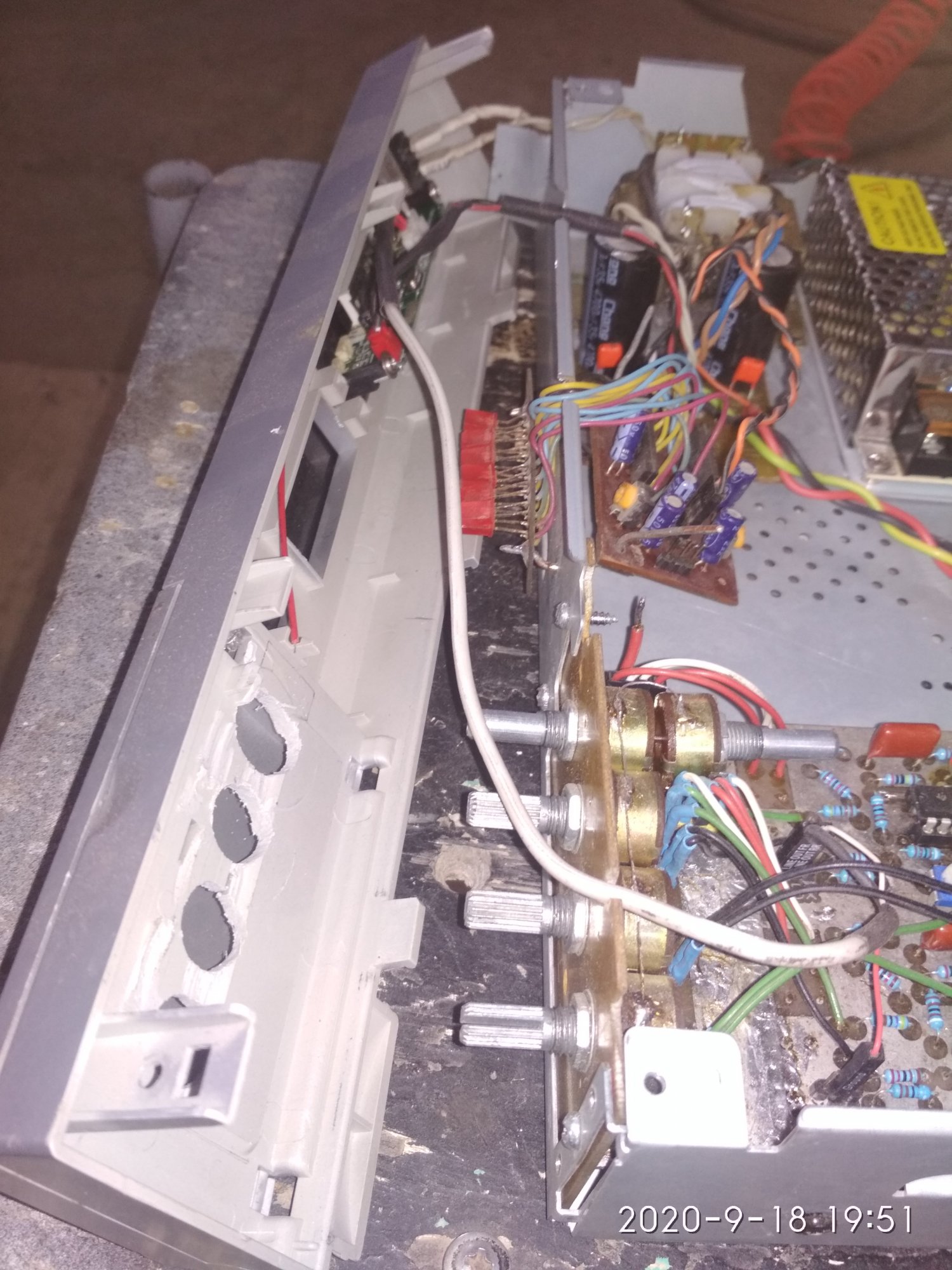

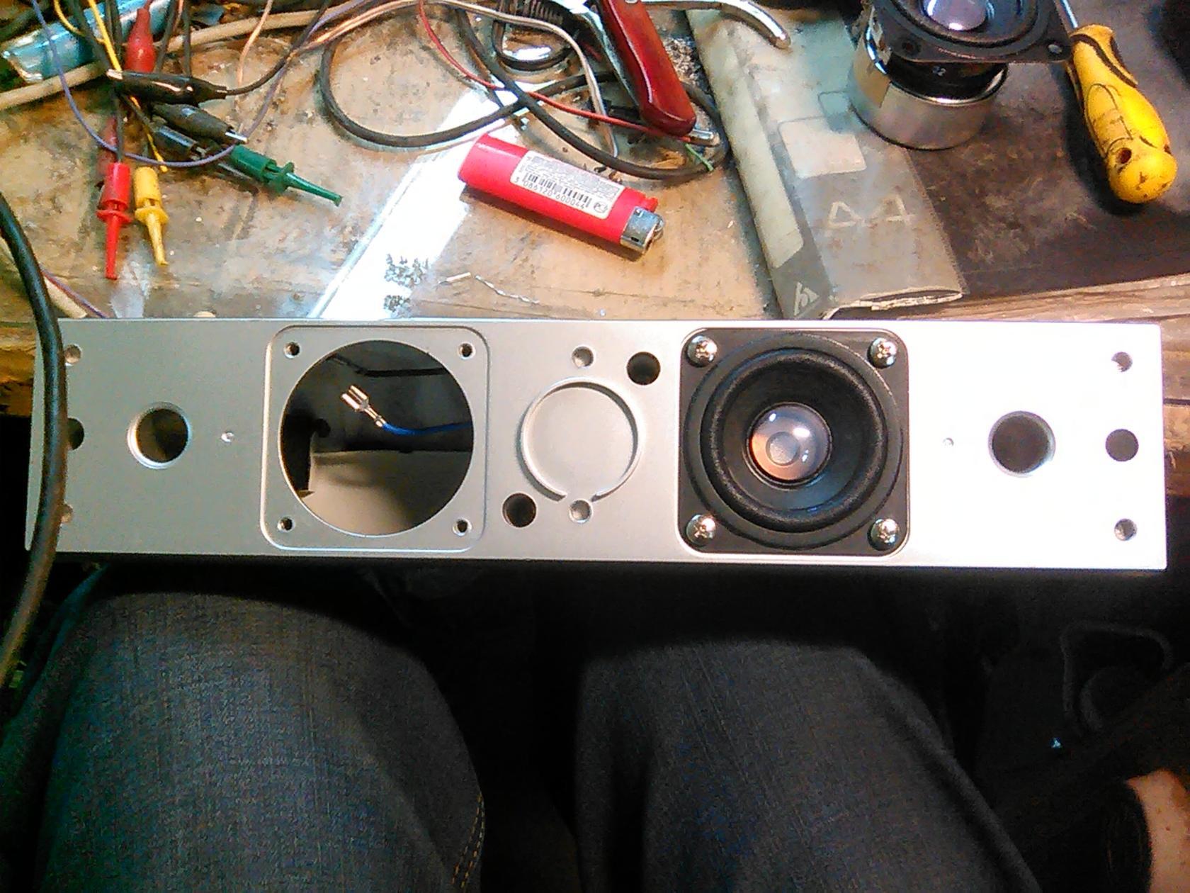

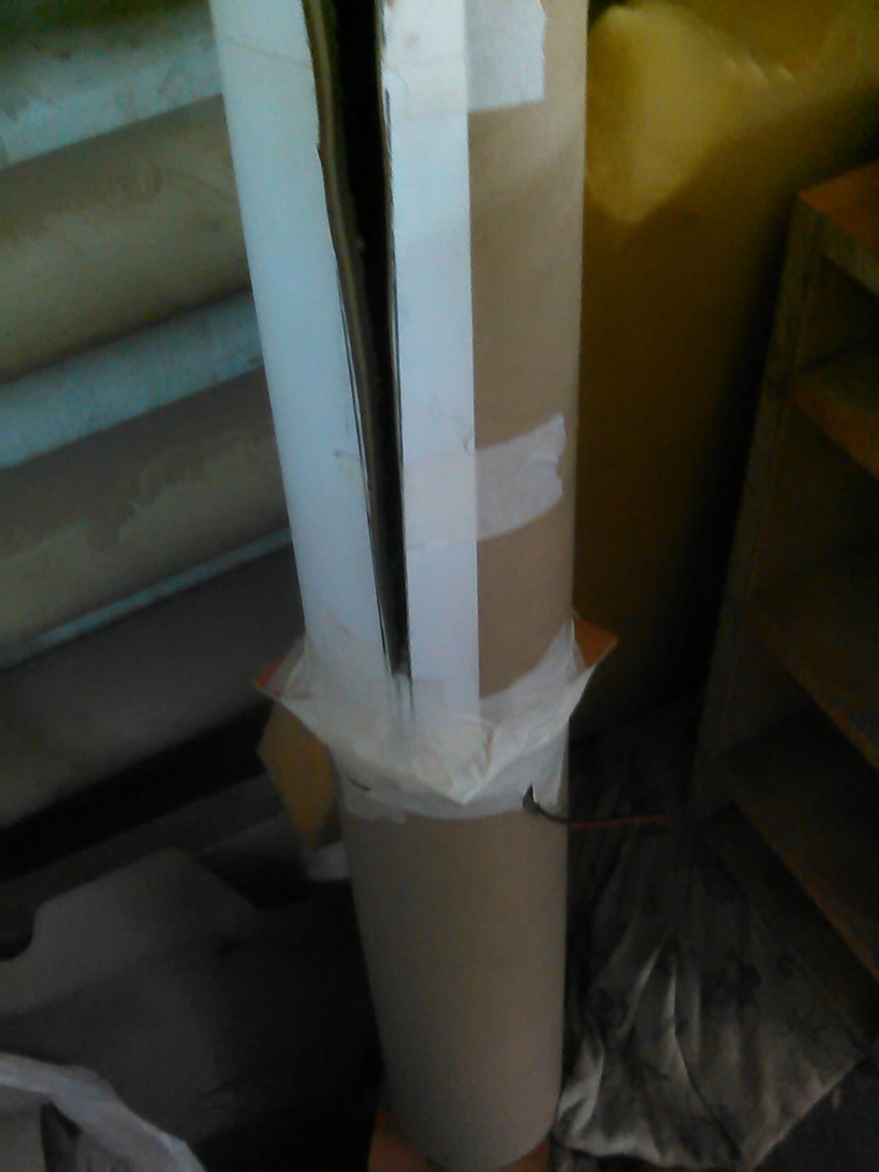

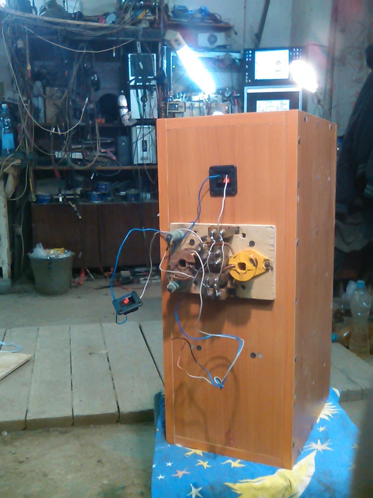

Для моей квартиры мощности этих железок хватает за глаза.
Это только то, что нашел в этом компе.
бьб.jpgнгеронкрт.jpgрогожин4.jpgIMG_20201229_232617.jpgIMG_20201229_232847.jpgIMG_20201230_101608.jpgIMG_20201229_232720.jpgIMG_20201230_101420.jpgIMG_20201230_094040.jpgпсалпд.jpg3.jpg

Думал собрать столбы Войта.
На этом форуме сегодня нашел короб "лабиринта Рогожина".
Пока раздумьях.

Колоночки "лабиринт Рогожина" на 25ГДН-3-4 сделанные по чертежам со статьи "Дешево и сердито-часть 3-новые лабиринтные корпуса для Радиотехника С-30" вполне соответствуют своим характеристикам, описанные в статье.
Но там Рогожин делал тест на нескольких динамиках этого класса и вывел среднестатистический чертеж своего короба, который работает на 100%.
Прочитав много положительных отзывов со съемом сигнала об этом "дымоходе" решился собрать/скопировать его 1:1.
Надежды оправдались.

Я все старался делать бюджетно (и усилитель, и колонки), т.е из того, что было под руками с минимиальными затратами.
А под руками было только по паре почти новых колонок Вега25ас-101 и Радиотехника s30b, которые жалко было пускать под нож.
Пришлоь на донора пустить автомобильные колонки "Электроника 25АС-1А".
На мойц слух. к ним лабиринт подошел в самы раз.
Какой не сложный короб (с размерами) вы могли бы предложить под среднестатистические динамики 25ГДН-4-4?... или продать их?

25ГДН3-4 у меня были в Вега25ас-101 и Электроника 25АС-1А.
С Электроники эти дины перекочевали в лабиринт.
Можно попробовать сделать их рокировку между Вега25ас-101 и Радиотехника s30b.
ВЧ дины, что стоят в Веге и Радиолтехнике мне вовсе не нравяться.
Давно думал попробовать врезать туда широкополосные дины от сателлитов и срез сделать по ниже.
У меня этих саттелитов штук 20 разных.

Кстати, про Кубики.... На фашистском сайте набрел на одни интересные колонки.
Может кому будет интересно.
А на Вегалаб была интересная тема про трубы с разрезом Карлсона.
Я пробовал их делать на мелких динамиках 75мм 25вт ЛЖ. в картонной трубе 110мм, с толщинй стенок 10мм и общей длинной 170см
Звук довольно таки интересный. Особенно низы!
Рогожин-то Рогожин. Только это как бы одна часть дела, та, что слева, нижний срез. А дальше что? Как будете сводить, вымерять, подгонять? Рогожин вам на это не ответит, он свою часть выполнил- дымоходы посчитал и чертеж представил. Плясать- вам. А вы не умеете.
"Как будете сводить, вымерять, подгонять?"
С этим не вижу больших проблем.
Я уже писал:
Когда собрал колонки, около месяца пытался настроить пассивные фильтра. При остром дифиците обмоточного прода, емкостей и сопротивлений, это процесс нереальный.
Фактически, у меня на каждый из 4-х динамиков свой усилитель по 40 вт, настроенный на свою частоту пропускания. И в добавок, частоту раздела можно плавно изменять в пределах 45-770гц! Частоту раздела можно сместить выше (1кгц, 2кгц, 3кгц) путем замены емкостой. За место СЧ/ВЧ звена можно прицепить практически любой широкополосный скворечник-сателлит или динамик.
Очень рекомендую эту не сложную схему. Избавит от многого гемороя. Проверено!
Желающим, могу поделиться схемкой и рабочей и проверенной двухторонней печаткой в .lay, разработанную мною по все правилам разводки плат. Рисовал ее около недели.
i (3).jpgi (26).jpgi (25).jpgIMG_20191108_144838.jpgунч.JPGIMG_20200918_194855.jpgIMG_20200918_195113.jpgIMG_20200918_103446.jpgIMG_20200918_103621.jpgIMG_20200918_192621.jpgIMG_20200812_153016.jpgIMG_20210129_185835.jpgIMG_20210129_185850.jpg2020-06-29_162409.jpg2020-06-29_162428.jpg2020-06-29_180630.jpgIMG_20200903_145452.jpgIMG_20200903_145502.jpgIMG_20191109_180713.jpgIMG_20200908_091014.jpg
Накосячить в активном делении ничуть не тяжелее, чем в пассиве. Зря надеетесь на чудо. Не видя, что делаете, результата не добыть. И как вы собираетесь валить ваши динамики, каким хитрым порядком, если нужен к примеру, плавный завал в несколько наклонов, для пущего звука? Заморитесь сочинять такой кунштюк на операх или транзистирах.
