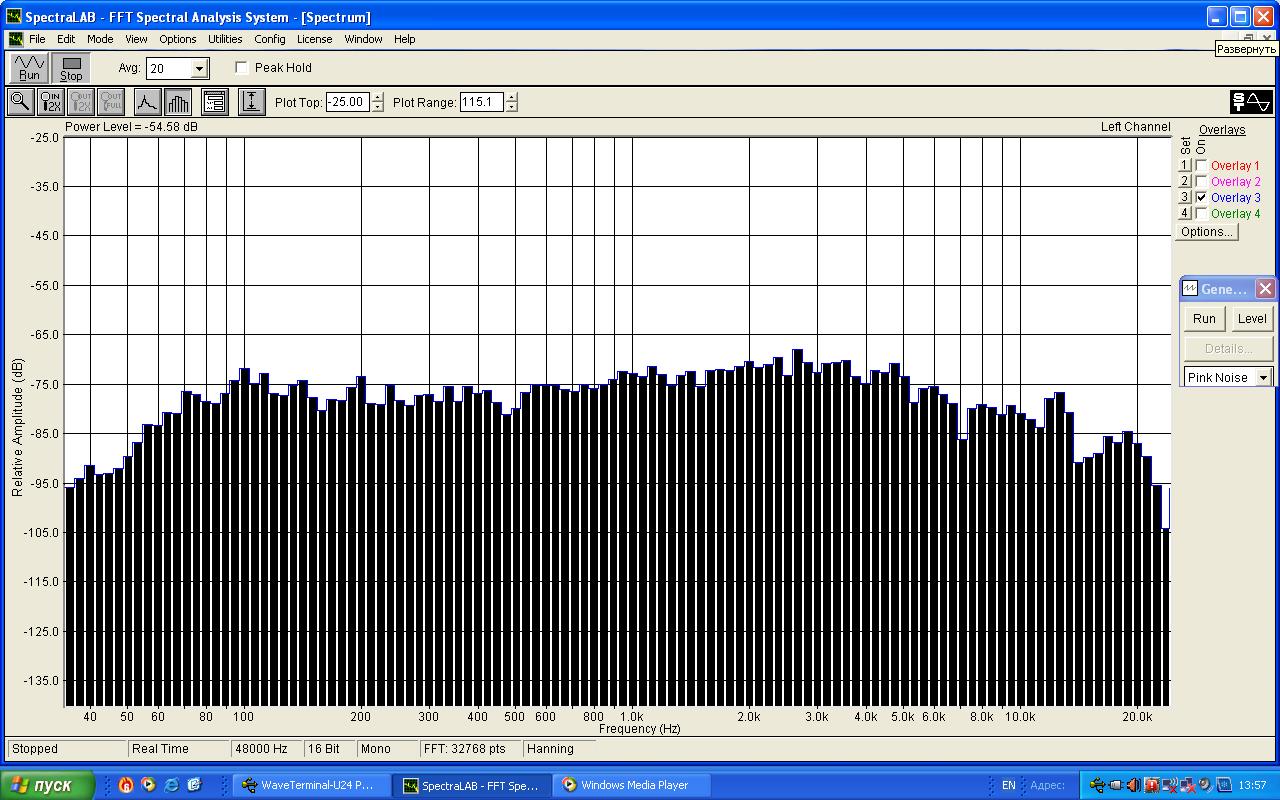

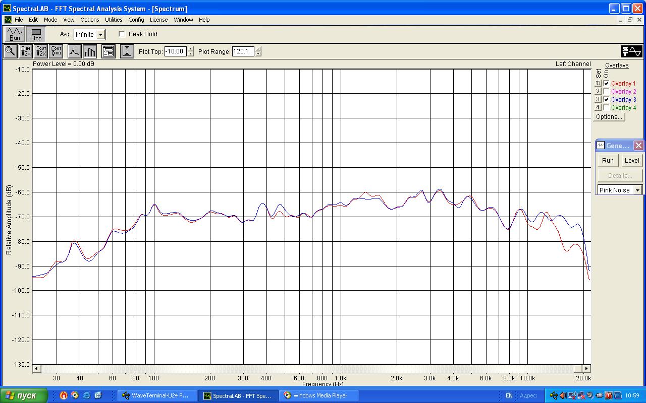

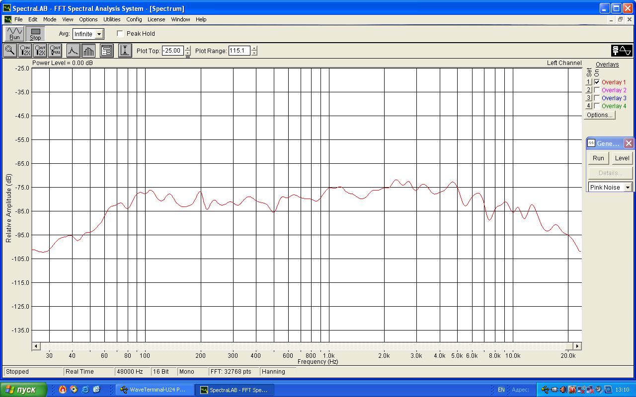

Есть все-таки нормальные ширики. Сейчас нашел старинные замеры этого чуда.
Есть где-то и ачх с коррекцией , навскидку там была катушка 1, 8 мГн и резистор 15 Ом ей в параллель. Бугор на 2-5 кил присел , ачх подровнялась , звук успокоился.
Audax  Dual Cone Speaker 24 pa15   15 Ом  изм ящик 44л.JPGАудакс 24 см  24РА15  15 Ом Импеданс и резонанс в воздухе.JPGАудакс 24 см в одна двенадцатая октавы изм ящик.JPGАудаксы. Красный-номер1. Синий-номер2.JPG
Разница 60 Гц - 100 Гц = 10 дБ. И высоких столько же, а после коррекции - и того меньше. Надо такое любить.
Относительно полки на 200-300 гц отдача на 70 герцах вровень с ней. И ящик явно тесный, бугор на 100 тому свидетель. Плавный спад наверху у большинства динамиков воспринимается без потери красоты звучания , если средина ровная без гвоздей . Да и не выложи эти частотки, не было бы повода их поклевать с умным видом. Я-то эти дины слышал, лично. А вы нет. Хе-хе!
