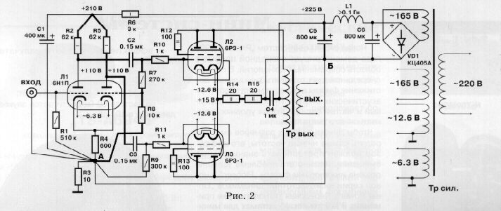

У друга есть самодельный усилитель на 6П41С, в драйвере 6Ж4 в триоде, на входе 6J5. Трансформаторы выходные ANK OP390 для EL34. Слушали Рамштайн на нем не понравилось, по низам каша, не рок на отлично играет. Стоит ли 6П41С менять на EL34, вроде как помощнее будет, если да, то на чьё производство? Может ещё в схеме что улучшить надо? Схему нарисовал по деталям, блок питания отдельным блоком.

Ребята, а что у вас драйвер без разделительной емкости между анодом левой 6Ж4 и сеткой правой? Афигеть....
Найдите схему от Суперприбоя по Лихницкому, там на 6н1п чудо схемка, все лишнее - за борт.
И получите дивный звук.

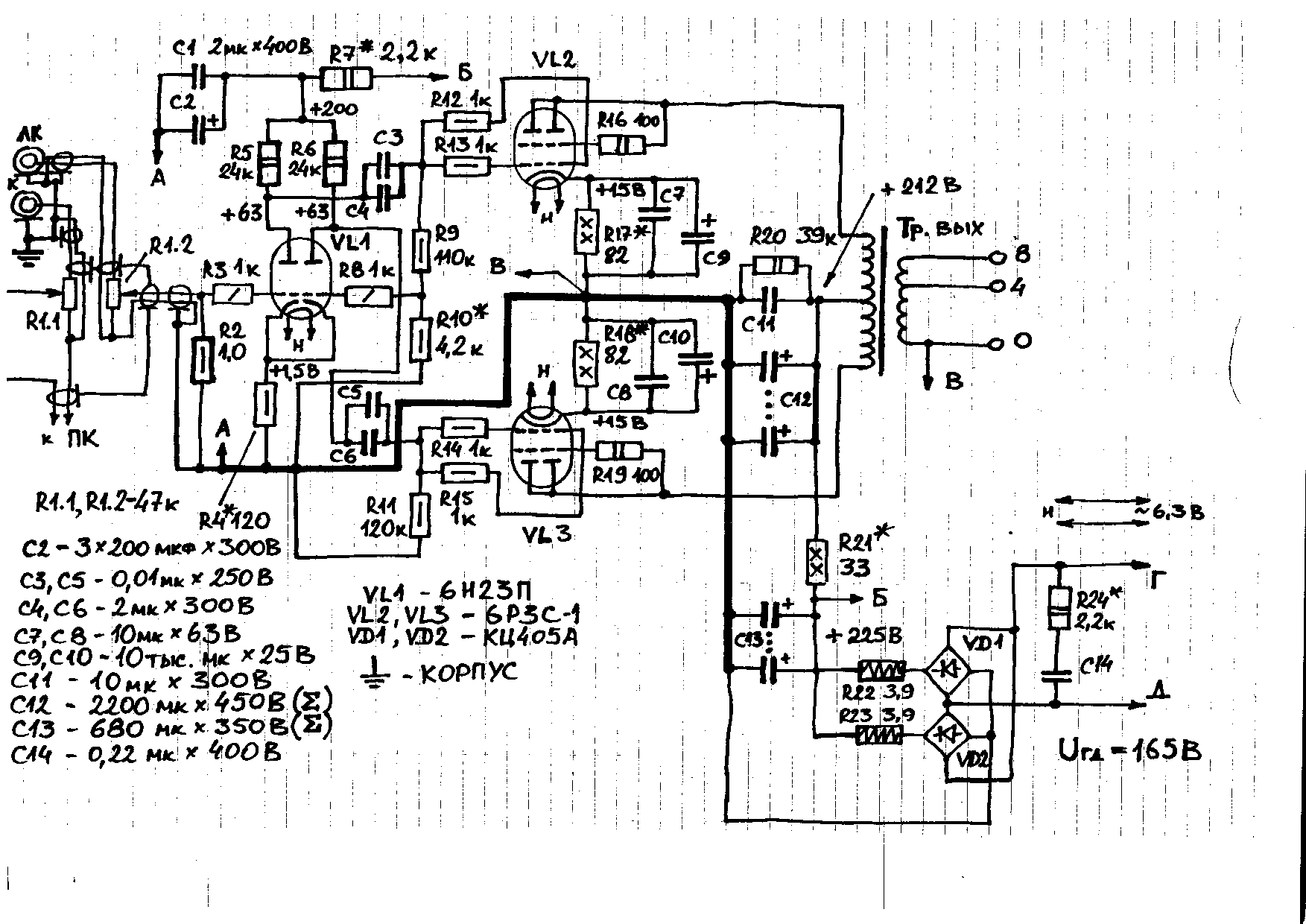

Как хорошо начиналось: что бы исправить в схеме. Как плохо закончилось: делай новую схему .
Примерно такая ситуация была с выходником от Прибоя с его 2.5 ком по концам. Шли к нему без перемотки либо родные 6Р3С в триоде либо отобранные по половинам 6Н5С , по одной на плечо либо 6п42с-45с в триоде. Питание 400в, автосмещение .

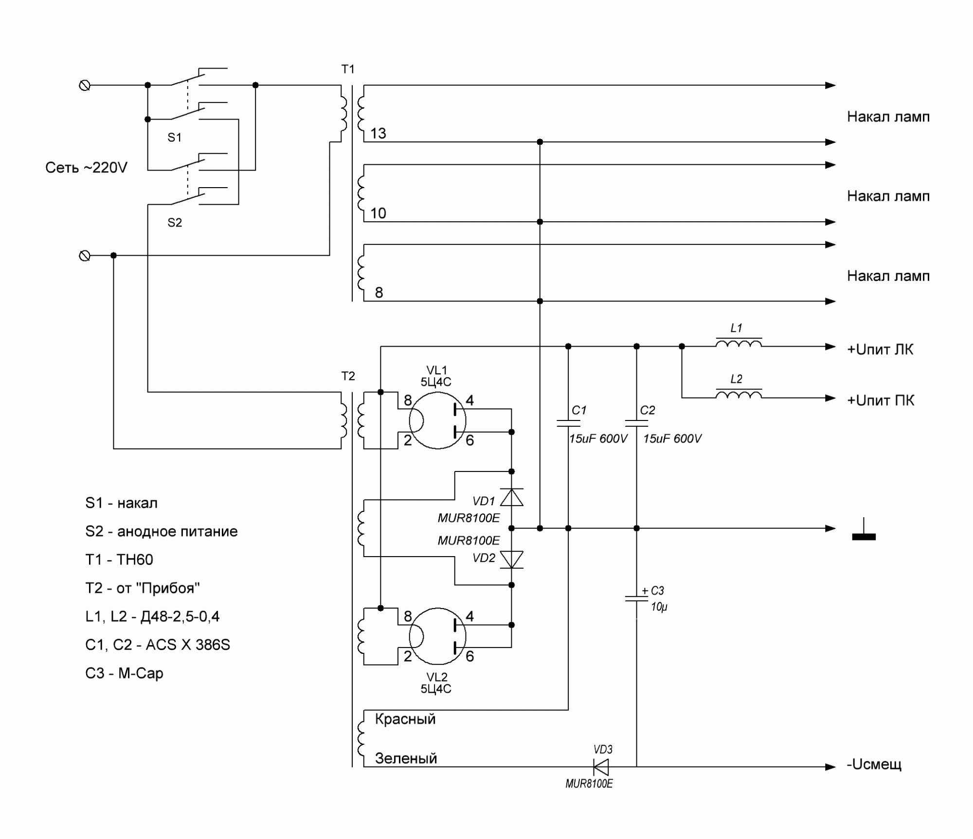

Высокоомная лампа драйвера сочетается с высокоомными резисторами сетки выходной лампы, а это возможно с автосмещением, которое многим поперек понятий о звуке.
Спокойно уважаю вариант драйвера СРПП на девятке или 6н17б или 6с7б одиночка с резистором. качает 300в - и как качает.
Всё путём.Работает.На 9ваттах какие-то там десятые процента на 1кгц.И маленькие уровни 2 и 3 гармоники по минус 50-60дб.
На 60герцах конечно по хуже,как смог,но не выходит выше чем за 2% .Но там и лесенка как у однотакта.Увы,железо от тс160,хоть и притёртое.Так же свои 20ватт до упора в питание выдаёт.И кстати фикса.О фоне и модуляции им сигнала вообще речи нет.На уровне собственного шума.А городилово как в первой схеме для меня не понятно.Параметры подтвержаются звучанием.
