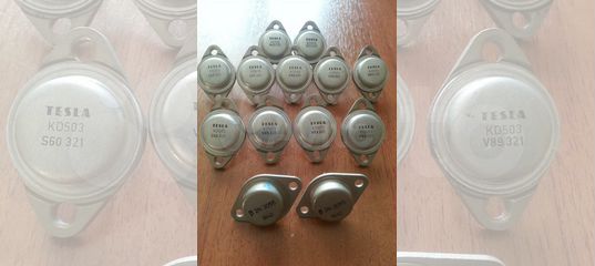

тошибы дешевле в два раза и бэтта больше

эти слабее. глянь 5200.

да отличные у меня дома 4ре пары осталось,бэтта 140 как под линейку,100вт достаточно

я не говорю что плохие. но мне больше зашли 2sd1047

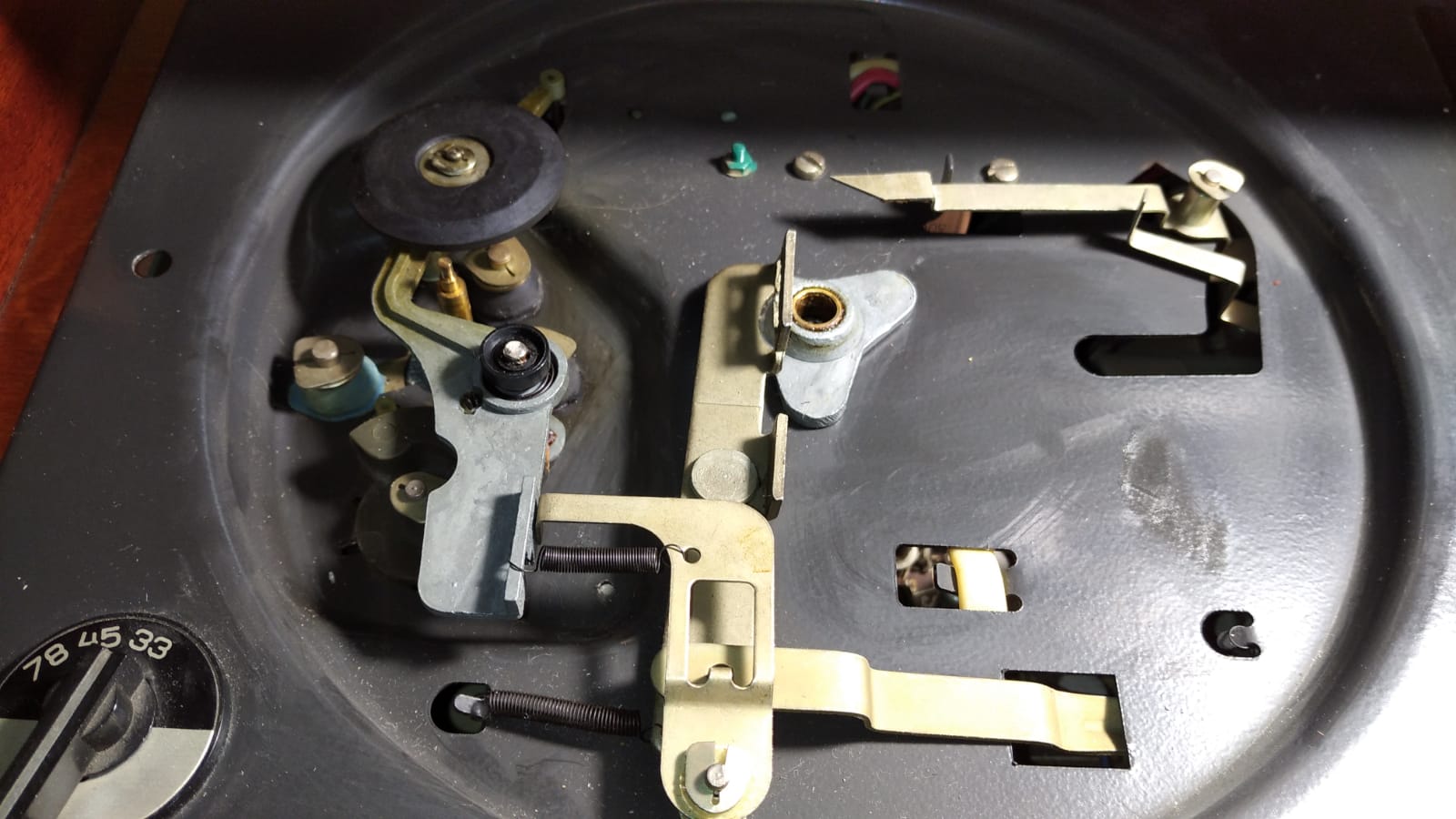

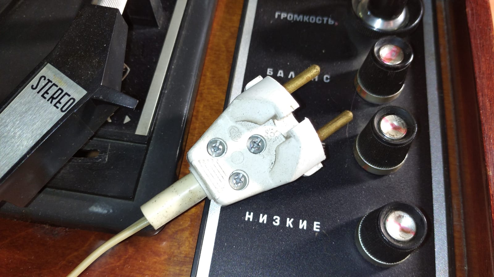

Времени не особо много.пока на первую надо сделать заглушку над кнопкой,уже вырезал,надо подточить,просверлить.
Её назад привёз,слушаю опять с Викториями.
Вторую отвёз на мансарду,буду возиться.
Пока вилку заменил только.
Там профилактику ЭПУ надо(постоянно почему то много сползших блинов с валов,но у меня есть запас),и посмотреть что с одним каналом,так же и регуляторы промыть,проверить,прощупать всё.

В магнитофоне Маяк-203 тоже маховик сполз с вала и стал шкрябать по дну .Причина простая. Силумин, из которого маховик отлит. имеет свойство расширения от времени.
Токарь знакомый расточил этот маховик, запрессовал туда бронзовую втулку, получилось классно.
Я делаю внутри насечки и на суперклей выставляю на нужную длину.

Биения улетят за ворота рамок.
Шурик- вы комсомолец? Это же не наш метод!
На данном качественном проигрывателе,это не главная проблема)
Всё там нормально,я же не всё пилю там ,а несколько царапин,входит очень туго,это не повлияет.
28,303
13,620
Я лишь о том, что материал для маховиков, силумин, вещь так себе, неважная.
ПС. Вспомнился маховик от переносного магнитофона Романтик, выточен из нержавейки, ось хромированная, по концам оси подшипники упорные . Супер.

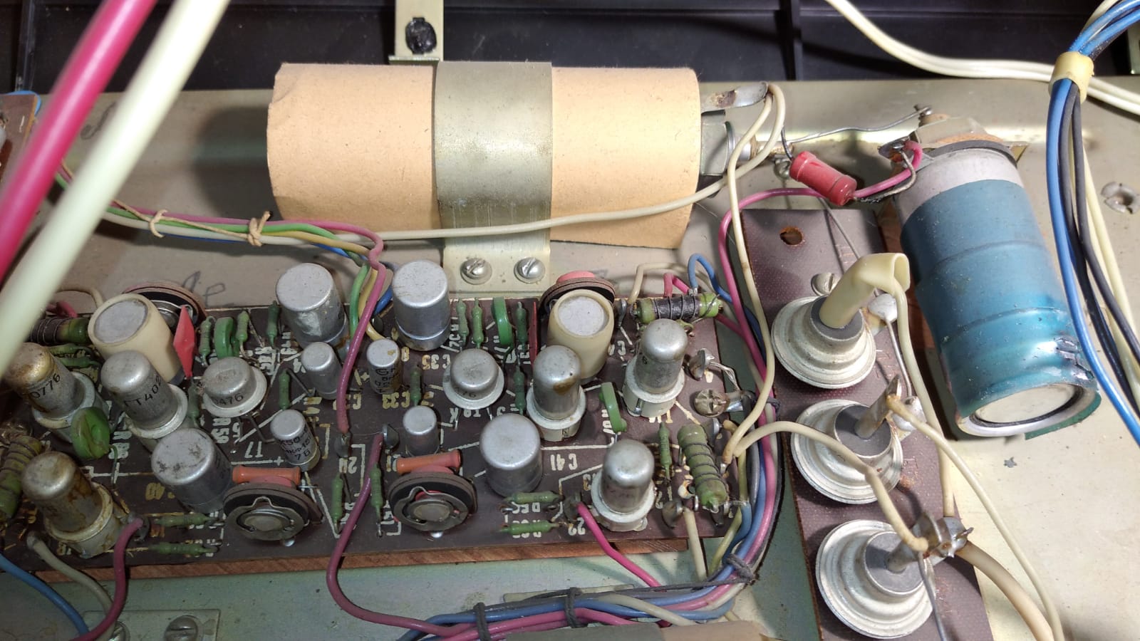

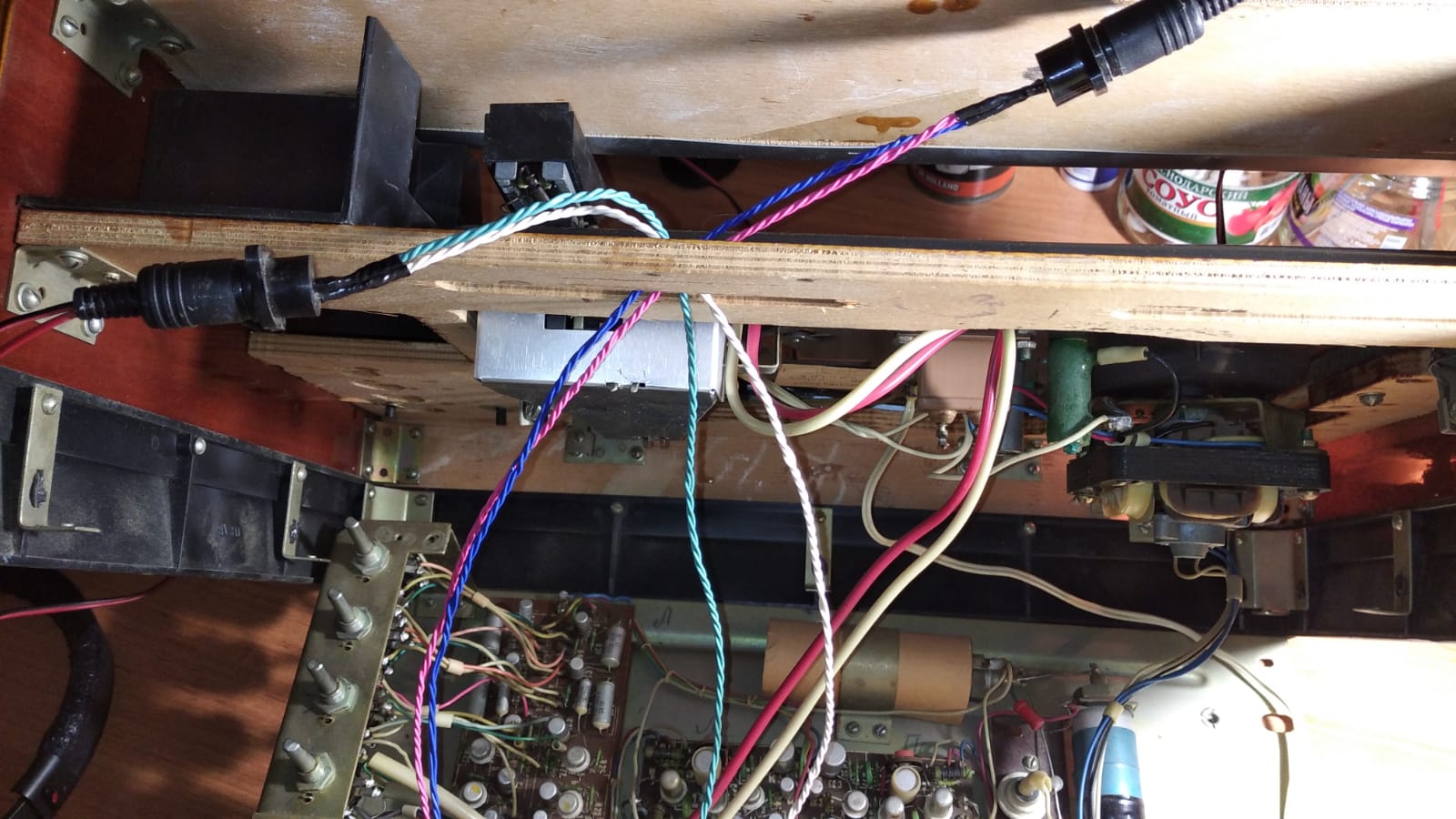

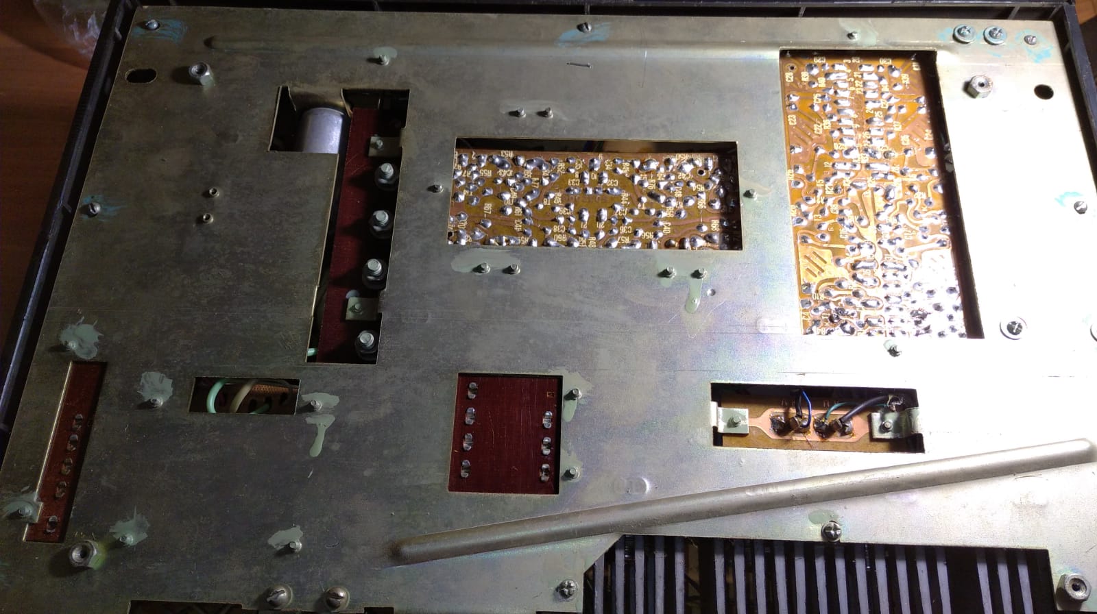

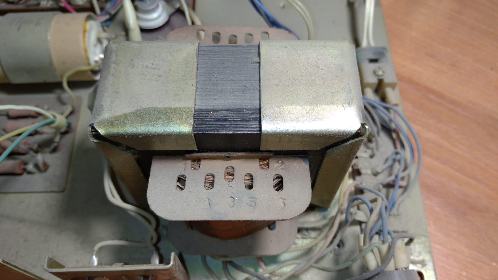

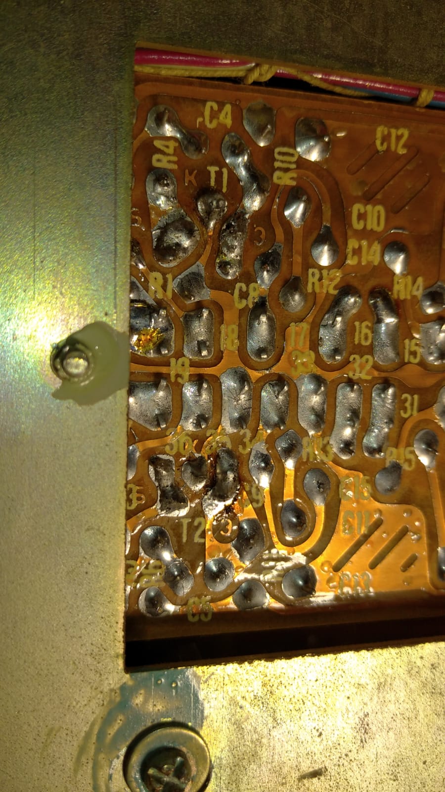

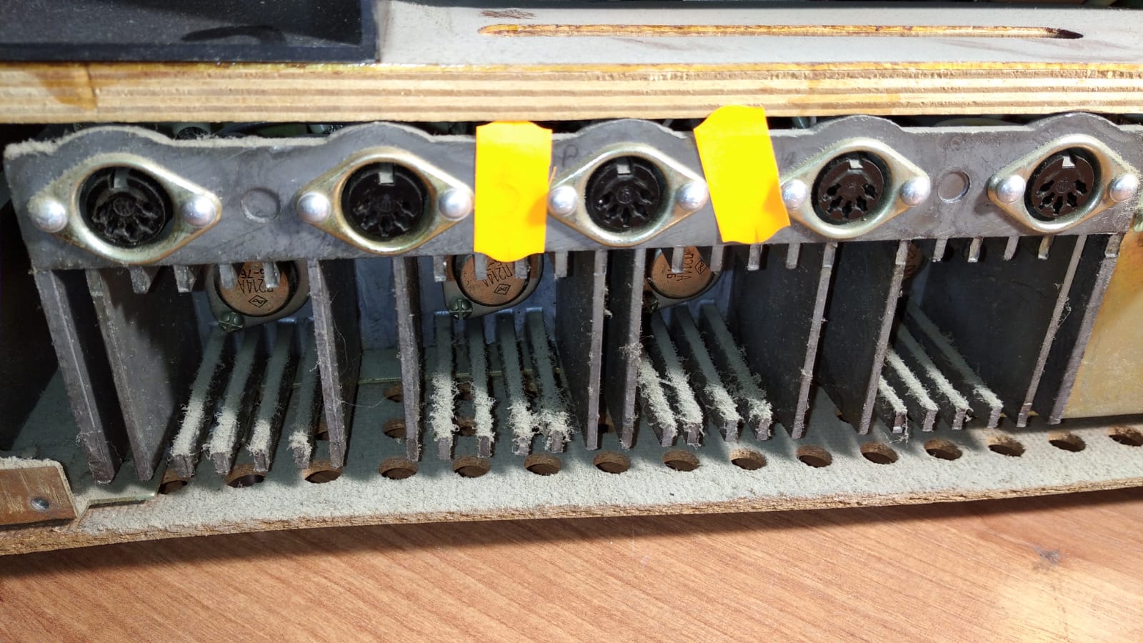

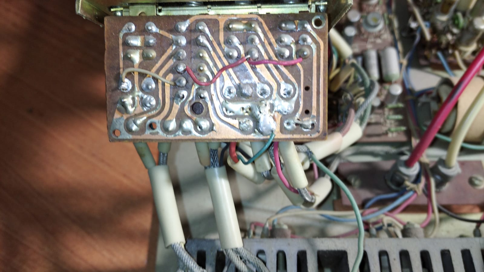

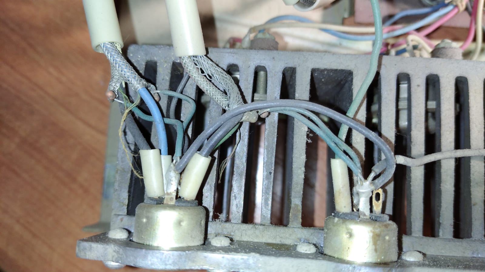

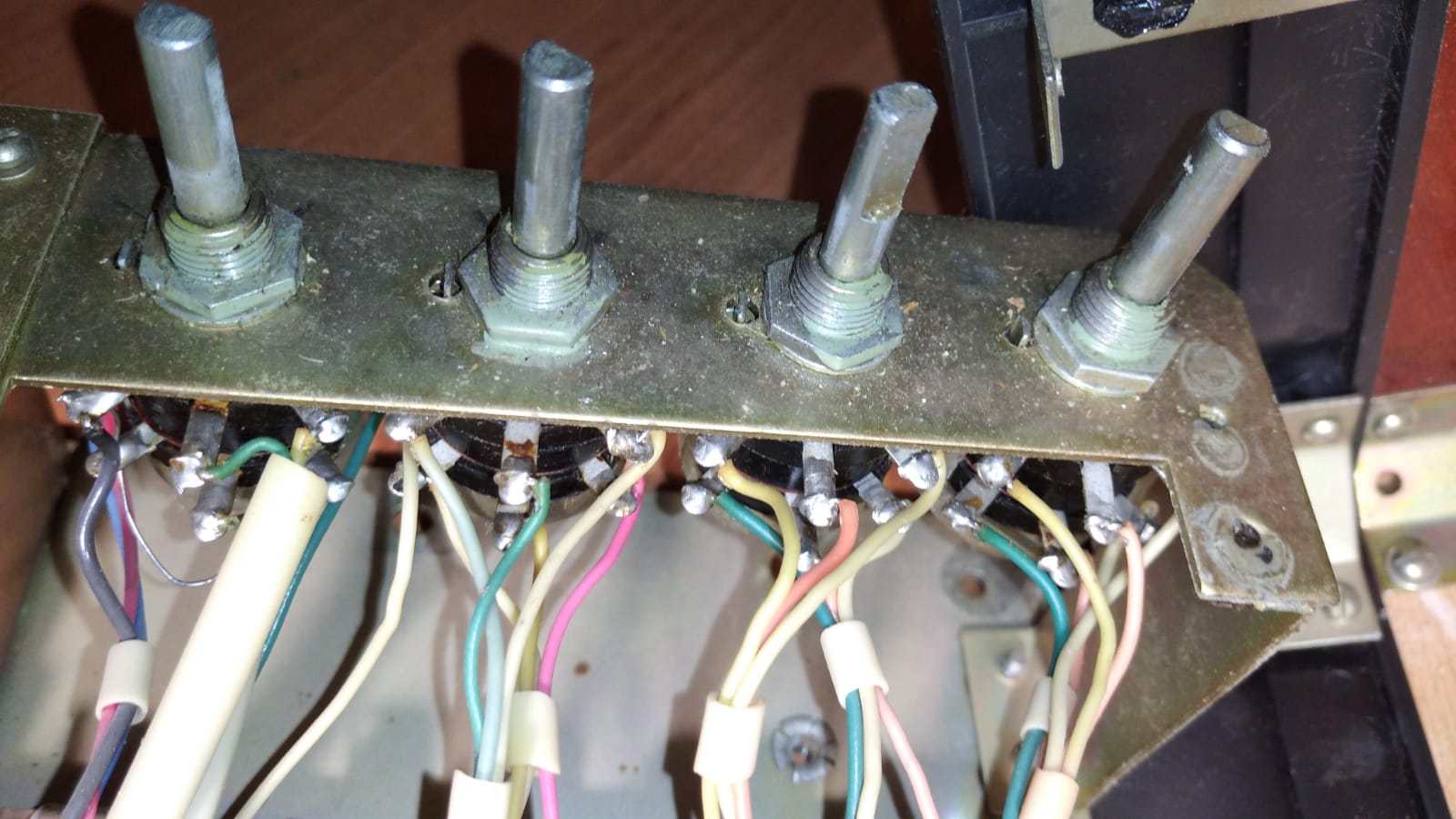

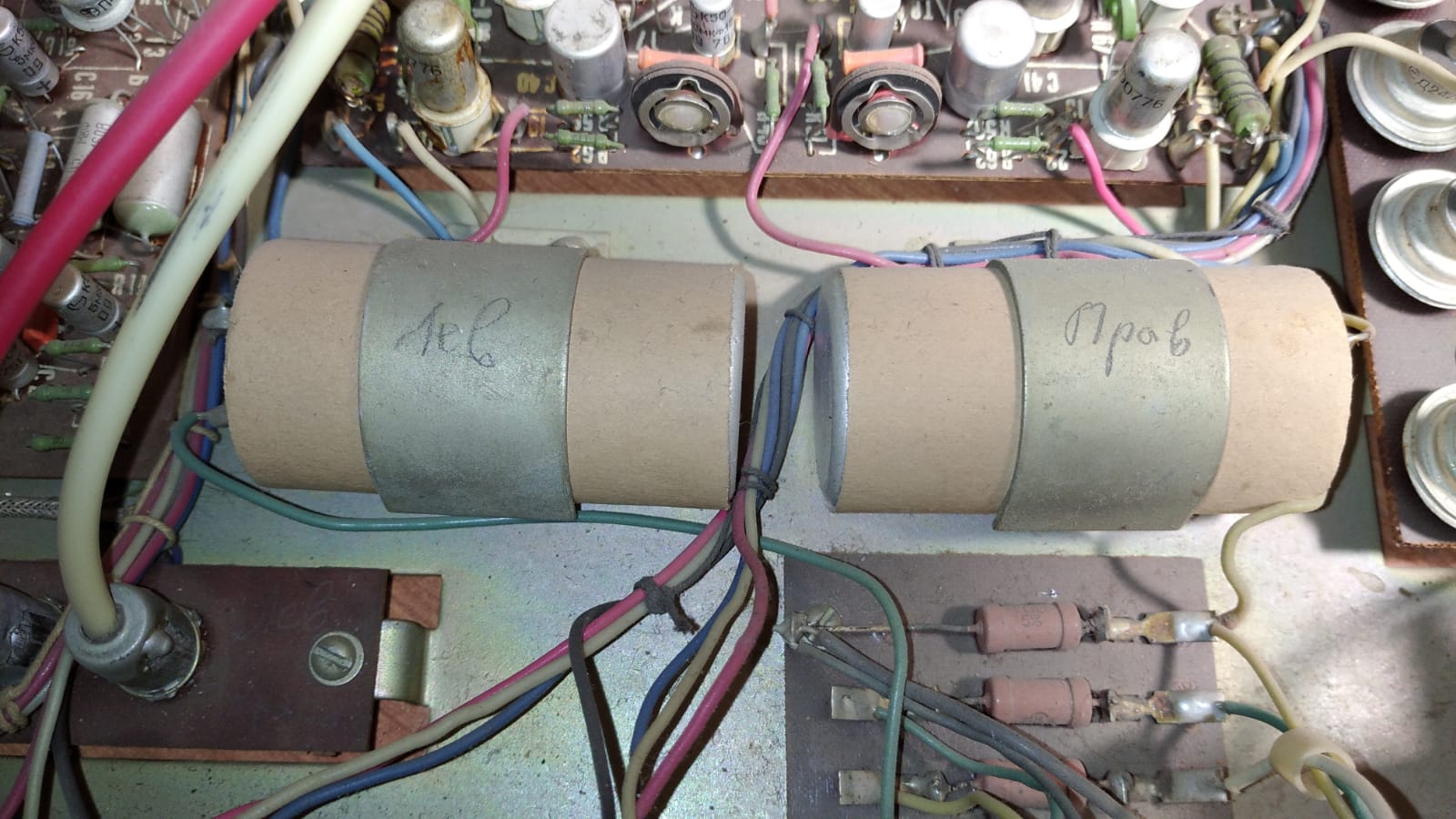

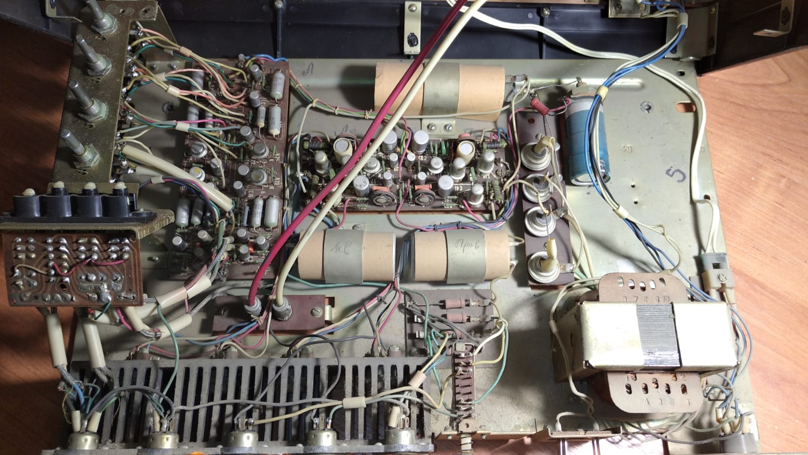

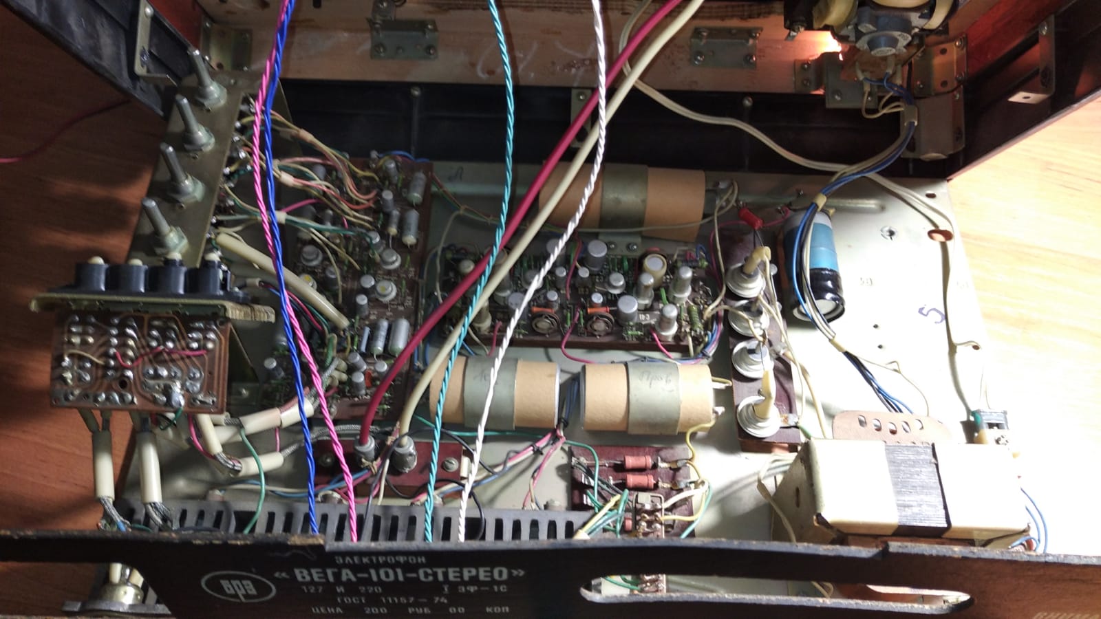

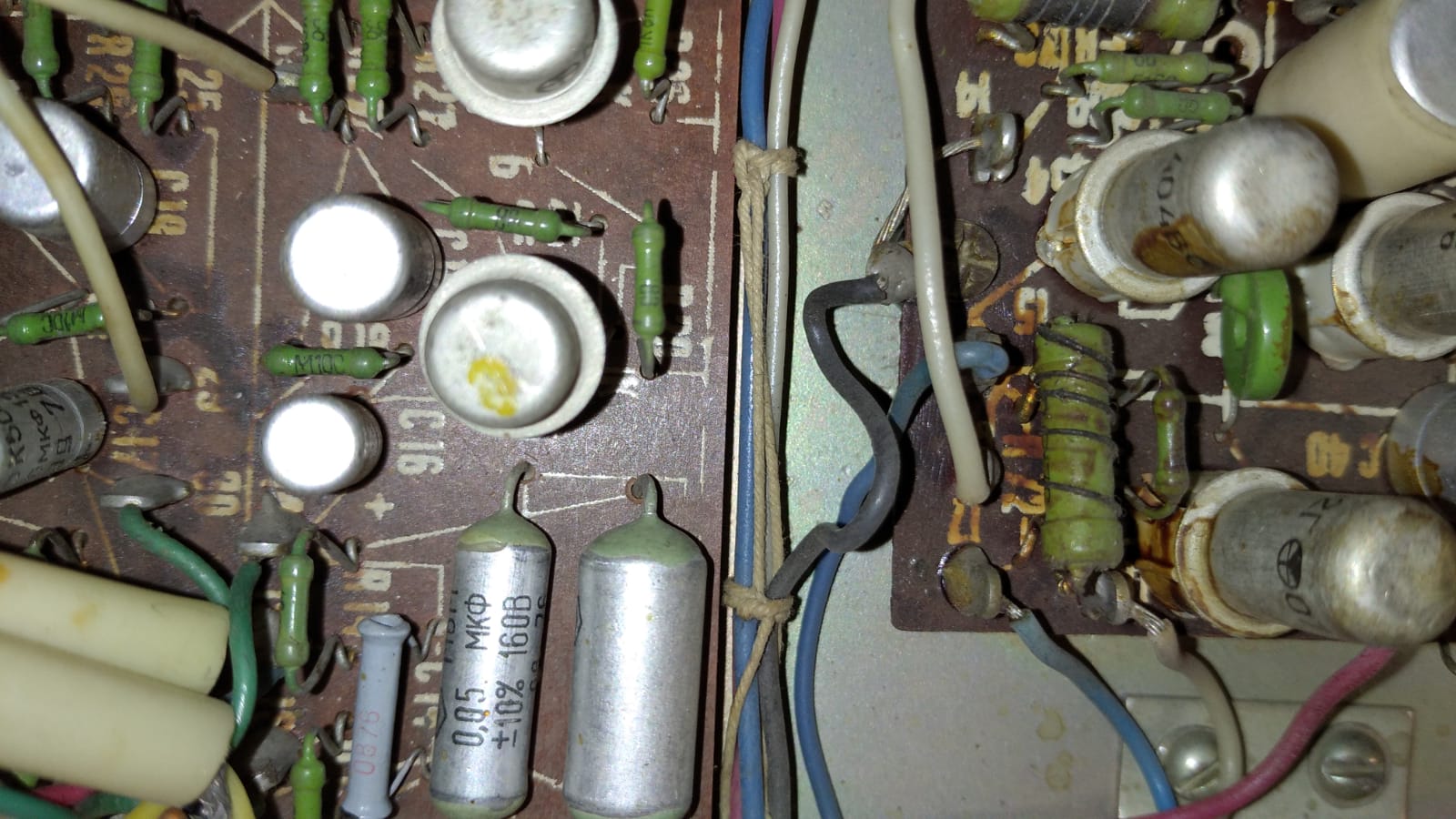

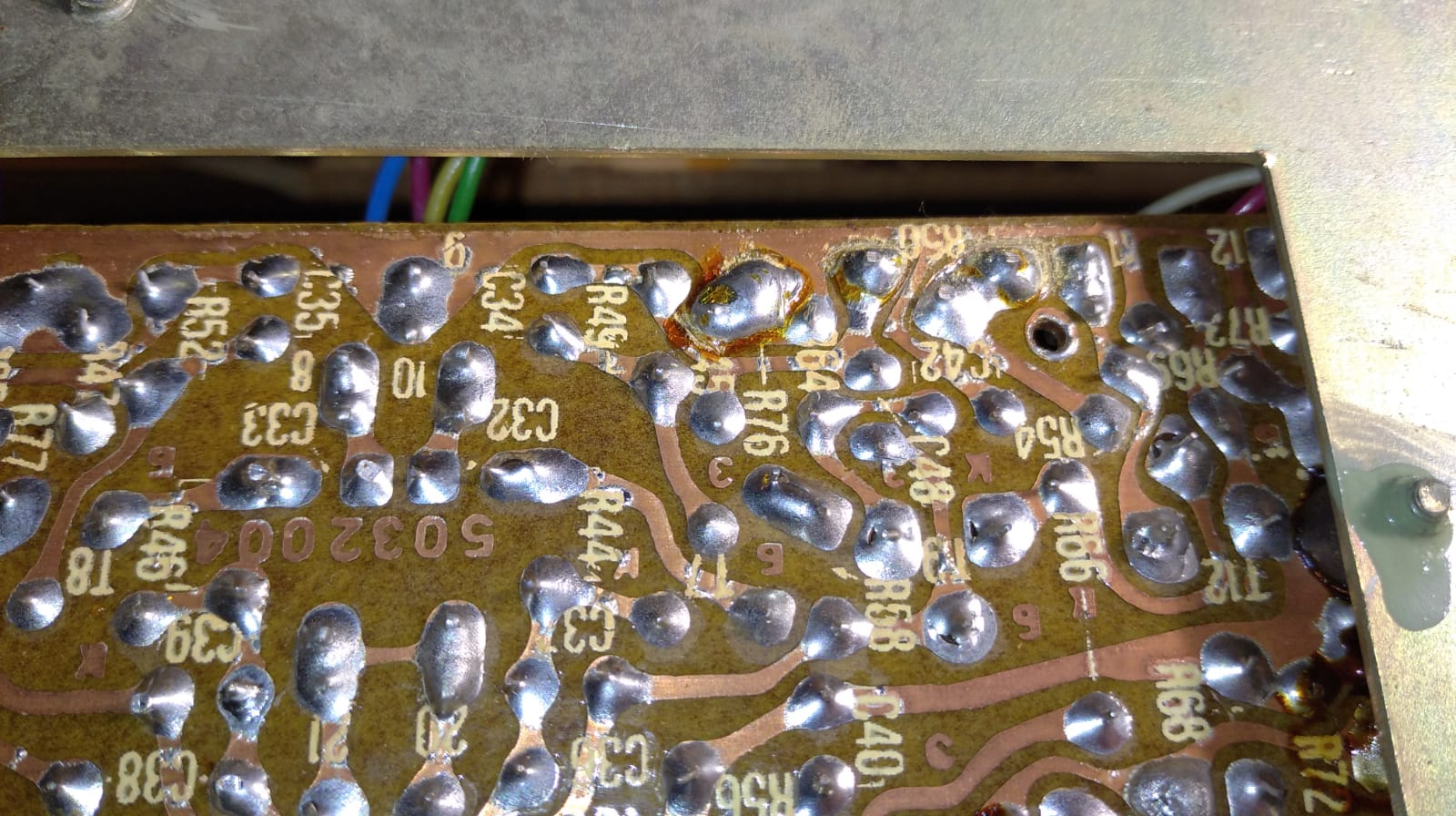

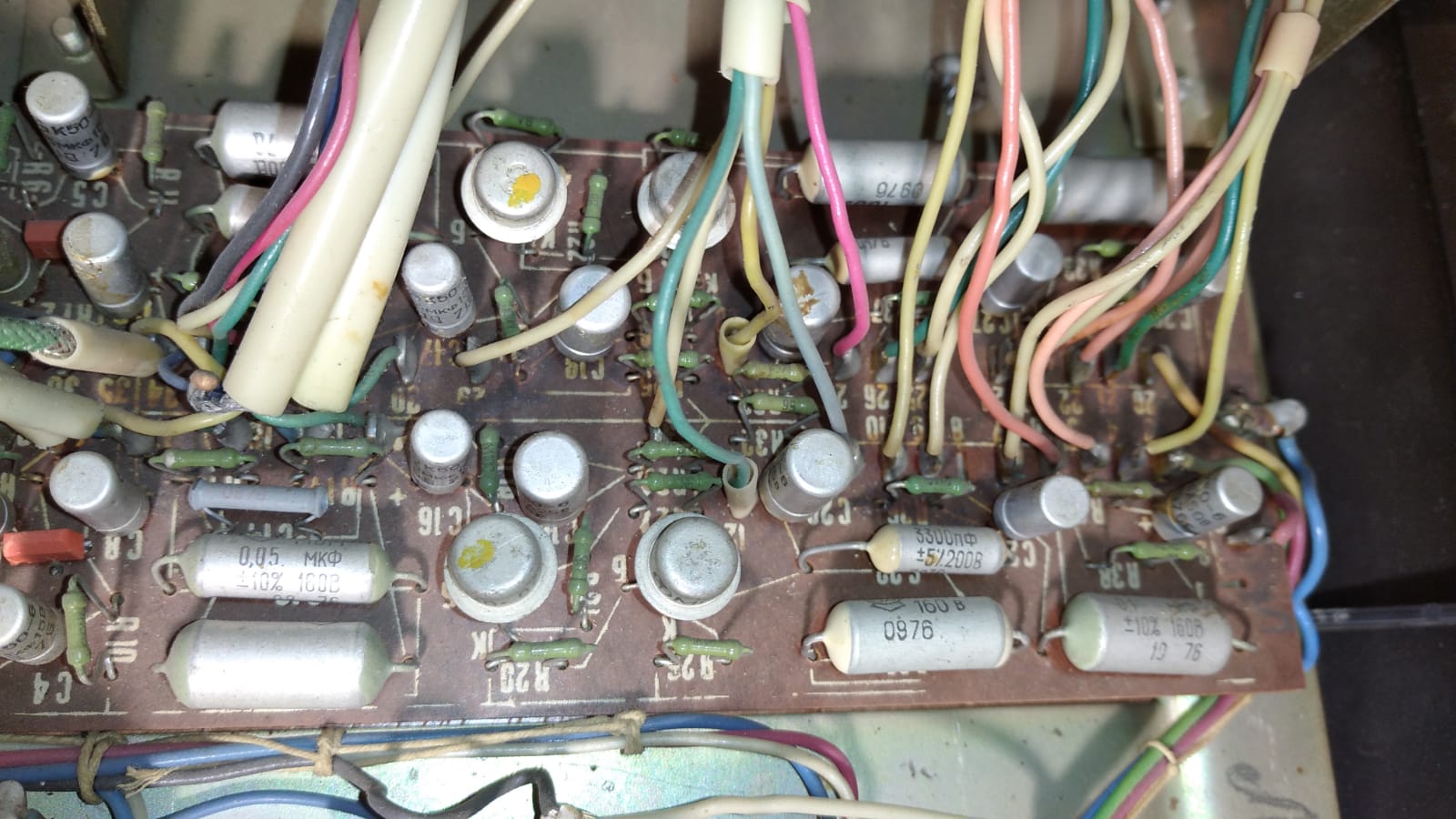

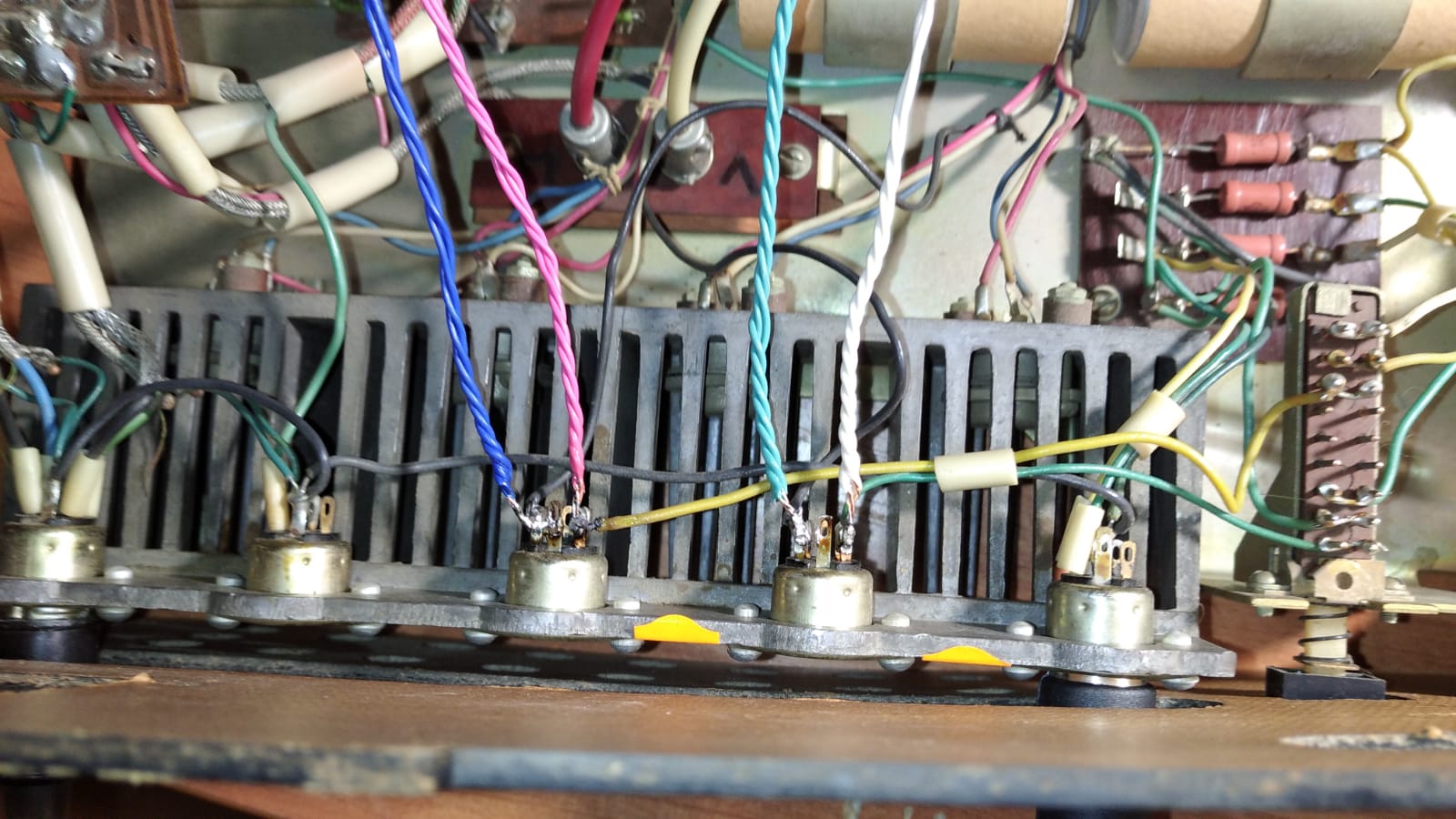

Вчера залез в новый,в тот у которого один канал почти не слышен.
Пока почистил от пыли,почистил ЭПУ.
Припаял внешние выводы на АС точка -тире,для удобства.
Ну и просмотрел прощупал всё.
Нашёл один раздавленный кондер,но этот канал работает,заменю.
Левый канал рабочий,в правом постоянный фон низкочастотный негромкий.
Фон не меняется ни от громкости ни тембров ни балансов.
Звук в правом есть но очень тихий.
Режим моно - стерео ничего не меняет.
Баланс кстати тоже,практически не влияет ни на чего.
Пару раз,когда крутил ВЧ регулятор,как бы проскальзывали частоты в правый канал.Слышно было.
Бум дальше щупать,сегодня может для начала тестером проверю разницу в токах,и поищу,где что обрывается,если получится.
Судя по подписям и местам пайки на платах,он уже ремонтировался.
Но с каким результатом хз.
Звук в правом есть но очень тихий. Режим моно - стерео ничего не меняет.
"Обрыв" звукового тракта. Причин может быть много. Раз иногда появляется, это в первую очередь - контакт. Но контакт может быть и в конденсаторе.
Раз уже копались - это очень плохо.
Обрыв дорожки - запросто, и ведь часто он не видим.
для очистки совести полезно проверить режимы транзисторов по постоянному току (обрыв может быть и в транзисторе, а раз ковырялись, есть шанс что не нашли и бросили).
Дальше - классика: подача какого-нибудь звукового сигнала на вход и поиск по схеме переменного напряжения чтобы увидеть участок где пропадает.
Если есть приличный тестер, который измеряет милливольты переменного напряжения, можно на вход подать синус ну пусть сотнб Гц. Это если нет нормального вольтметра и осциллографа.
Там схема три детали. Схема в первом посте есть. Думаю. в первую очередь надо смотреть на два первых транзистора.
Можно через внешний дополнительный конденсатор подать сигнал на базу Т9.
Схема простая, но пакостей может быть много.
Если шалит резистор, изменятся режимы по постоянному току.
Всего не предусмотришь, смотреть надо.

Да,буду ещё раз всё осматривать,протыкивать.
Знаний как и говорил,мало.
Вчера времени не было,много возни с достраиванием.
Когда под рукой нет осциллографа или лень его доставать, можно применить метод лапой по базам. У германия МП база на шляпе, поэтому пальцем пройтись, касаясь левого и правого транзисторов, уже станет понятно, где примерно проблема, на каком уровне. Можно отверткой коснуться, с ней контакт четче, лак на корпусе не мешает.
Электролиты тоже реагируют, разделительные. А стоящие по питанию как развязывающие, высохшие , тоже начинают фонить.
Есть осциллограф,щупов нет пока,и знаний,куда и что тыкать и смотреть.
Пальцами протыкивал,правый канал не возбуждается от касаниий как левый,совсем совсем тихо.
Но греются одинаково примерно транзисторы в усилителе.Еле тёпленькие.Значит работает.

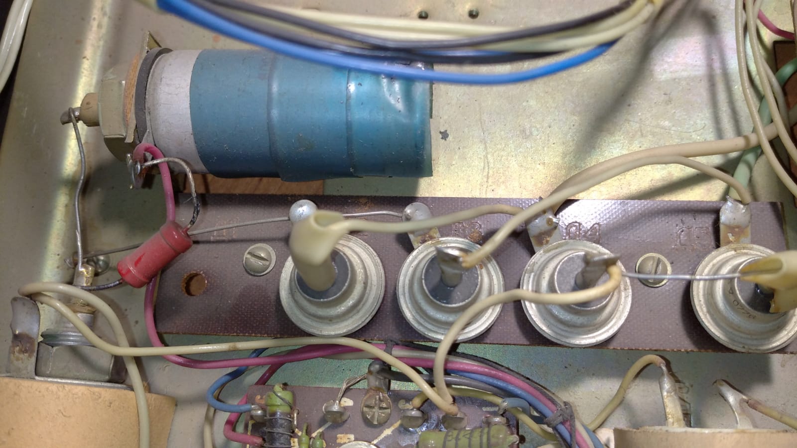

По питанию,несколько секунд играет если вилку выдернуть,на вскидку около 5 а то и больше с плавным затуханием,хотя конечно в правом мог и сдохнуть.
Надо переписать номиналы,подобрать из того что есть рабочего запараллелить,проверить.

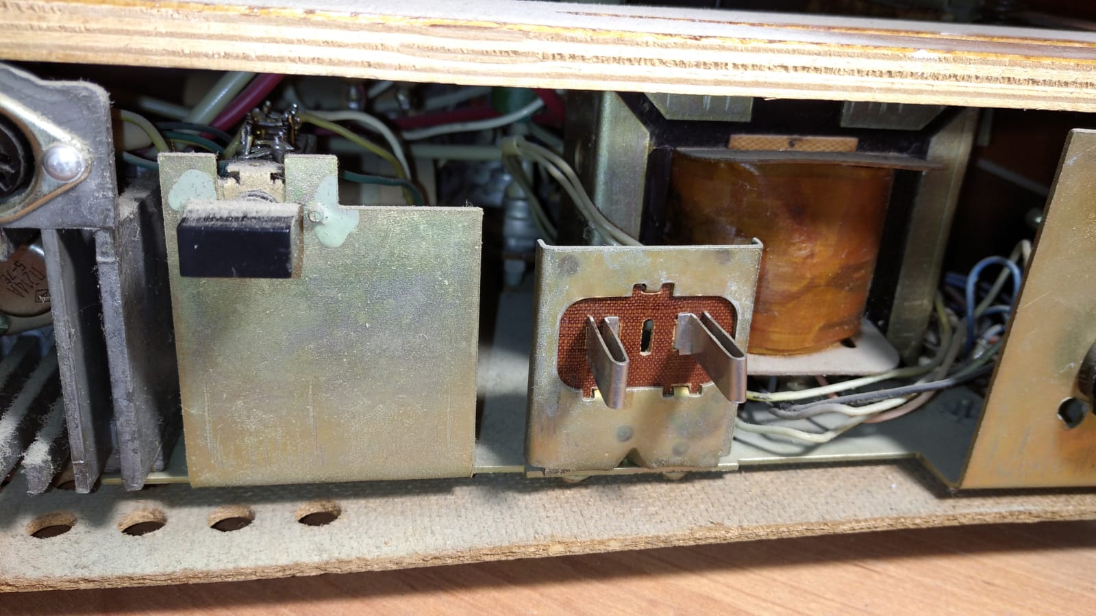

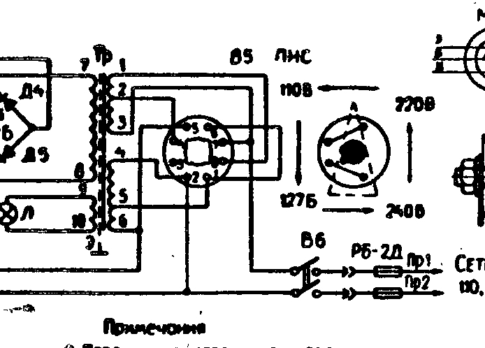

И как я понял,у него есть режим 240в(235)
Просто в инструкции написано,что это только для экспортных.
Но переключатель и вывода присутствуют на обеих вроде.
