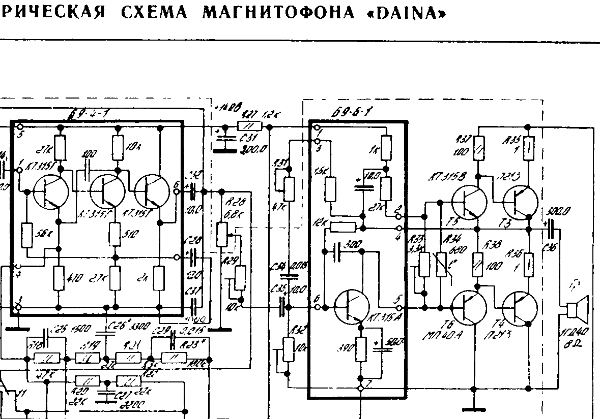

Кстати, вот кусок схемы транзисторной Дайны
И перед этим мешок КТ315. На выходе один МП40А заблудился, а выход - на П213 и ни в чём себе не отказывайте. И этому были рады.

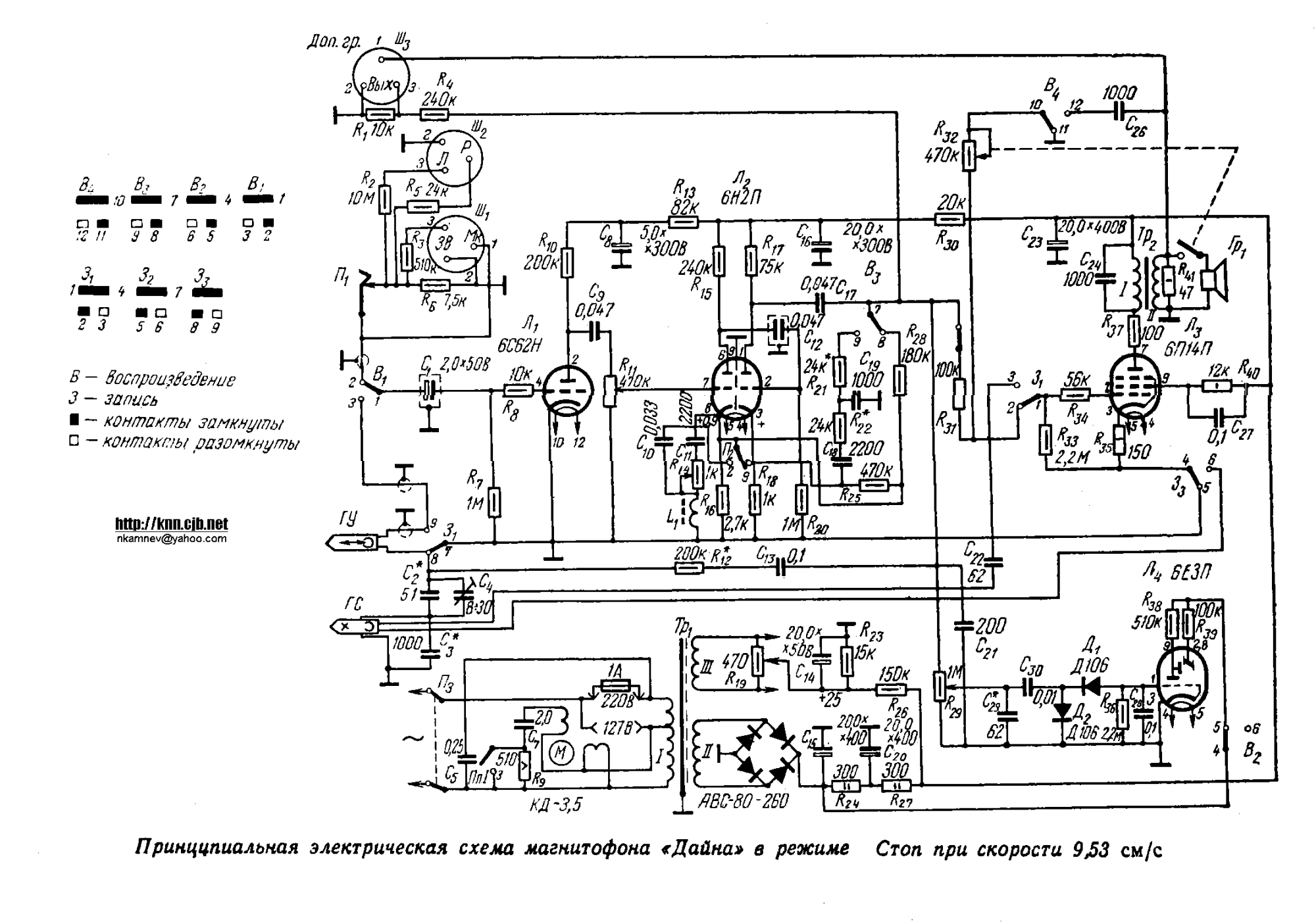

А ламповая Дайна вообще звучала шикарно, выглядела интересно и габаритами не раздутая.
А вот схема ламповой
По сравнению с транзисторной - изящный шедевр. Вход 6С62Н, без катодного резистора, в сетках антивозбудные резисторы. Как пить дать звучала лучше инновационной на КТ315, прогрэсс и тогда был, назывался иначе.

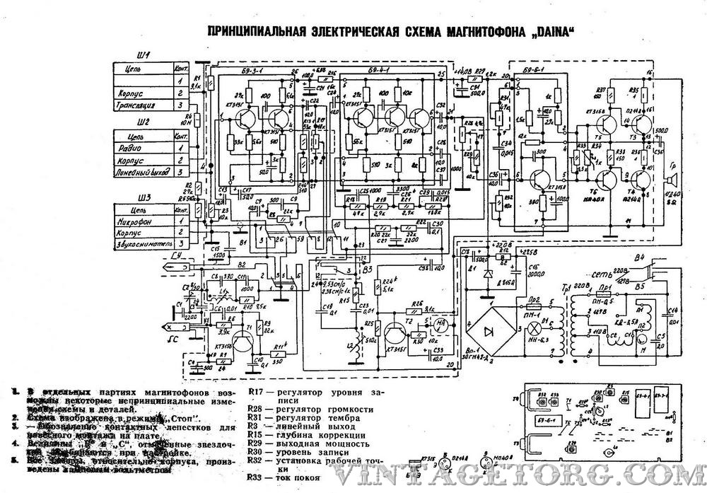

2хКТ315, МП25А, 2хП214А:)
А это вам что?
А к чему я возмущаюсь- да потому что бетонные доводы " я вам говорю!!" - еще не законы мирозданья . И как в том анекдоте про поручика Ржевского- Случаи- они разные бывают.

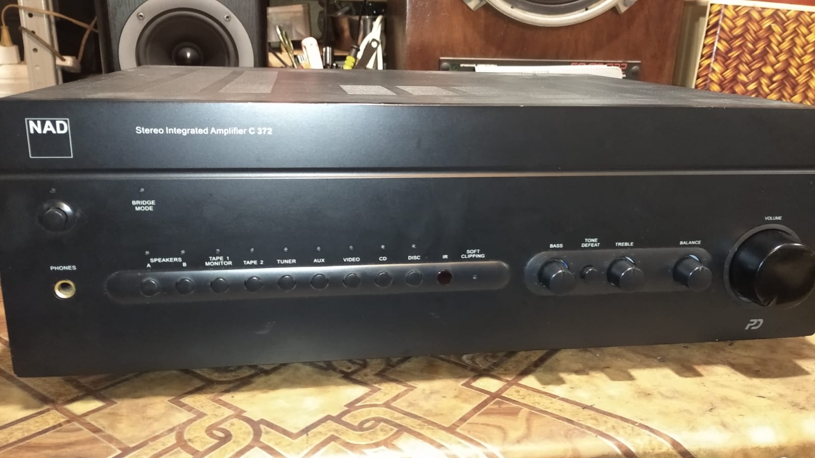

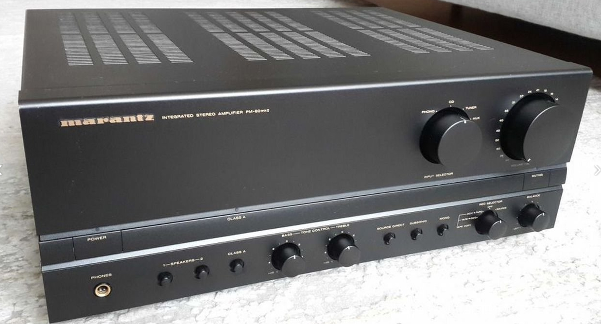

Я выше уже написал,попросив ответить ,кто и с чем,на чём эти уси слушал в последний раз.
Вот эти брендовые усилители,уже отправлены в отстойник,Вместо них играют Вега и Корвет.
И только Корвет смог раскрыть потенциал акустики B&W220, брендовые не шмогли...
От брендовых не было ни ВЧ ни НЧ,я уже думал что с колонками проблема,хотел лезть,ковырять.
Вега 101 шикарно играет с Викторией.
Кто слушает,не понимает откуда звук идёт,не могут определить,спрашиваю что играет,показывают на бивни.
А Виктории на полу стоят внизу,а звук на всю комнату.
Теперь один брендовый почти не включаю(к нему 2 пары АС подключены,которые продаю),второй работает с тюнером и декой реверсной для фона в другом доме.
