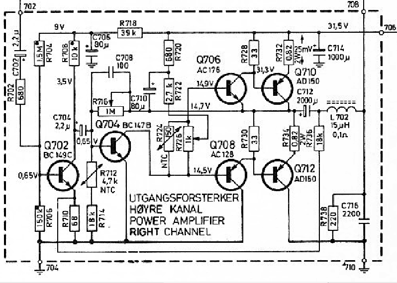

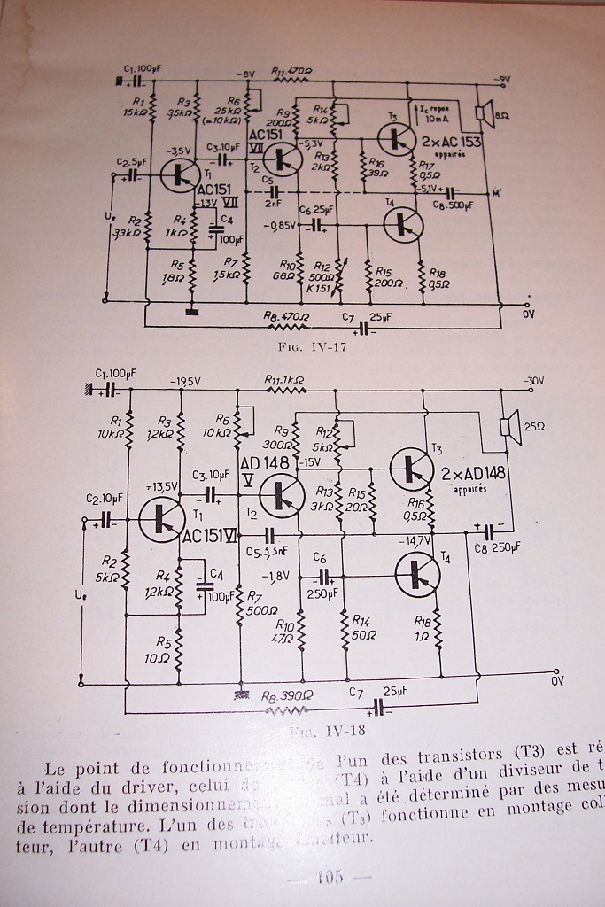

Посмотрел эти буржуйские транзисторы - так себе. Усиление скромное, низкочастотные. Наши ГТ806, 906 куда лучше по паспорту.
Но эти схемы мало похожи на Мелодию, разница очень большая, даже перечислять не хочется. Разное всё. И мелодия гораздо мощнее, а может и лучше будет, если транзисторы поставить получше. У меня, кстати, где-то должен быть УМЗЧ от Мелодии-102, но я не могу всё бросить, хотя интересно, но надо хвосты хоть немного подчистить.
На мой взгляд и слух гораздо лучше вот эта промышленная схема.
Вот что я попробовал бы сегодня собрать. На входе два кремниевых транзистора с огромным по тем временам усилением - несколько сотен, а выходная четвёрка - германий. Причем ловольно низкочастотный AD150 Максимальная рассеиваемая мощность (Pc): 27 W
Макcимальный постоянный ток коллектора (Ic): 3.5 A
Предельная температура PN-перехода (Tj): 100 °C
Граничная частота коэффициента передачи тока (ft): 0.45 MHz
Статический коэффициент передачи тока (hfe): 30
Корпус транзистора: TO3
Наши ГТ806 близки по параметрам, а частота много выше, но кто будет собирать? Никто! Любители волшебного германия придумают 1000 отмазок лишь бы ничего не делать, только языком трепать.
На выходе ГТ806, на предвыходе ГТ402,404. На входе куча транизсторов типа КТ3102Д, Е.
Думаю, что данный усилитель гораздо лучше всех вег и мелодий.

Норвежцы? А это Тандберг?

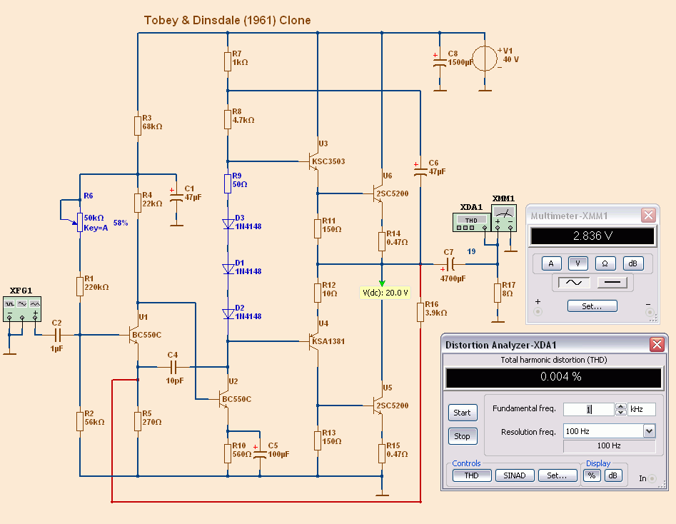

В чому сенс сьогодні повторювати цей рудимент від 1961 року, якщо від тих пір освічені інженери винайшли діод імені Баксандалла, Ube-splitter, довели недолугість вольтодобавки в порівнянні з справжнім джерелом сталого струму, виготовили компліментарні пари транзисторів, і багато іншого?
Сьогодні має сенс повторювати ВС-1

А какой смысл в повторении ВС-1? Очередной сверхлинейник.
Ні, до надлінійника цьому підсилювачу далеченько. Це сучасний погляд на топологію Ліна, з урахуванням всих попередніх спроб її реального поліпшення.
Автор позиціонує це як конструкцію для початківців.

Обычный двухкаскадный усь. Сверхлинейник только от испуга померещиться может.

Якщо ви не бачите принципової різниці між схемотипами Шушуріна і Корделла, не робіть смішно поважному товариству, підіть прочитайте нарешті 4 главу Селфа, там з малюнками і детально. І Корделла почитайте, він автор ВС-1.
Входной Р транзистор смотрелся бы привычнее. Остальное без замечаний.
Фантазер мамкин. В 1961 році підходящих pnp транзисторів просто не було. Не виставляйте авторів того схемотехнічного дива придурками. Це не личіть справжньому рукосуєві.

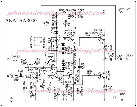

Да схема веги простая ,но вот если бы ввести в ее схему еще пару тройку элементов то вообще было бы все прекрасно.

Ну правильно все как задумано,а тут маленькое усовершенствование.
либо поверить в легенду про Беслика и найти сборку на гт 806
У Беслика стоить дифф каскад на входе,а здесь ввести ГСТ и термодатчик он же как детектор второй полуволны.

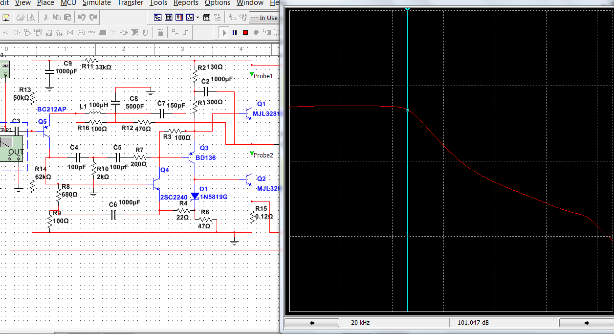

Схема с Р-N-P транзистором в первом каскаде лучше,нет электролита(хотя это не страшно под оос),и больше петлевое можно достичь на 6 транзисторах,усиление 100дб без оос при полюсе 20кгц
Вот,только тут А класс,а в АВ вместо трёх транзисторов на Q1Q2Q3 выходе,обычная двойка
