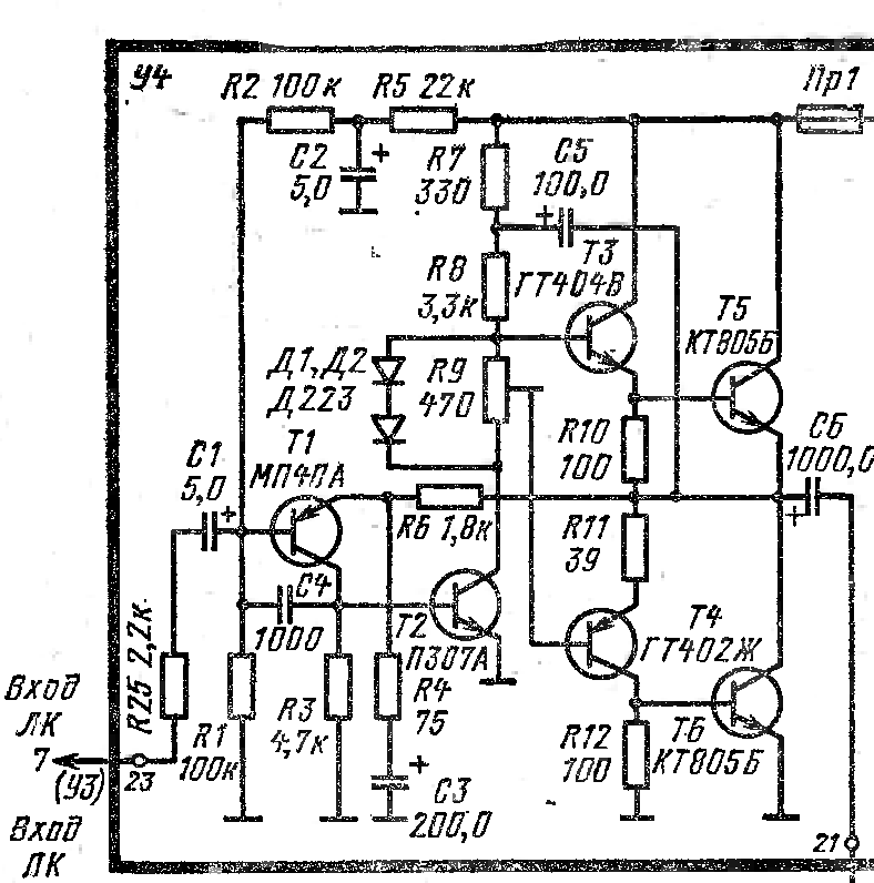

Частотные свойства дрянных транзисторов добиты емкостями в обвеске УН. В плане устойчивости как бы правильно. Но в плане звука- гроб.
Всё верно. Так и было задумано. Чтобы на конвейере можно было ставить любые детали и чтобы не нужна была настройка.
Это вечная программа - хочешь чтобы изделие работало в любых условиях, пожертвуй качеством. Если сделать чтобы и детали были любые и качество на высоте, это будет слишком дорого.

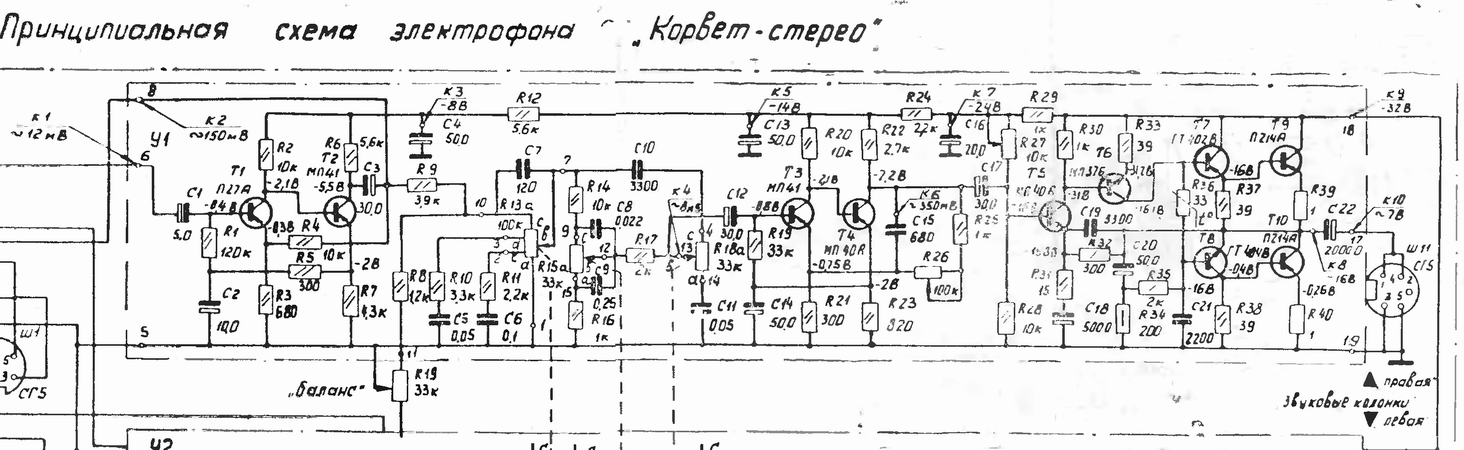

Схема УНЧ Веги=101 по сути та же, что и в Мелодии-103 , но с отвязкой входного транзистора по гальванике и доп термокомпенсации усилителя напряжения .
6,953
7,208
254
за основу взял бы составные пары П605-ГТ806 или 1Т321-ГТ806
Подобное делал Крылов из Пущино на Оке, его схемы работали как часы, при этом предельно простые.
Насколько помню, у Крылова, а у него не одна схема в "Радио" была, использовались КРЕМНИЕВЫЕ П701 в паре с ГЕРМАНИЕВЫМИ. Не было тогда нормальных германиевых N-P-N транзисторов вообще. А чтобы был двухтактный усилитель, выход должен быть комплементарный или квазикомплементарный и как быть???
Вот и выкручивались, а параметры даже кремниевого П701 позорные: постоянный ток коллектора 0,5 А !!! импульсный - 1А.
Я помню как его делал и как у него ток покоя очень плыл при малейшем нагреве.

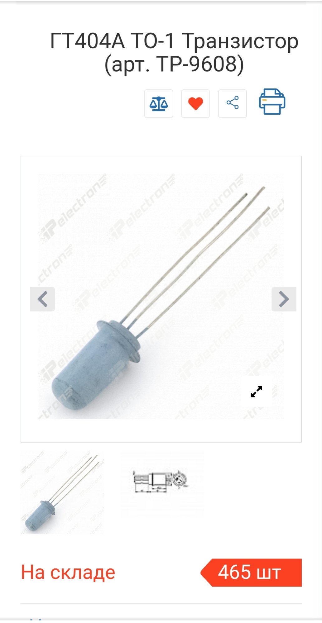

Вот и получается - есть дохлые и низкочастотные ГТ402-ГТ404 и НИЧЕГО БОЛЕЕ, жри что дают.

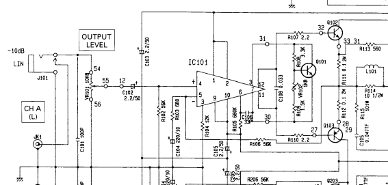

М-да? Вот, чисто схема под руками. Короче чем здесь?
На ONKYO есть полноценный предусилитель, с отключаемыми регуляторами тембра. Но вот обойдены РТ или нет, мне определить на слух уже очень трудно. Дело не столько в коротком тракте, сколько в том как качественно он сделан, какие детали применены.
Вы всю схему операционника нарисуйте на схеме УНЧа.
Для наглядности.
можно будет сравнить его "укороченность"
Для наглядности.
Тогда и схемы микшерных пультов звукооператоров рисовать будем?
А петлевое ничтожное усиление маломощных гэ транзисторов учтём?
Здесь сигнал сразу, непосредственно подан на вход УМЗЧ, а во всех наших - куча лищних каскадов, куча посторителей.
Не хочется тратить время на поиск схем, но в наших аппаратх тракт коротким не далали.
Самый короткий тракт, короче БЫТЬ НЕ МОЖЕТ у меня в F5 - два полевых тразистора для каждой полярности, нет даже ни одного разделительного конденсатора и при этом он способен от CD плеера работать без предусилителя.
НИКТО его не переплюнет. Однокаскадные усилители не котируются, они хуже по всем статьям и им необходим предусилитель, значит общий тракт будет куда длиннее.
Кто нам мешает сразу подать сигнал в Веге на мощник?
Отключив темброблок и прочие повторители?
P.S.Сравнение Электрофона с чистым УНЧем здесь не совсем корректно.

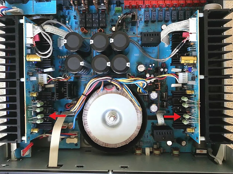

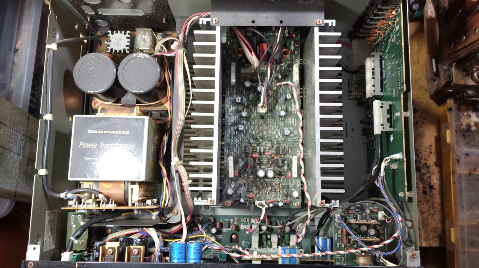

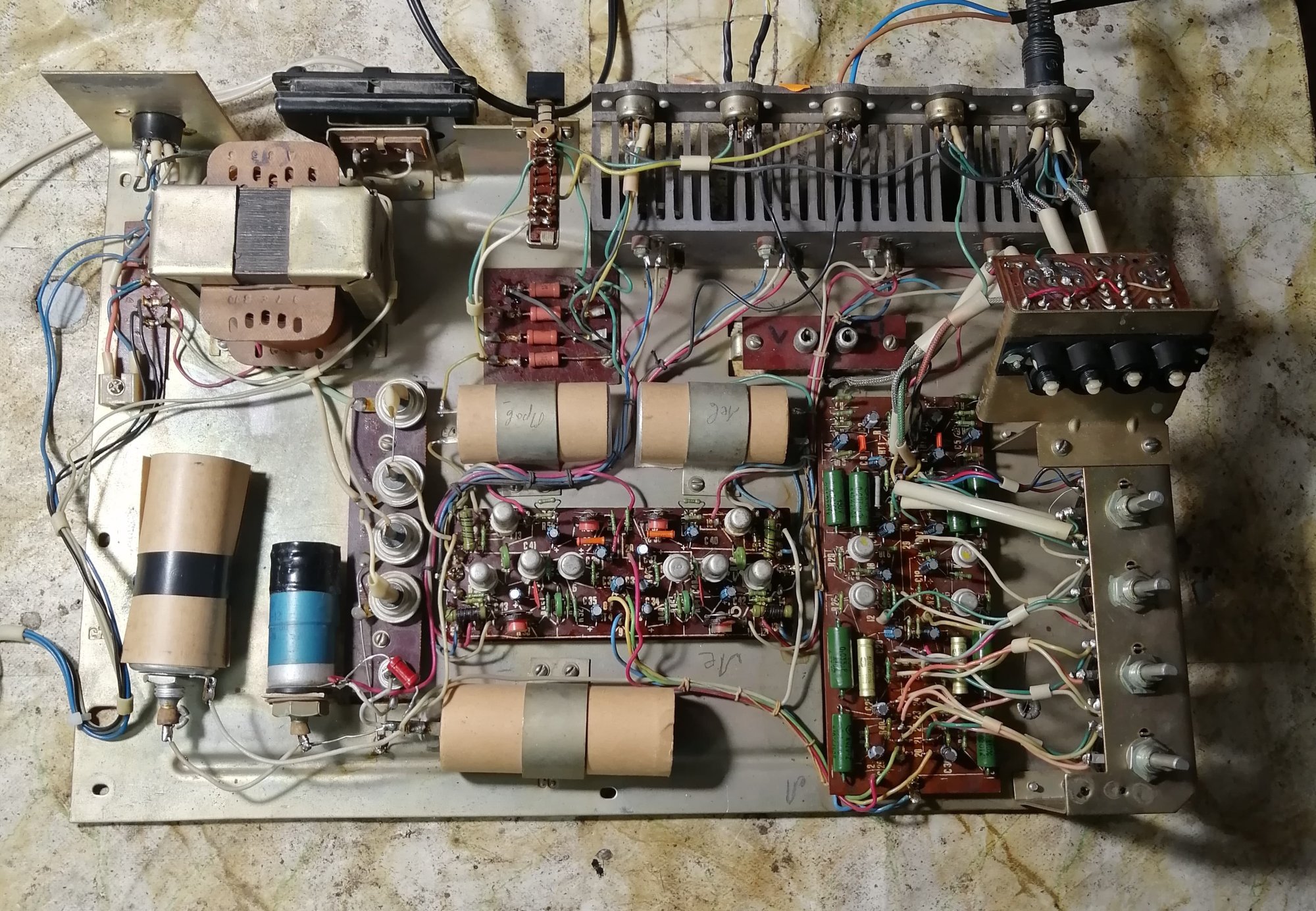

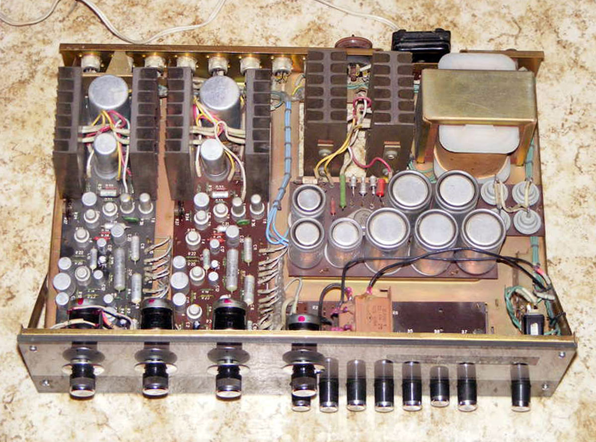

Я тут не разбираюсь, но вот визуально потроха Корвета-Веги очень сильно отличаются от навороченных потрохов Маранцев-Надов.
И не в пользу последних.

Рассмотрел схему мощника Веги-101.
Сочинил ее грамотный инженер, пришел к этим же решениям и сам в процессе возни с германием. А увидел бы схему раньше- сэкономил бы силы и время на сочинение своих поделок.
Была мысль начать с макета схемы 1:1, потом вспомнил, что в коллекции ни единого 404-го.
404 , несуществующий транзистор))))
Понять степень начальной лажи не получится. Значит, отложим на время. До обретения священного транзистора.

Кстати, вот схема выходного каскада "Мелодии"
Вам не кажется что она до боли напоминает усилитель Худа? Главное отличие - класс АВ.
Но посмотрите как перемешаны германиевые и кремниевые транзисторы. На выходе ожидаемо кремний, германий быстро перегреется и сдохнет, хотя в блассе АВ при околонулевом токе покоя, у него есть шансы. Нормальных комплементарных кремниевых похоже не было, поэтому ГТ402,404.
На месте Т2 П307А, не лучший выбор, но разработчикам дают не то что надо, а то что есть на складе и надо использовать. На входе МП41А, у него теоретически обещается чуть не самое высокое усиление среди подобных транзисторов от 50. Тут лучше был бы какой-нибудь КТ3107 с усилением 200...300 но гдеж их было взять.
Вы вроде собирались заняться этим усилителем?
По хорошему там надо почти всё менять, проще собрать новый.
