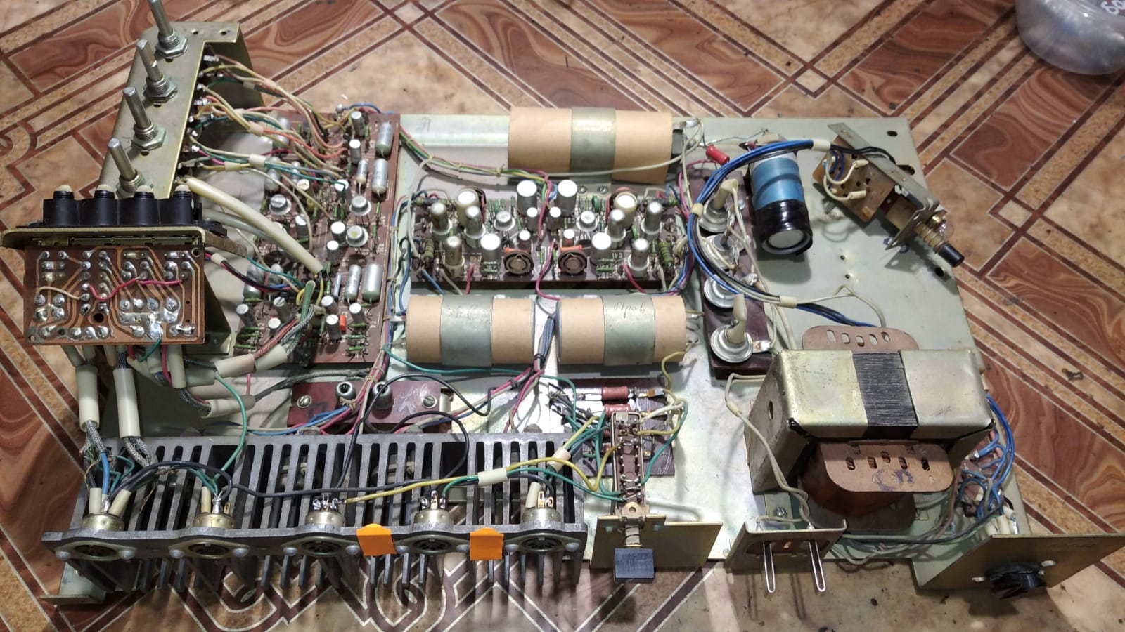

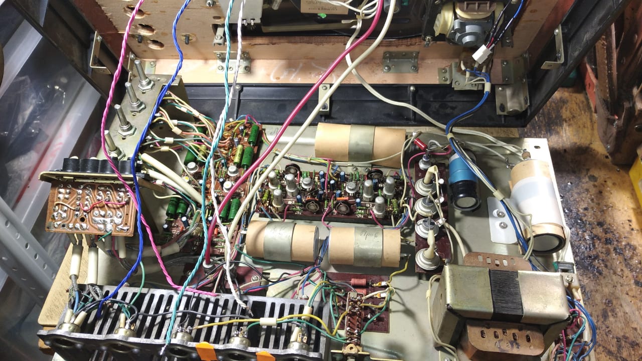

Снял корпус полностью на неделе с неё.
Отвёз сегодня в ремонт.
Будем делать с учётом особенностей современной комплектухи,учитывая ремонт Корвета)

Вполне ремонтопригодный аппарат - всё доступно, хотя не так удобно как у буржуев у которых всё на разъёмах.
Я бы менял комплектуху по минимуму, в первую очередь конденсаторы, если они "устали". Ни диоды мости, ни большинство транзисторов не менял бы.

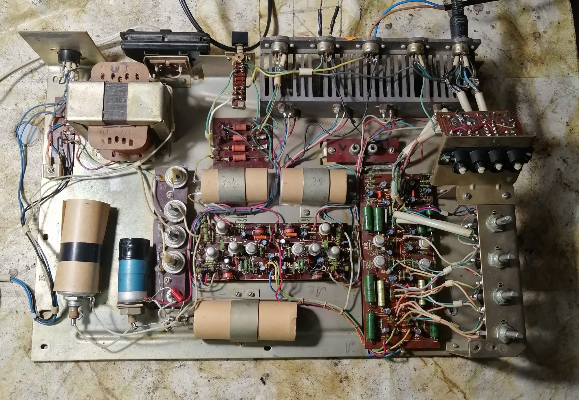

Этот ответственный для меня.
Электролиты мелкие все к-50-6 под замену.
Большие и по питанию не трогаем они в норме,если вилку выдернуть ,аппарат играет ещё секунд 5 а то и больше.

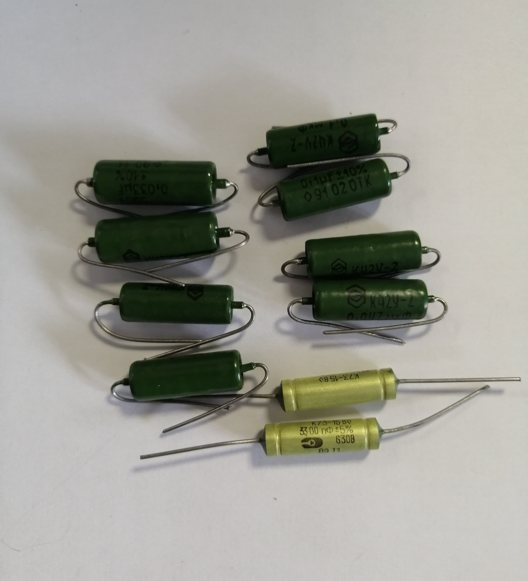

мбм меняем тоже на бумагу свежую,а не на плёнку,как некоторые тут любят.На фото.
Резисторы намоточные тоже не трогаем,в корвете заменили на керамику,бум менять на С-5 назад,как и плёнку,это позже.
Остальное ничего не трогается,если не накрылось или не в параметрах сильно,это бывает.

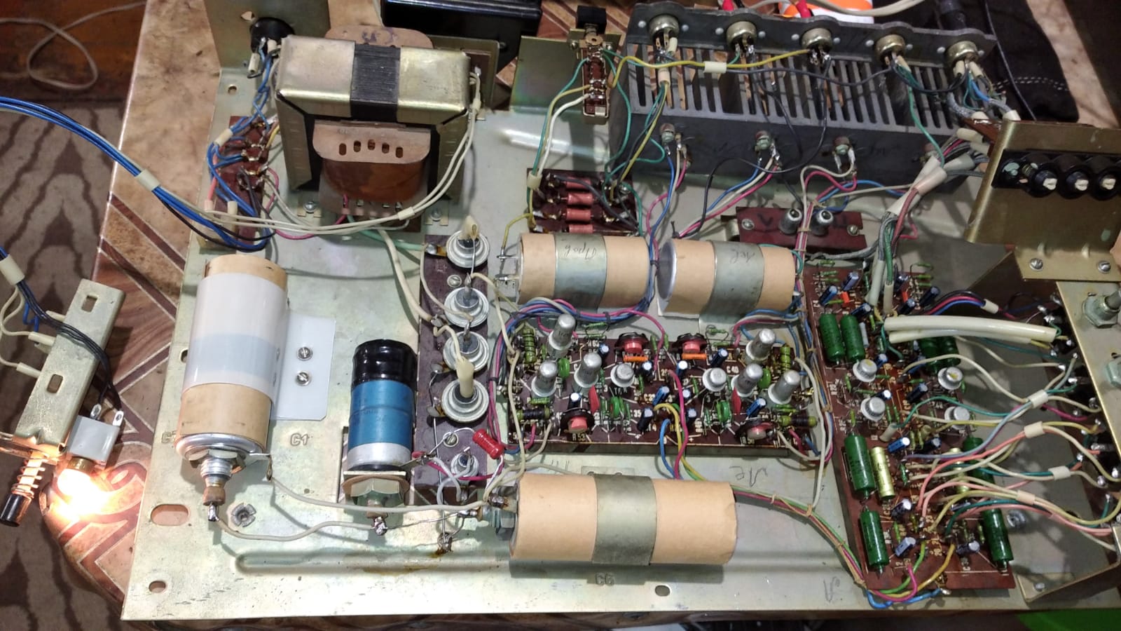

Электролиты поменять резисторы и подстрочники почистить и смазать ,настроить все режимы,и будет дальше радовать хозяина.
Просто в этих аппаратах,надо менять не всё подряд,а с умом.
Иначе звук будет,но радовать нет.
Я про это и написал,что только электролиты сохнут от времени.
Я бы и их не менял,какие живые.
Писал выше,что в другой такой же веге ,76г,всё стоит родное и отлично играет пока.

Я так и не поял. Аппарат будет отдан в ремонт мастеру или Вы его будете делать лично.
По поводу замены электролитов у меня есть мнение.
Не следует менять не глядя всё подряд.
Нужен простой китайский приборчик - измеритель емкостей. В большинстве случаев (и это сильно упрощает дело) можно измерять конденсаторы не выпаивая их из платы, но прежде ОБЯЗАТЕЛЬНО разрядить конденсаторы замыкая их пинцетом и т. п. В сомнительных случаях придётся выпаивать. Почему я потив поголовного выпаивания, по ряду причин, одна - гетинакс и фольга на нём легко отслаиваются при нагреве.
На ESR внимания не обращать!
Ну это косвенный признак, но тупо менять их нет смысла.
И что за бумага? По моим ощущениям её давно не выпускают.
К73-16 и К40-, К42-?
Может перед заменой послушать?
У МБМ и подобных есть нехорошее свойство, которому все рады. При измерениях ёмкость больше номинала, легко вдвое больше. Это значит негерметичность и бумага "насосала" воду из воздуха, ёмкость возросла, но и утечка - тоже.

Надо обязательно проверить и может подстроить одно важное:
Важен ток покоя, вот его надо проверить и может потребоваться подстройка.
Подстроечники паршивые, с ними нужна осторожность.
К42У-2

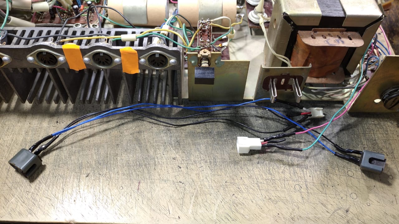

Мастер уже сделал Вегу.
Добавил ещё стабилизацию питания,что убрали рационализаторы.
Как было в первой версии.
Один МП40 заменить ещё пришлось.
Теперь надо выбрать время,забрать.
Регуляторы сам уже буду промазывать,промывать.

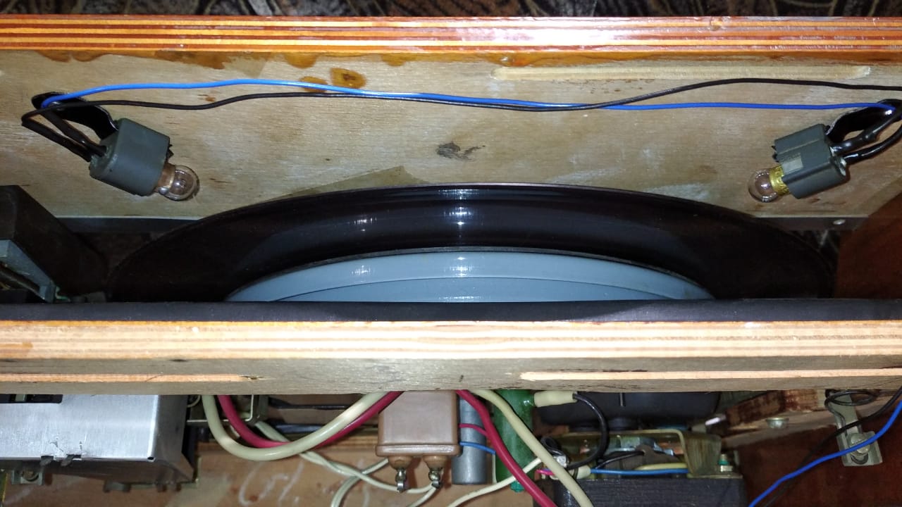

    622.9 KB · Просмотры: 105

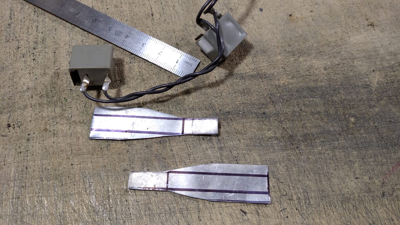

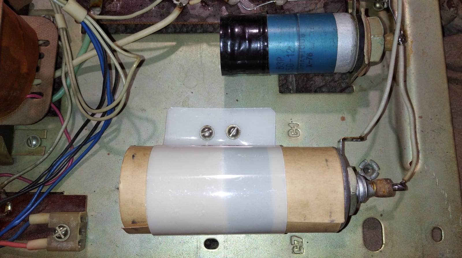

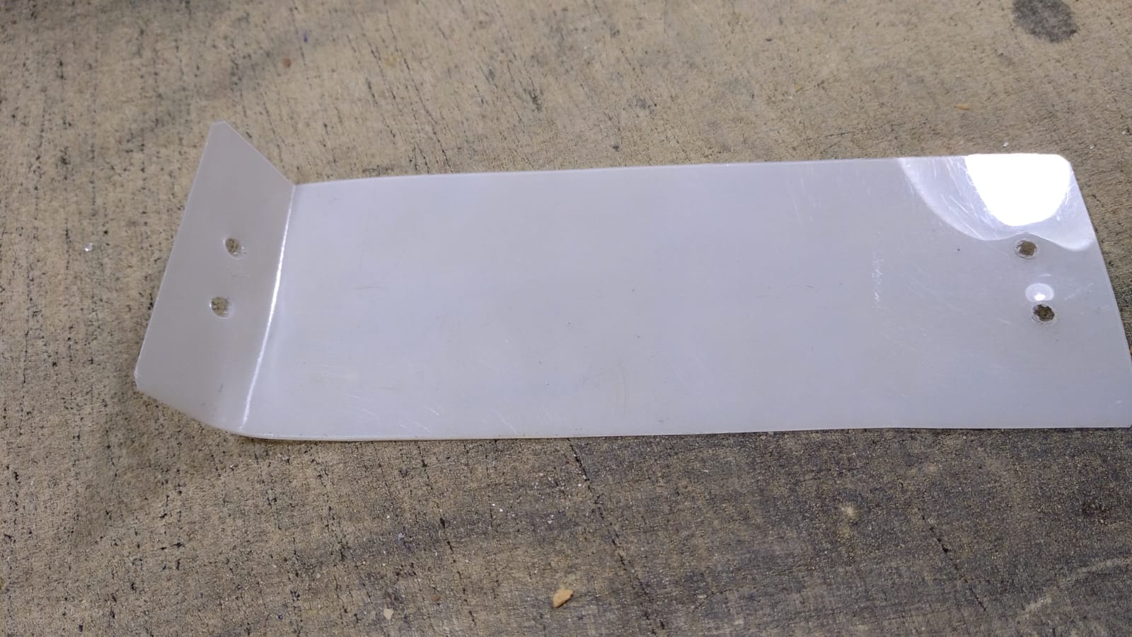

Вырезал полоску пластика,чтобы новый кондер закрепить.
Прикрутил,слушаю.
Тут по звуку всё осталось на местах.
Нет такого ,как в Корвете.

Самое интересное - найти причину.
Если можно, то я повторю очевидное.
1) Убедиться что оба канала сейчас играют одинаково.
2) Оставить пока один канал как есть для контроля.
3) Менять детали как вы уже написали, после каждой замены (понятно что не одной детали, а нескольких) и сравнивать чтобы поймать улучшение и очищение. На будущее пригодится.
Я замучаюсь его туда сюда таскать,2 недели уже круги нарезаю и в основном на автобусе и пешком с усилками в руках.
4 аппарата в порядок привели.Ресурсы свободные кончились и дел много других)
Режимы там проверены ,всё в порядке.Всё настроено.
Менять будет то ,на что надо было сразу менять,мастер предлагал сразу бумагу,я не врубился,моя вина.
Раз бумага выпаяна, не грех измерить ёмкость.
Плёнка плёнке рознь, сомневаюсь что она слышна. Ну может ещё печально знаменитые К73-17 да и то надо смотреть.
73-17,нафиг их. В Кремний пусть ставят и в эквалайзеры.Там им место.
"Керамика" - это китайские "белые кирпичи"? Вообще-то подобные ставят хорошие фирмы. Что там могли накрутить китайцы ЕСЛИ это заметно (тоже сомневаюсь) - не знаю.
Белые крипичи,это цемент.
Керамика ,это с напылением,типа МЛТ только импорт с полосочками.
Ставить будем проволоку почти как в оригинале,там намотка,мы ставим с5-16.
Вот тут может быть, надо смотреть (слушать), перед заменой есть смысл попробовать зашунтировать их бумагой или плёнкой в несколько мкФ.
Посмотрим.
А что не особо? Резисторы не сохнут. Транзисторы - редко. Конденсаторы-электролиты? Ну так я начал с того что перед заменой очень неплохо их проверить, частот это возможно даже без выпаивания.
Главное найти "корень зла",
Корней зла нет) Мне звук нравится. Я её пока не трогаю и не планирую.Но всё течёт,всё меняется...
Понятно. Расценивается как эталон. У других людей эталон будет другим.
Угу,у меня свой.Других хороших германиевых не слышал,сравнить не с чем.
ВРОДЕ БЫ помягче ТА что отремонтировали? Я понял так. Вполне возможно.
Она и до ремонта была мягче,один канал то работал,я её слушал.
Характер такой ,может от комплектухи зависеть сделанной в разные года.
У меня возник вопрос: а другим людям, назовём их посторонними или покупателями - им нравится?
Очень нравится и искушённым и не очень.
Кое кто говорит,что очень крутой звук.
Э-э-э ступенька заметна только на самой минимальной громкости, только так она явно слышна.
На Корвете она с 14 кгц уже лезет.
Раз всё устраивает, менять не надо.
Им место в другом месте. А у китайсев есть приличные и недорогие конденсаторы.
Ну пусть цемент и пусть керамика, вот только МЛТ тогда тоже керамика. Слабо верю что они заметно влияют.

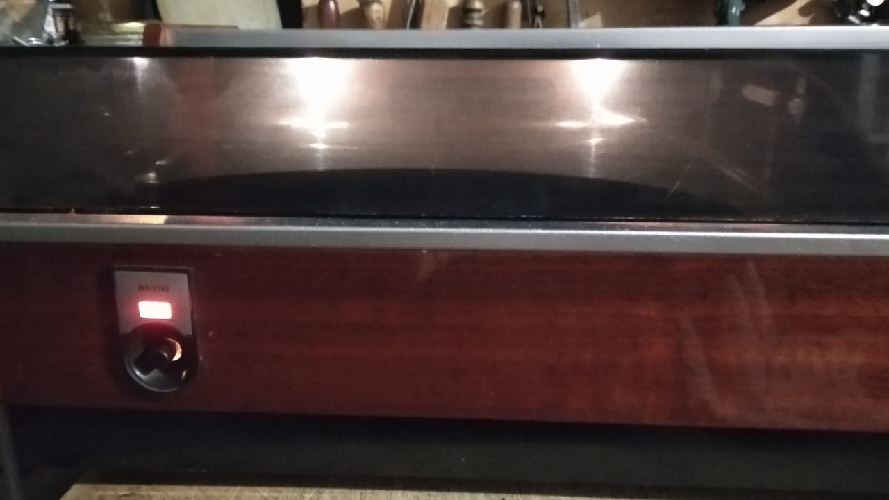

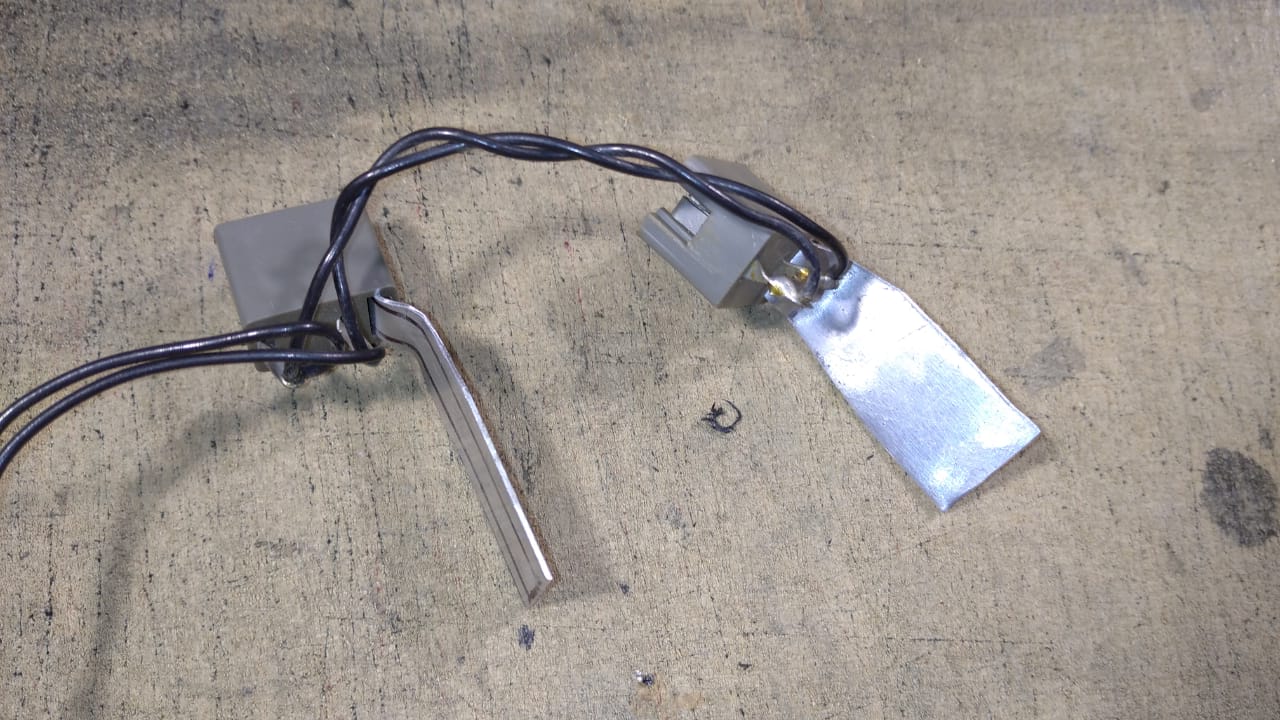

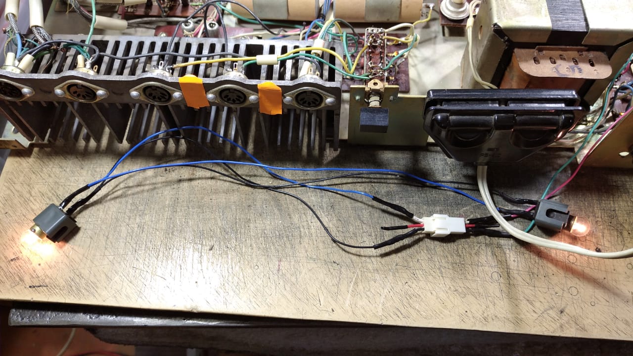

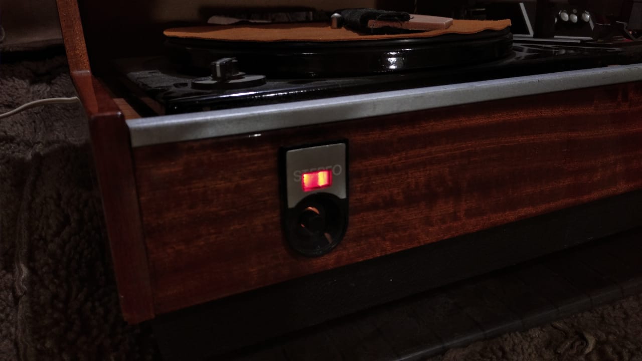

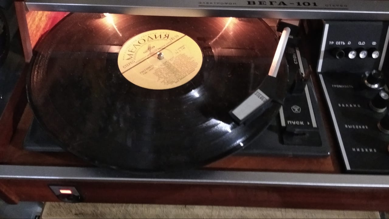

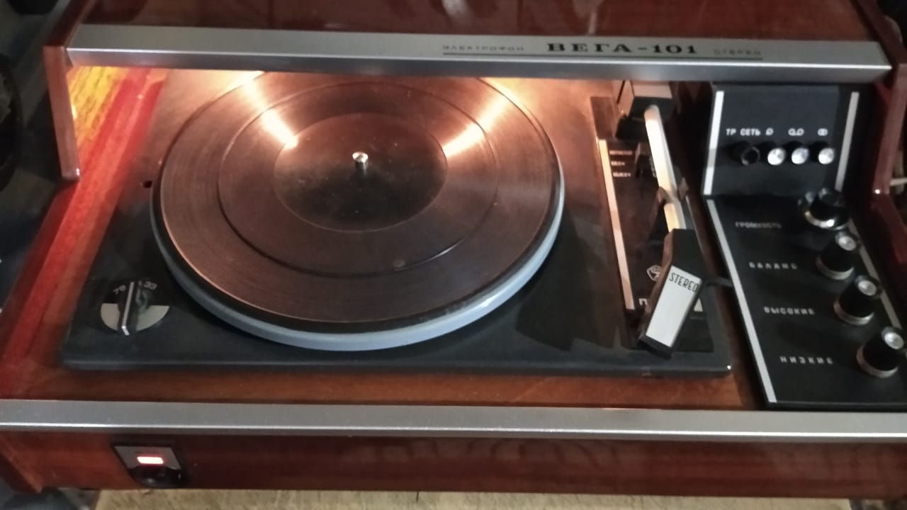

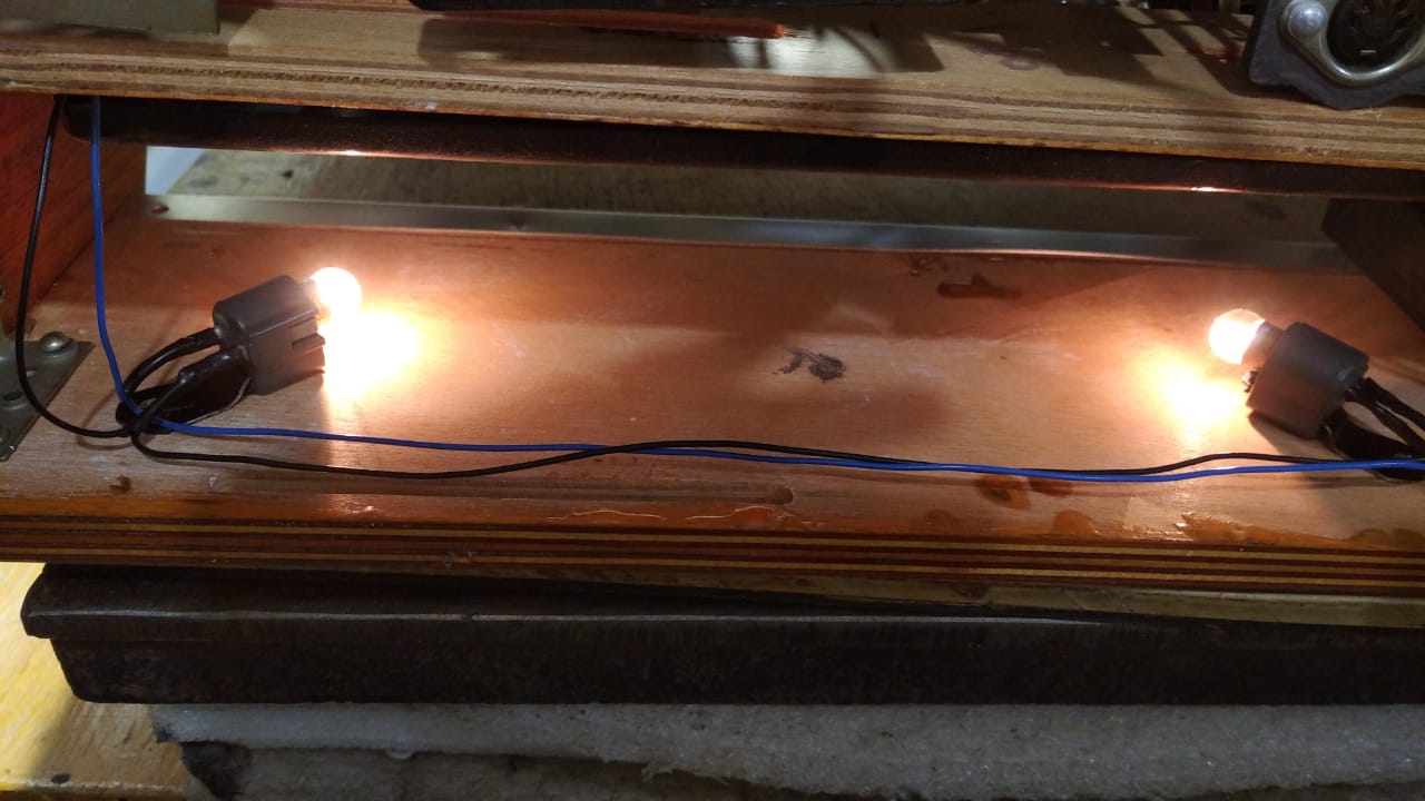

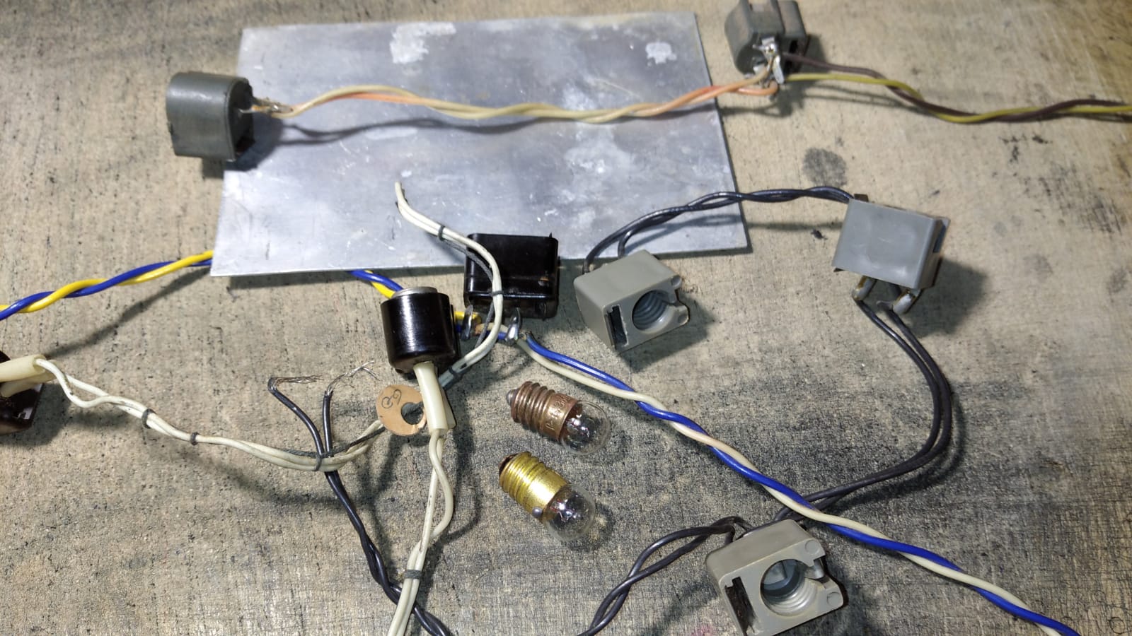

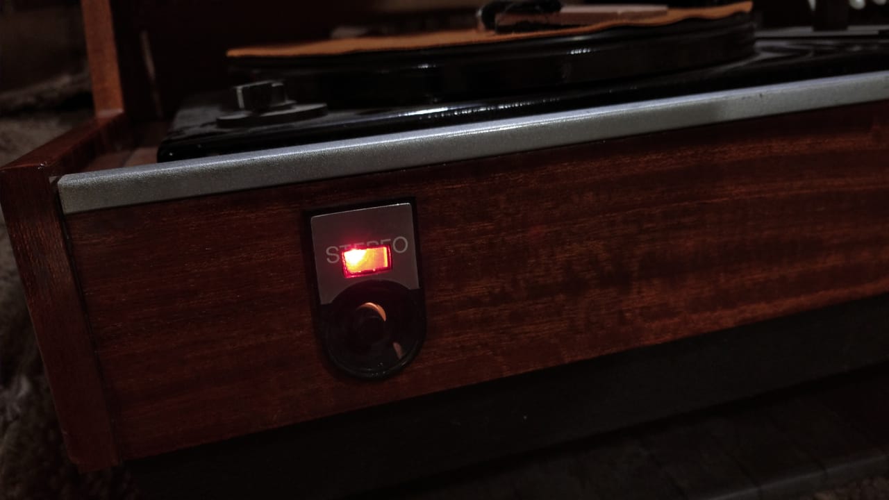

Решил чуть украсить Вегу отремонченную.
Добавил подсветку стола.
Есть патрончики от ламп,от старых аппаратов,сделал крепления,подобрал места,всё распаял,установил,проверил)
Работает,выглядит симпатичнее намного.
Надо на второй так же сделать.
Была бы ещё крышка попрозрачнее.
Надо примерить от акорда,валяется какая то.
Всё собрал назад,подключил,слушаю.

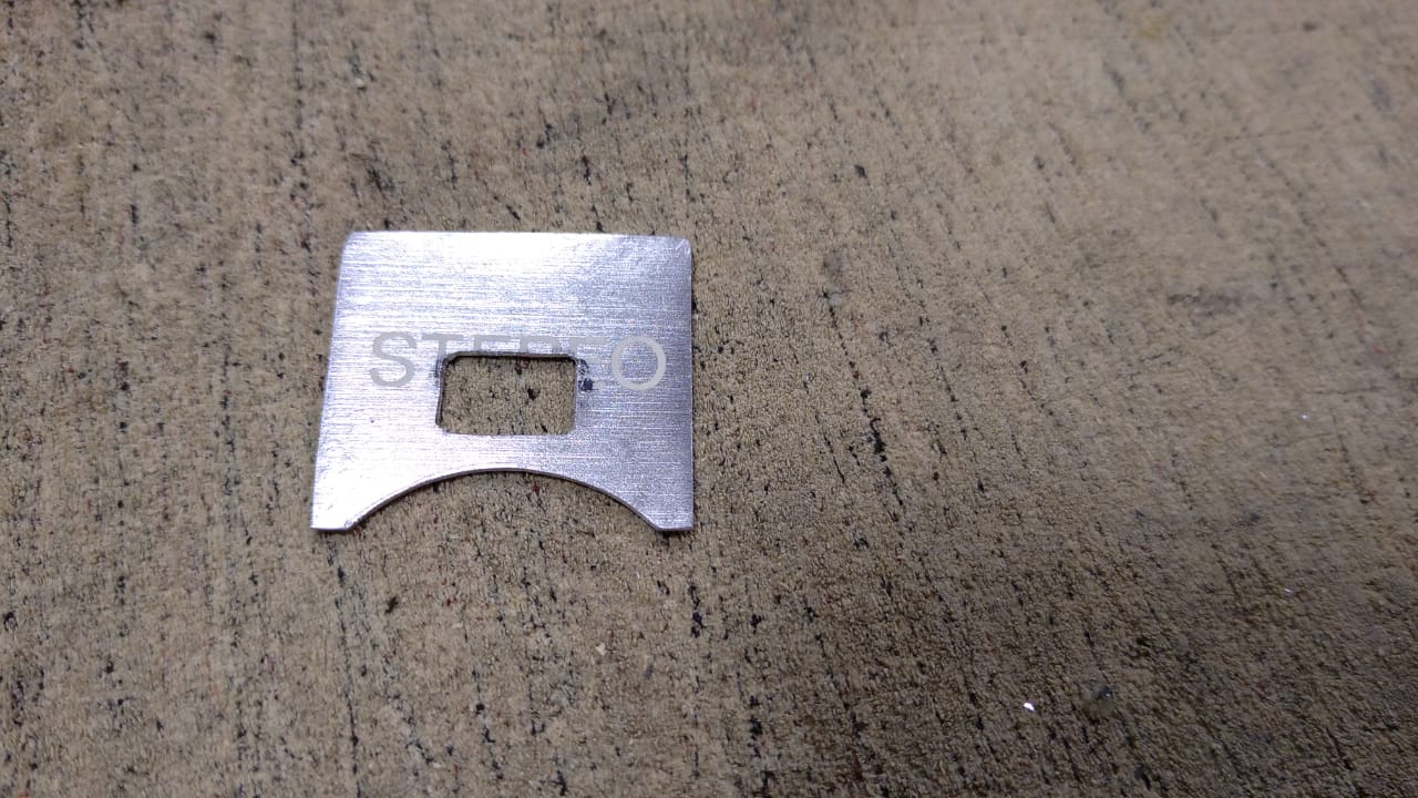

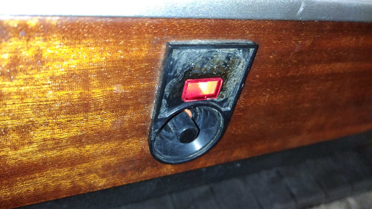

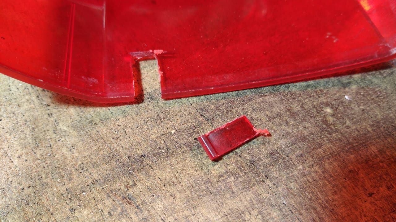

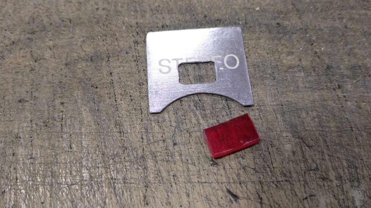

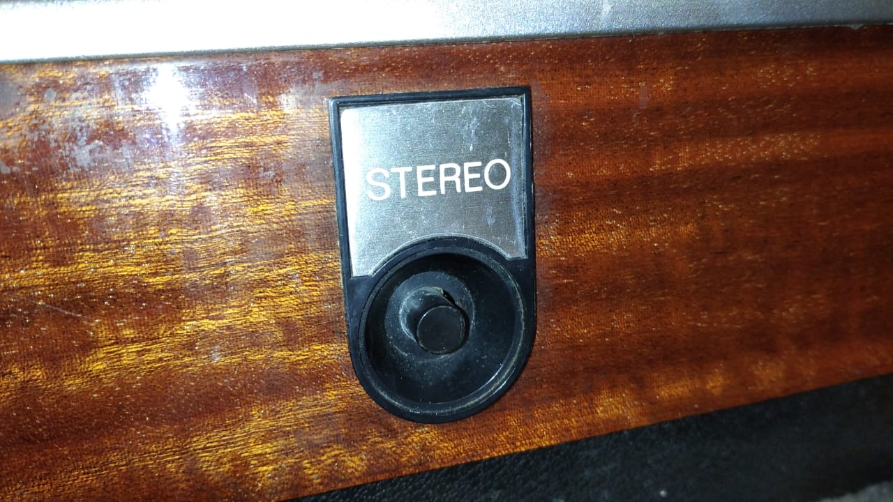

Доделал накладку вокруг кнопки с красной пластмасской.
Чтоб лампочки не били в глаза, во-первых, они должны быть маленькие. Я ставил от ламповых приёмников, где они освещали шкалу. "Патроны" - просто хомуты и подпайка. Во-вторых, закрывал их спереди двумя полупрозрачными пластмассовыми козырьками - угольниками. А сегодня можно просто светодиоды ставить. Есть липучая светодиодная лента. Прилепить под доску и всё. Но 5-вольтовый постоянный ток нужен. Можно диодный мост попробовать, подключить к 6,3 В переменного.
Обычные лампочки больше люблю,там на 6.3в.Они не ярко светят.Чтоб в глаза било надо на уровень глаз ставить.
Будет мешать мож и прикрою чем.А так очень приятно светят.
