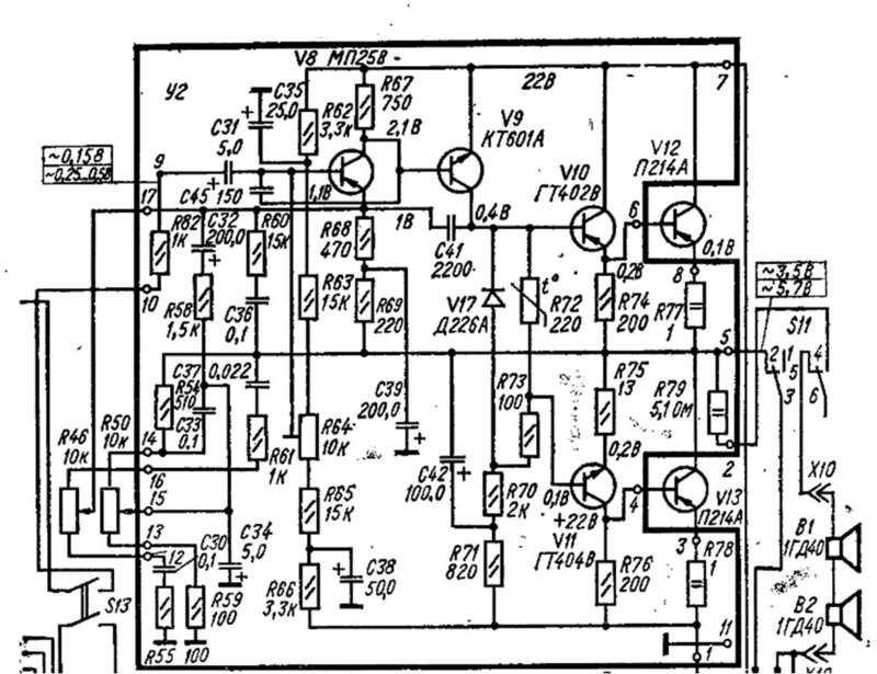

В 90-х подрабатывал в мастерской по ремонту аппараратуры, сделал по типу Тоника на п214, работал с утра до вечера. А когда спрашивали, челюсть отпадывывала... и это на колонки от Веги 312, не может быть, с-90 спрятана. Показывал... долгое молчание.

из этих унч в Мелодии-103 хорош.
Кремний, да. Простая и удачная. ей бы току покоя поддать. Все боятся , экономят электричество. И металла на радиаторы жалеют.

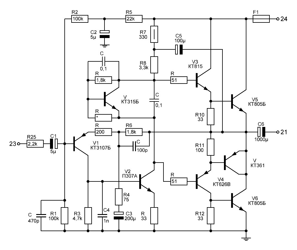

Мелодия от Ивана

Ну это последних выпусков,была такая выжал из нее 25ватт.
А что, кремни не люди, их качать трансом тоже супер. Даже без ООС выходной каскад на НЕКОМПЛЕМЕНТАРНЫХ транзисторах шарашит равными амплитудами и без ступеньки.

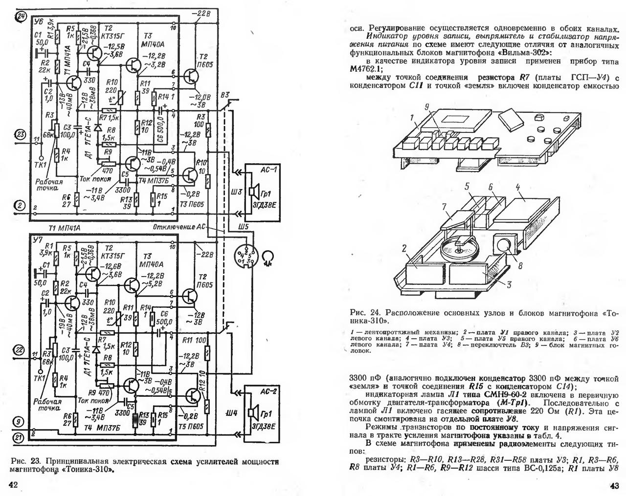

Да мы нормально на Маяк 202 скорость 19, что нам п605

Другой звук Маяка-203, и музыка не та, хреновая
Ну не знаю. Тембры-да, идиотские, звук бубонячий, но сам унч на удивление работает без намека на ступеньку.

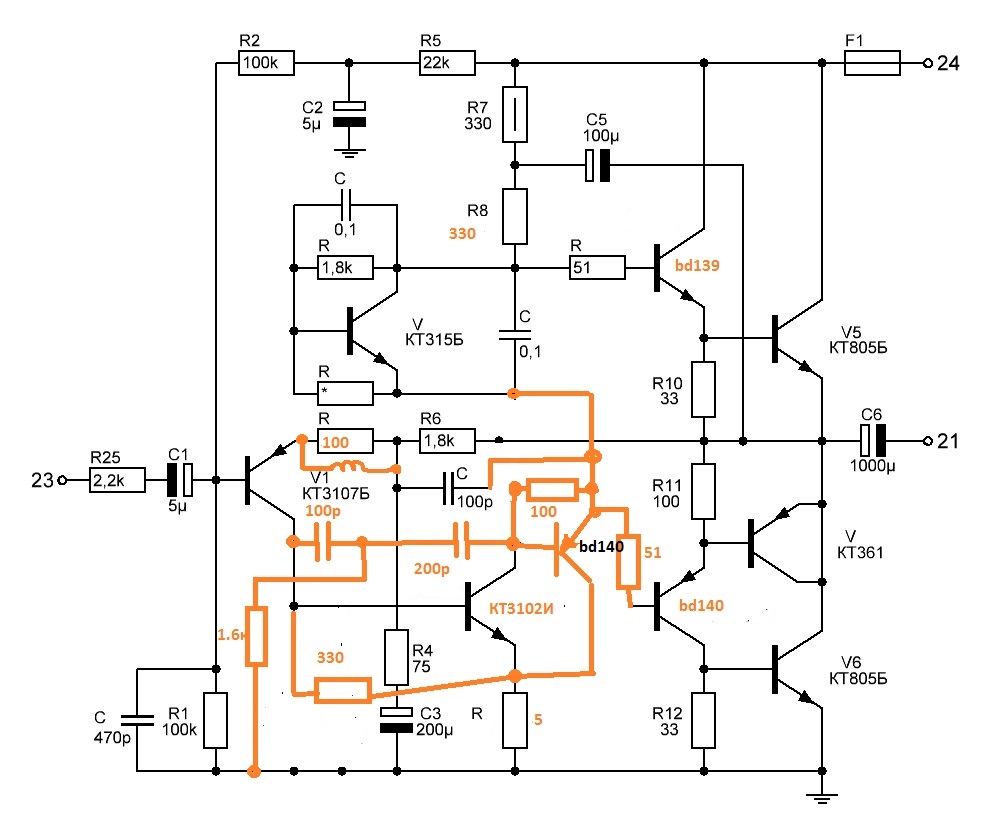

вот так переделать,катушка 100мкг
глубина оос на 20кгц более 76дб

Лучше квазю ещё ликвидировать, что у нас КТ837 стали дефицитом что ли? И будет вообще отлично. ДОиспользование усиления в полный рост.
это однозначно,но есть шоу-аматоры типа АВК ,это для них квази)))
я считаю стоит раскошелиться и взять 2SC5198\2SA1941 колбасы меньше съесть и здоровье поправить
