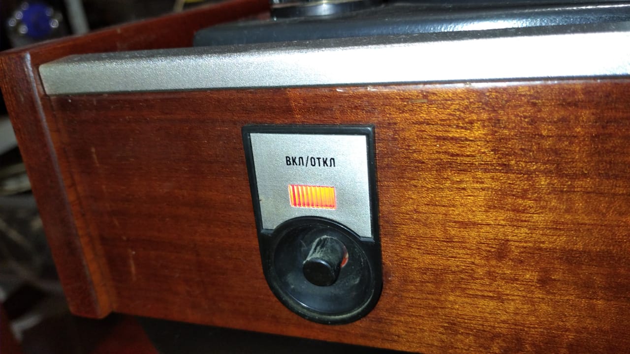

Ой,а что это тут у нас?))
Состояние ,почти ,как из магазина.И с крышкой)Может потом МАС-1 от них ещё раскопают,напишут.
Уже играет,тут нужна будет профилактика точне,хрустят регуляторы и в правом канале шип лёгкий идёт,думаю кондер в питании.
Ну потом будем проверять,погоняю его вечерок,хз когда его вообще последний раз использовали.
Шильдик не знаю от чего с ним попал,выпал из него.
С ним 2 иглы,но думаю не живые,не проверял.
И диск трёт слегка,надо проверять,что и как.
Но сегодня просто послушаю,погрею.
Играют с моими переделанными 109ми,там НЧ на кобальте тоже.
Звучят отлично с Вегой.Лучше чем с кремнием,басы атас.

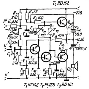

Меня звук Ашника на ГТ806 очаровал. А недавно спаял в макете мизерной мощности но крайне простой и надежный Ашник, точнее, мини Ашник на том что есть, П 605 и ГТ 906. Один ватт, но какой....Полоса за МГц...
    342.8 KB · Просмотры: 176
    389.1 KB · Просмотры: 197
    447.5 KB · Просмотры: 256

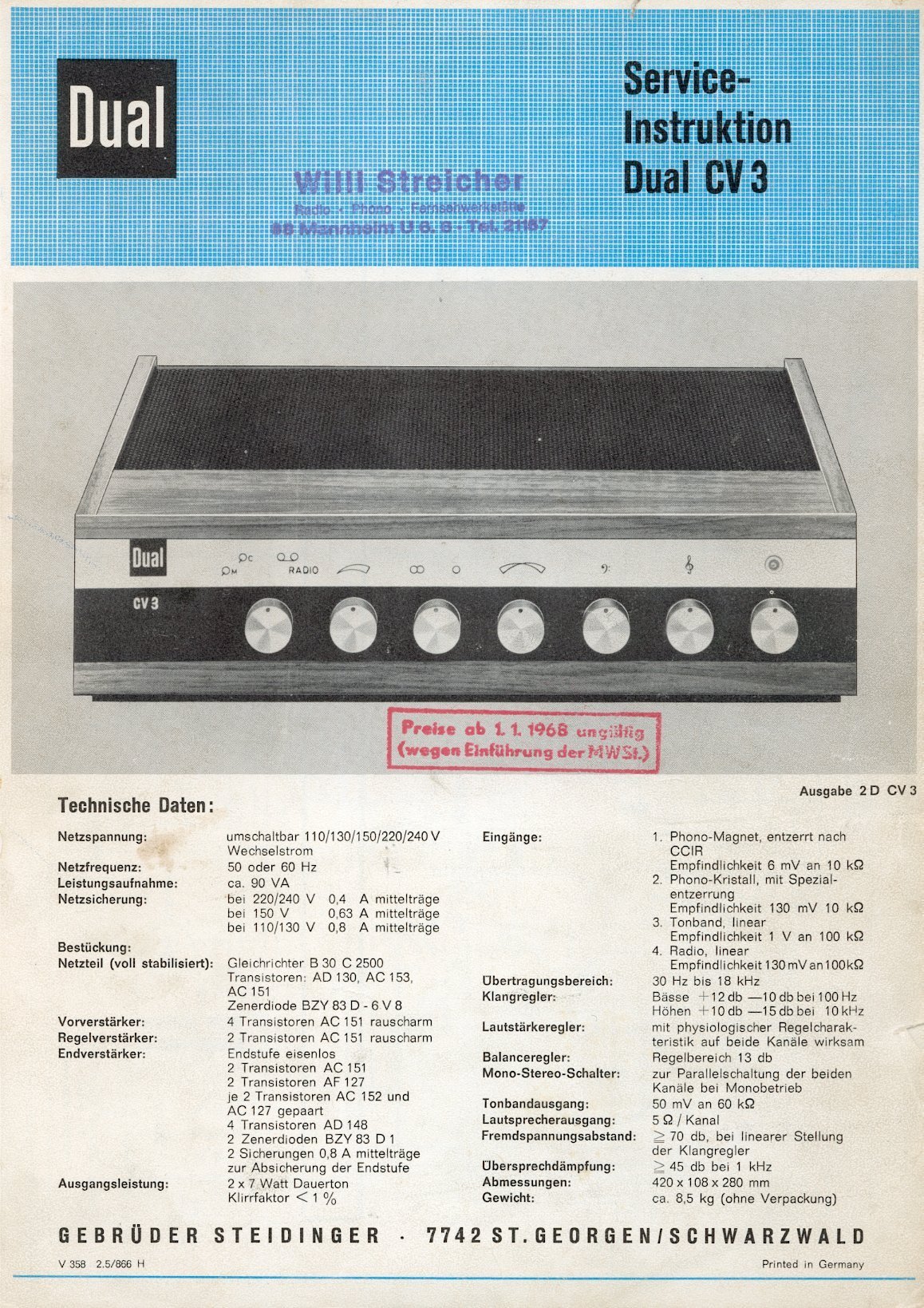

Эти германий, в Е-бурге ценят их
    569.5 KB · Просмотры: 164
    411.3 KB · Просмотры: 197
    583.4 KB · Просмотры: 193
    87 KB · Просмотры: 131
    81.1 KB · Просмотры: 187
Дюал хорошие ,но на любителя.
Мне больше Саба инпонирует или Тандберги.
Но это пока не актуально.

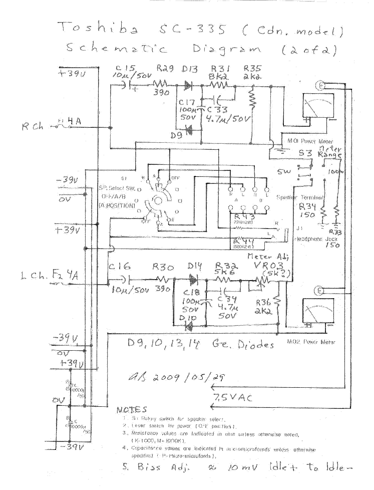

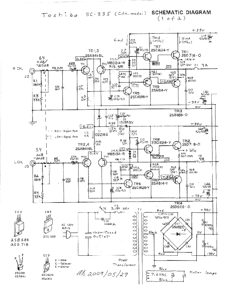

Кстати. Вот и схемка
