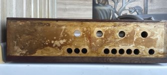

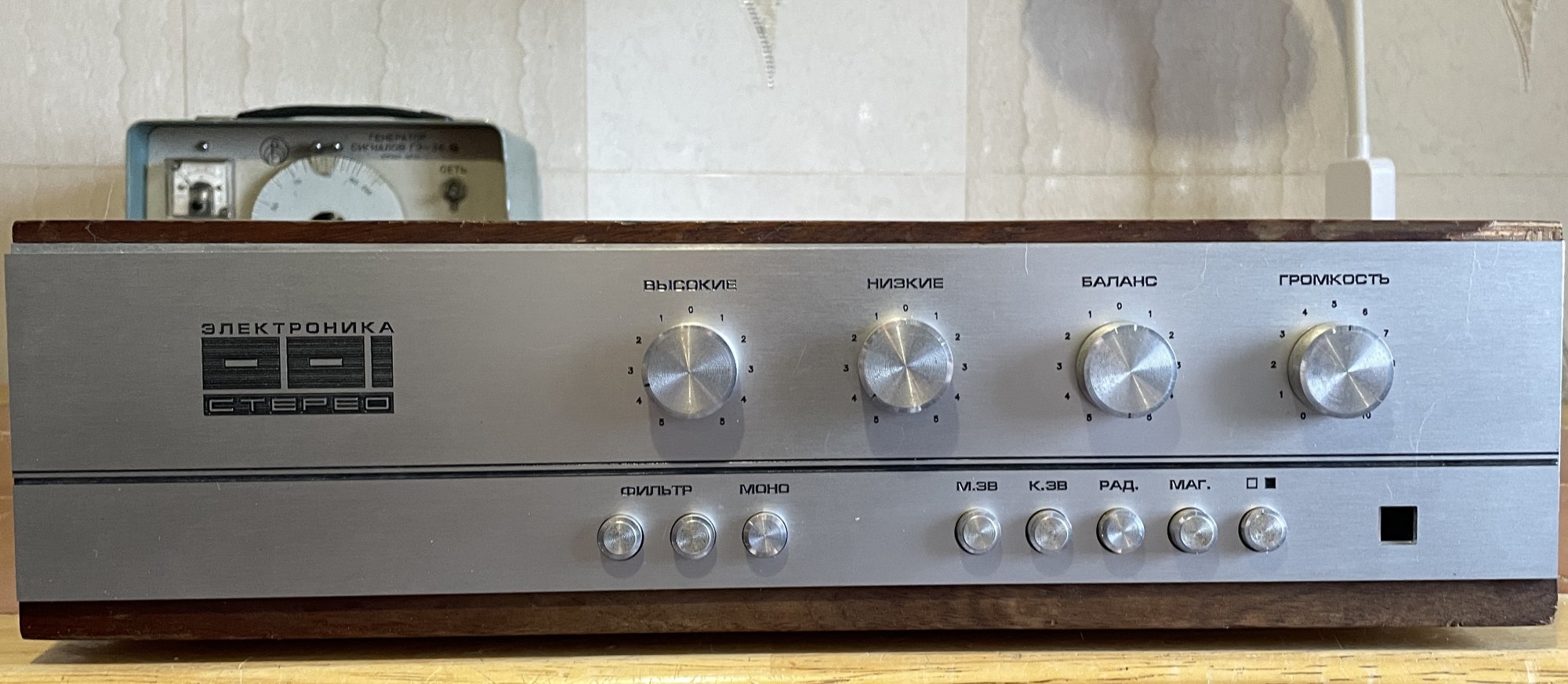

Создам тему про очень нечастый отечественный усилитель.Может и у коллег будут какие заметки на эту тему.

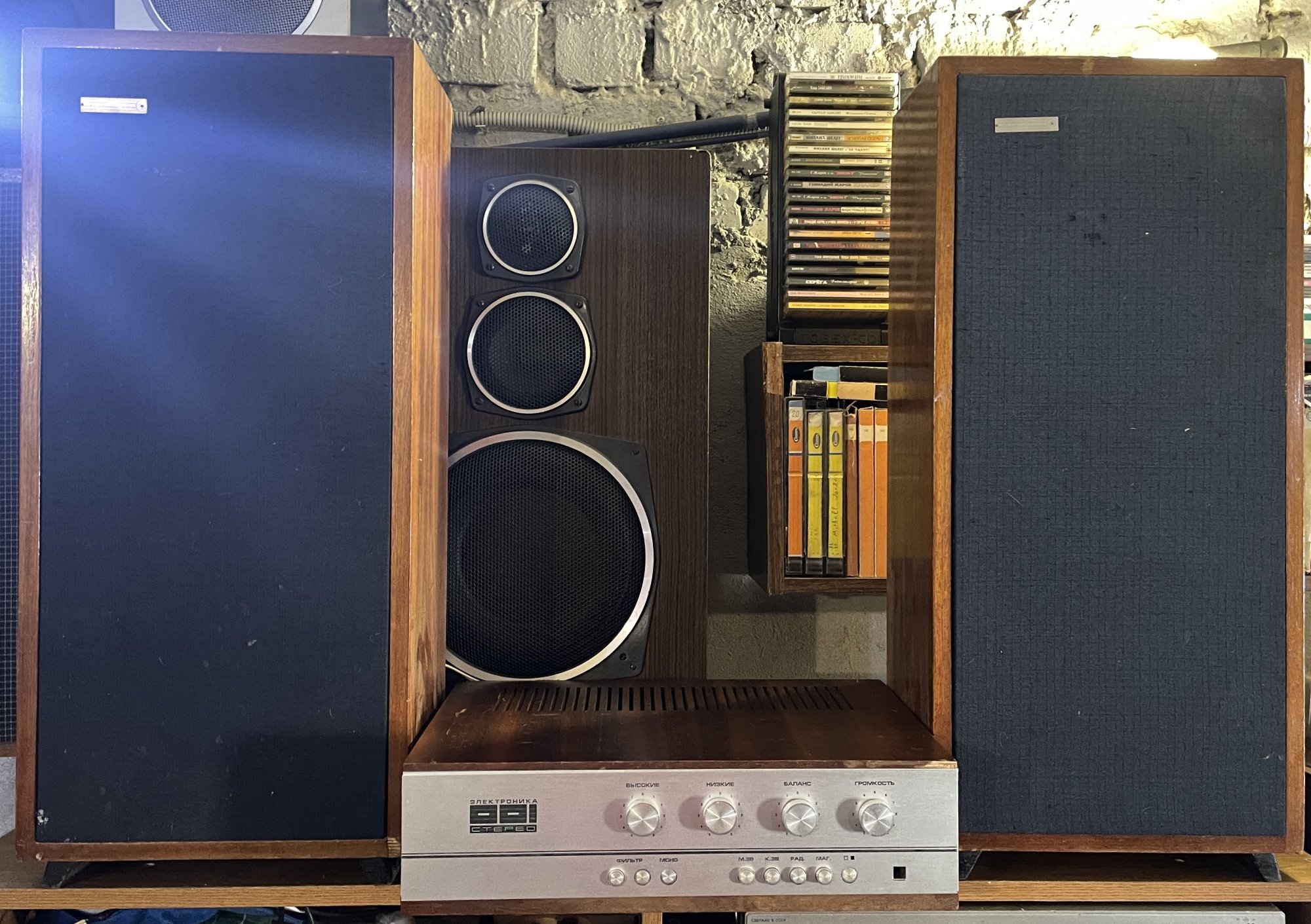

Сегодня произошло воссоединение брата с двумя сёстрами-близнецами.
Серийник у аппарата из пяти цифр с двумя нулями,может до тыщщи и не добрались в производстве.

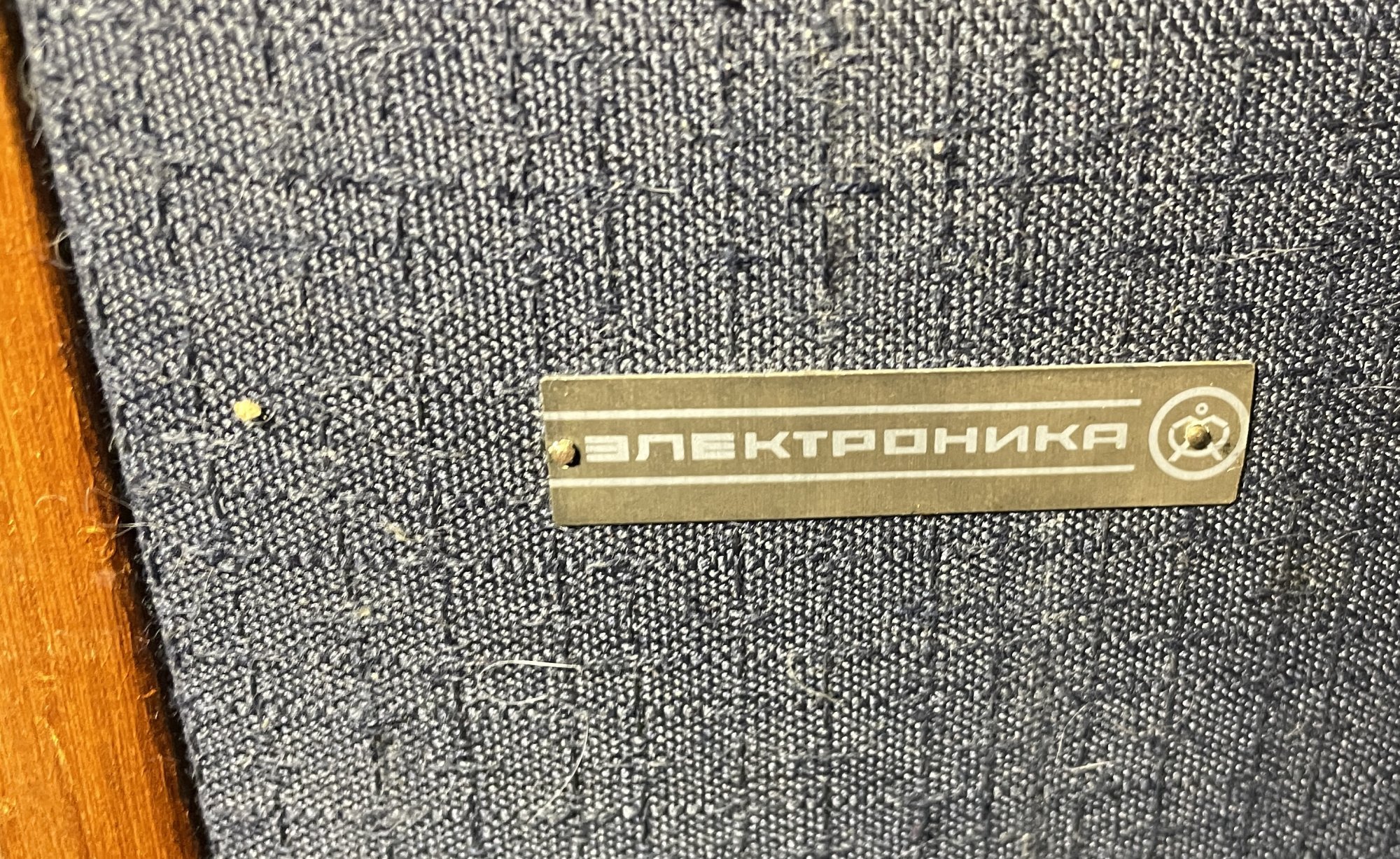

Продолжу.На колонках имеются шильдики со старым лого Зеленоградского Ангстрема.В принадлежности их данным АС уверенности нет.

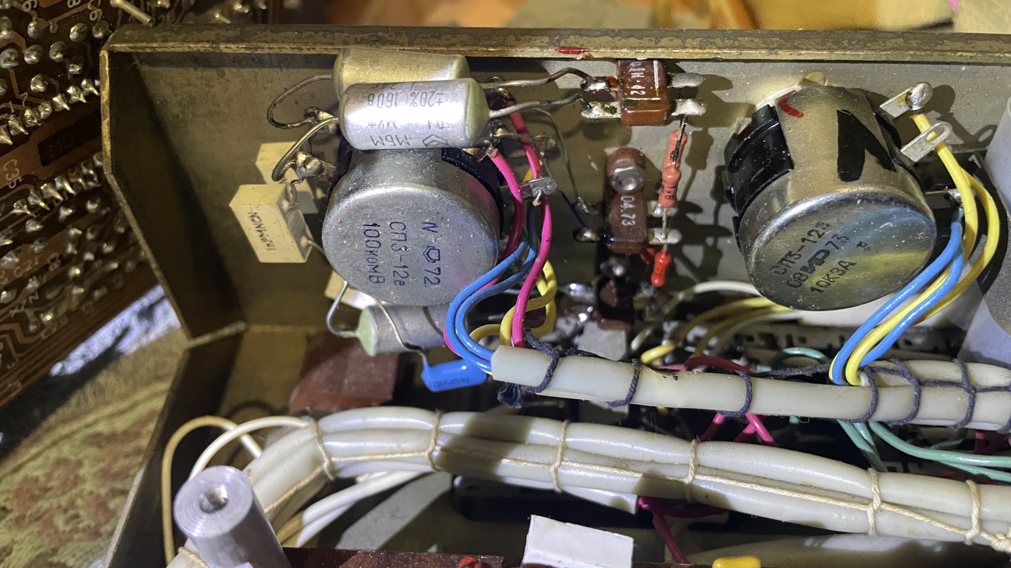

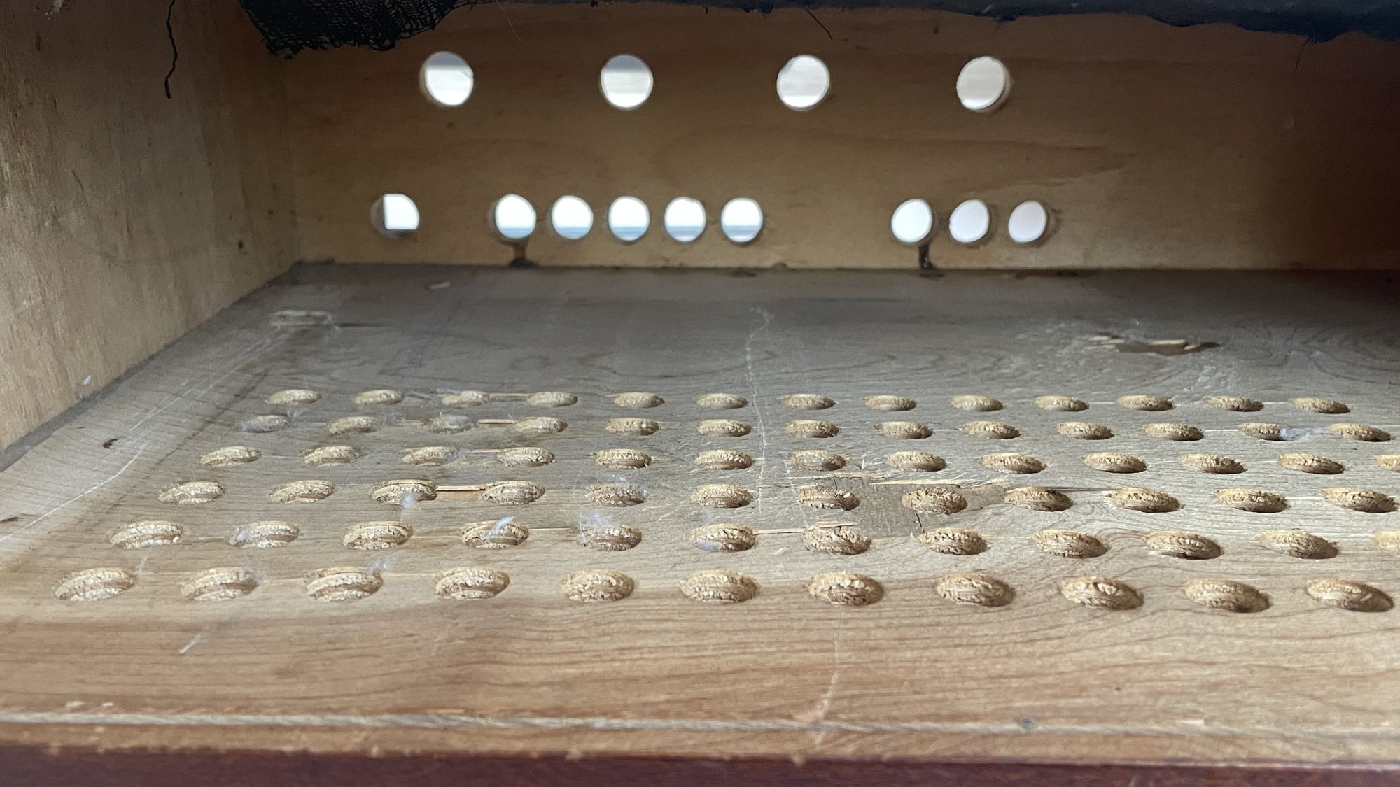

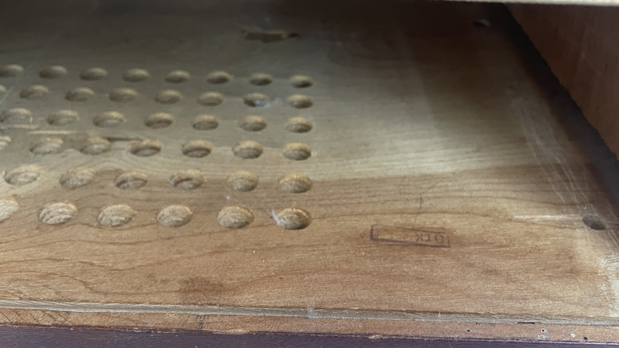

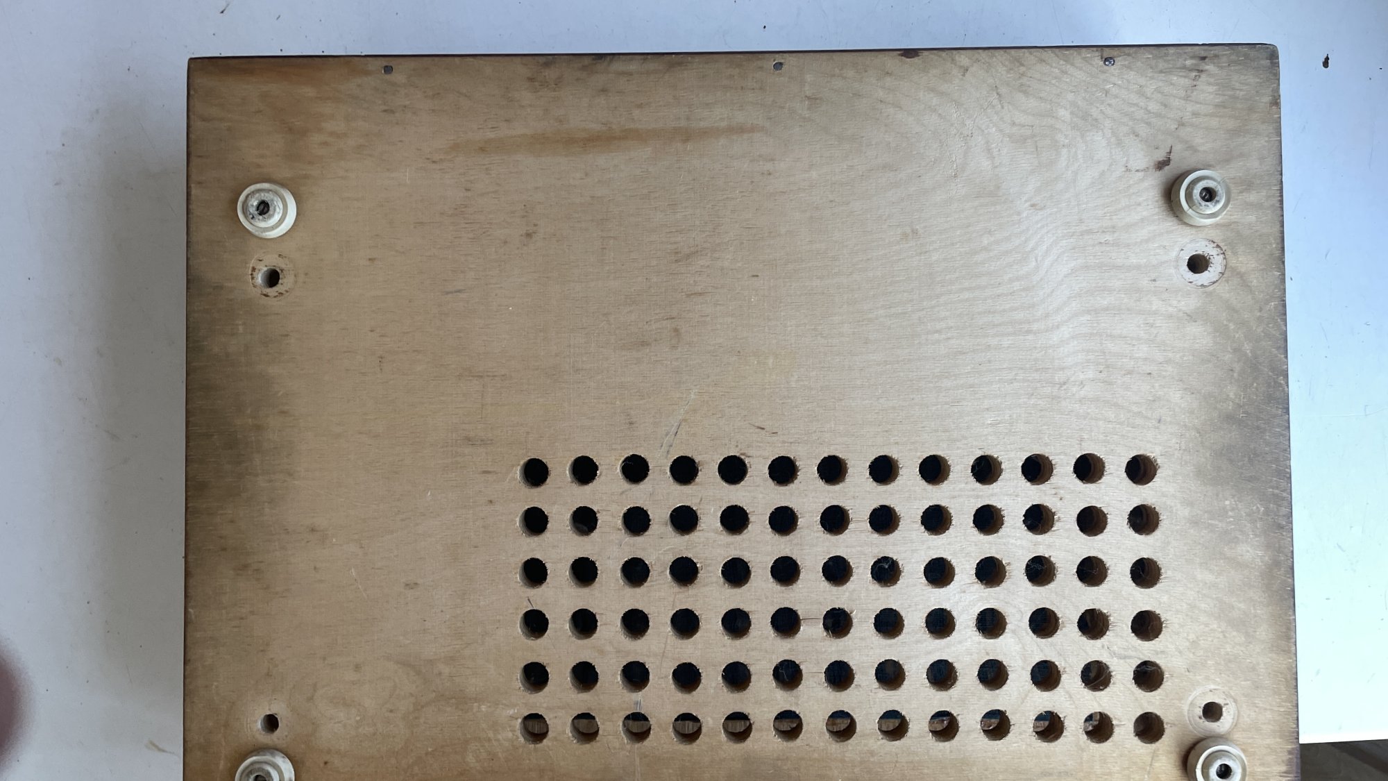

Макинтош у аппарата сделан на совесть,не чета рижским.Но некоторая кривокосость пазов и отверстий все же смахивает на кустарное производство.Хотя даже ОТК отметился штампиком.Лицевая панель приклеена

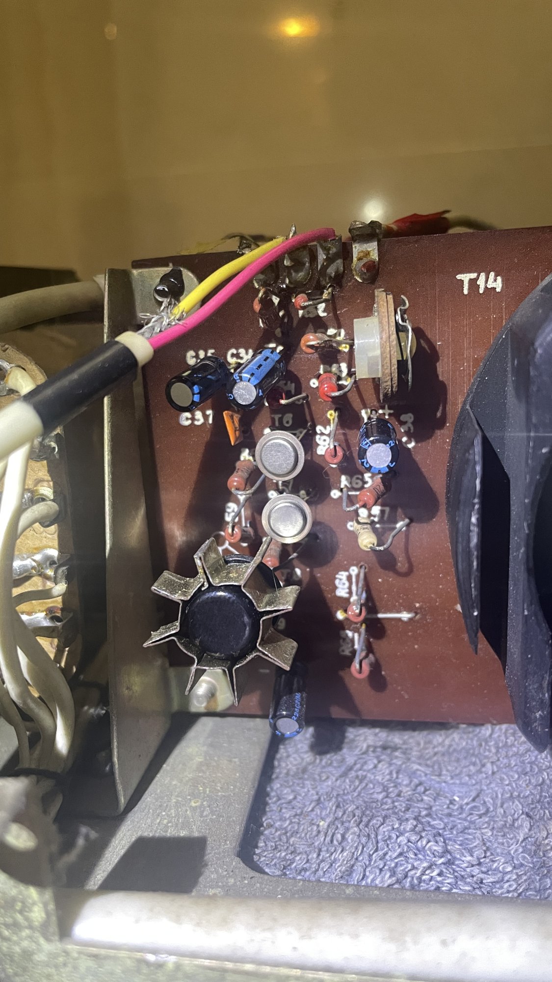

Одна из отличительных особенностей первого выпуска-отсутствие соединительной платы под регуляторами.Все выполнено навесным монтажом

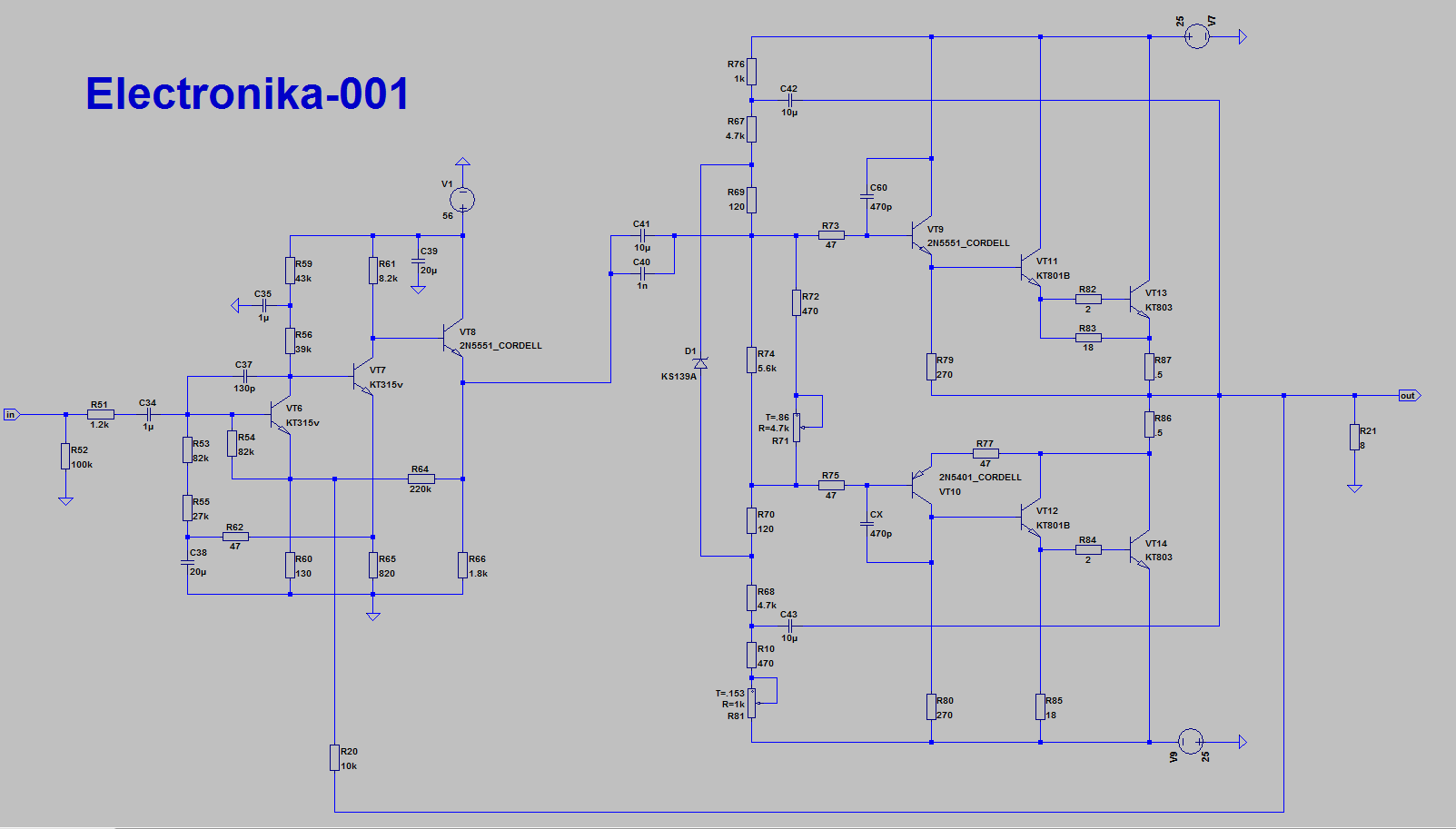

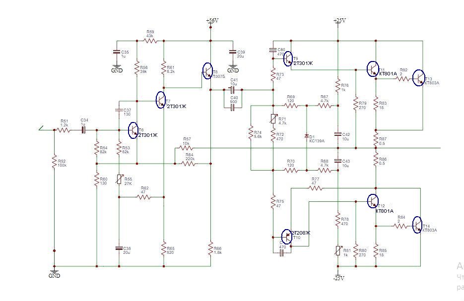

И две схемы УМ.Первая досталась мне с аппаратом.Вторая это первая в аранжировке коллеги NEULO

Эту схему приписывают Э-001,но элементная база другая.В оригинале КТ803А,КТ801А и КТ301*.Я не снимал еще платы оконечников.Схемой меня вот такой снабдили,но тоже надо пооверять

Пределы регулировки R6 удивляют.
Да монопенисуально. 803=808, 801=807. Схему можно реверс-инжинирингом хотя бы прикинуть в основных узлах, чтобы понять, на что она накладывается.

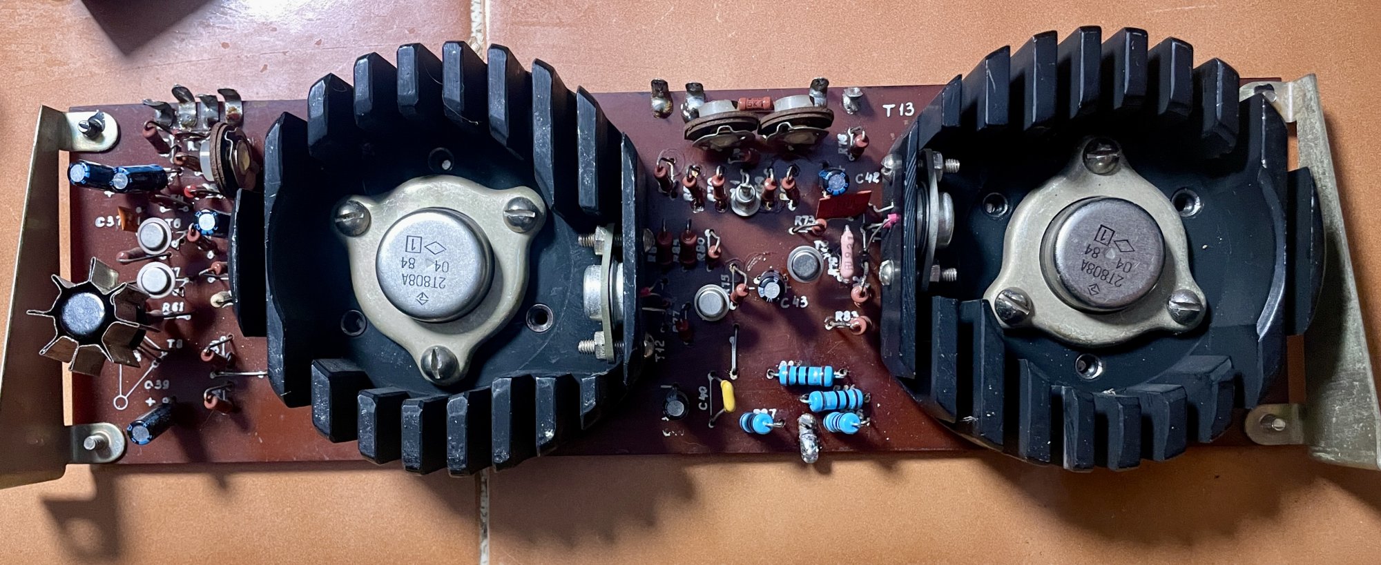

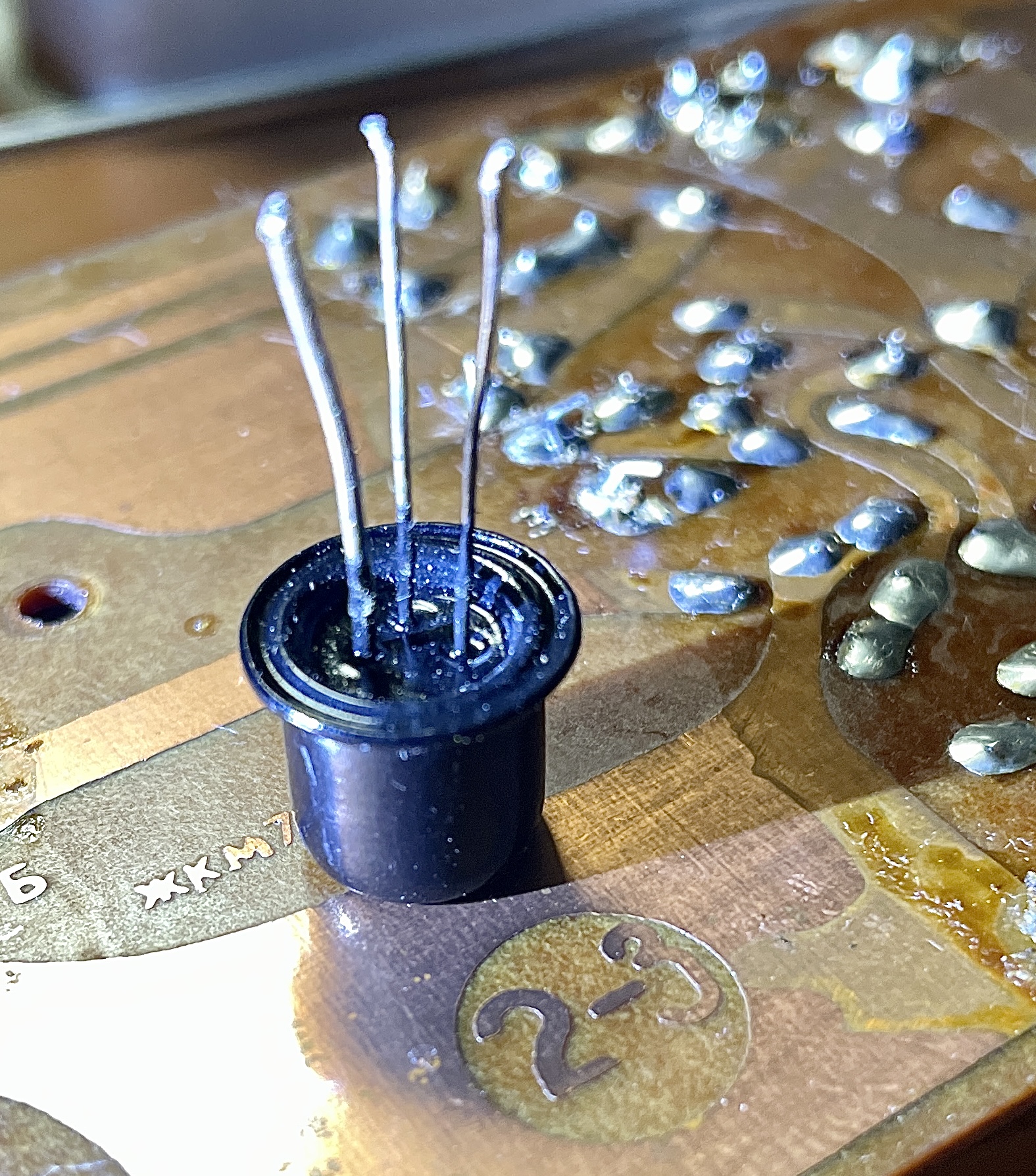

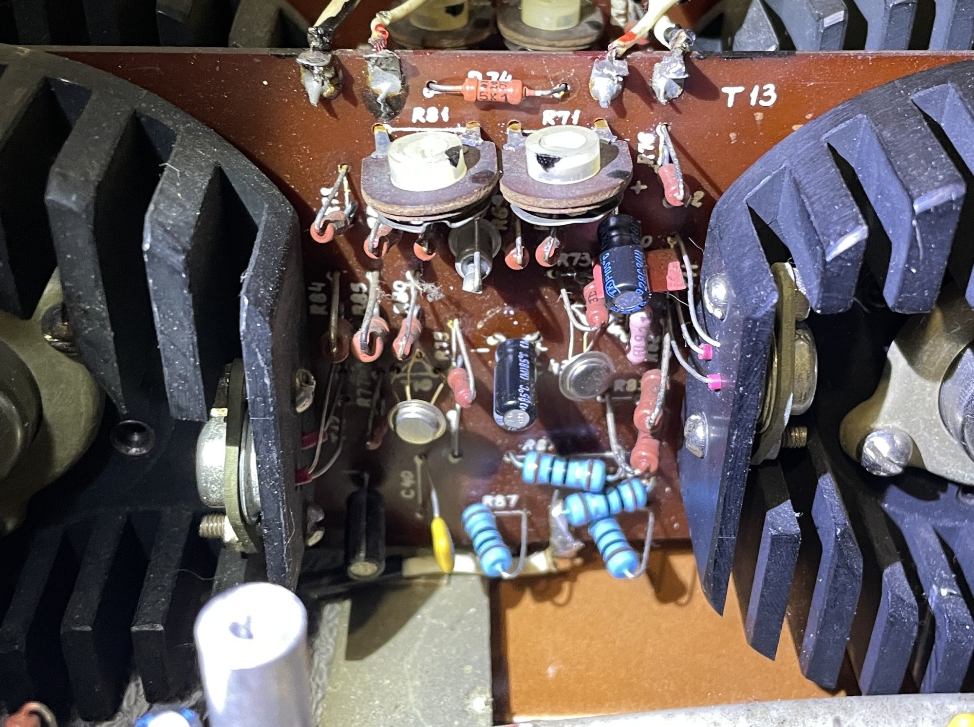

На плате девять транзисторов.В схеме,которую мне прислали тоже девять.Обозначения на схеме и плате из одной оперы,надо номиналы проверить.Поэтому я склоняюсь к ней,хотя на плате не вижу ни одного транзистора p-n-p.Хотя на корпусах транзисторов нет обозначений,а на плате Т10 в таком же корпусе,как КТ312,подсмотрел-КТЮ3-1.А какие p-n-p отечественные в таком корпусе были?
    556.6 KB · Просмотры: 128

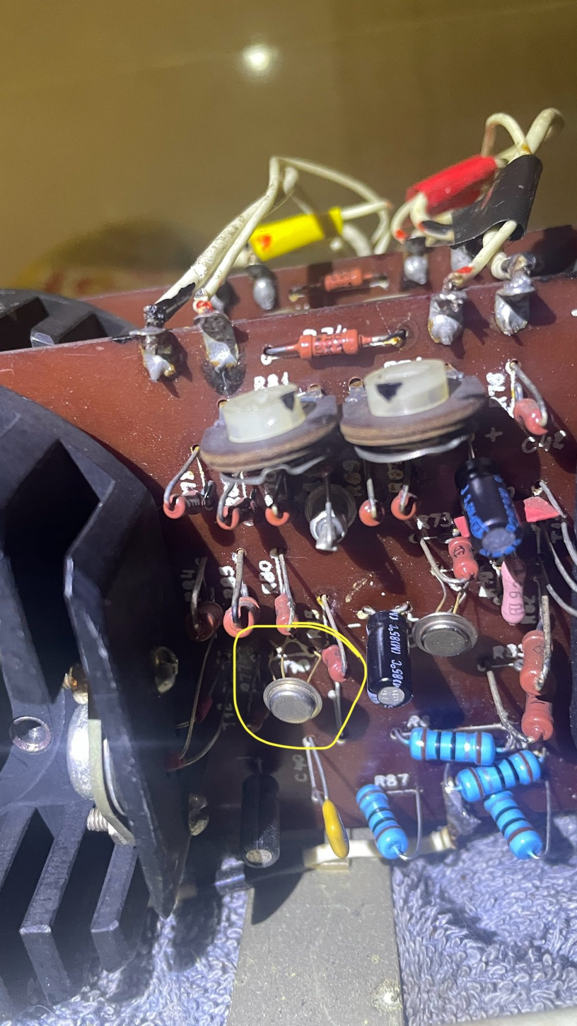

Они же высоконькие шляпки.А там все плоские.Вот я обвел Т10,у него другой корпус,чем у КТ301,из которых весь усь состоит
Вторая часть усилителя на этой же плате любопытна применением монстра П307 (он в радиаторе из жести).Мне один только раз раньше в таком корпусе П307 попадался,по-моему в УКУ-020

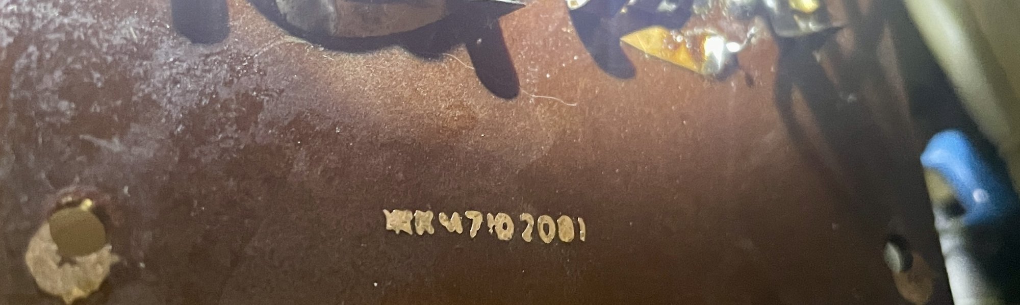

Еще момент.На плате предов и тембров обнаружился такой вот децимальный номер.Предположительно ЖКИ 710 2081.Можно ли из него выудить какую информацию?
Это слово "забей!" в децимальной кодировке.
Нашел упоминание подобной аббревиатуры связанное с продукцией московского Пульсара.
ps Тогда этим(производством на Пульсаре) можно объяснить и отсутствие маркировки на шляпах транзисторов.Т.е. первые образцы возможно собирались на Пульсаре?
р-н-р различается от н-р-н при при прозвонке тестером. Фотографируйте крупнее (на случай замены). ГТ309 (но они низковольтные)? ГТ109
децимальный номер
Прошлый век, доинтернетная эпоха.
Год производства ориентировочно 1973 (по регуляторам)- сверьтесь по электролитам.
Только так и придется делать.Надо плату вместе с кронштейнами снимать,чтоб добраться до печатной стороны.

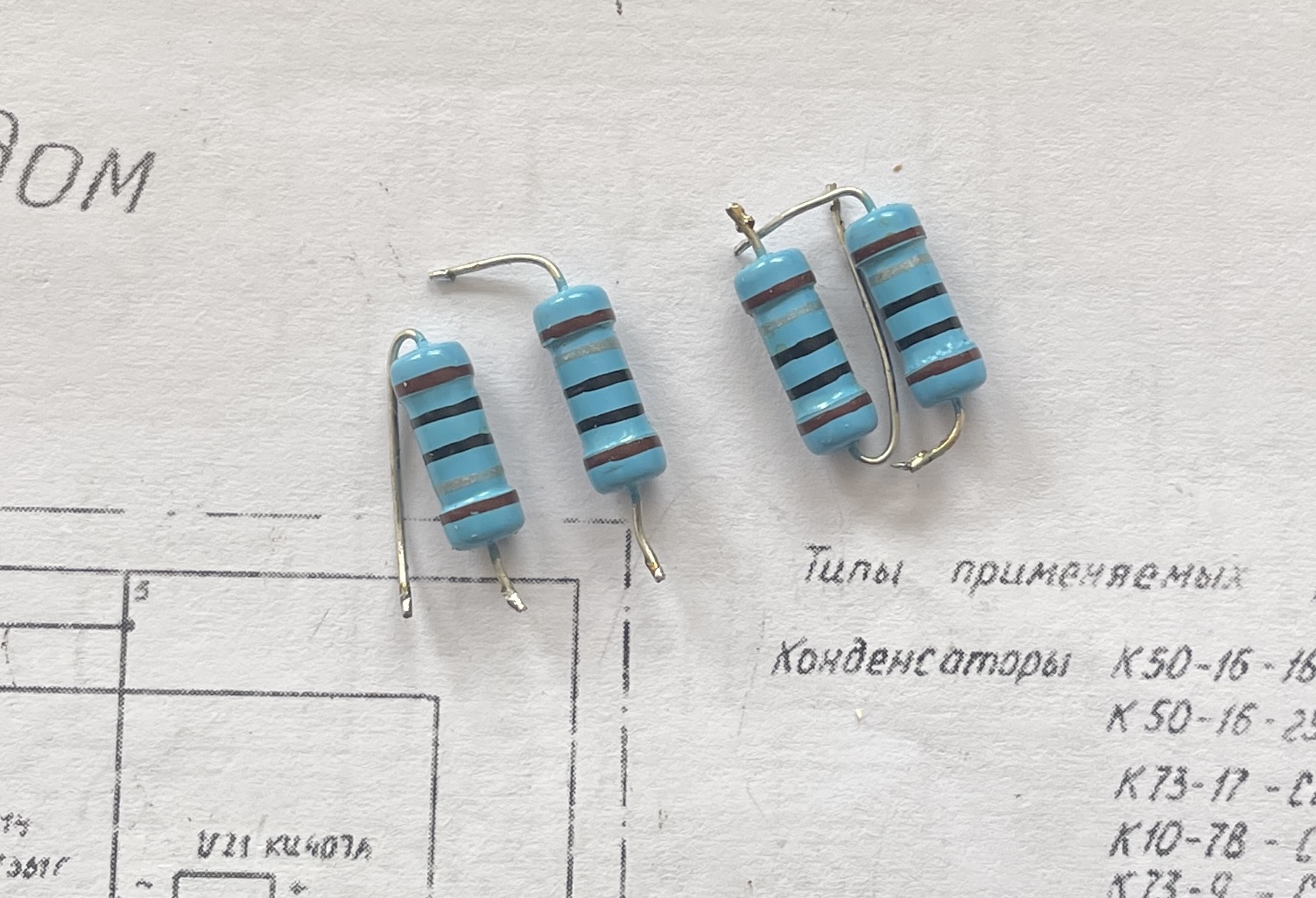

Координаты определяют номинал
Да я даже не про схему усилителя,а про именно номинал,отвлеченно.Вероятно куплены были в одном месте из одного мешка.Чел,не имея приборов,поверил продавану на слово и вткнул их в схему.По факту два левых по 1,4 Ом,а вот два правых по 140 кОм.В схеме они по два в параллель R86 и R87
Вот один канал как выглядит
Сделал картинку при дневном свете.Все-таки обе черные полоски.По калькулятору выходит кака-то хрень:либо 10 ГОм либо 180 Ом.А продали их все похоже за 1 Ом.Короче,надо с прибором такие штуки покупать

ГОм это вряд ли. Туда нужно 2-ваттные 0.47 Ом.

А зачем такое высокое напряжение на пред?Если верить схеме,то +56V,по факту у меня +64V.Мощник питается двуполярным 26V.
Эти резисторы номиналом 1 Ом.
Я и предположил,что они покупались по такому номиналу.Возможно в двух произошел внутренний крэш,хотя по внешнему виду никаких подозрительностей.
Для пущей линейности и лучшей раскачки оконечника.
Зато пред - чистый класс А в однотакте:)
Хотя при соединении половинок может и возбудиться (при неадекватной коррекции).
Два по 26 в это уже 52 в, так что 64 в не так и много:)

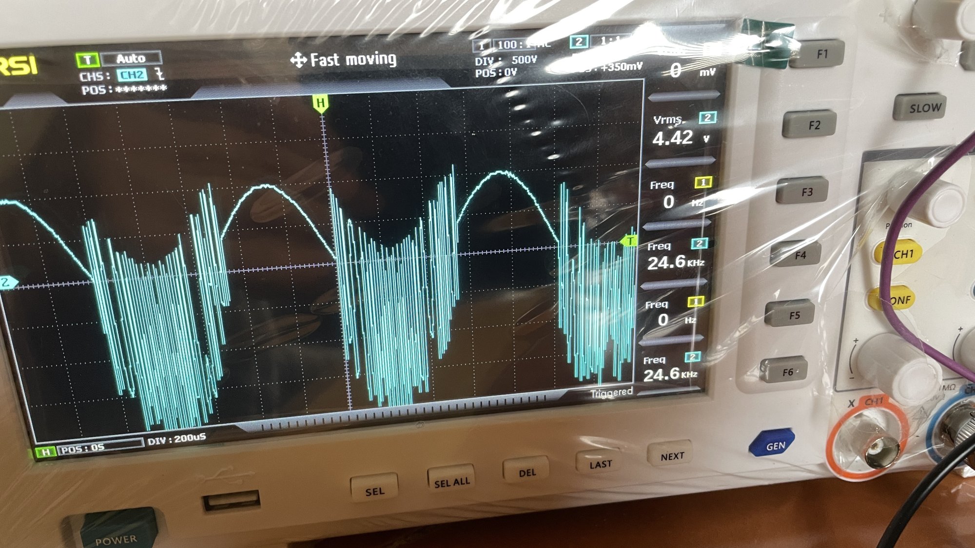

Пред прогонял отдельно без мощника-синус хороший по всему диапазону.А вот мощник возбудит и без преда.Отключил питание от преда и сигнал подавал на эмиттер монстра Т8(П307Б).Кстати он имеет другую ориентацию_hm_,отличную от классической,у него толстый-К,средний-Б,крайний тонкий-Э.
    416.9 KB · Просмотры: 95
    1.2 MB · Просмотры: 123
А хорошо ли так делать разрывая ОООС?
Там на выходе повторитель (тройка) - но можно разорвать сигнальную цепь и подать непосредственно на межкаскадные конденсаторы.
Ток выставлял не выпаивая резистор R86(R87) по падению напряжения на нем.Без сигнала,без нагрузки.Получил примерно 25мА.При вдвое большем картина такая же.Транзисторы холодные.Нагрузку 8 Ом поставил.В родных колонках два 4ГД-35 последовательно.
При подаче сигнала даже очень небольшой амплитуды ток возрастает в 10-12раз и транзисторы быстро нагреваются.
ps надо флажок С60 противовозбудный(?) выпаять проверить заменить,а вот в нижнем плече такого нету
Поставить нормальный конденсатор (плёнку) и вверху, и внизу. Поставить 0,1 мкф на +и- на питание (ближе к выводам выходных транзисторов). Электролиты 100,0х 35 в. Возможно, один из электролитов БП "высох".
