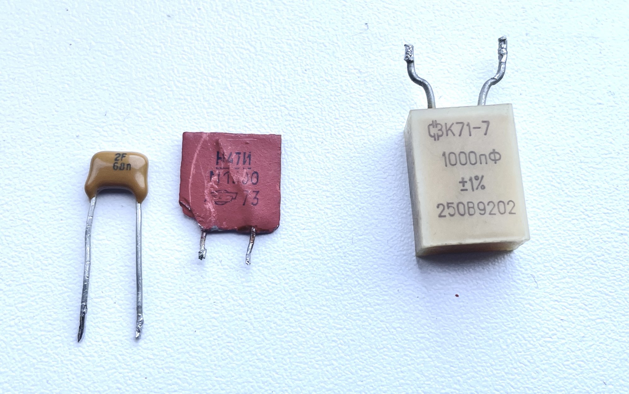

Вот на картинке он желтый слева.А мог ли он быть в 73-75-ом годе?
    393.3 KB · Просмотры: 99
Это импорт однозначно, наверняка неродной, керамика. К71-7 прецизионный полипропилен, пленка. А флажок посередине - какаха. Если нет под рукой пленки, можете пока этой керамикой попробовать зашунтировать R74.

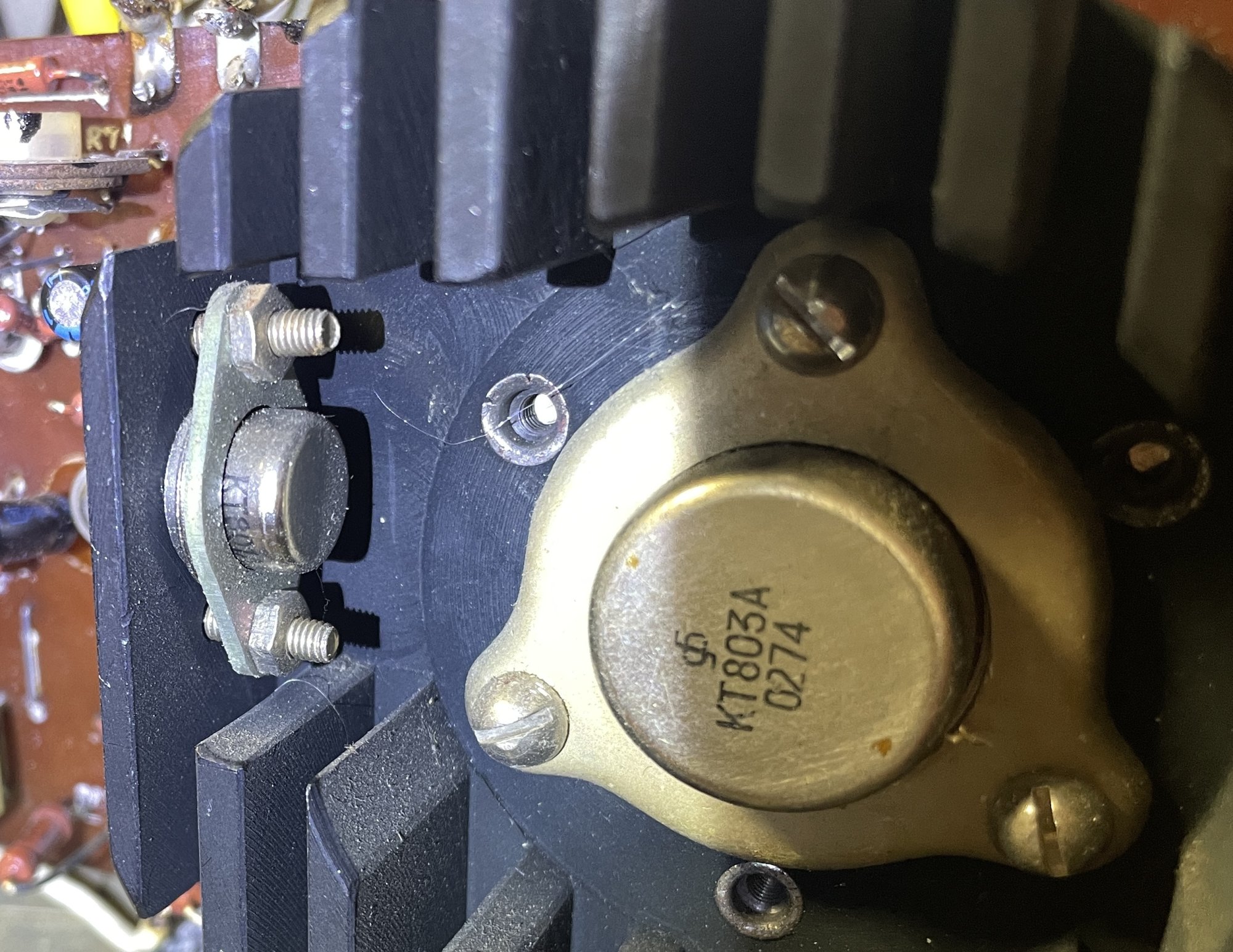

Во втором канале вообще почти все детали родные(и выходники КТ803А тех годов,как в схеме) кроме электролитов.И вот С40 такой же в точь желтый,что и смущает.Пленка и керамика у меня отечественной ещё есть кое-какие запасы.

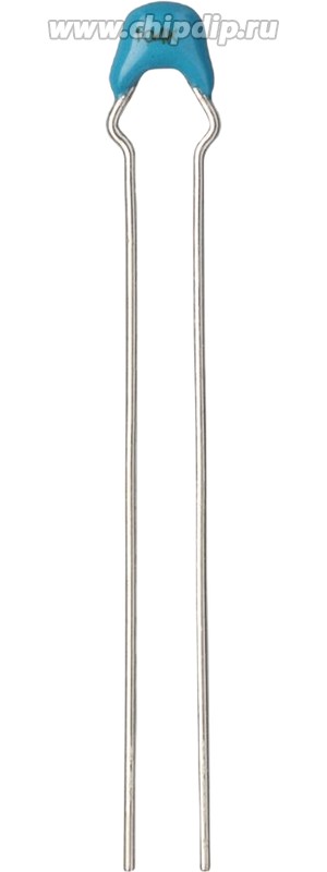

В вашем ЧиД в наличии японские 470 пф, возьмите 4 шт -

Там различие прослеживается пока только в выходных транзисторах.В том канале,который я запустил,уже стоит замена-обое 2Т808А.Если б хоть один дохлый был,я бы на схемные КТ803А поменял,но вот живые оба оказались.Рука не поднялась их менять _net_1.Теперь надо смотреть на другую пару.
2Т808 хорошие, по мне они лучше 803-х.

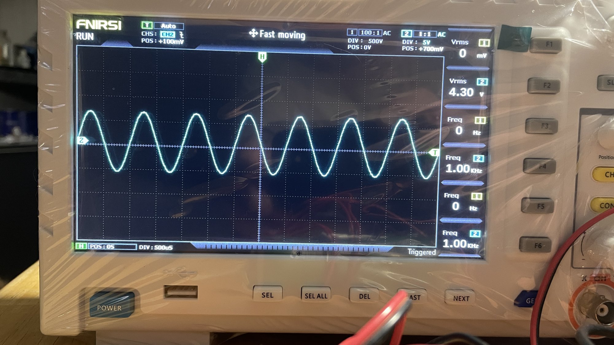

В другом канале провел аналогичные замены конденсаторов и добавил отсутствующий.Транзисторы проверил без выпаивания.Конкретно дохлых нет.Запустился без проблем,синус красивый,но...только до ~6V на выходе(на примерно 8 Ом нагрузки).Дальше идет ограничение и сверху,и снизу.И начинает сильно греться R83.По-ходу Т11 пакостит?

По переменному току - потом. Но если руки зудят, измерьте (подав синус на вход, понятно) переменое напряжение на эмиттере Т8. Дело в том, что выходная "тройка" - это 6 транзисторов правее С41 только усиливает сигнал по току, но не по напряжению, они его даже чуть ослабляют. Поэтому амплитуда напряжения на ЭТ8 должна быть десятки вольт до ограничения.
Если честно, мне не нравится схемотехника, но что есть то есть.
Если же на ЭТ8 переменное 6 В, значит проблемы в предусилителе.
Для начала - много? Что непонятно?
Алексей, я тоже склоняюсь к мысли, что проблема в предварительном. Без сигнала на входе проверьте напряжение на эмиттере Т8 относительно земли по постоянке (на R66), там должно быть пол-питания преда. Регулируется подстроечником R55. Если пределов регулировки не хватает, и напряжение все еще больше Vпреда/2, (у T1, T2 большая бета), увеличиваем номинал R53. Я бы заменил Т8 на какой-нибудь BD139 в TO-126 или аналогичный, для проверки, а то П307 хилый для используемого режима, там больше пол-ватта высаживается.
А чтобы исключить выходной каскад из подозрений, можно отпаять С40, С41 от преда и подать через С41 на оконечник сигнал с генератора, вольт 20 амплитудного, и убедиться, что на выходе под нагрузкой нормальный синус. Если генератор такой размах не выдаст, можно использовать исправный канал для усиления сигнала генератора. Удачи вам.

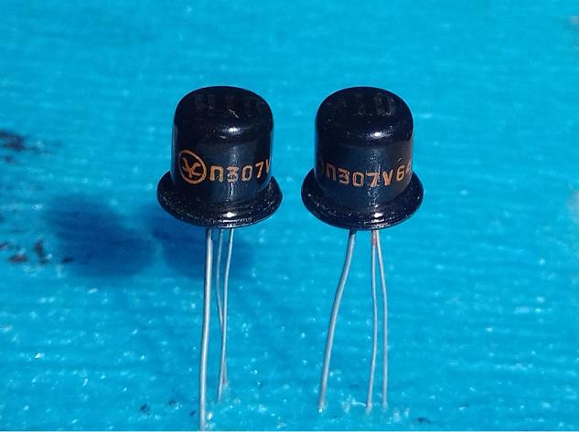

Там на этой хреновине чёрной в высоком корпусе и вправду написано П307? Больше похоже на КТ601.
У меня в таком корпусе только ГТ402/404 были, но они были серебристые. Я бы туда все же копеечные BD139 с кусочком алюминиевого уголка или пластиной (или из меди) в качестве радиатора поставил.
Этот экземпляр усилителя вообще больше похож на опытный.На большинстве транзисторов маркировка отсутствует вовсе.На КТ301,КТ208 и собственно на этом П307.
Это другой корпус,не такой.Я специально в начале темы обратил внимание на этого товарища.Я лично вижу такой всего второй раз.
Всё таки туда лучше что нибудь вроде БД139 впаять, ну или режимы сменить. Та схема которая есть(из модели)это какой то пипец. Кто её чертил? Дай ему линейкой по рукам.

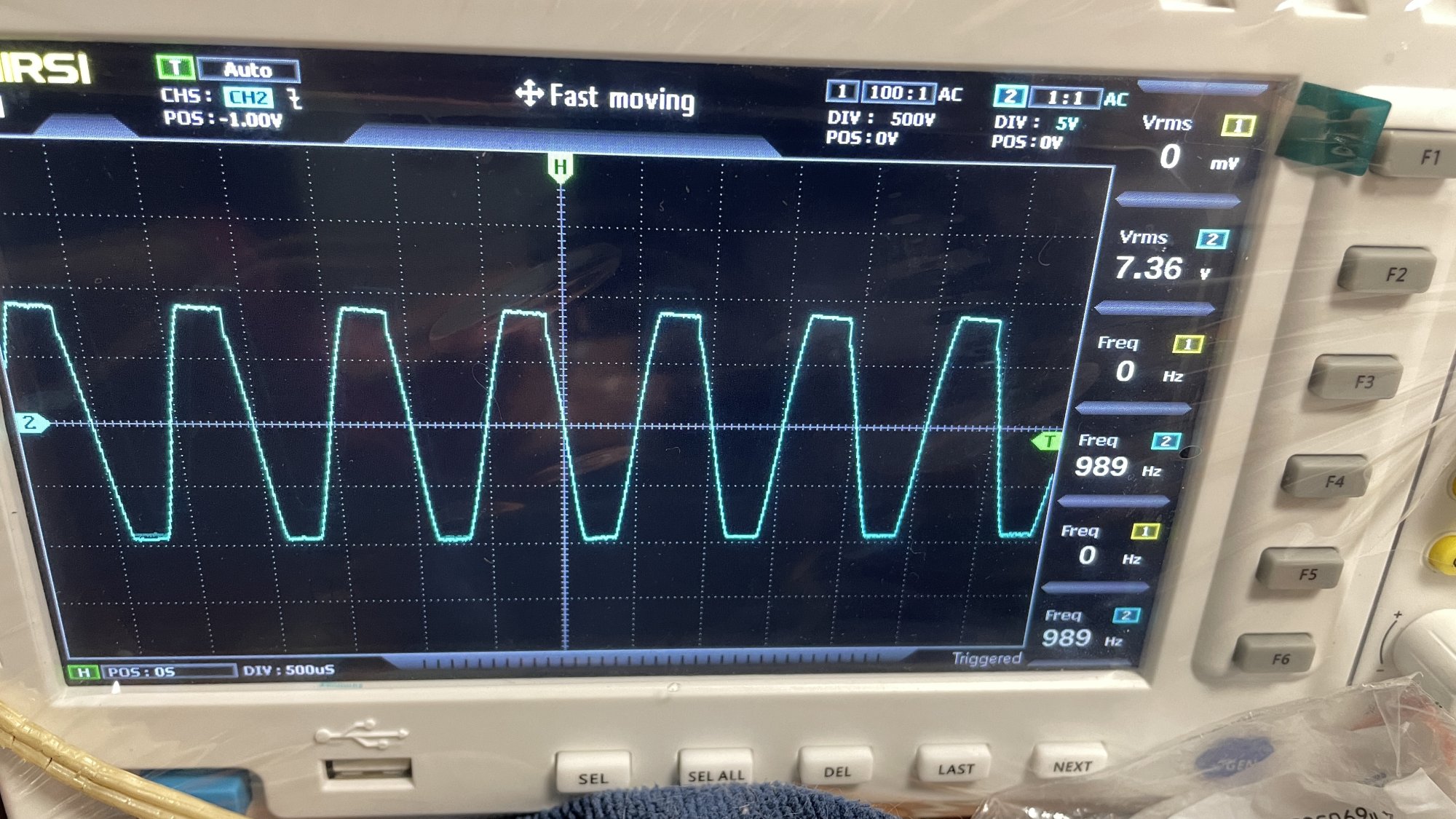

А R85 разве не греется?
Нет, он свой ток отдаёт. Ограничение красиво симметричное, смотрите пред. С41 не высох?
