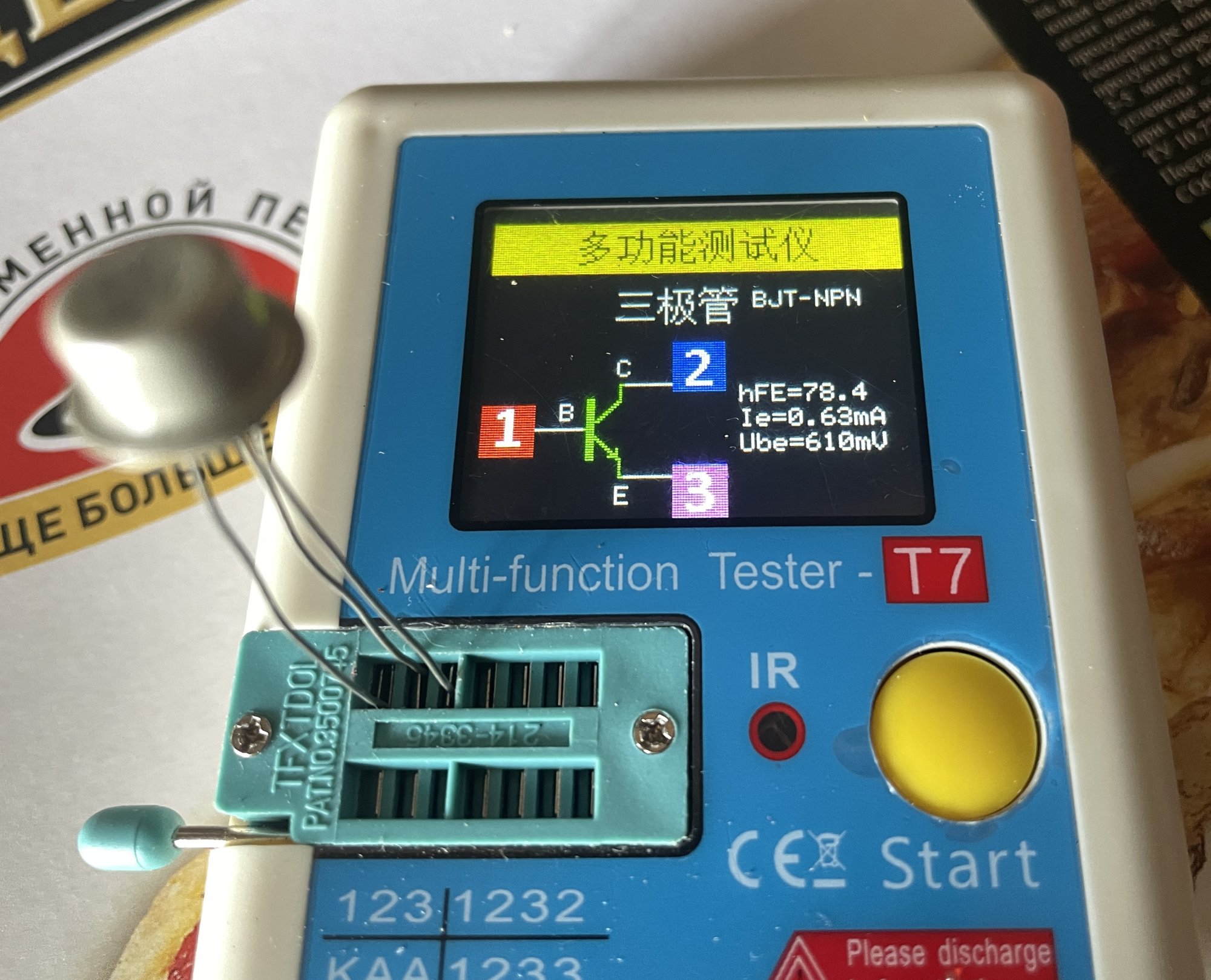

Урвал минутку и по многочисленным просьбам...коллег выпаял предполагаемого нарушителя

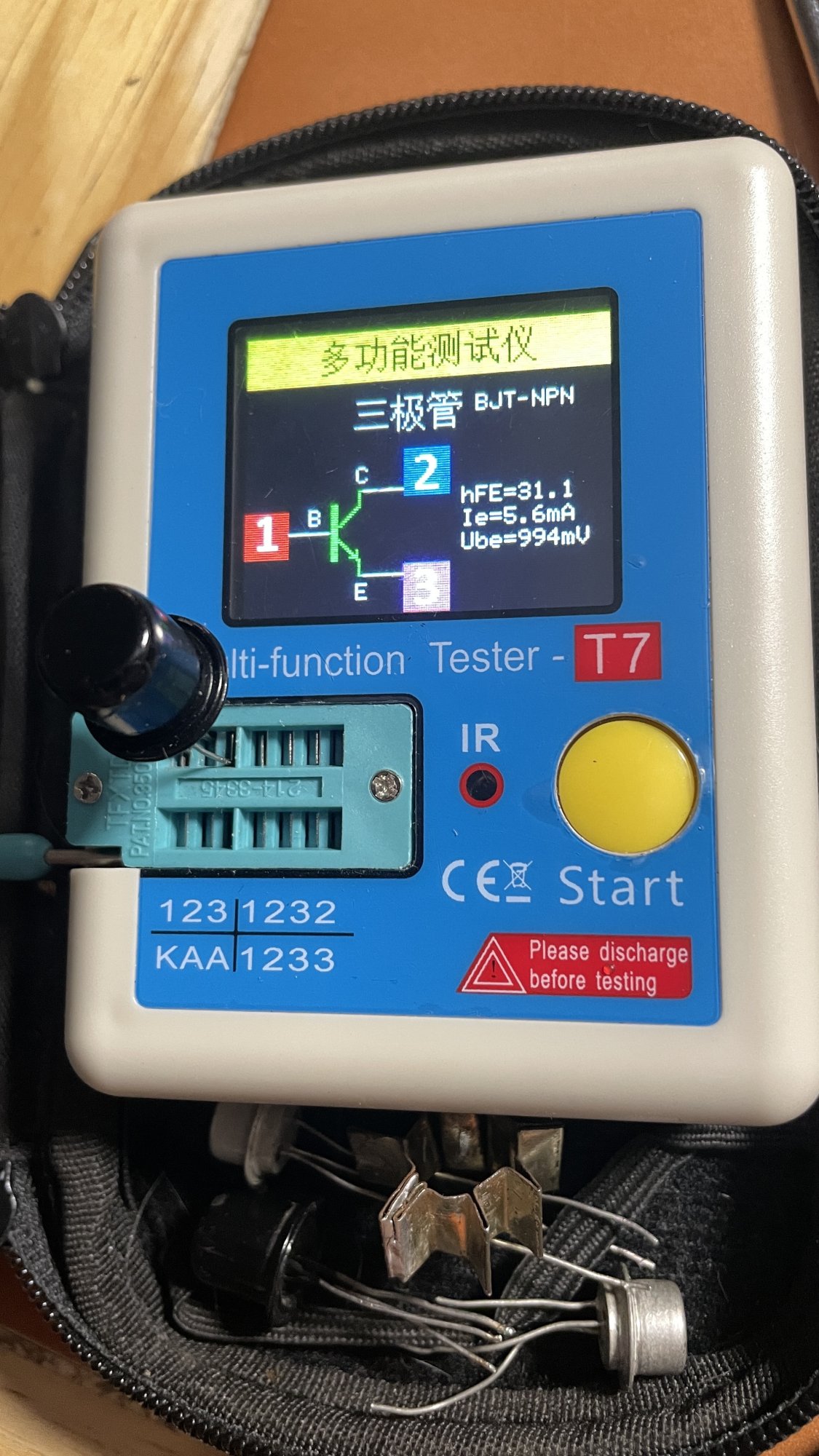

На корпусе нет обозначения и это может быть просто П307 или П307Г,а у них этот параметр небольшой от 20.
Напряжение б-э не удивляет
Для сравнения я взял стандартный П307В.Я пожалуй из рабочего канала выпаяю и поменяю их местами,вот наверно будет ясность

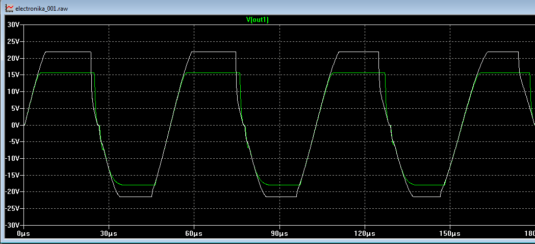

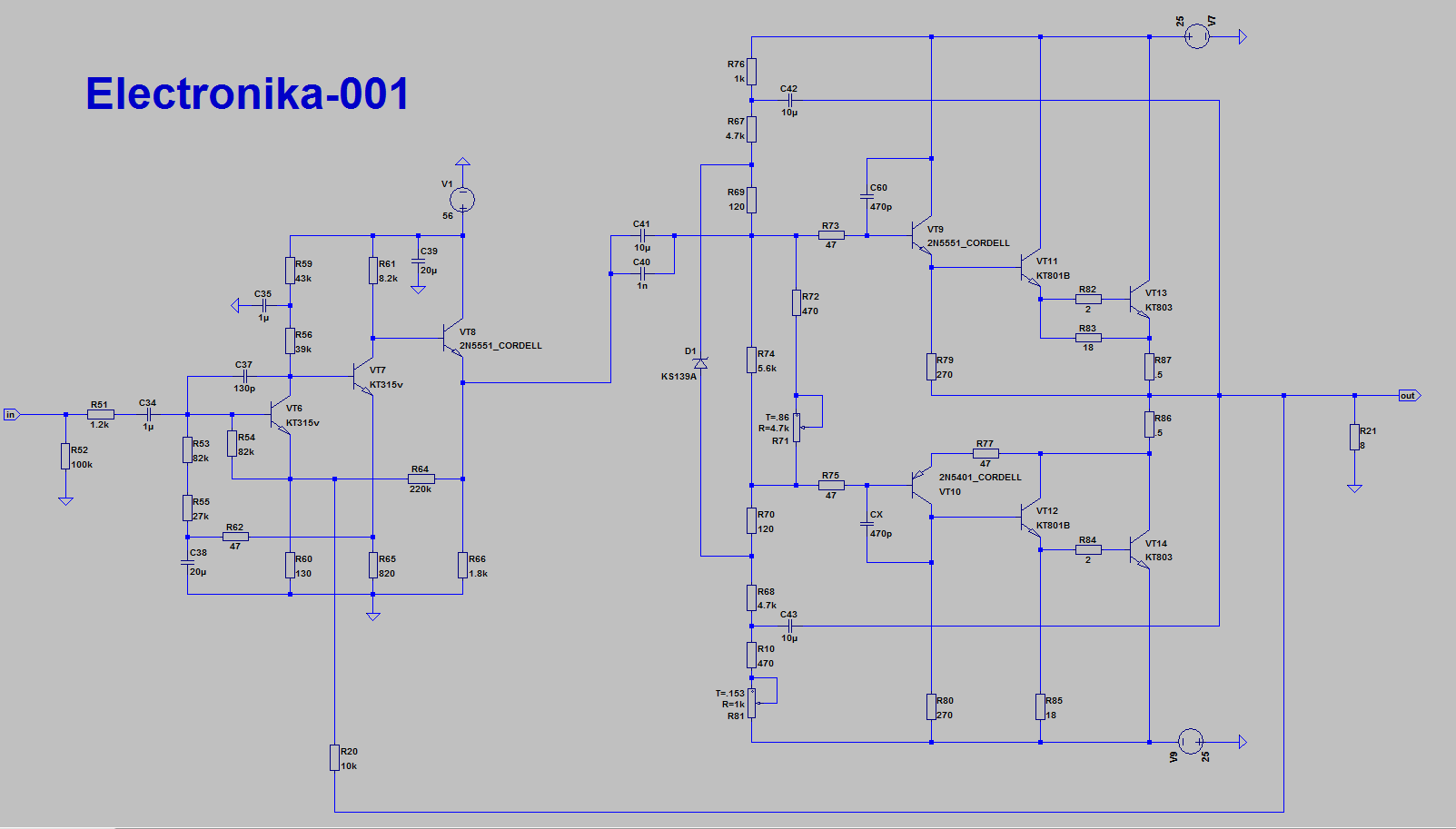

Схему пришлось перерисовать чтоб понять что это вообще тут такое нарисовано.
Модель тоже приложу
А чтобы выходной транзистор УН не помирал- можно увеличить резистор R66 до 3..3.9kOm - на качестве работы это не скажется ровным счётом никак.
Так что наслаждайтесь настоящим транзисторным звуком после того как закончите ремонтировать)
Да, моделирование подтвердило что именно при выходе из строя VT8 резко падает уровень ограничения усилителя. 100%

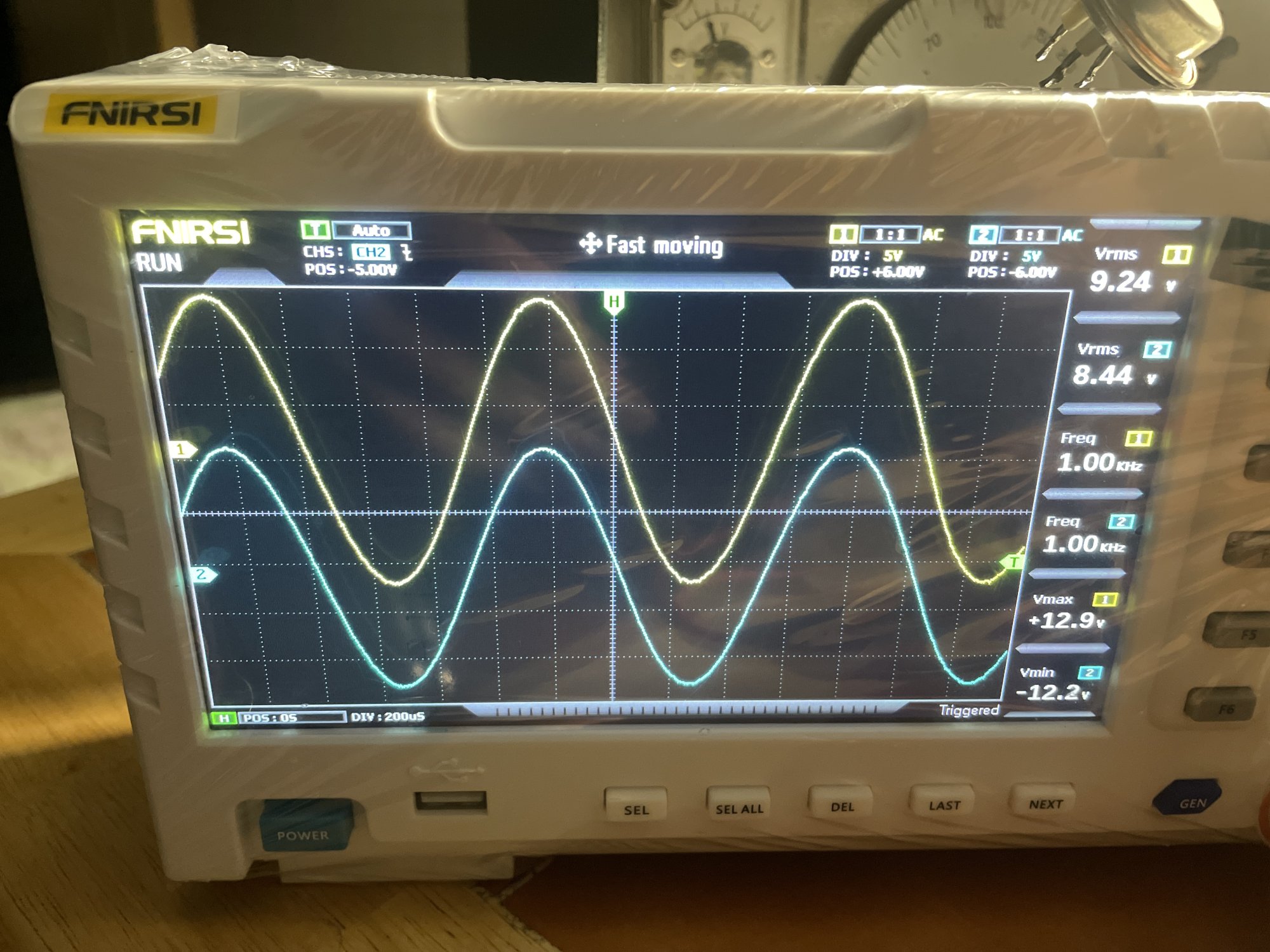

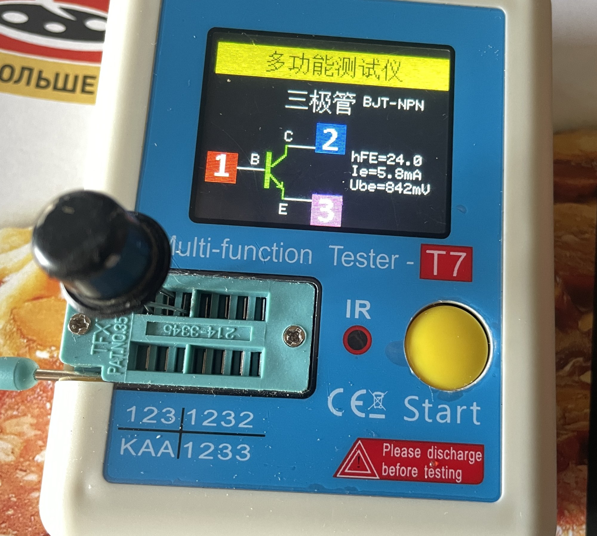

Насчет П307(монстра).Выпаял из рабочего канала такого же.Тестер показал примерно такие же характеристики.Поменял их местами,т.е. из рабочего в нерабочий из нерабочего в рабочий.Результат не изменился-отсечка после ~6V.А рабочий с типа дохлым П307 работает норм.Но оба преда работают синхронно-при подаче на вход~200мВ на ЭТ8(П307Б) ~13V у обоих без видимых искажений,Если отключить нагрузку,то на выходе оба канала при сигнале ~200мВ тоже примерно ~13 V. Помимо R83 греется Т9(2Т301Ж).
Может выходной КТ803А поплыл?

Алексей, вы имеете представление о работе транзистора? На вашем фото измерение hFE происходит Vbe=1 вольт! Возможно, вы просто не обратили на это внимание, или считаете, что это так и должно быть. Одно из двух - либо транзистор жареный, либо тестер показывает погоду на марсе. Надо менять оба транзистора, если тестер не врет. Проверить просто - возьмите новый/непаяный КТ814/815 или любой, с рабочим током 10~100 mA, и измерьте вашим тестером. Посмотрите, какой Vbe он вам покажет. А вероятность, что оба транзистора на плате некондиция, очень велика, так как по схеме у них режим работы за пределом ОБР. Поэтому вам советуют поставить туда подходящие по мощности. А если найти и поставить новые П307, это будет продолжение анекдота про мышей, которые плакали, но ели кактус. Ставьте копеечные КТ815/817 с "Г" на 80 вольт, для страховки прикрутите к ним медную/алюминиевую пластинку в качестве радиатора и не мучайте себя. Ну или доставайте новые П307 и увеличьте R66 раза в два, для уменьшения тока через них.

Насчет П307(монстра).Выпаял из рабочего канала такого же.Тестер показал примерно такие же характеристики.Поменял их местами,т.е. из рабочего в нерабочий из нерабочего в рабочий.Результат не изменился...Может выходной КТ803А поплыл?

Усиление по току 20. Что это значит для каскада повторитель? То что на выходе напряжение будет 0,95 от входного. А если усиление 100, то 0,99 входного (я сознательно упрощаю, так вам понятнее).
Ну и? Это сильно критично? 5% делают погоду? Это я еще не пишу, что усиление зависит от тока, а в приборчике и схеме они разные, и температуры разные.
Хуже другое, о чем я писал - П307 работает в нештатном режиме, он не на месте. Надо или менять транзистор, или режим работы, как минимум.
О его работоспособности НАДО судить по измерениям режимов. Вы не хотите. Или включить голову. Как думаете - был бы после него синус, если бы он был горелым?
Приборчиками тоже надо пользоваться с умом. КТО-НИБУДЬ обратил внимание что одни измерения при токе 1 мА, другие 5 мА? Нельзя их сравнивать. Я даже не желаю знать - он сам так выбирает или вы.

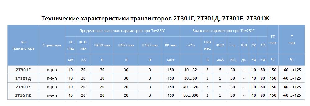

Каждую неделю по новому сюрпризу (а надо сразу всё писать). Теперь 2Т301Ж. Кстати, их в бытовуху вообще не ставили, только КТ301Ж.

Вообще если отцепить выход усилителя напряжения от выходного каскада, то нужно ещё поставить параллельно R64 резистор килоом в 15. И тогда подавать сигнал на вход и смотреть, кто же у нас ограничивает. Иначе усиление слишком велико и результат будет странный.
А по другому можно долго гадать кто же у нас ограничивает в конце концов. И КСВ вон прав- КТ301 тоже не в режиме работают, при больших размахах они по напряжению перегружены раза в полтора.
И ЕЩЁ РАЗ ГОВОРЮ- проверьте конденсаторы "вольтдобавки" в ВК, то что их якобы "меняли" нихрена не значит. Их могли впаять задом наперёд, они могут быть бракованным говном.
Всего лишь и надо - понизить напряжение питания вдвое, и ОБР всех транзисторов придут в норму. _hm_
Напряжение УН - 56 вольт белым, 40 вольт- зелёным.
Брать если по схеме то более менее VT7 можно заменить на КТ3102А, хотя ему напряжение всё равно в клипе будет превышаться но не в два раза , а VT8 заменить на 2N5551. И ток снизить всё таки ему. Или оба вкорячить 2N5551 и вообще не мучиться. Ежели кто скажет что "аутентичность" потеряется, то в данном случае схема- не поменяется, только транзисторы гореть перестанут.

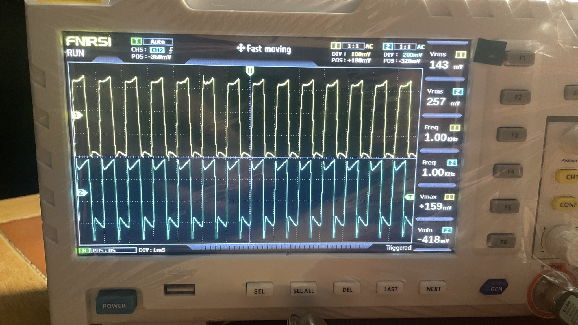

Дохлый,как я и предполагал оказался Т13(КТ803А).И давно бы я до него добрался,но там полная дичь-он впаян в плату,как какой-нить П701 или П605.И прозвонить его толком никак.Но сегодня гиря до полу дошла.Выпаял его.Не звонится ни один(!) переход.И за него по-ходу отдувался товарищ Т11(КТ801А).До мощности 4-5Вт силенок хватало.Синяя-это на ЭТ8,желтая-на выходе(8 Ом).Максимально при 250мВ на входе примерно~14V.Как и второй канал

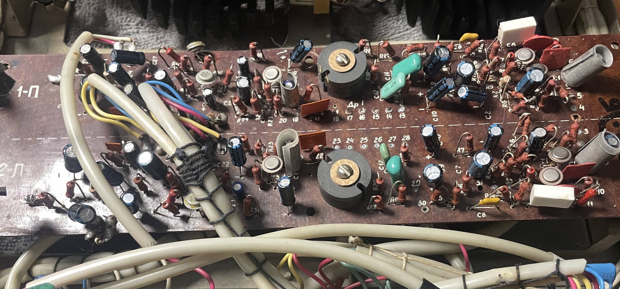

С мощником закончили,перехожу к преду с тембрами.Выглядит это дело так

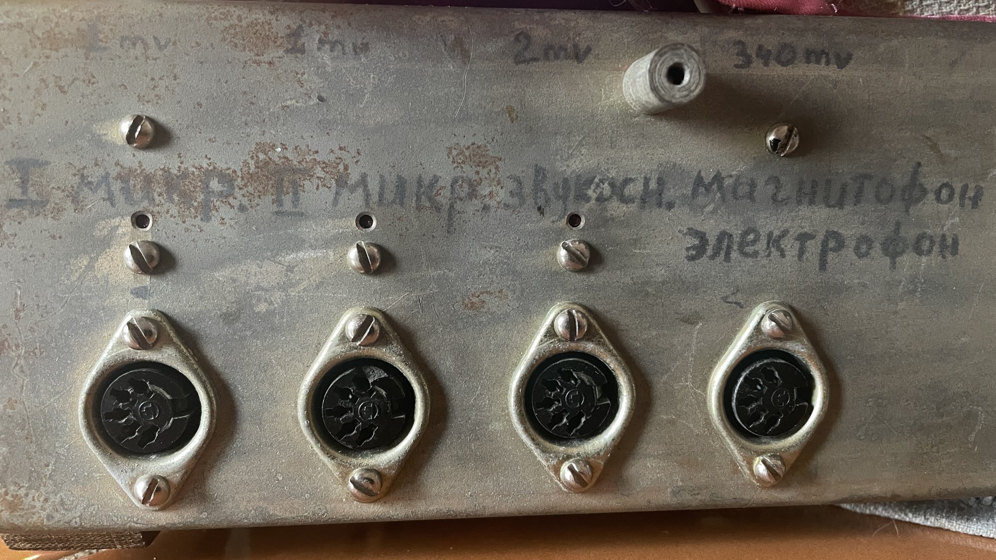

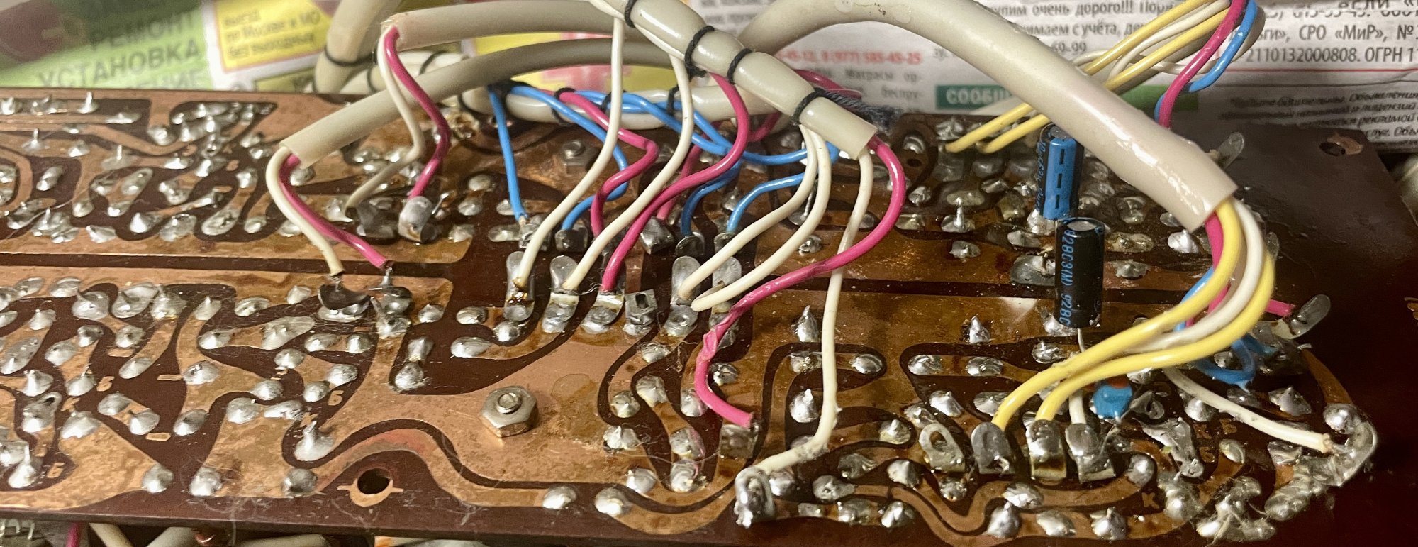

Схемы нет.Задней стенки нет(надо будет сделать подобие),на шасси над входами имеются надписи.Судя по затертым микрофонным гнездам усилитель использовался либо в ВИА на вокале,либо для проведения каких либо мероприятий типа торжественных собраний,посвященных чему-либо.
На подачу сигнала в магнитофонный вход откликнулся живо и весело,а вот с соседними надо повозиться,на 2мВ не отреагировал,на подачу большего меня красиво послал.Там видна уже замена пары транзисторов в каждом канале и думается это и есть микрофонный усилитель,а и также корректор для магнитного звукоснимателя.Хотя на ум не приходит ни один отечественный в 1974-м годе

квази- всё цепляется за всё, ну хоть схема теперь усилителя мощности есть, кстати , хорошо было бы её внести в первый пост темы чтоб не искать. ту что я чертил.
