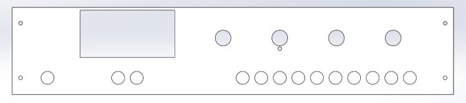

Добрый вечер! Усилок работает, но! при большой громкости отключается питание! Две панельки нарисовал , как надписи сделать на них?

Мне не понятно,на чём мы остановились,последние результаты - соседи довольны,посуда прыгает,значит мощность высокая,индикаторы занижают показания(еле двигаются)результаты неизвестны?На Вашем усилителе установлены индикаторы М733/1с током полного отклонения 250мкА,впоследствии их заменили на М47621/2 с током полного отклонения 220-270мкА(фото привожу).Настройка усилителя заключается в подаче сигнала линейного выхода 250мВ,1000Гц на любой вход соответствующей чуствительности(магн,унив 1,унив 2)регуляторы тембра и баланса посередине,громкость убавлена полностью,на выход усилителя подключается нагрузочный эквивалент сопротивлением 4 Ом,мощностью не менее 50Вт(фото привожу),регулятором громкости устанавливаем напряжение усиленного сигнала на нагрузке 14,1В,стрелки индикатора мощности должны показывать 0дб в красном цвете,что соответствует мощности 50Вт,точность корректируется подстроечным резистором платы индикаторов.Мне не понятно сообщение "отключается питание" - это как?Усилитель имеет две системы защиты:электронную и электромеханическую(с помощью реле задержки РЭС6).Реле задержки РЭС6 отключает нагрузку(акустику) при повышении напряжения сигнала выше 16В на выходе.Здесь хочется отметить:вызывание срабатывания защиты,это признак "дурного тона" в обращении с усилителем.При эксплуатации мощного усилителя полезно закрепить в себе привычку: при каждом включении(выключении)усилителя проверять положение ручки громкости 1-2 деления,после включения добавлять громкость до нужного и убавлять при выключении до начального уровня.На фото которые я приводил,они в высоком разрешении можно увидеть положение риски регулятора громкости:в комнате 3х6м это 1-2-3 деления не больше,на дискотечной стойке 3-4 деления не больше,при этом регулятор НЧ убавляется до 4го деления при этом достигается мощность 80Вт(и это дискотечный режим).Ни когда я не допускал срабатывания защиты, и тем более выхода из строя транзисторов выхода,и это при обслуживании зала на 450 мест.Что касается Вашего пожелания узнать методики нанесения шрифтов на лицевые панели корпуса.Это тема целого поста будет выложена позже - оставайтесь с нами!

Привет! Соседи не жалуются, посуда не прыгает, ибо АС не подключены! 1. При минимальной громкости - уровень звука для комфортного прослушивания! 2. Повышаю громкость( Ас отключены), стрелки индикатора входят в красную зону- срабатывает защита. на 1-2 сек! 3. Старая привычка- громкость в ноль и кнопкой(если она есть) отключаю колонки!))
Я понял индикаторы по уровням у Вас отлажены.Не понятно зачем Вы отключаете колонки(нагрузку) и регулятором громкости доводите индикаторы до красной зоны,тут всё правильно,без нагрузки усилитель запросто выдаёт запредельное напряжение и срабатывает реле?Кнопками отключения колонок отключают акустику в случае пользования наушниками.А так зачем это?Громкость не обязательно в ноль,достаточно убрать в пределах 1/3-1/4хода движка потенциометра.В остальном у Вас всё правильно-можно пользоваться и радоваться.Тут в инете откопал паспорт на усилитель Эл Б1-01 он в формате ВинДежавю сюда не вставляется,попытаюсь переслать в личку Вам.

панельки я нарисовал под планируемые индикаторы!))

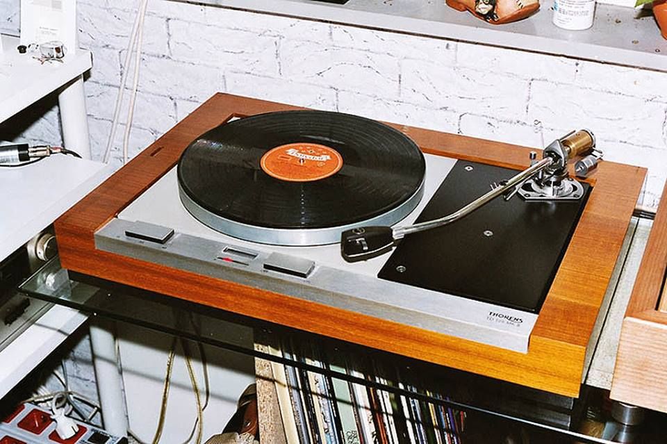

На фото вертушка Торенс TD125 с тонармом SME 3012 , шеллом Ortofon . Тонарм анголийский, резьбы и торцовые ключи-щестигранники для регулировки грузов в размере империал, обычные или проваливаются или не лезут. Тонарм повышенной массы, ставить многие вежливые бошки на него не получится, резонанс уедет в единицы Герц, а под родной Ортофон SPU Gold Pro в венгерском студийном комплекте BEAG этот тонарм будет в самый раз. Но там другая засада, прижим у Ортофона 4 грамма, под его дубовую подвижку и вашим пластинкам настанет быстрый пипец. Как компромисс- современные новоделы типа Ортофон Танго, Аудиотехника AT VM520-530-540 . И то, нужно будет измерить резонанс.
Недавняя возня с тонармом от Б1-01 9 -дюймовым показала. что в заветные 10Герц попадает только Денон 103, Аудиотехника АТ120 . Ортофон Танго слишком жесткий, с ним резонанс оказался аж 15 герц, требовалось утяжелить шелл.
