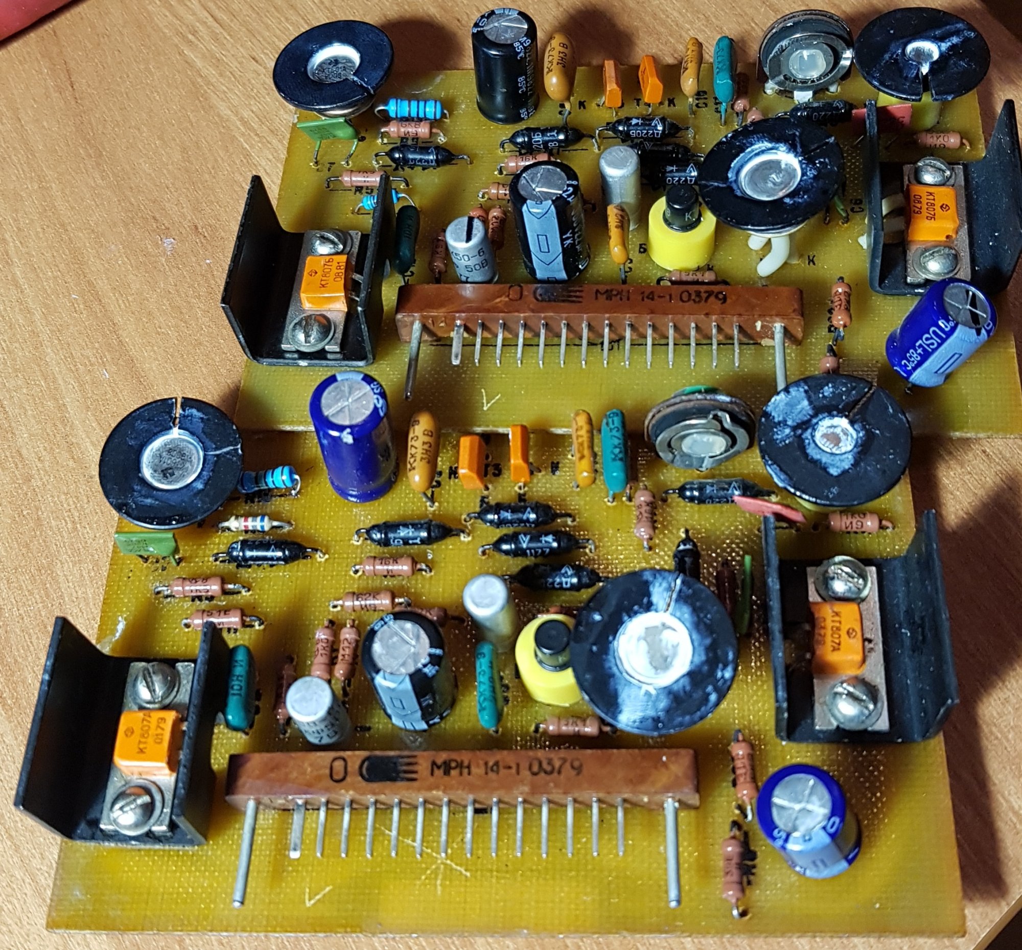

увидел на фото кп с радиаторами? в магазине других нет!

Вместо КТ342Б стоят КТ3102Д, полевики КП 302БМ
прозваниваю сток-исток не пищит,

Это не проверка. Простейшая, но информтивная проверка:
У выпаянного транзистора соединить Затвор-Исток,подключить минус питания, к Стоку подключить ограничительный резистор (не обязательно) 100...200 Ом.
Подать на Сток через этот резистор питание +9...12 В, измерить протекающий ток. Это и будет начальный ток стока, важный параметр для подбора транзисторов.
При этом ток должен быть стабильным и почти не зависеть от напряжения источника питания.

вернусь с работы вечером 315 проверю. второй канал как бы работает, на громкость реагирует, но шум и громкость тихая, а музыка сквозь шум слышна! А может припаять проводочки в точки, где указано напряжение, и померить постоянку?:unsure:

Думаю припаивать проводочки не нужно.Сначала тщательная прозвонка.Но если хочется замерить напряжения в контрольных точках,рациональней осуществить это след.образом.Отключить усилители мощности вынув предохранители на 2А(2шт) или вынуть заглушку из гнезда "ревербератор".Рабочую плату предварительного усилителя снять,оставить "больную"установив её в гнездо,поближе к задней стенке,так Вам легче будет подобраться к контрольным точкам без подпайки проводочков.
Убитые полевики с PN переходом в схеме , не тронутой мастером -керосинщиком - трудно такое представить. Они такие же транзисторы, даже проще, чем биполяры. И звонятся на раз-два. И сразу ясно, убитый или нет.
Тестером звякнуть режим в схеме и написать сюда. Хоть какой-то толк будет, чем поэмы писать о цвете шкурок и надписях на деталях.

Признаки плохих межкаскадных конденсаторов.
Измерить режимы транзисторов по постоянному току без сигнала, надо в любом случае. При значительных отличиях от штатных. обратить особое внимание. КТ315 иногда грешили внутренними обрывами.
Конденсаторы для начала можно проверить не выпаивая - подпаять временно паралельно примерно той же ёмкости
С1, С3, С8, С10, С11, С18.

Проверить транзисторы можно двумями способами: прозвонкой тестером в режиме прозвонки полупроводника (диодик символом на тестере омметра) .Биполярные транзисторы звонятся со стороны базы в сторону эмиттера и коллектора , как диод, 600 милливольт падение на переходе, плюс-минус 50 мв. Полевик типа КП302 КП303 звонится со стороны затвора в сторону истока и стока как обычный диод. Канал (сток и исток ) полевика звонится тудым-сюдым как резистор, без разницы. в какую сторону звонить. Ом 300-500 примерно.
Включили питание, нашли землю или минус питания. Стали тестером в режиме вольметра. И пошли по ногам транзисторам . База- пиши, база такого-то , столько-то вольт. Эмиттер- должно быть меньше чем в базе на 0,56- 0,6 вольта. Вообще, база- эмиттер нормального транзистора стопудово должен показывать 0,6 вольта. Если там 0,1 или 8 вольт- транзистору капец.

Измерение режимов транзисторов по постоянному току без сигнала, покажет исправность транзисторов или определит сомнительные и тогда точный диагноз даст выпаивание.
Шунтирование конденсаторов в цепи прохождения сигнала даст ответ на вопрос об исправности штатных конденсаторов.
Раз кто-то копался, увы, дело хуже - надо очень внимательно просмотреть весь монтаж. Один дурак придумает столько вопросов, что не ответят сто мудрецов, один мудрила с паяльником может столько напортачить, что...
315-ые норма, Т5- отломан сток:mad:
Доброго всем времени суток! УРА, УРА, УРРААААА! Припаял ножку у транзистора, о чудо, второй канал запел!!!Во истину-электроника- наука о контактах!)))Ведь пока сам транзистор не покачал, облом не видно было, а прозванивал- всё было пучком! Вопрос- регулятор громкости новый искать? Как то он не стабильно регулирует!
