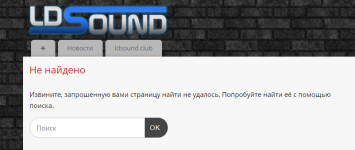

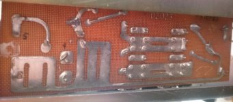

3.http://ldsound.ru/elektronika-b1-01-o-proizvoditelyax-2-revizii-i-dorabotke/ - похоже, темы нет. Раз плата была косячная, я прикупил транзисторы на всякий случай. Если я пальчиком трогаю т5 и качаю плату, то питание отключается на секунду, индикация гаснет, реле щелкает, потом всё включается.

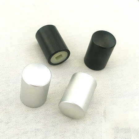

Вот кнопочек откопал диаметр 12мм,длина 18мм
Screenshot_2020-11-28 1005 34руб Алюминиевая крышка кнопки питания, диаметр 12 мм высота 18 мм...png

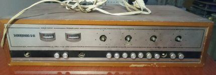

переделал панель под круглые индикаторы!))
    24.9 KB · Просмотры: 215

В плате коммутации АС не 4, а 2 кондёра!
Для какой цели?
Для какой цели?
А чъОрт его знает: предположительно роль стопорящая от отвинчивания гаек переменников-проволока пружинистая уложена в резьбу вплотную к гайкам.

Я заметил у Вас обломан кончик штока П2К.Выпаивать его не надо он входит в переключающую группу с зависимой фиксацией состоящую из 6ти П2К в группе.Такой Вы не найдёте.Придётся наращивать кусочком металической трубочки способной надеться на остаток стержня размером 3х3мм и зафиксированой суперклеем "Момент".Немного погодя изложу подробности с фото.
Выкладываю суть "реанимации" штока зависимого П2К.Вам потребуется металлостекляный предохранитель(сгоревший конечно) с синими надписями на стекляной трубке,это обычно 160,250мА и более.Стеклянную трубочку акуратно скусываем узконосами,над листом бумаги(чтобы не сорить склянками).Вам нужны металические колпачки от этого предохранителя остатки стекла выковыриваем пинцетом-шилом из колпачка,колпачёк свободно надевается на квадрат штока,по месту подгоняется длина протезного штока подклейкой прокладок на торец колпачка фиксируется суперклеем.
