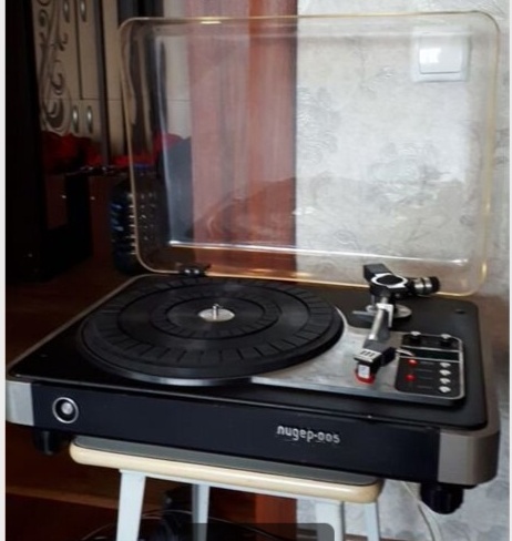

В своё время - годе эдак в 1979-80, мог преспокойно прикупить Лидер005 с панелью ЭПУ О-ЭПУ-85С
Кабы знал, что их тут рядом делали и доступ, лично мне - был свободный, и даже со скидками. На новое, прямо с завода.
И сделали то их, судя по всему, тыщЬ несколько, всего то, короче - эсклюзив и редкость...
Ну вот кто надоумил добыть.... В тадышные времена.

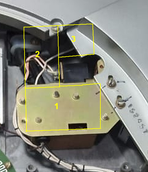

фото всё как было после вскрытия,
Можешь (если захочешь ;)) снять экран с реле, и померять сколько внутри есть места? По всем трём осям. Это площадь с обозначением 1. Насколько мне известно, там должно быть 30x40мм. Но это неточно :) И высота, судя по даташиту реле - около 15мм
Насколько есть места для площадок 2 и 3. Чтобы никуда не упиралось и ничему не мешало.
И насколько широко можно доработать напильником экран, т.е. спилить примерно 2мм, в месте соединения 1 и 2?
Кстати, вопрос не только к Drakonian. :) Может у кого-то ещё есть возможность сделать такую оценку?
Выкинуть нахрен и экран и релюхи, подключить провода на выход прямо на колодку тонарма.
И продолжать получать не только большой уровень шумов, но и импульсы при касании иглы диска? Мне не очень нравится такая идея.

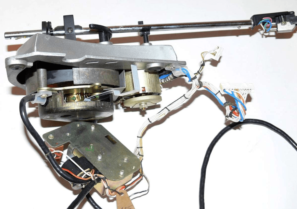

В этом и гениальность этой конструкции. Механически портиться практически нечему, кроме высыхания демпферной смазки.
тонарм крутится электромагнитом , эдаким подобием двигателя головок винчестера
Вообще-то это называется линейным двигателем. ;) Линейники отличаются от остальных типов большой точностью при существенно меньших затратах. Почему они и используются в винчестерах. Никого же не удивляет лёгкость привода головок в винчах.

привод прямой , тонарм крутится электромагнитом , эдаким подобием двигателя головок винчестера, подьем -соленоидом ...механики - ноль . зато электроники причем криво работающей - и ремнтонепригодной , мама не горюй . навертели килограмм микросхем , электронное демпфирование по горизонтали , антискейтинг аж сделали , вместо гирьки на ниточке , а возврат тонарма с автоотключением , ума сделать не хватило
Почерк Казанского авиазавода не пропьешь. Электроника Б1-01 там же делалась. Соленоид подъема тонарма от Бэхи узнается издалека.
