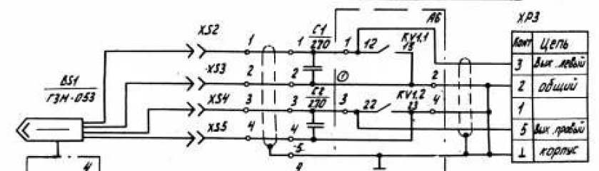

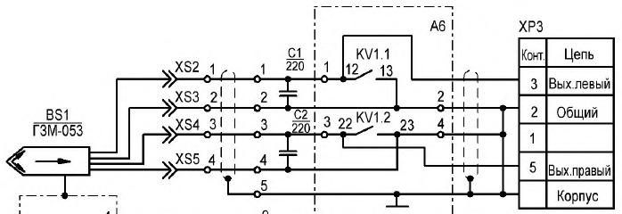

по мануалам на одной версии неправильная распайка проводов с головы ,а на втором правильная.
Вот скорее всего кто по первой версии собрал у того и фон)
Единственное отличие, которое вижу - конденсаторы. У первой версии 270pF, у второй 220pF.
Это подборка по индуктивности для головки,чтоб получить нормальные вч и не было возбуда,еще не все корректоры могут переваривать по индуктивности.

потому что головы ставили разные , я ка к минимум 3 вида видел : классический Корвет , длинный как карандаш (как у Шура) Корвет , и ГЗМ 053 (которых кстати тоже 2 вида было)
Это усредненное, а так надо подбирать к каждой голове индуктивность.
