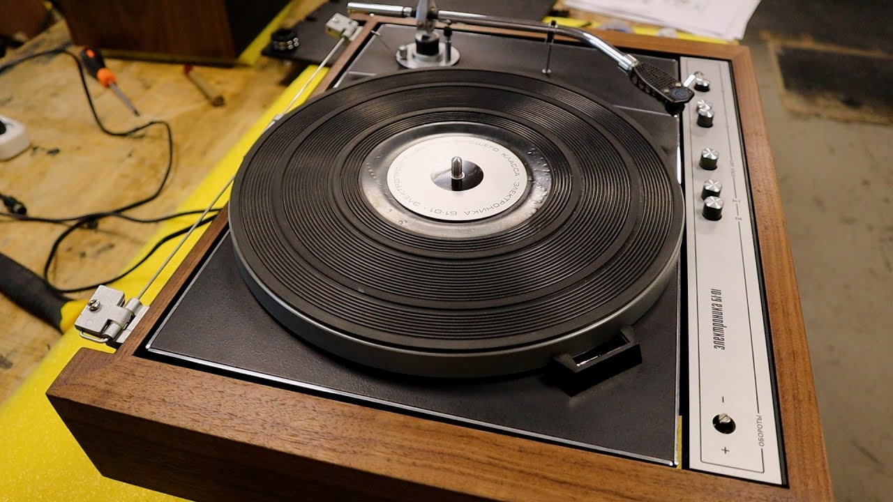

В своей 017-й обнаружил такое явление: если на диске антискейта точно выставить значение прижима иглы, то тонарм при опускании на пластинку начинает смещатся в сторону. Особенно это заметно, когда он находится ближе к центру. И более-менее ровно опускается, если выставлять примерно на единицу меньше, чем есть на самом деле. Как сделать правильно?
Ключевое слово "слегка"... А иногда такой дрифт получается, как серпом по ... киндерсюрпризам.
В 017 -й это легко исправить.У ней анискейтинг электромагнитной системы.Нужно просто изменить схему,чтобы на катушки смещения подавалось напряжение с задержкой в 4 секунды,после нажатия нопки опускания тонарма.Но можно сделать ещё проще.Кнопку опускания переделать так ,чтобы добавить ещё одну пару контактов,нормальнозамкнутую .Эта пара врезается в цепь эл.катушки смещения. Вы нажимаете на кнопку опускания иглы и держите её пока игла не коснётся канавки.Потом отпускаете её и через добавленные замкнутые контакты начинает течь ток смещения антискейтига.

Но можно сделать ещё проще. Кнопку опускания переделать так ,чтобы добавить ещё одну пару контактов, нормальнозамкнутую...
Совсем не проще.
Тем более, что там кнопка такая
Совсем не проще.
А если поразмыслить? Я уже вижу 5 вариантов решения. Самый простой это использовать любое реле маломощное с двумя группами контактов и управлять реле будут котакты кнопки 1 и 2.

Посмотрел сейчас этот ролик по восстановлению Б1-01 - родились у меня сомнения насчёт отменности. 🤔
Поставить мелкий МК мне кажется более современным решением, чем городить дополнительные реле.
У сабжа весьма приличная и простая механика, что даёт возможность получить аппарат лучшего качества, чем те, что сейчас можно купить за вменяемые деньги.
