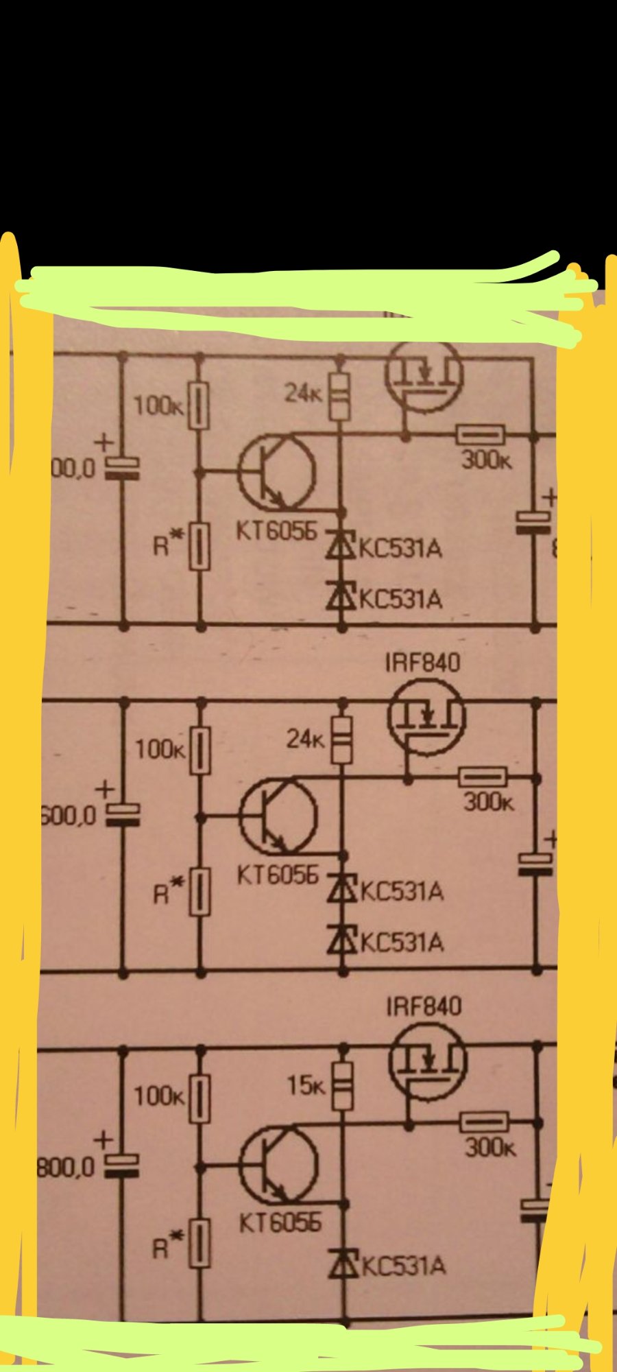

Прошу сообщество словестно подрихтовать сей стабик.
То что R2 на 47 кОм это понятно , а вот вопрос по полевику ....
Либо он схемотично не правильно обозначен, либо указан тип не тот.
Можно высказываться.
Стрелка у полевика нарисована в другую сторону, КП103 с p-каналом...

Тип, то бишь, проводимость, тот, но напруги не выдержит, стрелка в графическом изображении не в ту сторону.
Можно извернуться, сделав стаб 270В на 1084. Но какой в этом смысл?
Виноват кругом. Не увидел безумия с 290 вольтами.

Схема заведомо кривая. Отодвиньте в сторону. Есть бетонно проверенная схема, но нужен полевик высоковольтный. Чисто навскидку- вот такое https://www.salonav.com/arch/2022/05/prostoj-lampovyj-mm-fonokorrektor.htm
Идея проста. Есть стабилитрон на нужное напряжение + вольт 40 сверху на размах пульсаций на банке за мостом. Через стабилитрон бежит паспортный ток, 5-10 мА. Резистор балластный через стабилитрон навскидку 15 ком 1 Ватт.
Стабилитрон наш КС 600А , ровно 100 вольт, три штуки послед-но, держи свои 300вольт. Остальное упадет на затвор-истоке. Останется чистых 295 вольт.
