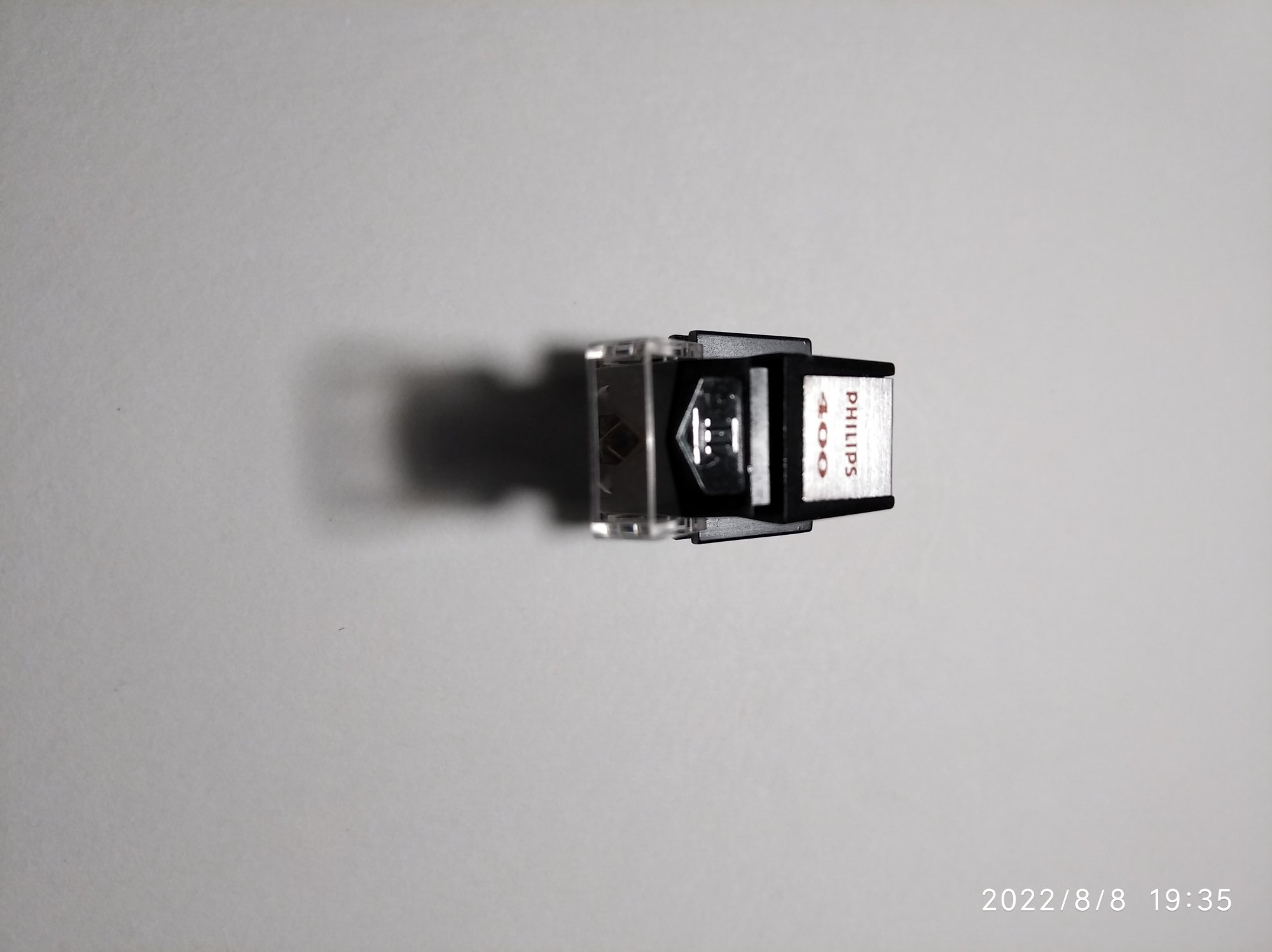

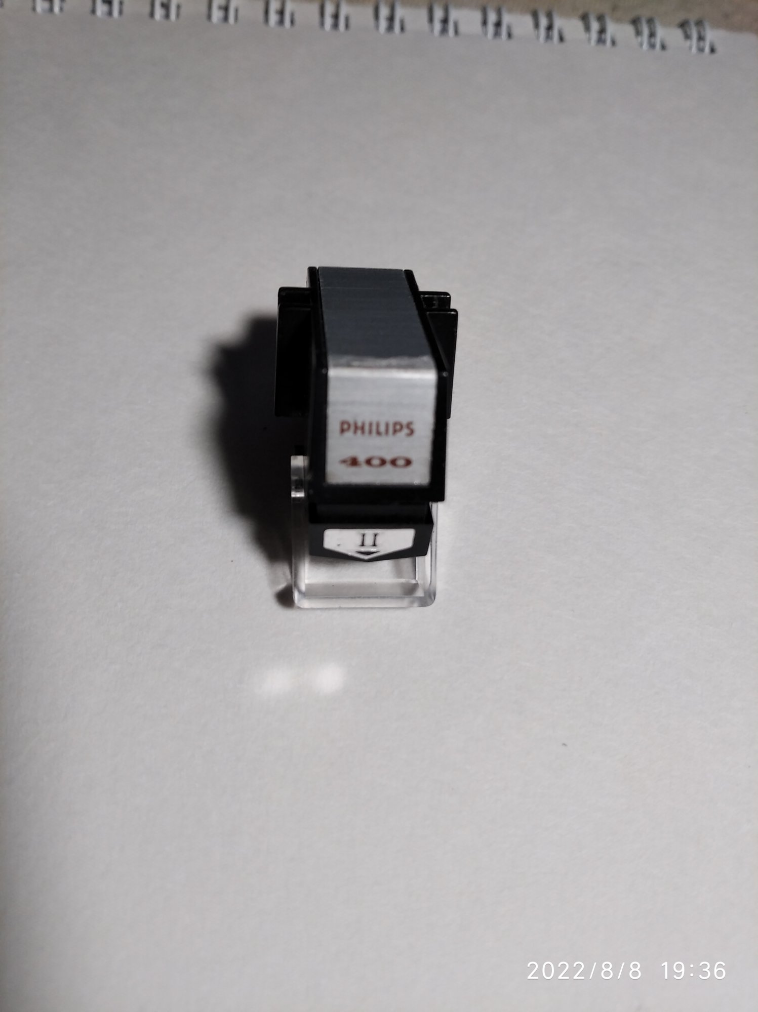

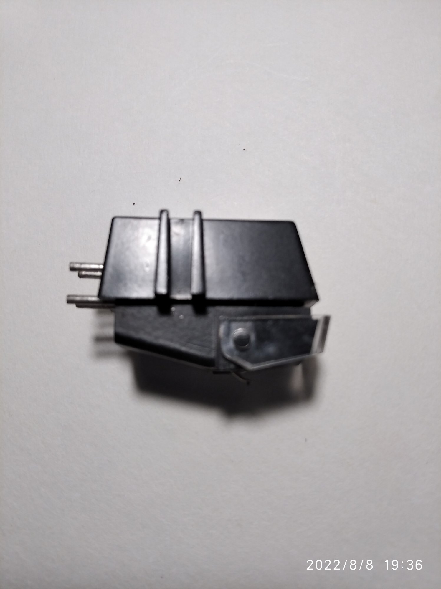

Мне досталась Philips GP412. Звучит душевно, НО! Сибилянты "Цы" на некоторых пластинках удручают. Глянул, на 12-13кГц выброс приличный. Увести вверх-вниз не получилось, плохая реакция на входную емкость. Предпологаю механический резонанс. Жаль нет микроскопа, заточку посмотреть бы.
Понятно, что эта самая младшая в линейке Филипса.

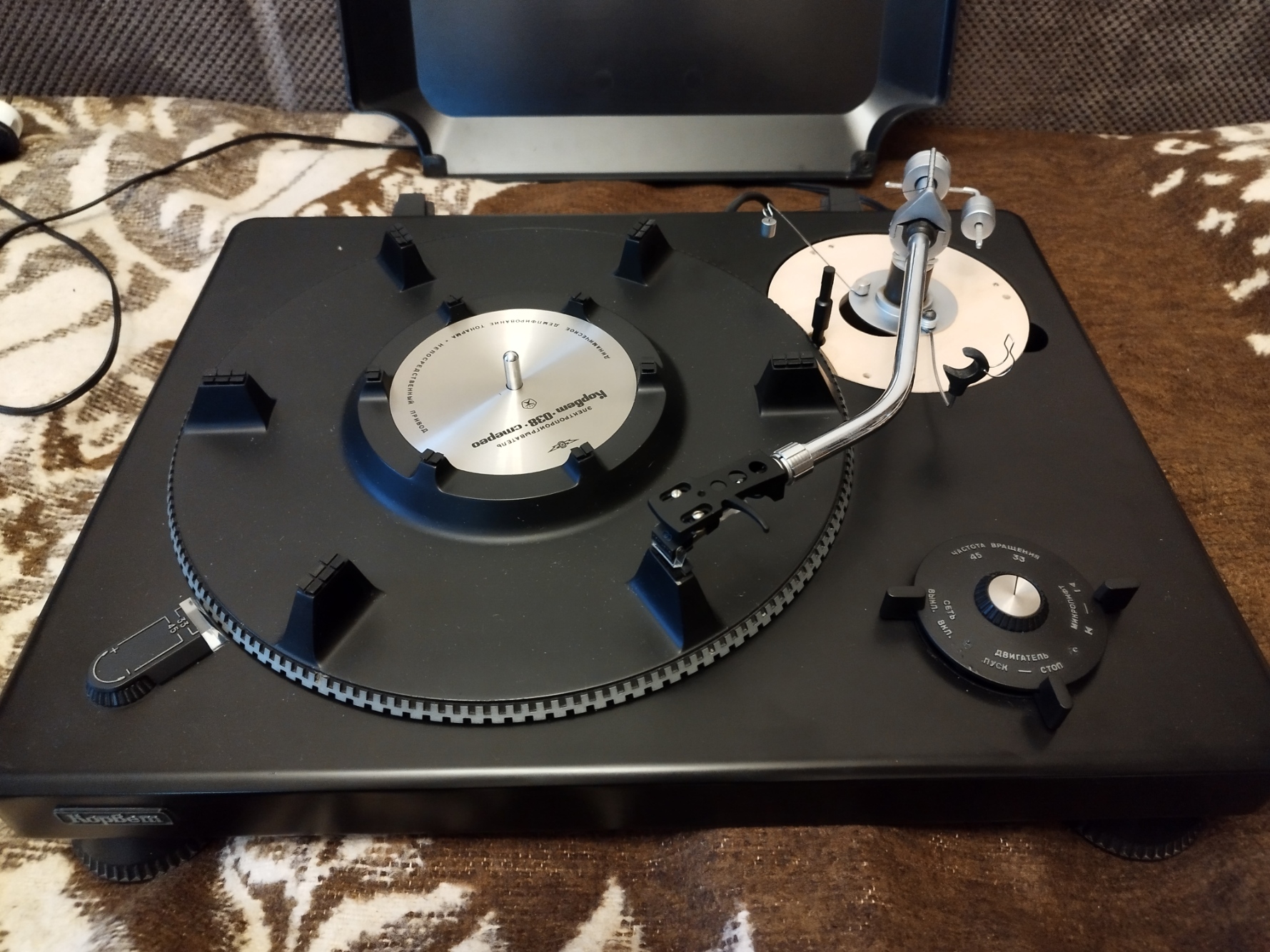

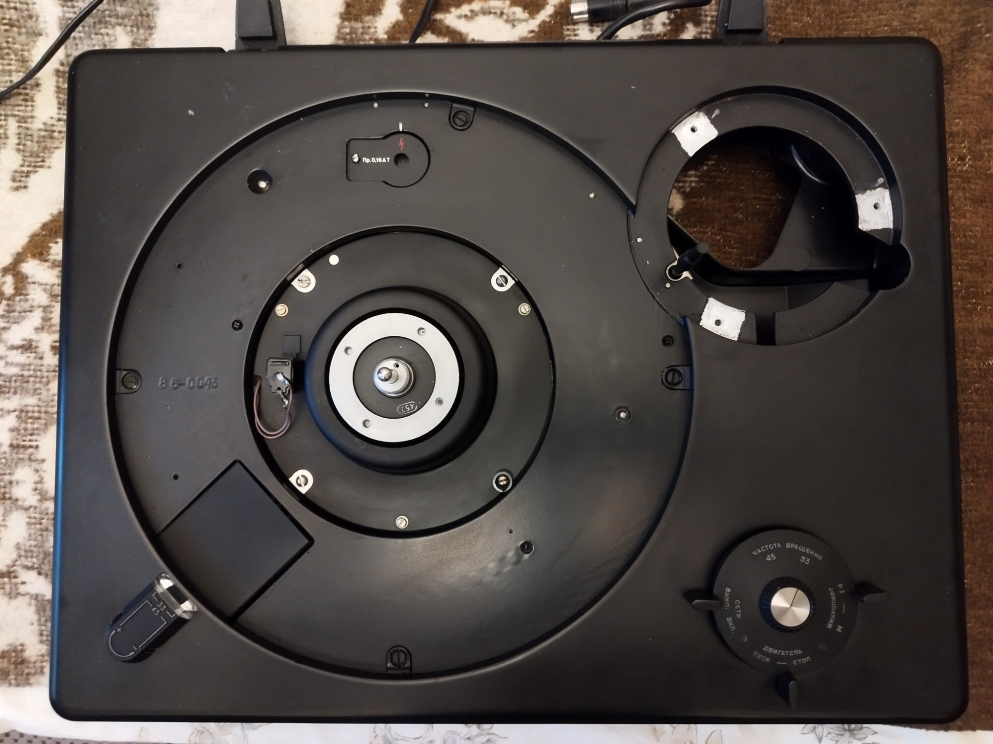

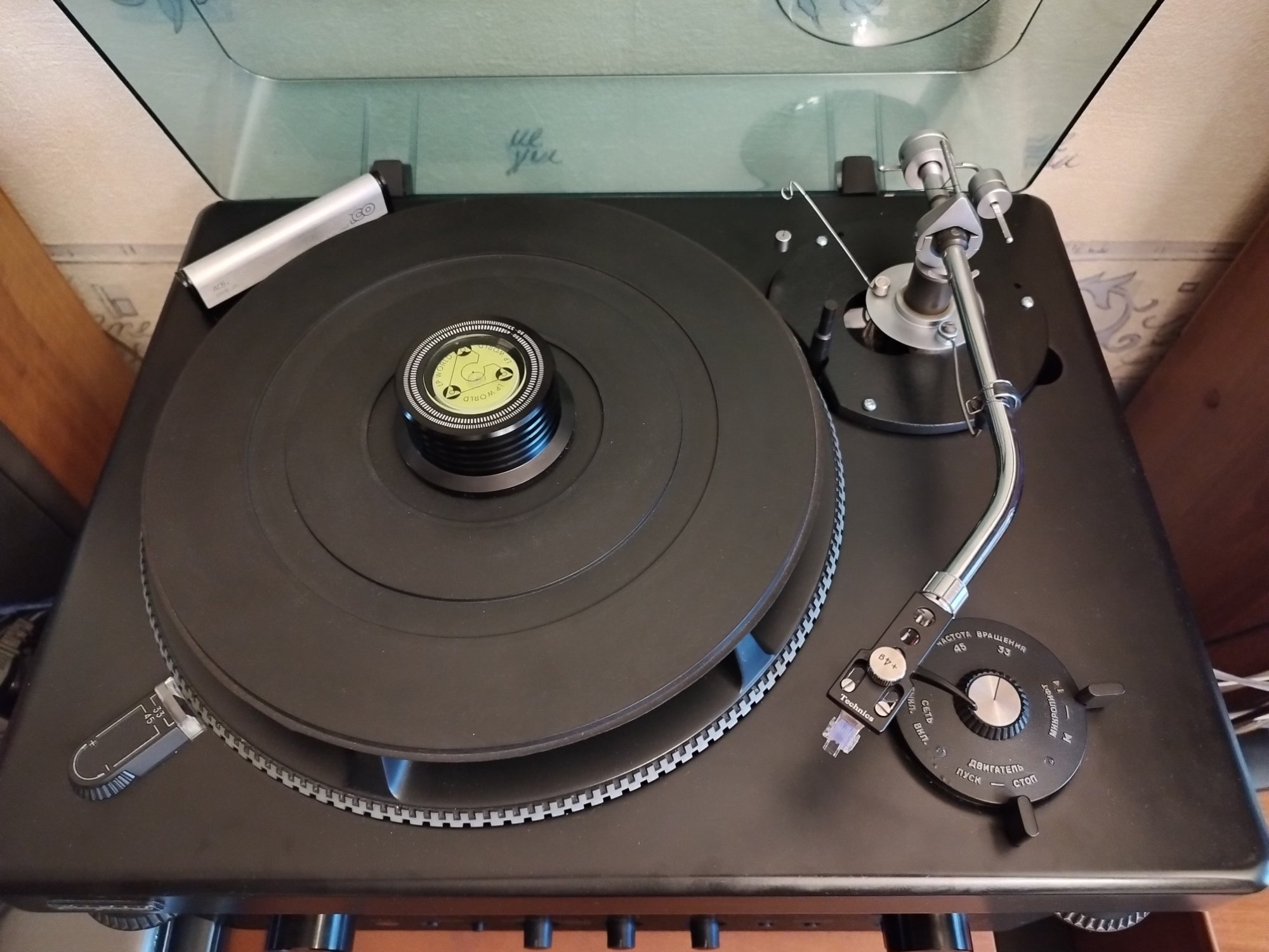

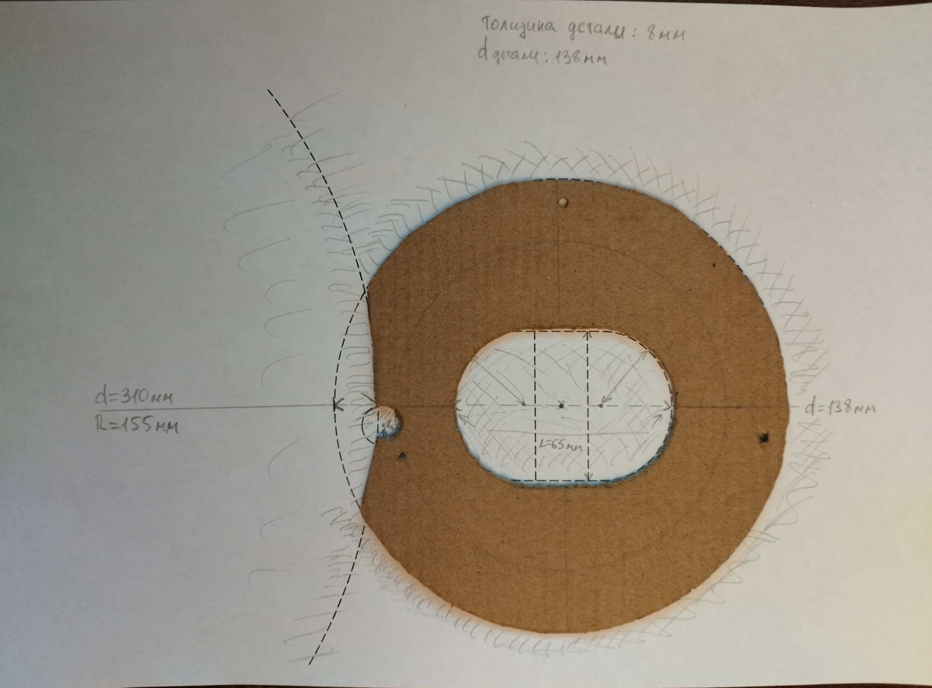

Здравствуйте!
Позвольте поделиться моими скромными рассуждениями и мнением, касательно 003/038 Корветов, а именно - как стол он очень хорош, но к тонарму есть вопросы. Я их уже озвучивал на другом форуме, продублирую и здесь.
Перечислю мои претензии к тонарму Корвета:
антискейтинг - ад и ужас. Пружинка на растягивание, связанная с коромыслом преднатяжения сложной формы, которое, в свою очередь, касается эксцентрика регулятора силы антискейтинга. Конструктивно вся эта кинематика имеет нулевую рабочую зону и некий резкий переход, когда пружинка начинает работать. Всё это издаёт набор призвуков, которые игла улавливает и привносит в полезный сигнал. Убедиться в корректности значений тарировки регулятора антискейтинга - та ещё задача..
спиральная пружина регулировки давления на иглу - метод её размещения таков, что не может не передавать свои призвуки трения в рабочем пространстве.
шелл - консервная банка. вносит призвуки в полезный сигнал, а также передаёт эти призвуки в трубку тонарма. язычок фингерлифта толком не завальцован, дребезжит на шелле (призвук в полезный сигнал). Сам шелл может иметь кривую геометрию.
трубка тонарма - вносит призвуки в полезный сигнал как от шелла, так и того, что творится в кинематике поворотной части (антискейтинг, ось с горизонтальными подшипниками).
Взгляните на прототип тонарма Лихницкого и вы увидите, что вертикальное кольцо имеет перфорацию в целях подавления резонансов.
напоследок - скудность регулировок, что ограничивает спектр применяемых головок.

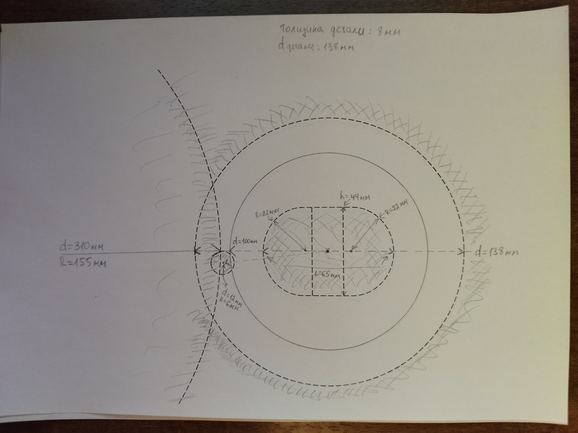

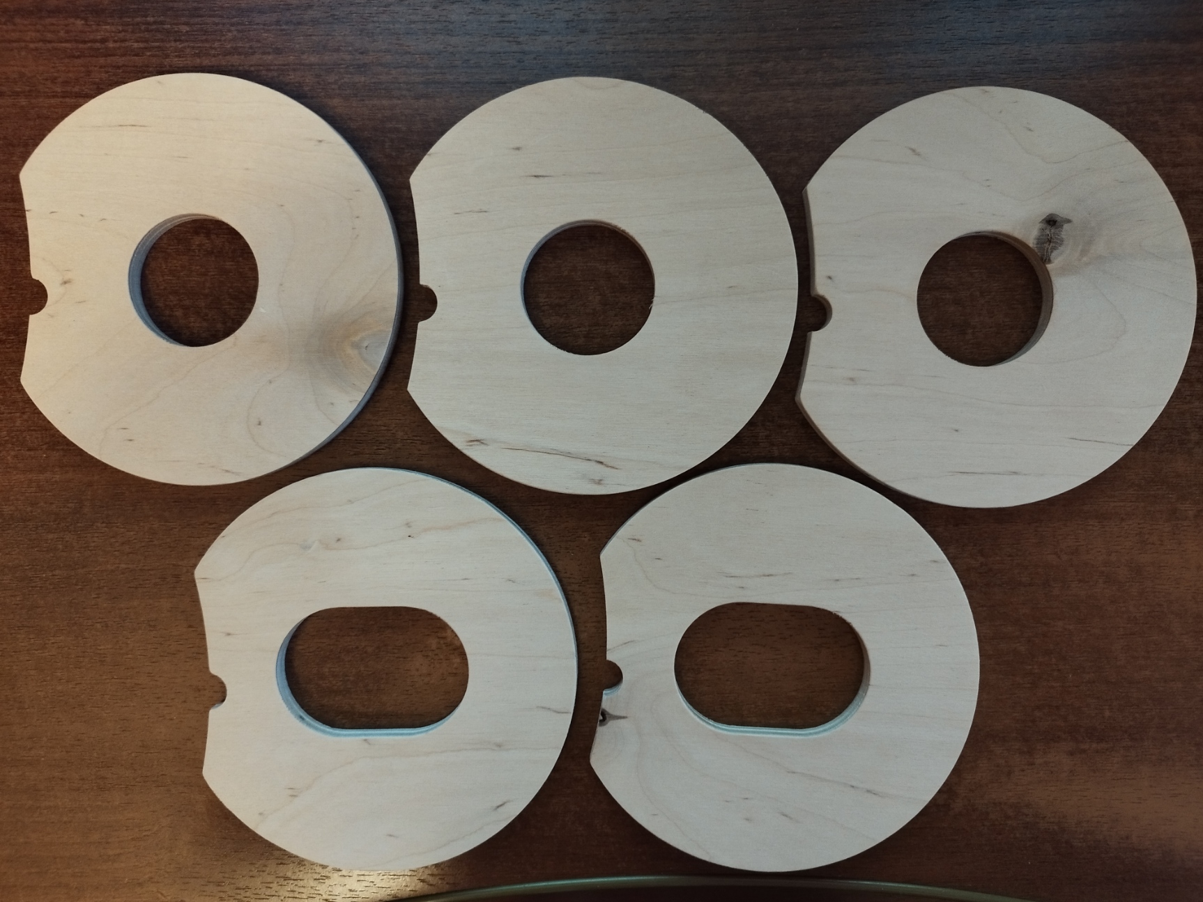

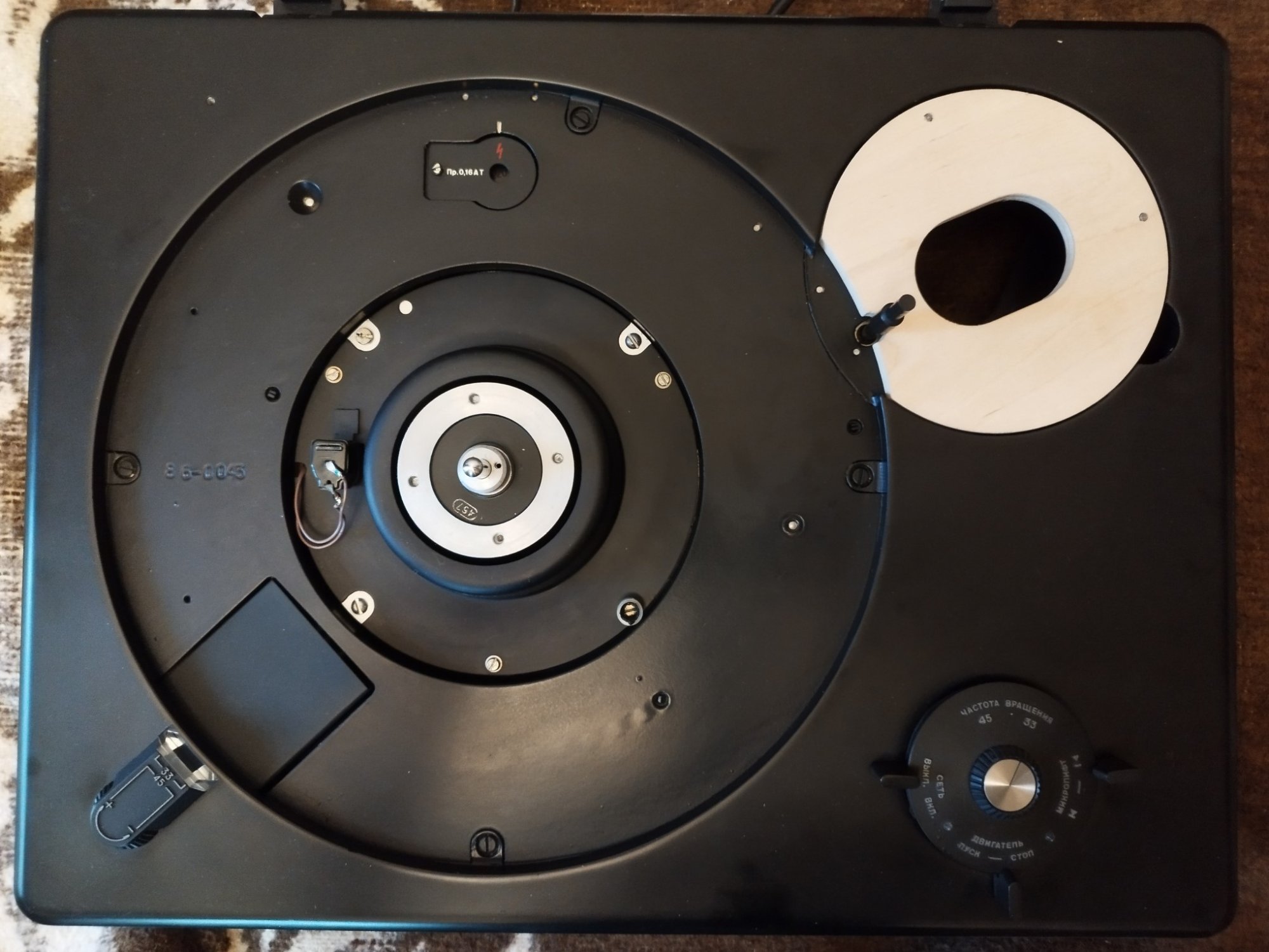

Благо конструктив стола позволяет быстро, легко и безболезненно снять штатный тонарм, то я озадачился и сделал под свои нужды новый армбоард с регулируемой базой и водрузил на него устраивающий меня тонарм от Электроники Б1-01.
Кому интересно, то прилагаю чертёж армбоарда в векторе. В любой конторе с ЧПУ-станком по дереву вы сможете сделать себе такой же. Для тонарма Б1-01 рекомендую использовать фанеру, толщиной 12-15мм (если что, то высоту установки армбоарда можно подрегулировать шайбами/гайками).
IMG_20231214_150419.jpgIMG_20231214_210133.jpgIMG_20231214_211217.jpgIMG_20231225_134134.jpgIMG_20231225_154729.jpgIMG_20240220_192533.jpg

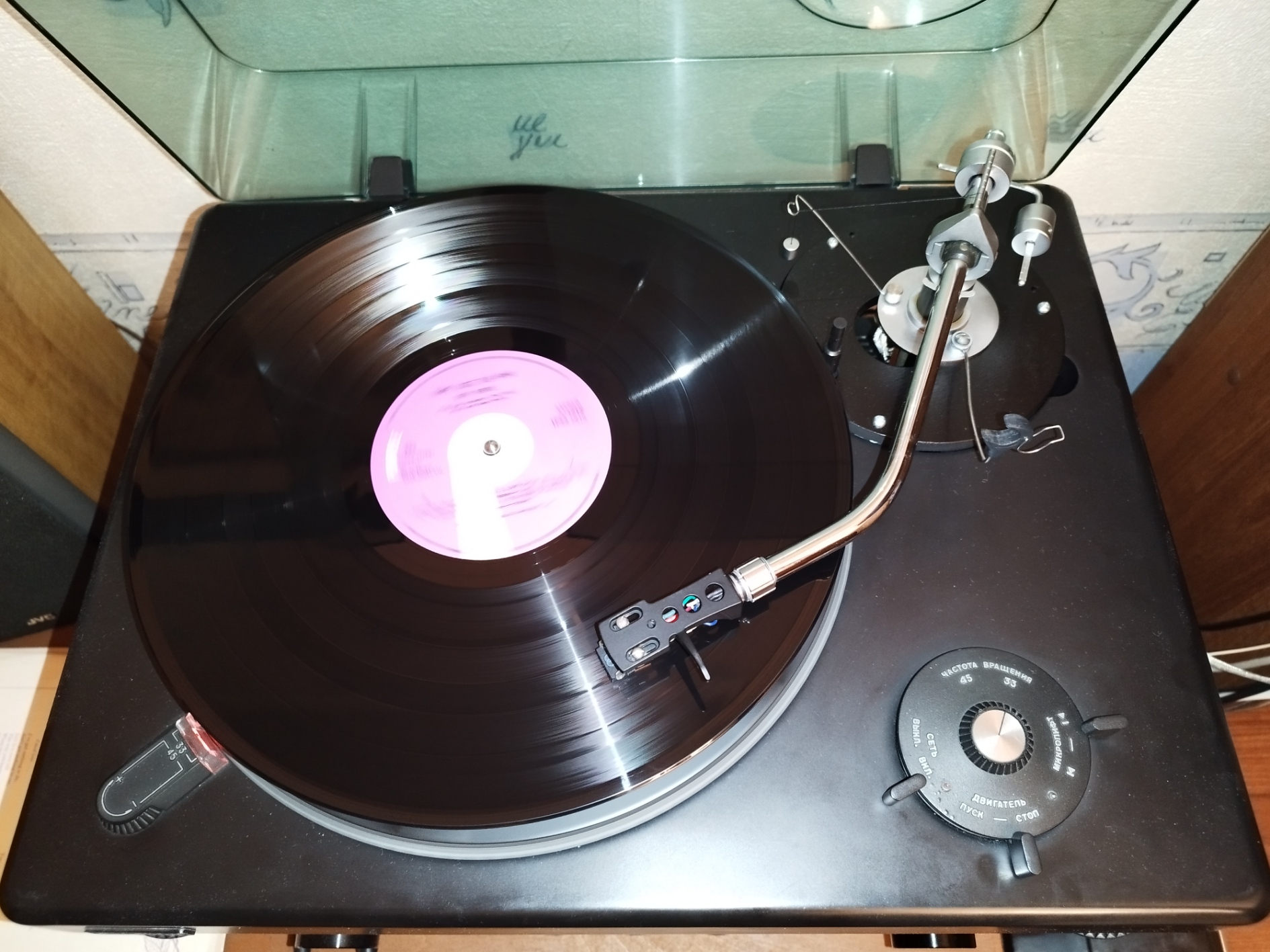

Результатом доволен.
еще фото результата
эскиз вектора
Полученная геометрия с головками ГЗМ-018/ЭДА-001:
установочная база 225мм
оверхэнг, приблизительно, 17мм
