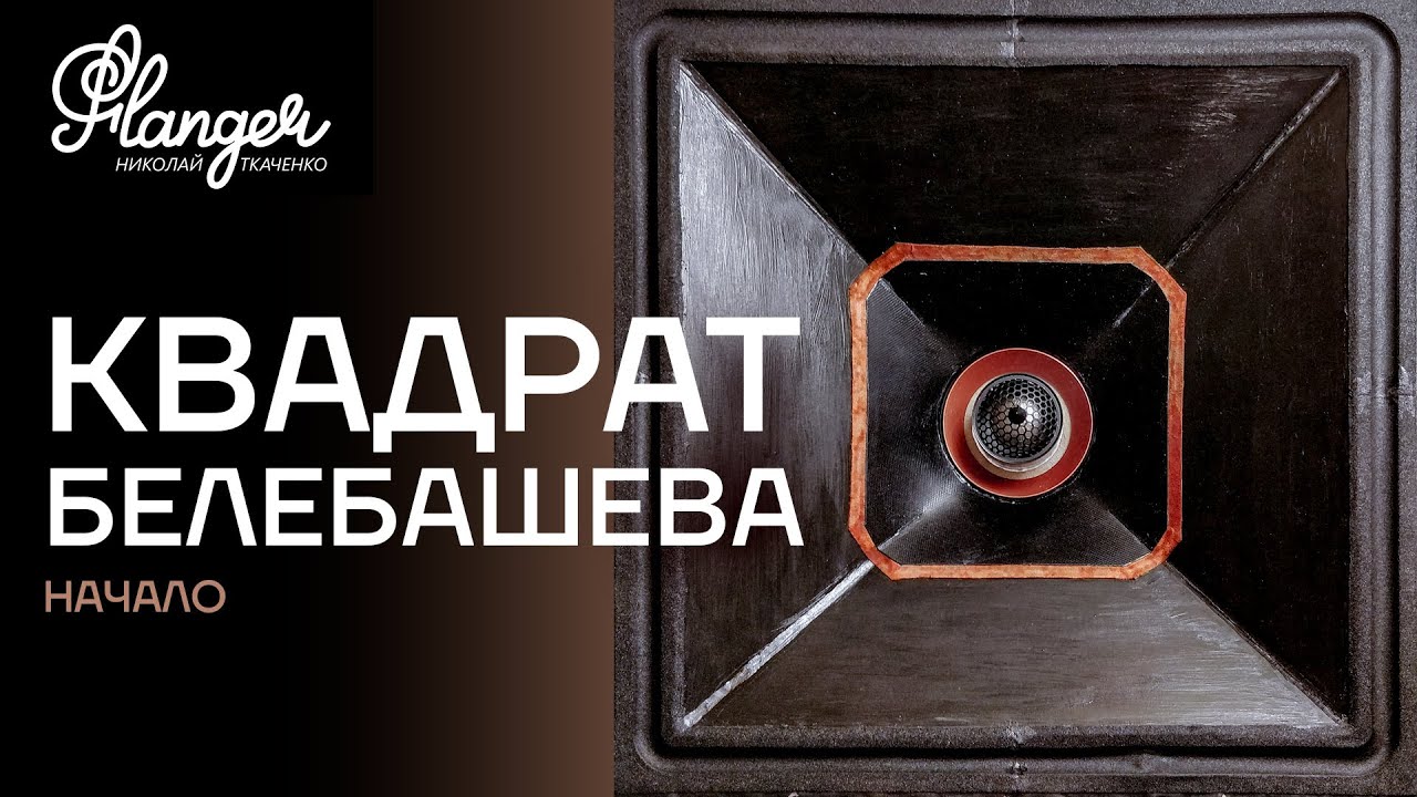

В глубине щиторупора спрятан квадратный басовик, плавно переходящий в пищалку.
Впечатления от звучания сложно выразить парой слов, как ни пытался.
