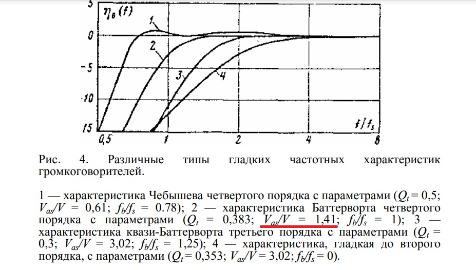

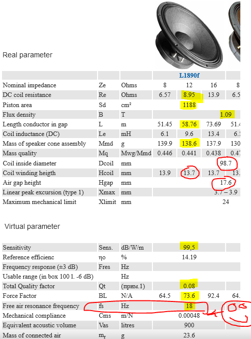

Если не затруднит - место и соответствующий график из книги?
Нашел сам.
Нет никакой ошибки. См.подчеркнутое.
V=0.7Vas
Vas - экв.объем

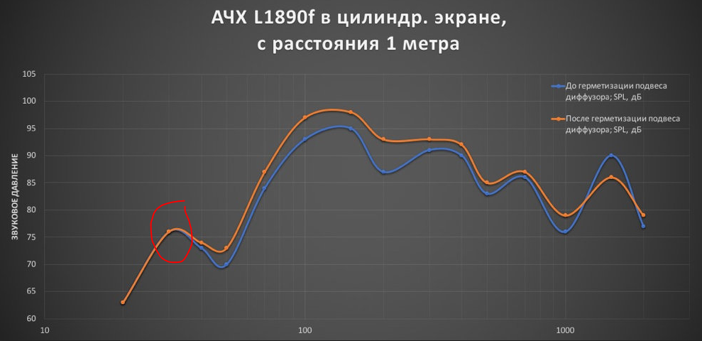

Там комментарии нужно смотреть, в виде реального совета. Попробую найти. А на ачх все в порядке. и Vas /V=1.41.
Более того, есть цифры к инвертору Бесселя, - по Алдошиной, и цифры к инвертору Чебышева, все просто, бери, делай. Да супер.
Знакомая картина

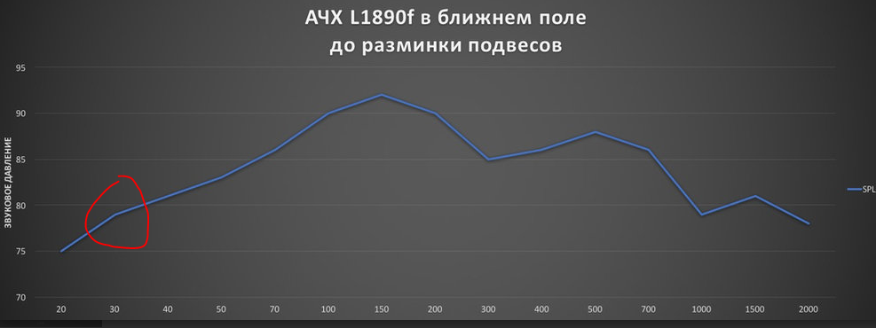

Там на иллюстрации сразу видно очень много странных вещей, это акустическая полка, кособокая, хотя адепты говорят что там всё есть очень низко. И резонанс ~31Гц:
Хотя автор зявляет что там должно быть:

У вас расчетчик не нормальный. Расчитал 18Гц, измерили - 31Гц.
Осенью посчитал форсфактор - 13,8, зимой - 11,6. Ничего не поменялось - цифры разные.

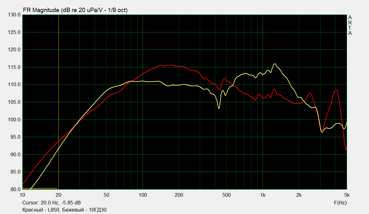

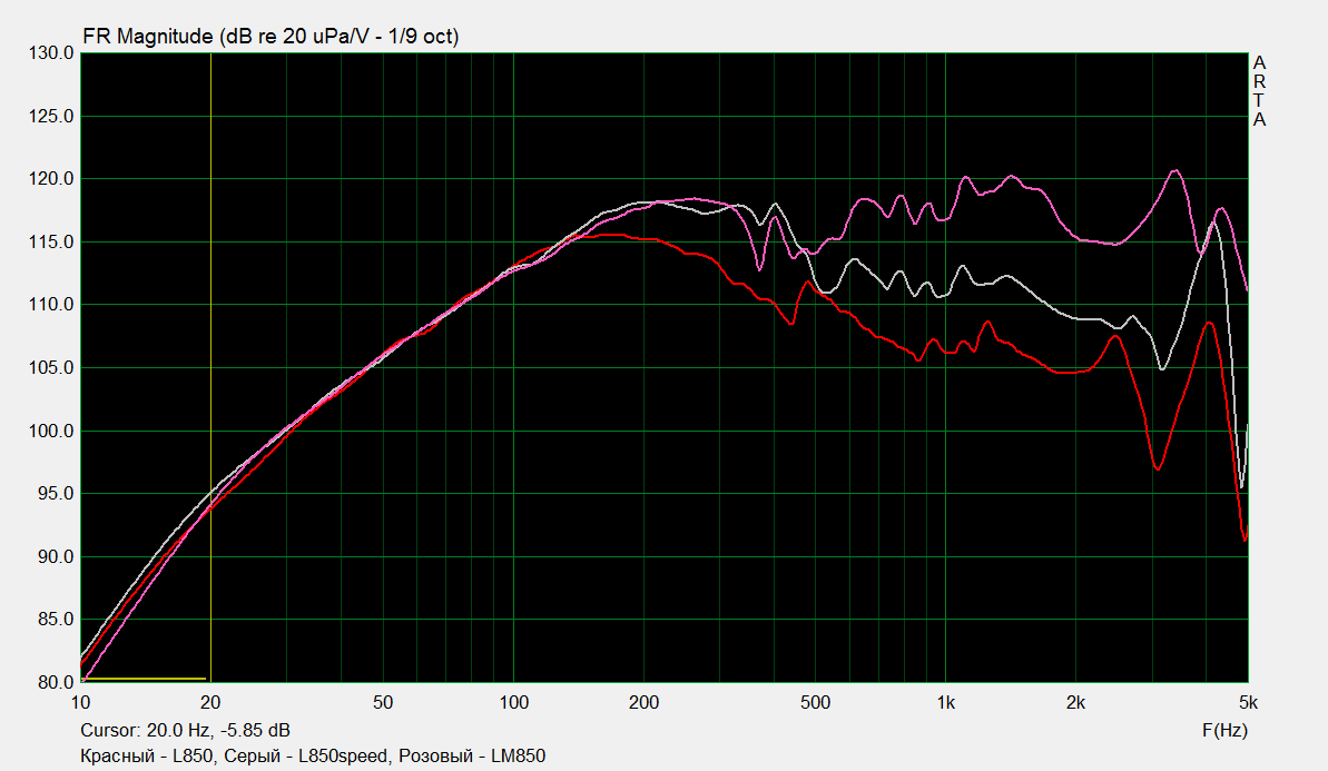

Ну как тебе так сказать, если открыть первую страницу темы, и посмотреть на заголовок темы, а потом посмотреть на подопытные головки:
То у человека с первого взгляда возник вопрос:
Где искать нам бас?​
Напомню, "самбухер" он же AIE L850 это творение того самого Рутковского, вот все и накинулись на него, где басс Рутковский?

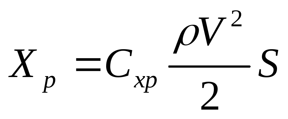

Для любителей посчитать - вот формула:
В первую очередь пропорционально квадрату скорости.
Во вторую очередь прямо пропорционально площади.
Но вроде как E=mc2. Смысл наращивать скорость когда условное тело (дифф) не может рассеять эту самую скорость в виде звукового давления?
Именно этим (рассеиванием энергии) диффузор и занимается. ;)
Для движущегося в воздухе тела это будут потери на излучение.
А скорость диффузора вы уменьшаете или увеличиваете поворачивая ручку громкости.
Да, и масса здесь не при чём. Без разницы из чего диффузор - из бумаги или свинца, если они движутся с одинаковой скоростью.
