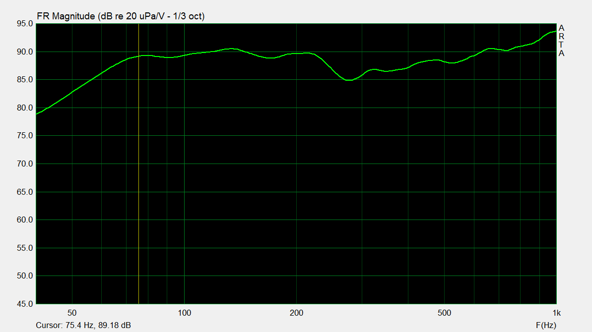

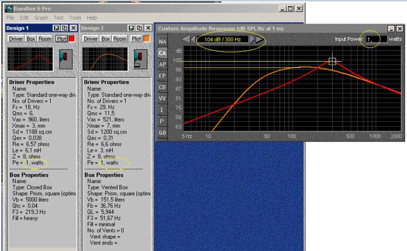

ширик на палке может в полку по 60 Гц на расстоянии 1 метра:

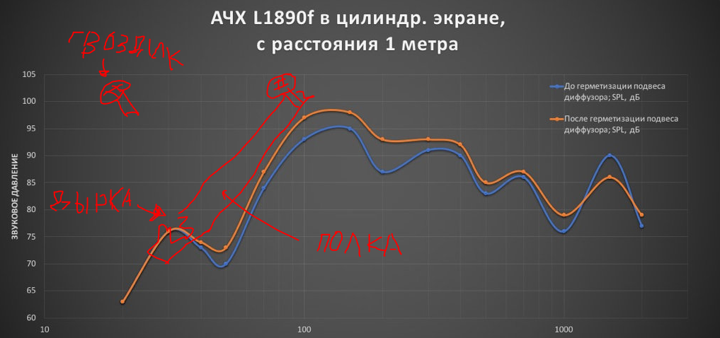

Да конечно может, но никто этого не узнает, знаменитый 1890Ф может в полку от 20 до бесконечности с давлением 102дБ
Ну судя по всему, эта полка держится на одном гвозде на 100Гц а ниже и так видно!

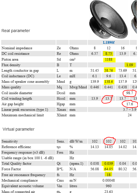

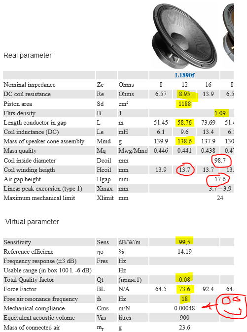

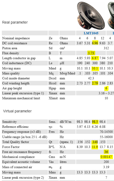

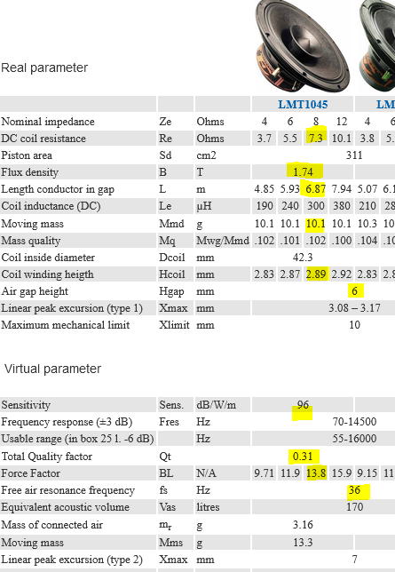

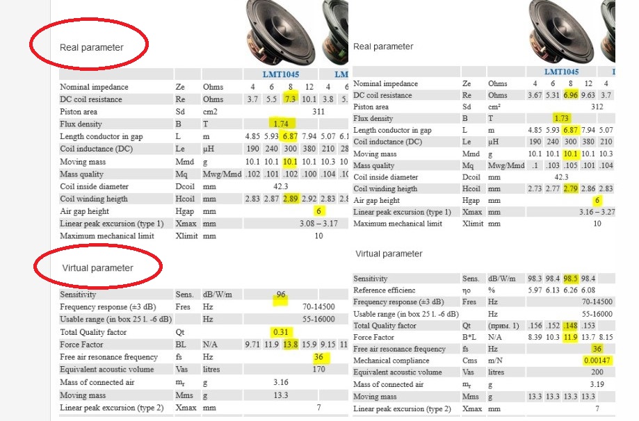

А еще меня удивляет показометр от "маэстро":
Интевал между этими данными 4 месяца: слева 11.12.2023 и справа 24.03.2024
Чего это звуковое давление скачет как артериальное?
Посмотреть вложение 94589Посмотреть вложение 94590
Знакомая картина. У меня тоже однажды книжная полка так же повисла на гвозде, когда петля сорвалась , прикрученная советскими мебельщиками с помощью забитых молотком шурупов. Которые, как известно, держат лучше гвоздей, закрученных отверткой.

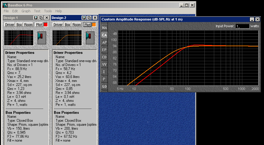

Если єто не сложно, можете прикинуть два динамика в щите 30х40см?
Посмотреть вложение 94582Посмотреть вложение 94583
Это очень и очень условно, т. к. программа считает при условии отсутствия АКЗ, у Вас щит небольшой, спад после резонанса будет круче
С форсфактором беда - то 73,6, то 64,05.
При этом с мотором ничего не делали! ДРДБ считать не умеет. Подгонкой под результат занят детина великовозрастная.
ПС Я думаю, чего это он заверещал намедни, что у него все расчеты сходятся, а другие считать не умеют. Так они всего 4 месяца как сходятся. Хотя ему на мозоль давят уже лет так десять, что в спецификации сплошное вранье и фантазии.

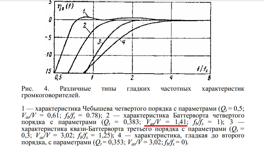

Неточность в том, что в баттервортовском инверторе объём ящика берется не 1, 4 от экв объема, а 0,7 от него. Только так у нас добротность дотягивается ящиком с 0,383 до 0,57, остальное до нормы доведет инвертор.
Если не затруднит - место и соответствующий график из книги?
Нашел сам.
Нет никакой ошибки. См.подчеркнутое.
V=0.7Vas
Vas - экв.объем
Так вырос, что ширик на палке может в полку по 60 Гц на расстоянии 1 метра:
А так да, почему бы и нет, с коррекцией на НЧ +5..7дБ и можно в полочку 70!Гц при выдуманной добротности для ДР
Слева 7.07.2023, справа 21.04.2024
Ничего не поменялось, а добротность по ДР была 0.31, стала 0.15, при том что реальная может быть и то 0.45

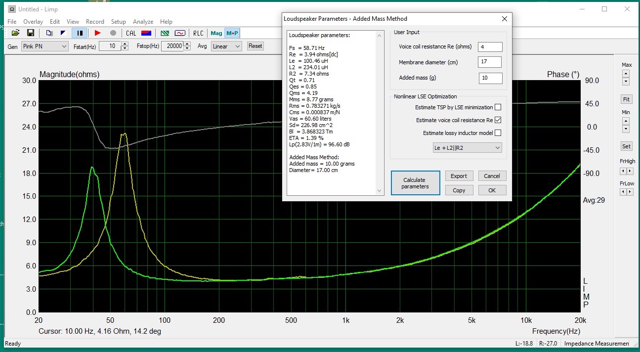

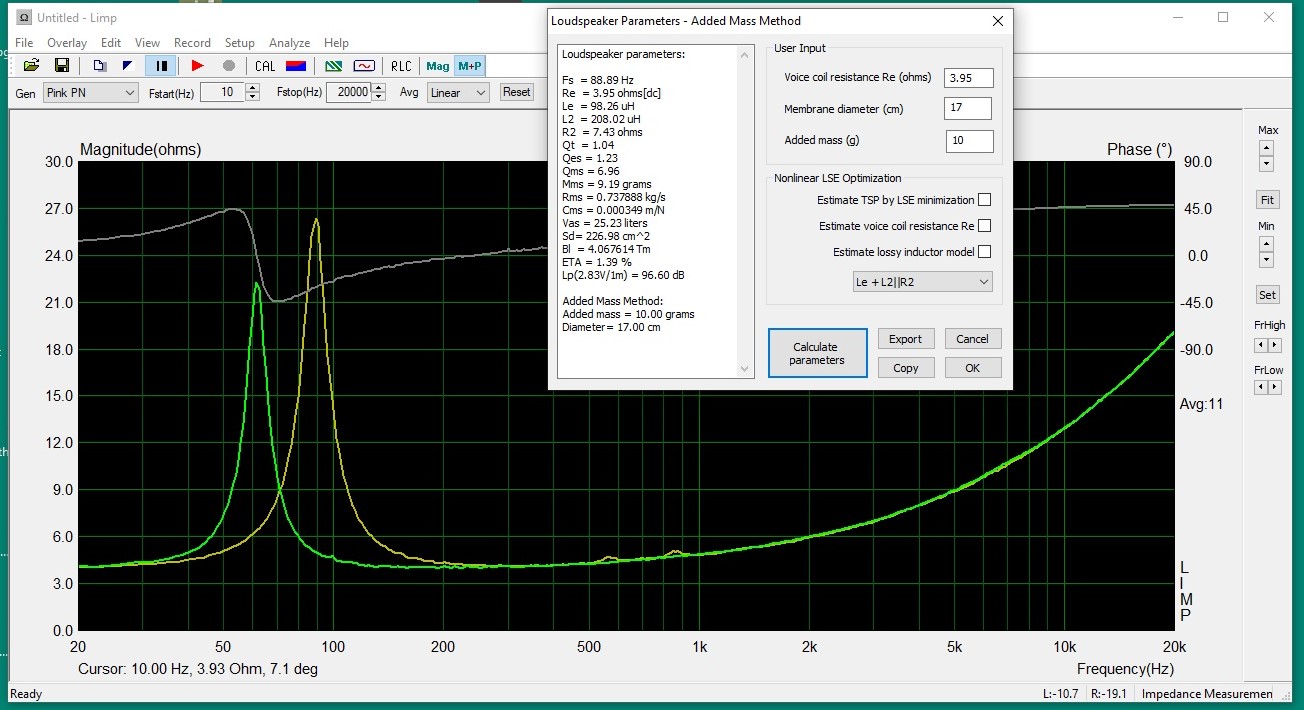

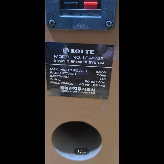

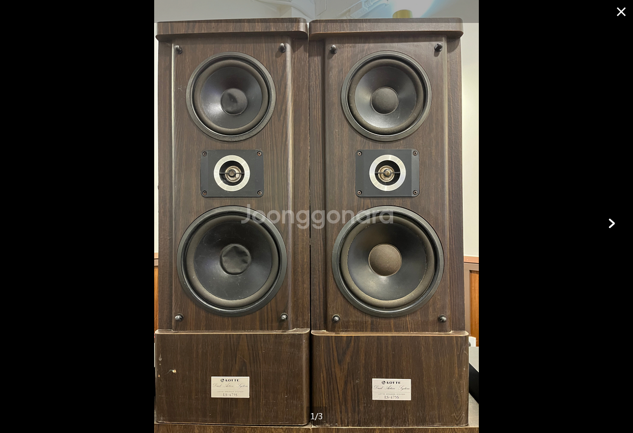

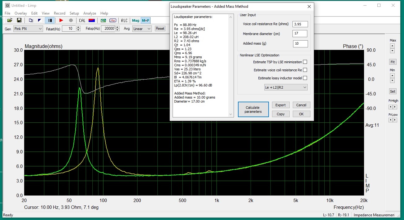

Сейчас решил проверить динамики про которые совсем забыл, это СЧ от Lotte которые на мягком войлоке установлены вертикально с подставкой под магнит.
Кстати не понятно кто их готовил, но звучат они суперски серединой.

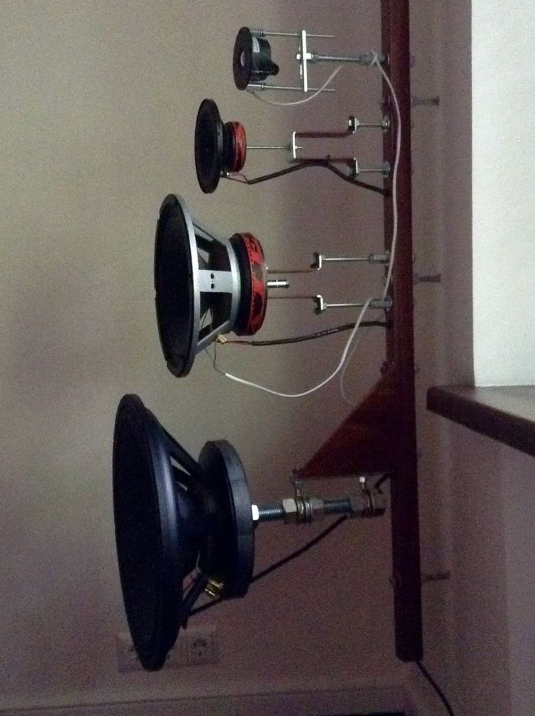

Фото этих колонок откуда я забрал комплектующие, кроме пискуна и НЧ.
Корпуса порубали и стопили в печи, на даче.
Что такое виртуальньіе параметрьі?
Реальньіе параметрьі можно измерить линейкой, а виртуальньіе что, посчитать на линейке логарифмической?
Все параметрьі должньі бьіть измереньі
Параметры от единственного производителя "ПРАВИЛЬНЫХ ДИНАМИКОВ AIE" которые ничего общего с реальными не имеют, но которыми автор таблици оперирует и говорит всем что он лучше чем производители с многотысячными серийными образцами.
Динамики одинаковые, только расчеты разные Три месяца назад была одна добротность на все значения сопротивлений - теперь разная. Раньше был один экв.объем 170литров, теперь ни с фига вырос - 200литров. Форсфактор наоборот упал. Но, ничего в динамиках не поменялось ни на иоту, ни масса ни длина, ни частота.
Раньше были параметры виртуальные - теперь нафантазированные. Или наоборот? И заметьте всегда расчеты - самые правильные! Подождем недельку новых расчетов.
ПС Блин, я понял. Линейка сломалась, весы отказались работать в альтернативных условиях с альтернативными хозяинами.
Чего это у вас расчеты зависят от времени года? Осенью одни расчеты, зимой другие.
Динамики совершенствуются, параметры меняются. Что тут может быть непонятного. 10 лет назад они ещё больше отличались от современных.
3 месяца назад считались средние параметры, теперь на каждое сопротивление индивидуально.
Которые не правильные, можете рассказать? С примерами правильных расчётов.
