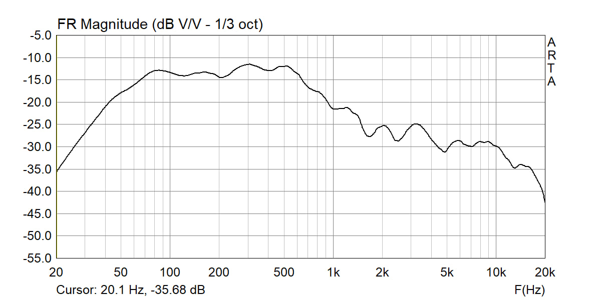

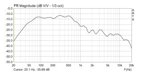

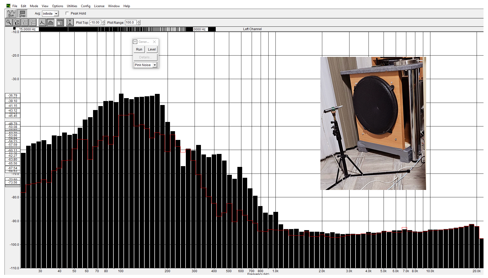

Похоже? Тоже по оси НЧ, расстояние 20 см. Правда с фильтром.
Для того чтобы посчитать хороший динамик его никуда подключать не нужно, достаточно не вставая с дивана просто включить мозг
Если в детстве не доложили, а постарше в институт не взяли за его полным отсутствием - включать нечего, линейки с весами не помогут. Пустоту линейкой не наковыряешь и на весах не взвесишь. Оставайтесь на зассаном диване посреди наваленных в кучу динамиков. Ботинки от гнумна тоже можете не чистить.
Потом пришёл Игорь и рассказал что потери выросли. Выросло КПД (по расчётам и по факту) и потери (по Игорю). Как такое может быть, кому верить?
(-)! За брехню без Доказательных пруфов.
Радуйся, что мои посты про твою гнилую сущность удаляют.
Нормальный разброс, 1-2 Гц. Вот только Дмитрий писал о 1-2%. Или это не его динамики?
Посмотреть вложение 94426Посмотреть вложение 94427
действительно есть схожесть - снятое мною ачх с моего динамика через амп с фильтрацией, вот его диф с катушкой на фото. А что это за второе АЧХ? Тоже басовик 18" с короткой катушкой? Это не его динамики - просто сделанные по мере возможности в направлении его рекомендаций, ну в какой-то мере.

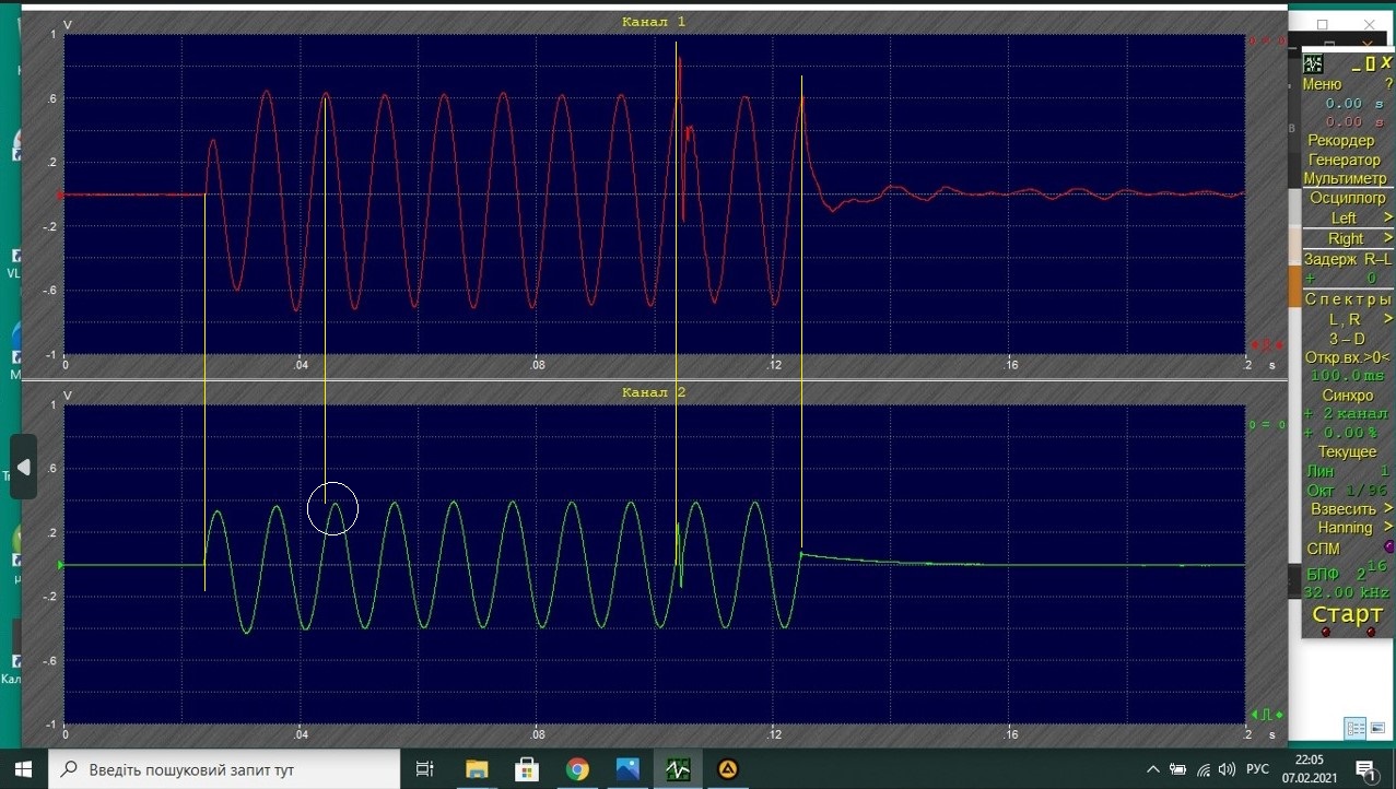

Здесь https://ldsound.club/threads/mikrodinamika.1304/post-282563 я приводил скриньі сигнала на вьіходе усилителя и с микрофона перед диффузором динамика
Не могу понять, как так может бьіть: напряжение на динамике еще растет, а микрофон показьівает, что диффузор уже сменил направление движения (бельій кружок)
Начало, конец пакета и период 1 кГц совпадают по времени, а 100 Гц - нет
Усилитель транзисторньій, с мальім вьіходньім сопротивлением, динамик без фильтра (4а32)
Зеленьім - вьіход усилителя, красньім - микрофон
Поздравляю: Вы увидели графическое отображение добротности. Чем больше разница во времени, тем выше добротность.
Разница всегда одна, дотаточно изучить как получается цифра, которую называют добротностью. Чем больше задержка (гул, расколбас), тем больше цифра.
Вьі все время виляете, не приводите параметров своих динамиков, уходите от прямого ответа
Добротности у динамиков, на первом и втором скрине около 0.4, а вид сигнала отличается
Добротность (полная Qts) у 4А32 от завода изготовителя и степени изнасилованости плавает в пределах от 0.25 до 0.5. Прекрасно видно на графике влияение инерционной массы подвижной системы.
Если таким способом как у Вас провести замеры в точках 50, 100, 500, 1000, 1500Гц можно обнаружить очень интересную закономерность.
Как называеться программулина который измеряли сигнал? или это приложение к цифровому осциллографу?
Очень просто - микрофон не показывает ни движение, ни направление движения. Микрофон показывает величину давления в точке.

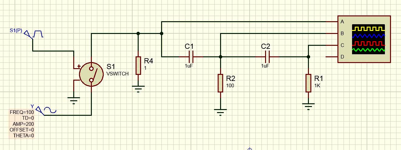

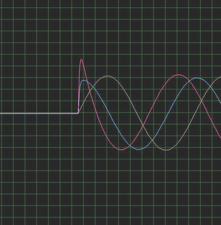

Сейчас не могу подробно ответить, тороплюсь. Но все дело в сдвиге фазы. Любая реактивность двигает фазу в зависимости от частоты. Совет. Понаблюдайте в симуляторе и за ФЧХ и за АЧХ и просто за осциллограммой. Многое встанет на свои места.
Вот смотрите. Навскидку. Схема простейшего ФВЧ 2-го порядка. На входе тот самый бурст. Симулятор - Proteus.
А вот сигналы на осциллографе.
Желтый - входной сигнал. Синий - первая производная. Красный - вторая. Ну это реальная картина, т. к. это неидеальный дифференциатор и от частот среза я недалеко ушел. Поэтому и фазовые сдвиги не кратны 90 град. Зато "эррекция" начального выброса во всей красе. Можете сами поэкспериментировать. Чем ближе дифференциатор к идеальному, тем острее и выше будет начальный выброс.
