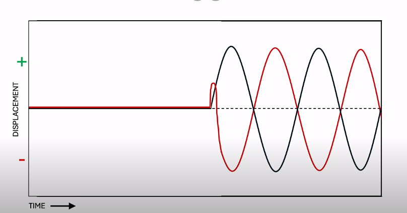

А так-то все верно. Чем меньше амплитуда - тем больше давление. Диффузор, который вообще стоит на месте, такое давление создает, что аж оглохнешь! Это ж все знают!
Zandy, вы с видео ознакомились? Или даже такой вопрос - вы на форум постебать заходите? Понимаете, это нисколько не стёбно, особенно когда сначала темы об этом говорится, а в видео и фототезисах (прикреплённых к сообщению ниже видео), независимо от меня, человек научно-популярно объясняет данный феномен, хоть и на англицком. Вот, снова:
Прикиньте, да - диффузор имеет крошечное смещение, а какое давление создаёт! А всё почему? А потому, что:
Так понятней?

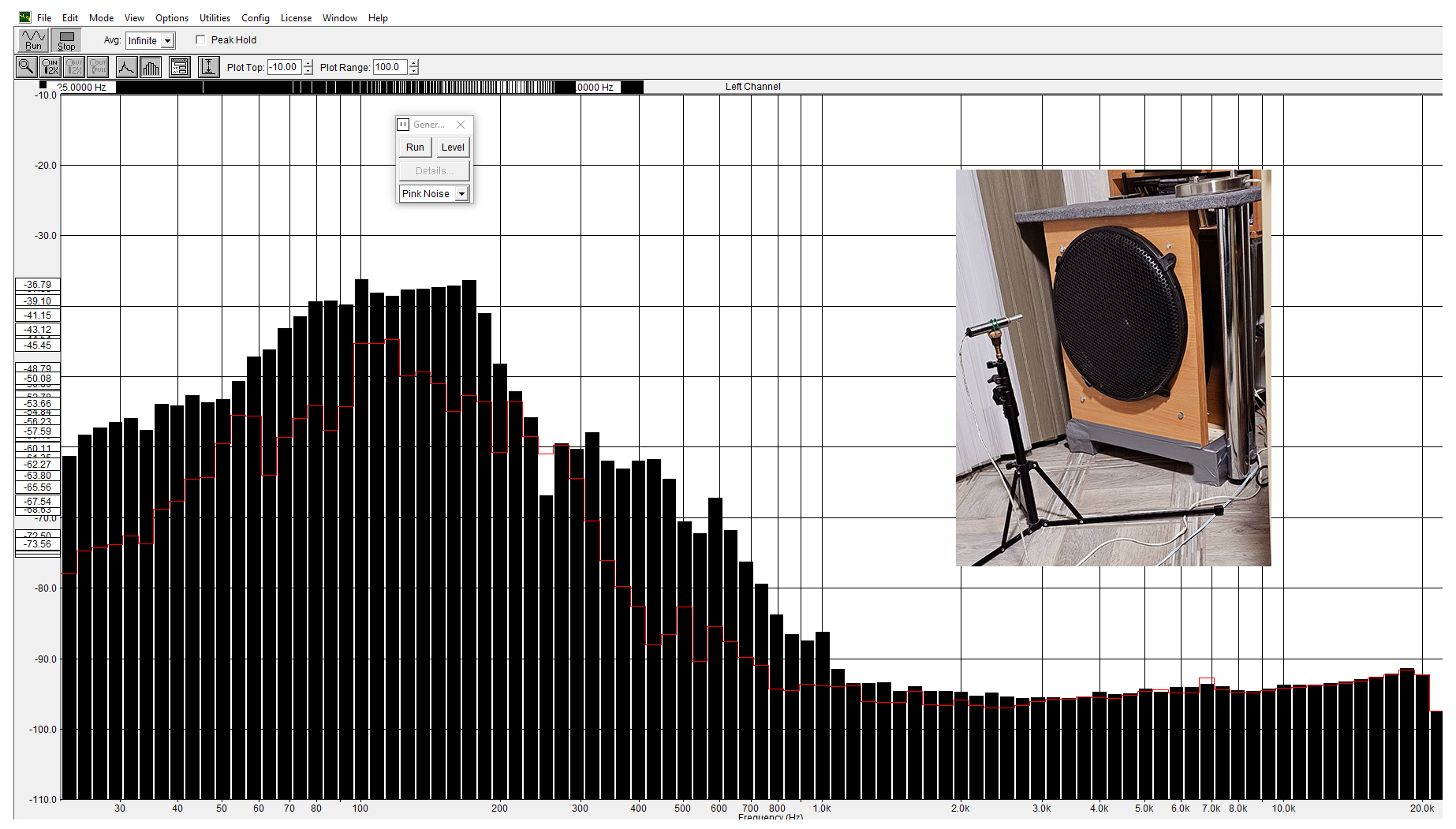

Искали бас в комнатенке 12 кв.м с двумя 18-ками(восемьнашками!!!!) - нашли мидбас.
вчера разговоривал - беда, человек устал
сегодня нашли, заказали и перемотали и
Еще не начинали , но уже смотрим! Начал про 60 кв.м - оказалось, что всего 12кв.м. В всем нестыковки.
Ну...щиты я как писал малые - но дифы то здоровые, моторы и цепи у них с вполне хорошим КПД, короткая катушка, резонансная 36 герц и 38 герц, есть запас по амплитуде и поэтому в 12 кв.м. они все таки басят, пусть не так как могли бы басить в ЗЯ и большом актовом зале. До этого я эксперементировал c 18" заводским "Electro-voice" и бас от него в малом щите был иным, менее сочетающимся с шириками. Померял сейчас АЧХ в 30 см от одного из динамиков и с точки прослушивания - с 36 герц резонансной отдача стабильно возрастает, ну не с 22-24 герц в полку, но разве это АЧХ мидбаса? p.s. изготовление заняло с полгода, 60 кв.м. это о другом человеке писали, с Дмитрием я вообще никак не знаком и даже не списывались с ним никогда.

Ну...щиты я как писал малые - но дифы то здоровые, моторы и цепи у них с хорошим КПД, резонансная 36 герц и 38 герц, есть запас по амплитуде и поэтому в 12 кв.м. они все таки басят, пусть не так как могли бы басить в ЗЯ и большом зале. До этого я эксперементировал c 18" заводским "Electro-voice" и бас от него в малом щите был иным, менее сочетающимся с шириками. Померял сейчас АЧХ в 30 см от одного из динамиков и с точки прослушивания - с 36 герц резонансной отдача стабильно возрастает, ну не с 22-24 герц, но разве это АЧХ мидбаса? p.s. изготовление заняло с полгода, 60 кв.м. это о другом человеке писали, с Дмитрием я вообще никак не знаком и даже не списывались с ним никогда.
Ну.... Мидбас!
Хоть в ТП, хоть с 30см. Стоило ради колотушки на 100Гц(даже резвой как понос) тащить в дом две восемьнашки?

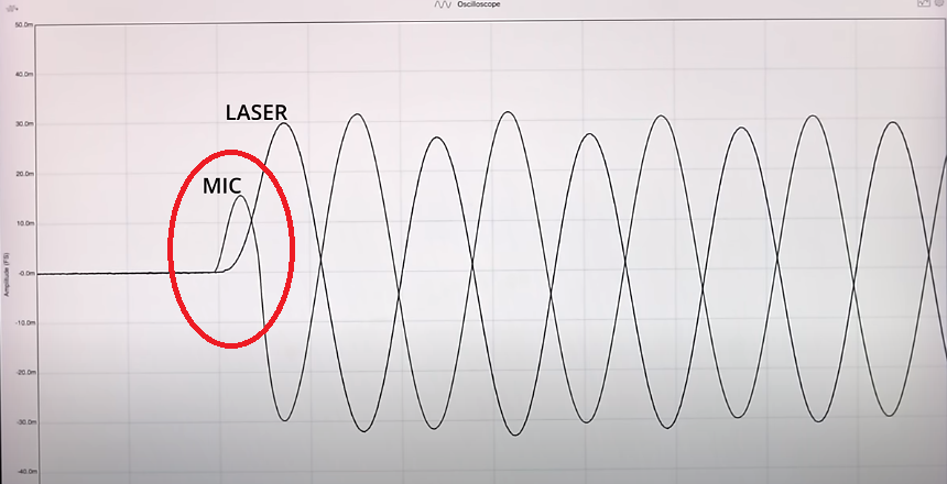

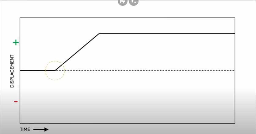

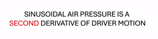

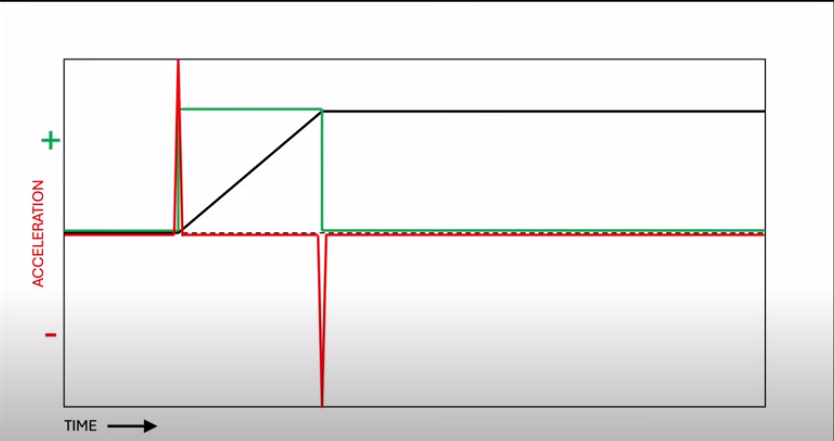

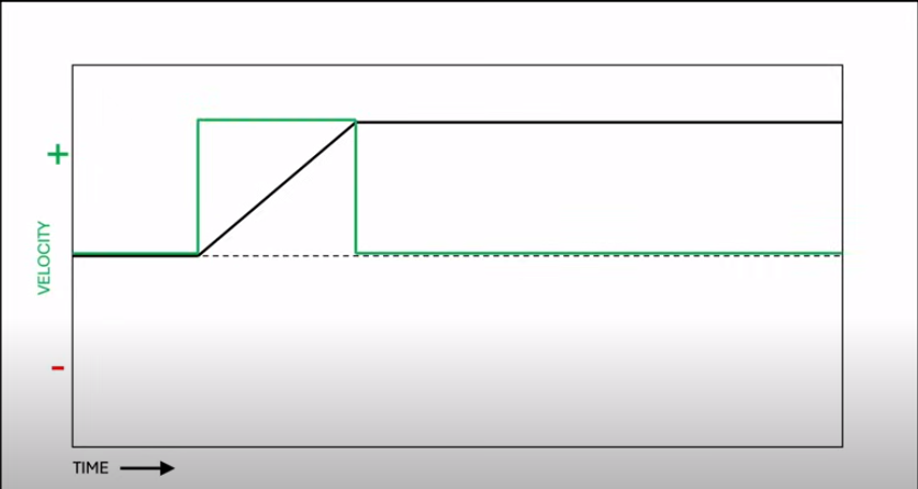

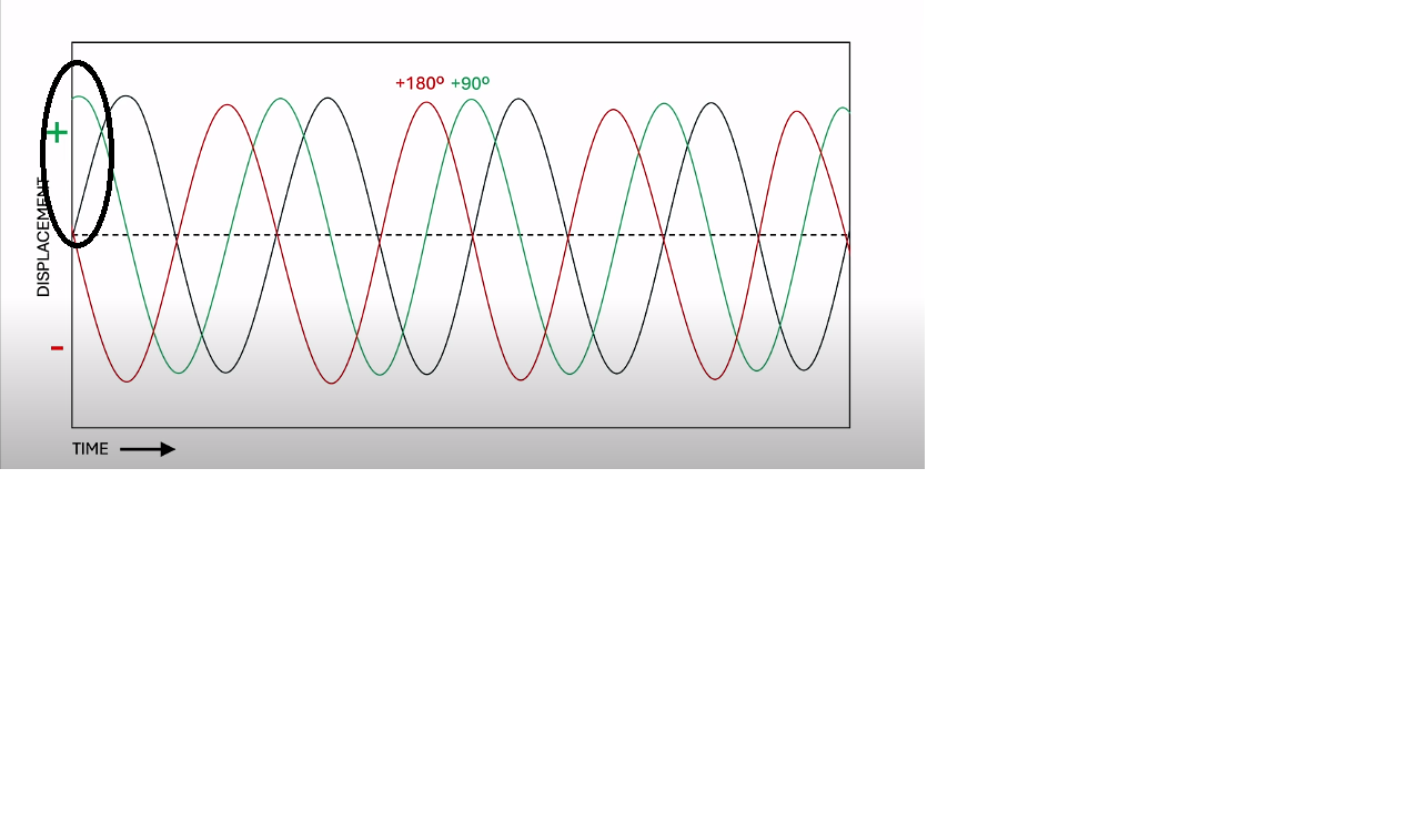

Так понятней?
таки стоит спросить - как сигнал с микрофона приходит на пол периода раньше, чем сигнал с лазера, через упругую-то среду? Скорость звука в воздухе больше скорости света? Или он специально так эпюры сдвинул?
Крутое замечание....
Похоже что он ни чего не сдвигал, похоже в начальном этапе начала движения диффузора амплитуда его перемещения мала и лазер её фиксирует как очень малую величину, при этом такого малого перемещения диффузора достаточно что бы искривить мембрану микрофона синхронно с направлением движением динамика, он в видео рассказывал почему это происходит, я не сильно успел понять, так как он очень быстро тороторит. В общем, похоже на картинке таки нету скорости звука выше скорости света, просто амплитуда перемещения диффузора на начальном этапе очень мала, и фотодатчик её очень слабо отрисовывает в отлчии от микрофона.
Andy_PL
12 Апр 2020
1,670
614
Микрофон эстонский небось
Скорее - лазер?
Бредом попахивает очередным. Авторским. Если дело в чувствительности системы лазер-фотодатчик, то это исправляется гейном. Но, похоже, дело не в аплитуде.

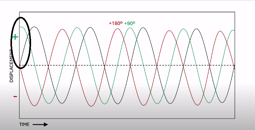

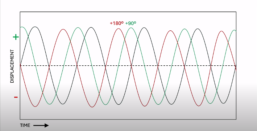

С чего вдруг раньше то? Вы видео посмотрели? Вот, смотрите:

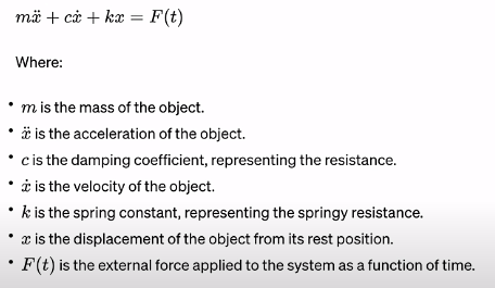

Тут понятно, что написано? Если нет, то вот это точно должно быть знакомо:
Вспомнили? Далее:
Если бы динамик был идеальным, т.е. безынерционным, то звуковое давление, создаваемое динамиком было бы симметрично его смещению с самого начала - sin''(x)=-sin(x).
Получается, прав Дмитрий Рутковский - в школе учились не только лишь все. Это даже не высшая математика.
Вот только причем здесь та околесица, которую несет Рутковский?
Сколько раз зарекался не реагировать, но , веришь, не могу пройти мимо откровенного невежества.
Что конкретно вам не нравится? Разберём.
Вспомнили? Далее:
Где в решении с, к, m и F(t)??
А это еще что такое? Вас кто так учил производные брать?
Идеальный динамик это не то, о чем вы постояно напряженно думаете. Динамик не бывает безинерционным, даже идеальный. Как бы вам не хотелось.

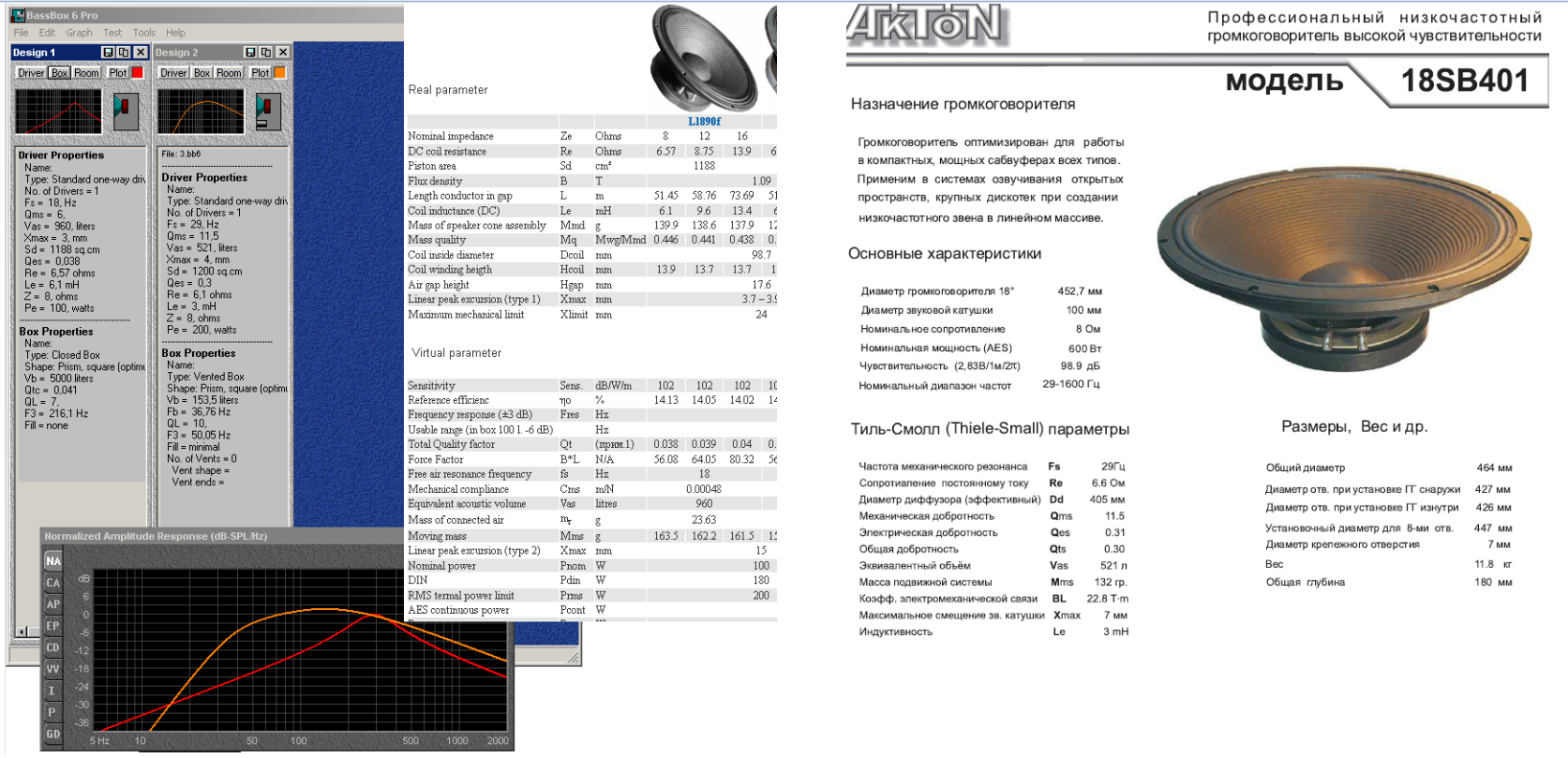

Рекомендую заменить подвес на мягкий и снизить резонанс хотя бы до 25-ти.
Посчитать КПД - задача для начинающего. Если не умеешь - стоит воздержаться от комментариев, лучше почитать что умные дяди пишут.
Автор сделал динамики для щита, т. е. с параметрами, готовыми для работы. Зачем ещё увеличивать гибкость и уменьшать резонанс, что будет держать подвижку?
Прежде чем считать, нужно подумать - коэф. полезного действия. Если на КАМАЗ поставить дизель от танка, КПД у него возрастёт? Ведь будет 800 л.с вместо 200, но и возить будет 6 т, вместо 8.
Вот результат расчёта КПД сабвуфера для щита с безумным мотором и для примера - с оптимальным.
Разница на 50 Гц уже не 7 дБ, а все 15 !
