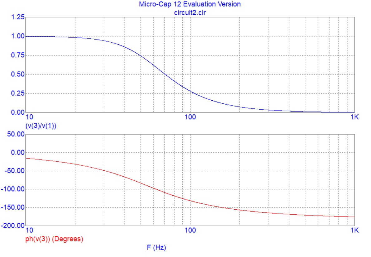

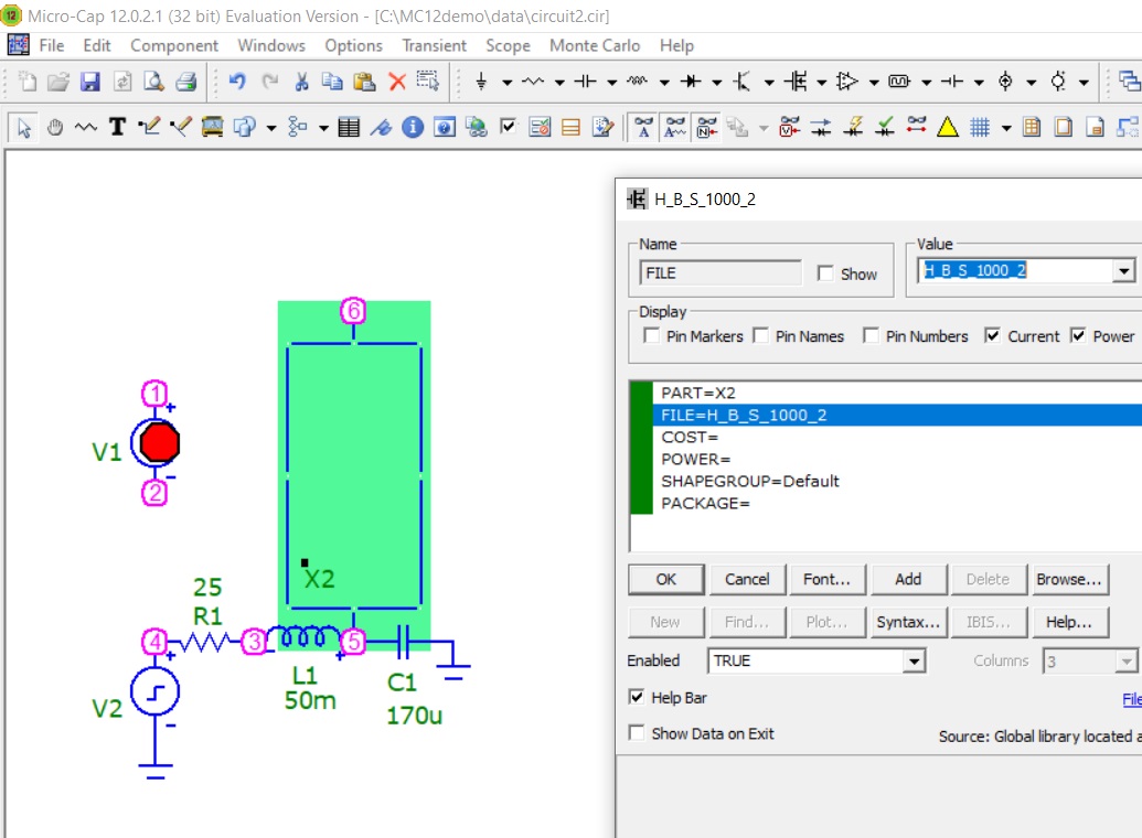

Раз уж завели речь о линейной стациоарной системе. Делать было вечером , делать было нечего.
Пришлось немного освоить микрокап и смоделировать результаты, полученный в первом посте энтузиастом-дилером единственного производителя. Объяснить откуда такая дикая ошибка при воспроизведении треугольника он так и не смог. Хотя несколько человк старались ему донести на языке спекрального анализа (гармоники треугольника, их амплитуду и фазовый сдвиг). Не подействовало.
При этом он же согласился(или нет, а может нет. Да, и пофиг...), что ДГ это минимальнофазовая ЛСС. Ведь введение простейшей коррекции входного сигнала привело практически к полному восстановлению его формы. И даже этот тривиальный факт, добытый собственноручно(!!!) его не убедил...или убедил. Пойди разберись.
Чтож, давайте смоделируем динамик и соберем ЛСС в микрокапе. Известно, что во всех учебниках оперируют какими-то схемами замещения. Некоторым кажется, что это полная ерунда и они, не в состоянии разобратьсясамостоятельно в значках и картинках, идут куда-то дальше в дикую метафизику, выдумывая небылицы про какие-то загадочные силы моторов, скорости, длину провода и т.д. Покажем, что ничего этого не надо, не стоит натягивать на глобус, а достаточно обычного временного анализа. Когда писались учебники, он был не очень доступен каждому подряд. В учебниках не все случаи рассматривались, а только основные - реакция на степ и...все.
Однако пытливые дилетанты используя новые прибамбасы к компьютерам стали генерировать пытательные сигналы и находить загадочные(для них) выбросы и дикие временные искажения. При этом многозначительно поднимая пальчик в небо произносили таинственное АГА! и тутже приступали мнить себя примкнувшим к знающим таинства работы динамиков, понося окружающих за дремучесть. И опять "длина провода", "сила Лоренца", "равноамплитудность" и прочяя чухня. В подтверждение своих слов отправляли к авторитетам, которые ничем никому не известны, но которые талдычили на просторах инета подобного же уровня чепуху.
Ну, и вот.
Идея. Нам нужно сотворить электрический эквивалент подвижки. Поскольку в поршневом режиме это тривиальная колебательная система, состоящая из пружины, грузика и тормоза - заменим ее эквивалентом: последовательным электрическим контуром с потерями. Снимать напряжение будем с конденсатора -тогда при постоянном токе это нам даст эквивалент Хмакс, а с ростом частоты получим обратную квадратичную зависимость от частоты.
Итак, движение диффузора у нас в "кармане". Кто не верит, может сходит в википедию или еще куда....
Как это дело перевести в давление? Закономерный вопрос. Не будем углубляться в частности механики газов(есть и более умные, которые грозятся унести это с собой навсегда - нежалко, пусть несут) и подробности "сжатия и расжатия волн", "импульсы" сильной подвижки и отставание "вялого мотора". Воспользуемся многократно проверенным и изложенным фактом( прошедшим проверку в том числе энтузиастами ЭМОСов и ЭБОСОв), что давление развиваемое динамиком в поршневом режиме для сферической волны пропорционально ускорению диффузора. Подчеркнем для поршневого.
Применим на выходе ФВЧ второго порядка на 1000Гц. Вот и вся модель. Очень простая и не такая уж заумная, не правда ли?
Цель: показать, что временные искажения треугольного сигнала модели соответсвуют полученным в первом посте. И происходят совершенно скучным образом при прохождении любого четырехполюсника с АЧХ и ФЧХ, соответствующим нашему скорбному случаю динамической головки.
Кто знает микрокап - у того вопросов нет. Я освоил его где-то за час, но никаких украшательств подписей и прочая....- не до них.
Все главное здесь есть. Два генератора для временного и частотного анализа V2 и V1. Три деталюшки R, L и C. Номиналы видны. Волновое (харктеристическое ) сопротивление около 17 Ом. Если надо знать добротность- делим волновое на R, радуемся.

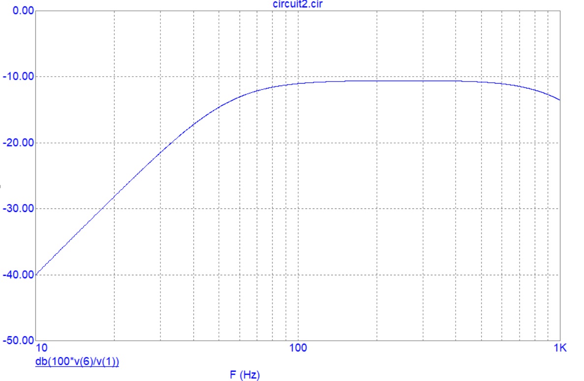

Ну , чтож.... давайте посмотрим, что происходит в частотной области(АЧХ - мать анализа). Проверим насколько модель адекватна нашим представлениям о ДГ.
АЧХ смотрим.
Удивительно похоже на ЗЯ, и тот же наклон 12Дб/окт. Ема-ё....и полка по частоте на месте! Тут еще, если постараться, можно вычислить размер диффузора по загибу правого края АЧХ( в некоторых симмуляторах акустического оформления правый край АЧХ учитывает конец поршневого режима. Наша простейшая модель тоже смогла!)

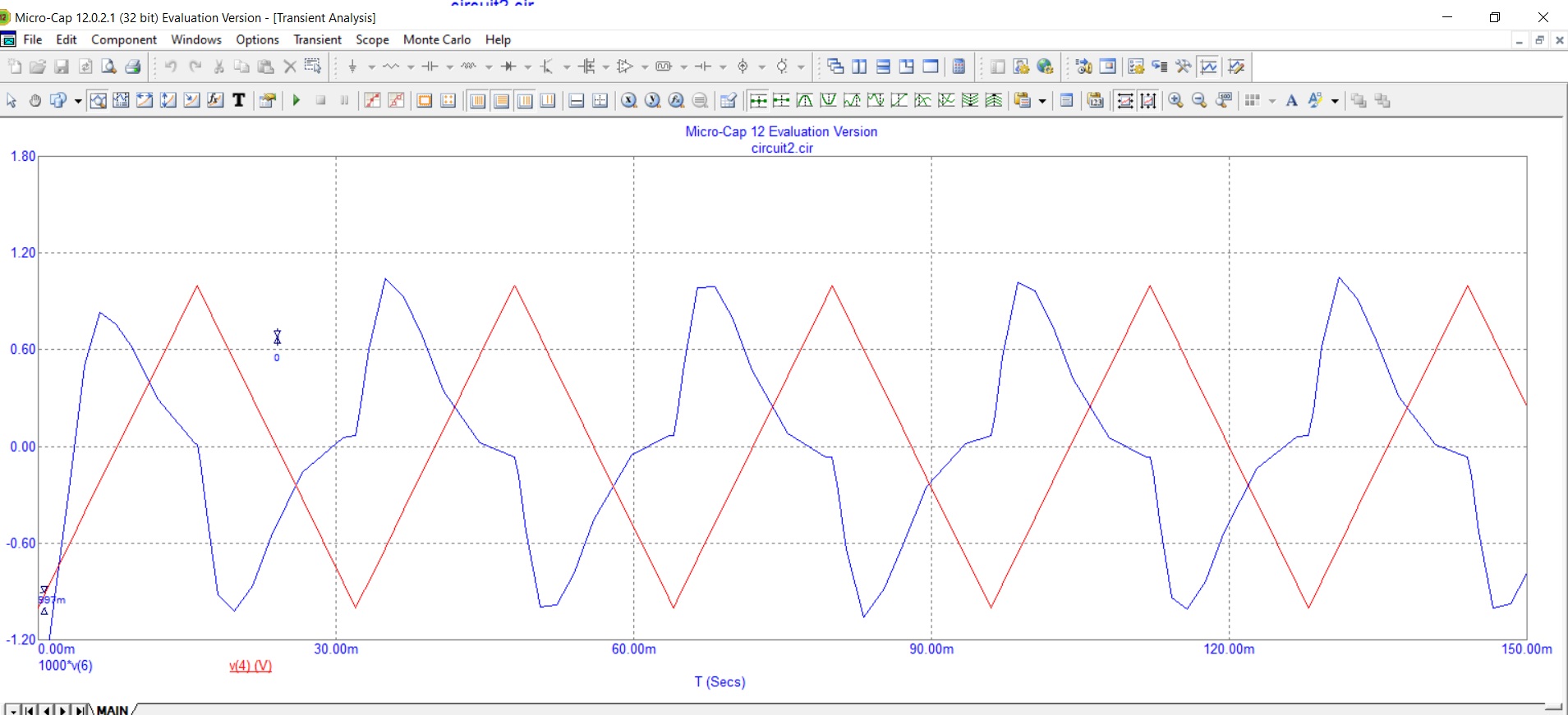

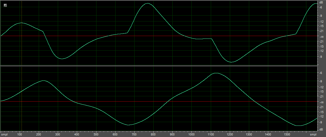

И вишенка на торте. Подадим треугольник на вход, посмотрим временной анализ.
Синий - звуковое давление, которое микрофоном тычат почти в упор. Красное - вход.
Ой!!! На что-то это похоже, где я это видел? А....вот же оно в первом посте!
Сличайте!!!
АЧХ смотрим.
Удивительно похоже на ЗЯ, и тот же наклон 12Дб/окт. Тут еще, если постараться, можно вычислить размер диффузора по загибу правого края АЧХ( в некоторых симмуляторах акустического оформления правый край АЧХ учитывает конец поршневого режима. Наша простейшая модель тоже смогла!)
Ой!!! На что-то это похоже, где я это видел. А....вот же оно в первом посте!

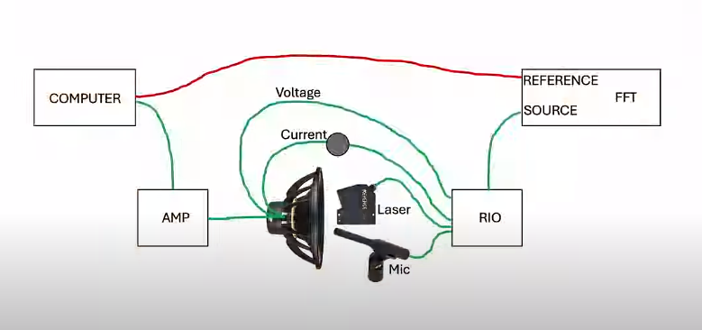

К ознакомлению:
30 Гц - частота резонанса, светодиоды сигнализируют о направлении тока:
Собственно, всё то, о чём я хотел сообщить в этой ветке, сделал другой человек в форме видео отчёта. Просыпаются человеки, однако.

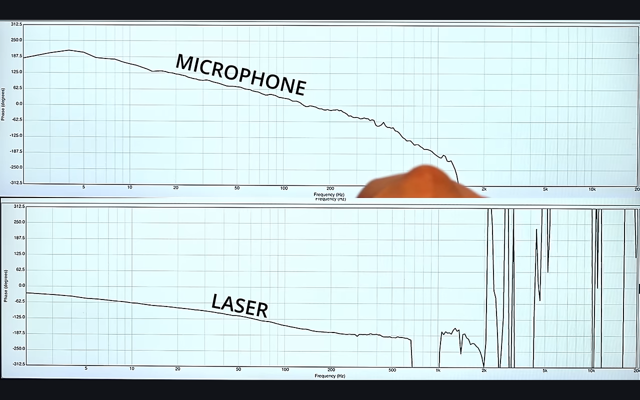

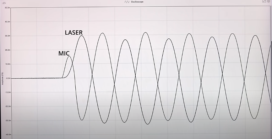

Напомни, что ты хотел сообщить. И поясни, что сделал человек. Возможно, это абсолютно развные вещи.
Пока дошел до середины.
Товарищ вещает очевидные вещи из учебника физики обычной средней школы. Даже не спецшколы.
Первое - равноамплитудное поведение динамка - чистая блевотина от Маслова. А как могло быть иначе?
Второе - на частоте резонанса ток в фазе с напряжением. Онли рвал рубаху на груди , что должен быть сдвиг. Понятно, ничего не смыслит в физике явления резонанса.
Досмотрю вторую, напишу еще.
Но, пока, все ровно наоборот тому, что ты верещал с припискиванием.
Вторая часть начинается с того, что ....ээээ, ээээ....это полностью соответствует поведению механической колебательной системы и приводится дифуравнение второго порядка из курса школьной программы. Резонанс.
Занавес. Дальше можно не смотреть.
Сколько раз тыкали котят в вики носом. Один хер ничего в упор не видят. И тут вдруг нашли новое знание( опущенное на уровень понимания, как строить биточки в песочнице)....блин, которому сто лет в обед. Со времени изобретения диф исчисления!

Кривая знакомая, видел недавно в ролике НИЯИ , то ли Рэлея то ли Вина закон.
Для ясности оси на графике подписаны. Поясниловка имеется. Ни Релей, ни Вин.
Если смотреть дальше. На Икране Агромнымя Буквами написано "Давление есть вторая производная от смещения диффузора". Ну, это тоже очевидный факт. См. сюда. На этом основана электрическая модель , которая дает точное совпадение с реальным поведением динамика.
,...давление развиваемое динамиком в поршневом режиме для сферической волны пропорционально ускорению диффузора. Подчеркнем для поршневого.
Напомнить, кто кричал громче всех, что динамик это нестационарная система?
И, собственно, вопрос еще раз - так что же ты хотел саабчить в этой ветке, чего мы не знали про динамики, но знал только ты один?

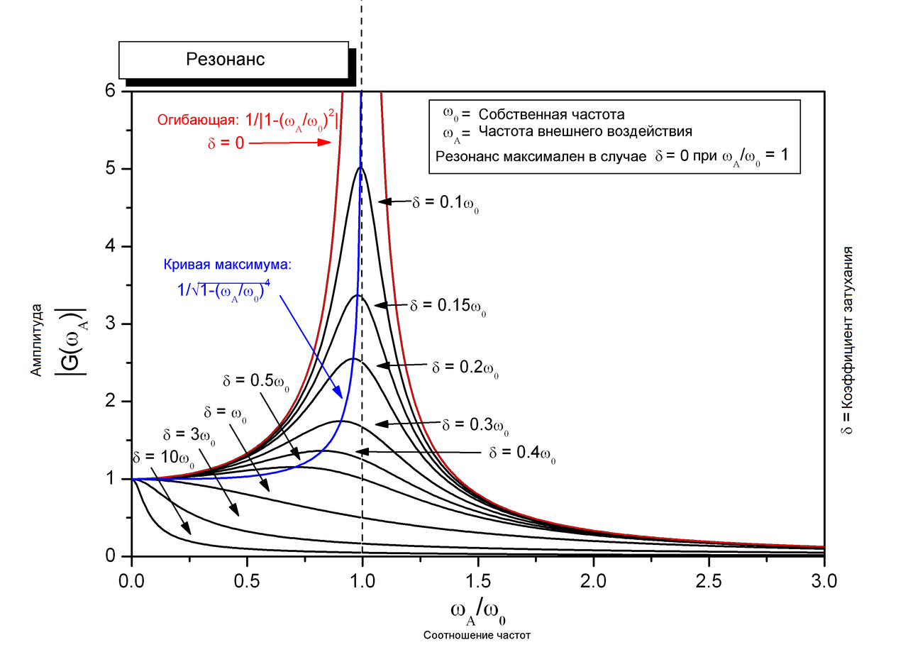

по памяти, рост смещения динамика с частотой уравновешен растущим сопротивлением воздуха
А оно растёт? Сопротивление ?
Нас интересует амплитуда , а с частотой амплитуда уменьшается .
Если представить воду вместо воздуха то что будет создавать большее сопротивление для дифузора? Большая частота без амплитуды или низкая частота с большой амплитудой ?
А ниже резонанса динамик работает в пустоту , смещение стремительно растет, с ним и болтанка.
Не в пустоту а в упругие силы подвижки.
Смешение растёт по другим причинам

по памяти, рост смещения динамика с частотой уравновешен растущим сопротивлением воздуха .
В обратку. Падение эффективности излучения с ростом длины волны компенсируется возрастанием хода подвижки.
Обе зависимости связаны с квадратом длины волны(частоты). Первая берется из волновых уравнений и законов излучения, что немного сложно для понимания. Хотя понятно , что в основе лежит ускорение(для мехсред это второй закон Ньютона). Второе тривиально, поскольку КПД близко околонулевой, то движение подвижки обусловлено исключительно механическим резонансом. А при нем выше частоты резонанса движение обратнопропорционльно квадрату частоты колебания(см. вики механи еский резонанс, дифур второго порядка).
Кстати, с ЭМ излучением тоже самое. Эффективность излучения(определяемое напряжением поля) зависит не от протекаемого тока(скорости электронов) через антенну, а от его первой производной di/dt(вторая производная от положения электронов), что опять же дает квадратичную зависимость от длины волны(частоты). Догадаться почему нетрудно. См. в уравнения Максвелла, кому сложно - в закон ЭМ индукции(Фарадея), который является частным случаем ур. Максвелла.
Т.е. с ростом длины волны эффективность ЭМ(по напряжению) излучения падает в обрано квадратичной зависимости от длины волны.
Если говорить не про напряжение поля, а про мощность излучения - 1/лямбда^4. Понятно почему.

рост смещения динамика с частотой уравновешен растущим сопротивлением воздуха . А ниже резонанса динамик работает в пустоту , смещение стремительно растет, с ним и болтанка.
Вы скромно умолчали про влияние электромеханической связи на резонанс. Чем ниже добротность, тем меньше выражен резонанс. А сопротивление воздуха тем больше, чем выше скорость смещения (при той же частоте). Поэтому увеличивая скорость - уменьшается болтанка.
