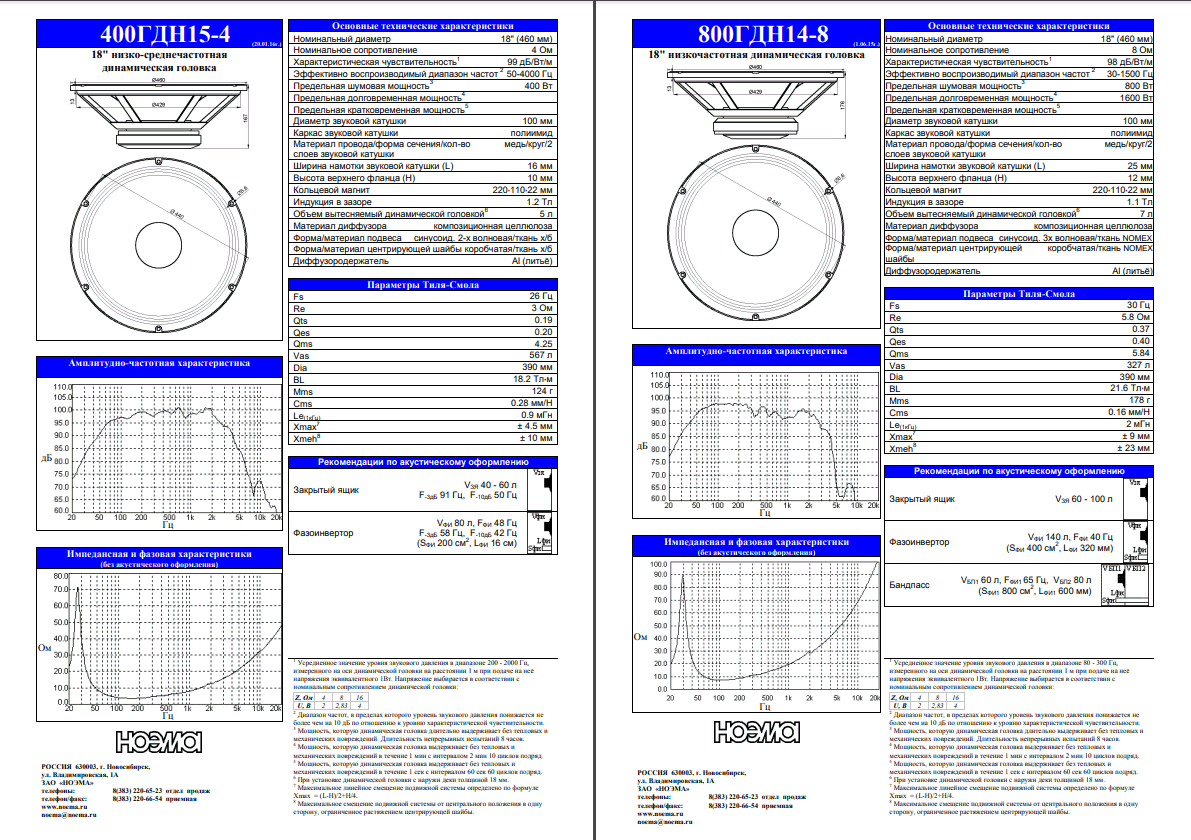

Кстати указана добротность и ачх двух восемнашек. Видно что вопреки некоторым утверждениям более высокодобротный динамик имеет большую чувствительность по низкой частоте.
И это при меньшей стандартной чувствительности, что характерно.

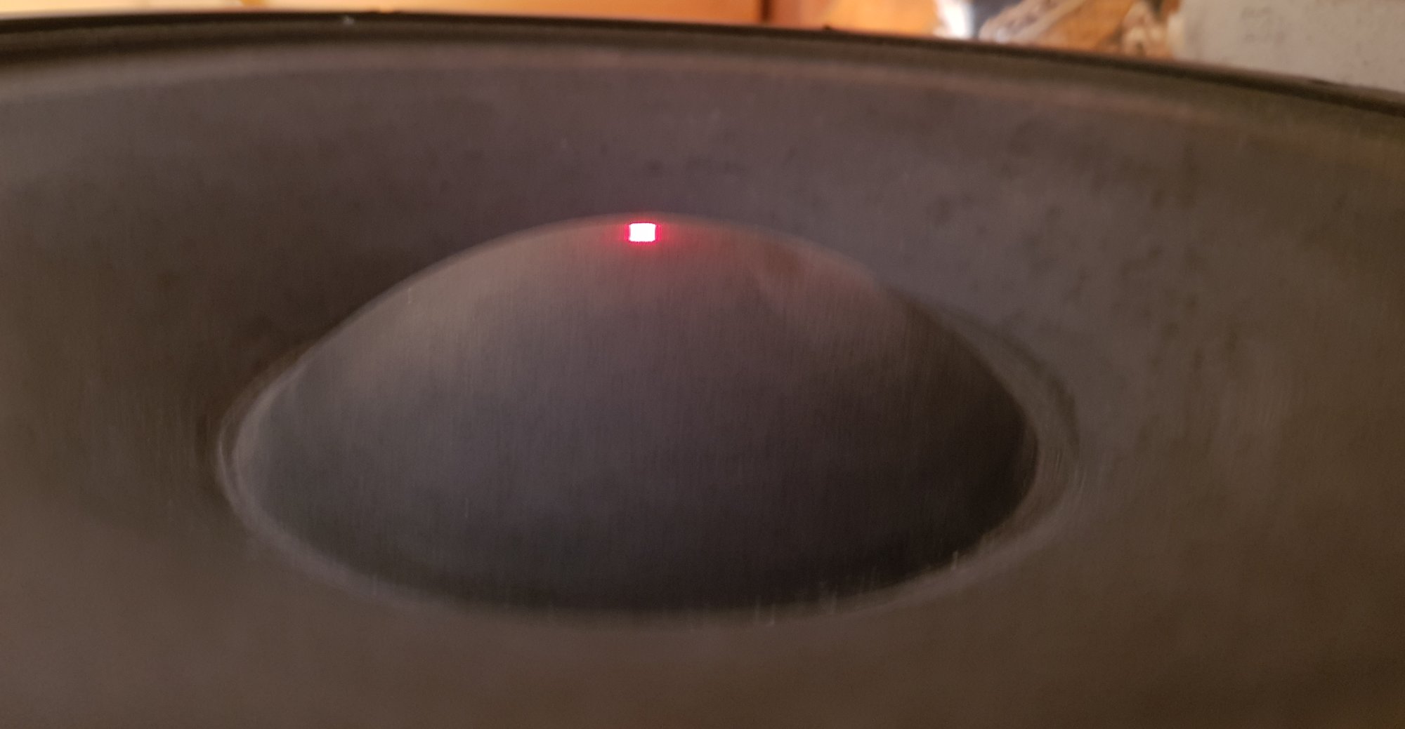

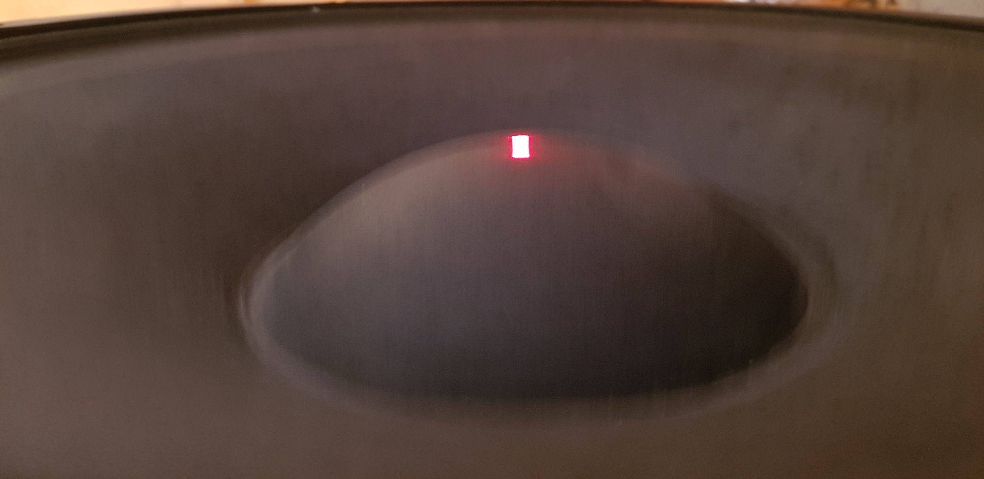

Но вернёмся к теме. Всё таки измерим величину хода восьмёрки и двенашки:
20 Гц.:
50 Гц.:
Итого имеем на частоте 50 Гц. cоотношение амплитуд L850/1201 = 1.42
На частоте 20 Гц. cоотношение амплитуд L850/1201 = 1.8 (на 20 Гц. L850 давит на 3 дБ больше, чем 1201)
Напомню, площадь у двенашки в 2,5 раза больше восьмёрки. DimonSSSR, что там с объёмным смещением?

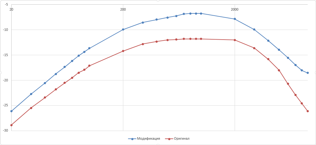

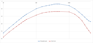

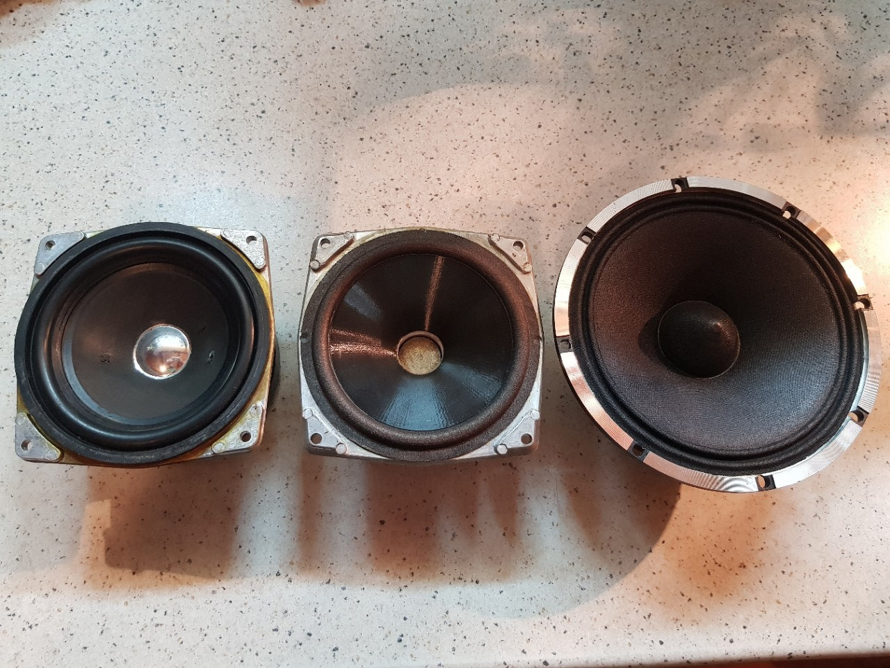

Вспомнил про свой апгрейд 25ГДН3-4:
И ощущения от прослушки в низкочастотном диапазоне. Посчитаем ускорение за вычетом массы провода в зазоре:
a_Mq(25ГДН3-4) = 293 м/c2;
a_Mq(Апгрейд) = 669 м/c2;

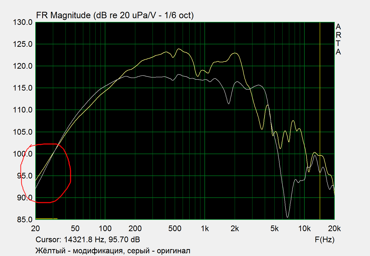

И вспомним график АЧХ:
Снизу больше на 2 дБ - всё согласно моей методике замера:
Убрать резонансный горб - и 25ГДН3-4 будет как голенький.
Кстати, никого не смущает расчётное ускорение ширика? Да и басовика тоже - 1,5 километра на секунду в квадрате, как никак.

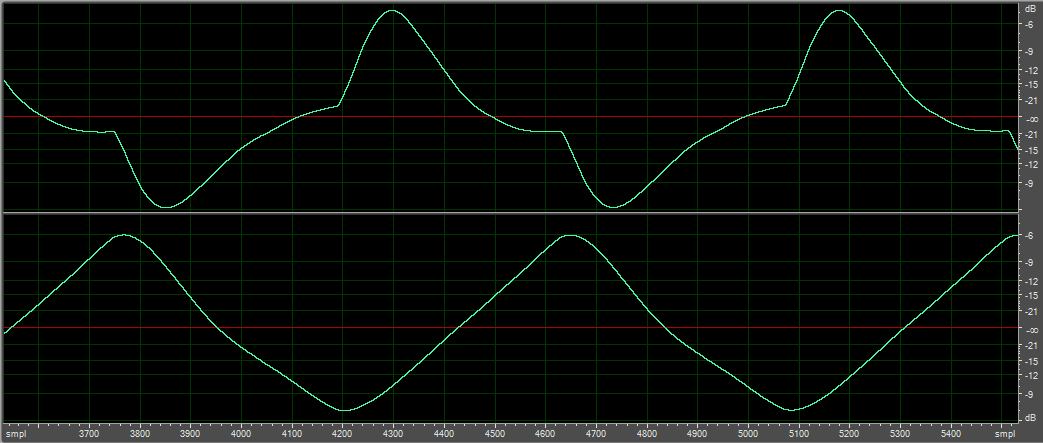

Всё верно - у нас же прослойка воздушная между диффузором и мембраной микрофона. Или вы всерьёз думаете, что "воздух" ничего не привносит? Тут впору не про бас говорить, а о самом феномене - звуке, и способах его формирования. Вот где тотальное отсутствие грамотности.
Именно так. Я тему то с чего начал? Диффузор строго повторяет входой сигнал, т.е. треугольник, а на выходе чёрти что. Давайте ещё раз, с самого начала - сверху сигнал, записанный на микрофон, снизу - траектория движения диффузора:
и теперь внимательно смотрите - в момент линейного смещения диффузора давление начинает падать. Как только доходит до перелома, т.е. вершины треугольника, давление начинает лавинообразно нарастать - пик давления приходится на момент прекращения изменения скорости движения, т.е. ускорение = 0. Понимаете?

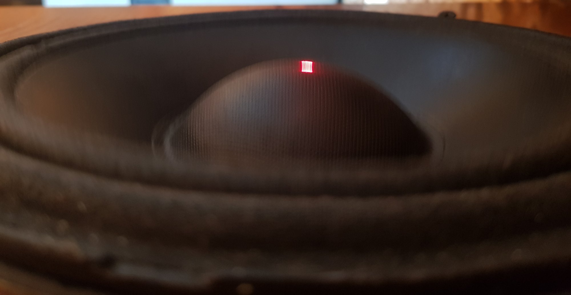

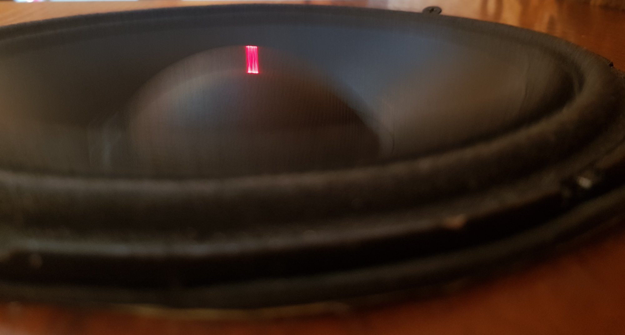

20 Гц.:
Посмотреть вложение 78976Посмотреть вложение 78977
50 Гц.:
Посмотреть вложение 78978Посмотреть вложение 78979
Сверху двенашка ,снизу 8" ?

Как же? Вы же постоянно дБ в мм хода переводили на заданной частоте. Вот и переведите сейчас, с учётом выше озвученных пропорций. Сравним практику с расчётом.
И да, вы уверенны, что точно знаете истинную рабочую площадь измеряемых динамиков?
Если они физически у меня, то, наверное, знаю. Так ведь?
Ну видно же, что двенашка больше, т.е. слева. Расстояние, на котором производил фотографирование, нормировано, как тут модно говорить.

Я тему то с чего начал? Диффузор, т.е. треугольник, а на выходе чёрти что.
Ну, строго говоря - вам просто так хочется думать, что диффузор повторяет входной сигнал.
И ровно отсюда началось притягивание желаемого за действительного.

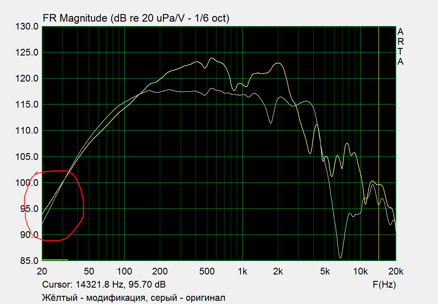

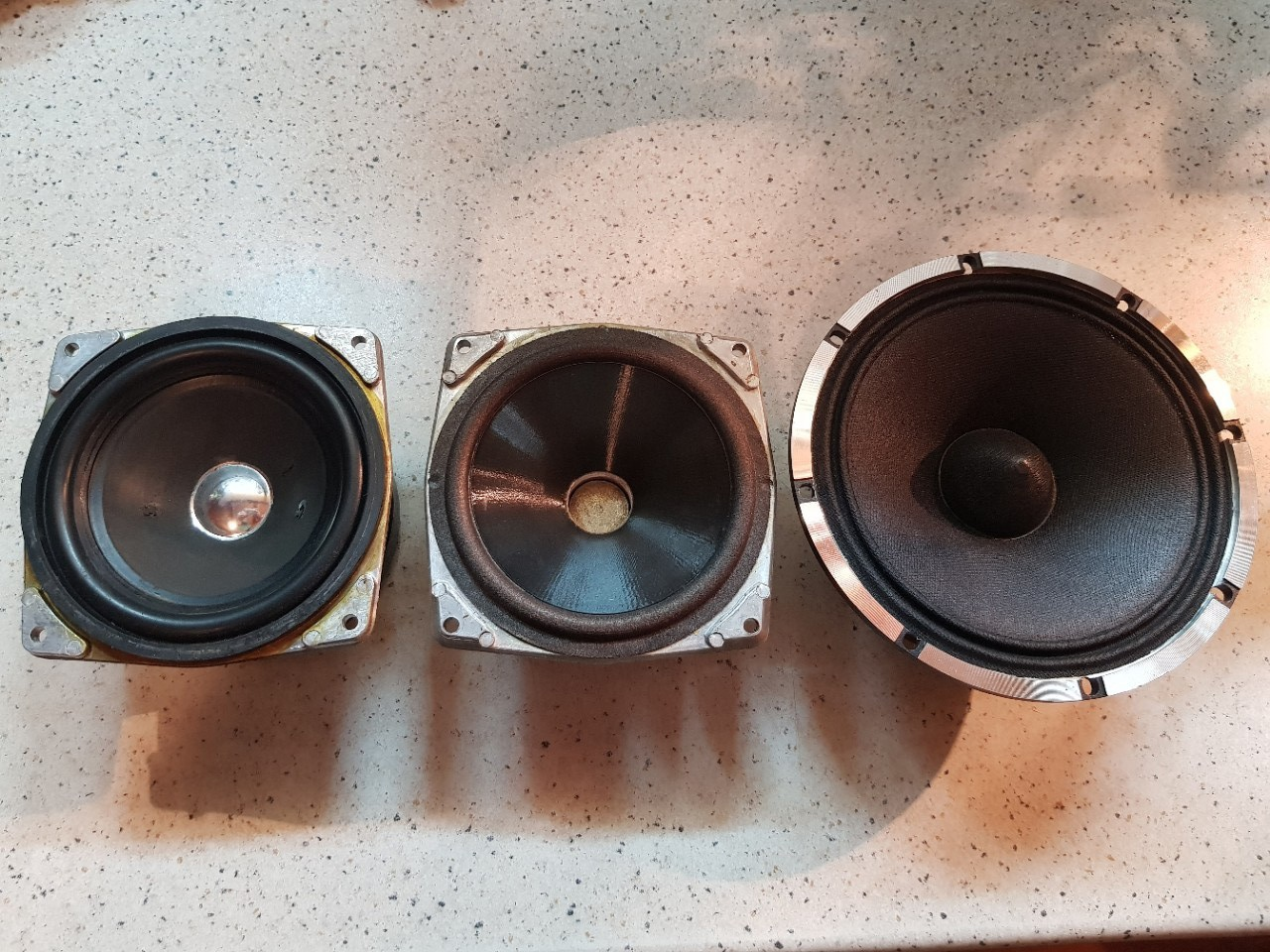

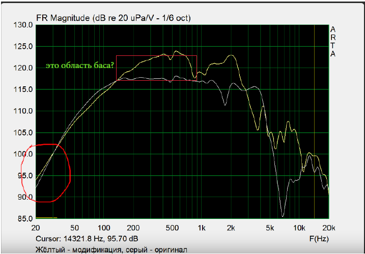

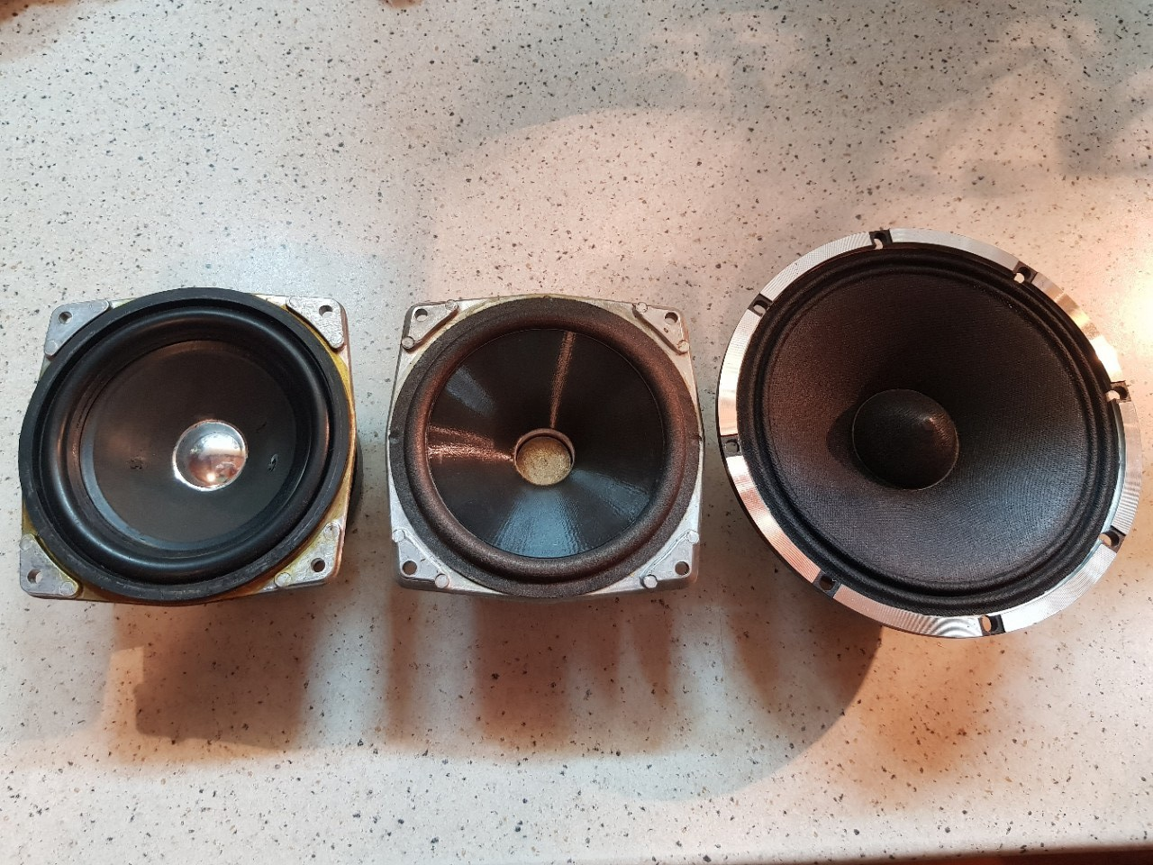

Опять какая-то кривая логика и притяшгивание за уши.
Строго говоря, в этой теме это уже доказано. То, что некоторым это непонятно, в силу нагромождения нажитых конструктов над действительностью - уже не мои проблемы.
Это когда такое произошло? Укажите место, где вы измерили движение диффузора и сопоставили его с сигналом.
Этого не наблюдается в картинках с лазерной указкой. Подаете 20Гц и 50Гц - движение диффузора(размазанность красеньким) разное.
Вы утверждаете(так сильно хотите), что должно быть одинаковое - "должен повторять". Смотрим - а не повторяет! Сверху одна амплитуда, снизу - другая!
Хотя возможен еще один вариант - вы мухлюете, подаете синус сразным уровнем.
ПС г.Маслов, ваша равноамплитудность движения диффузора пошла по..... прахом.
Я не знал, что снизу траектория движения диффузора. Думал, что это подаваемый на динамик сигнал. Как вы замерили эту траекторию? Ответьте. Это важно для понимания процессов.

Вы утверждаете(так сильно хотите), что должно быть одинаковое - "должен повторять". Смотрим - а не повторяет! Слева одна амплитуда, справа - другая!
Так и не понял. Предсказуемо.
с лазерной указкой.
Это дальномер с точностью десятой миллиметра.
Сверху и снизу - сигнал с микрофона. Снизу лишь его обратное преобразование. Не переживайте - траектория реально треугольная. Есть у меня возможность даже видео записать, но не в данный момент. Чтобы прям совсем вопросов не было.

Так нифига и не понял. Предсказуемо.
Сам ты указка. Это дальномер с точностью десятой миллиметра.
А разница в чем? Как это увидеть по фотографии. Если я лазерный уровень назову указкой, что это поменяет. А это так важно....надо обязательно записать - Онли использовал лазерный дальномер.:unsure:
Что тут понимать? Смотрим две картинки(верх, низ), ход диффузора - разный! Амплитуда подаваемого сигнала одинаковая.
Утверждение, что диффузор строго повторяет подаваемый сигнал не выполняется. Вывод: утверждение притянуто за уши.
Знаете, вы опять уводите в сторону. Не надо тут про треугольник. Речь шла о гармоническом сигнале. Вот и давайте о гармоническом. С треугольником сложнее. Если к диффузору подсоединить перо самописца и записывать на ленте его траекторию, то ни в каком динамике это не будет треугольник! А синус останется синусом! Треугольник можно рассматривать как совокупность синусов с разными частотами и амплитудами. А как известно, амплитуда диффузора обратно пропорциональна квадрату частоты даже при "полочной" АЧХ по давлению.

Помогите пож. разобраться, этот горб это и есть цель модификации? 25 Гц от 5"- это не шутка? Но бас конечно ураганный!
