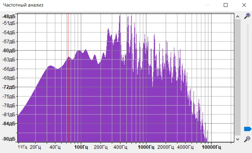

Шнитке. Кончерто Гроссо №1
"Ихтамнет"(С)

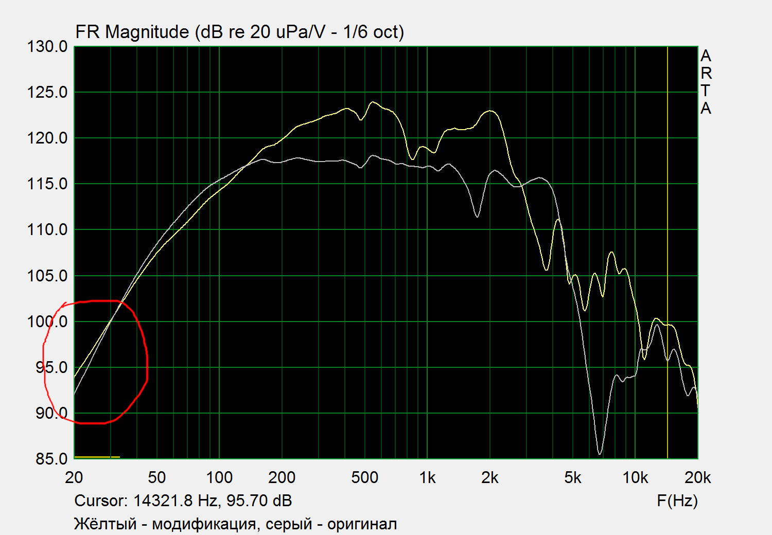

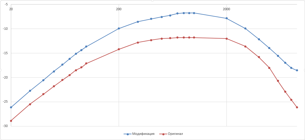

И ощущения от прослушки в низкочастотном диапазоне. Посчитаем ускорение за вычетом массы провода в зазоре:
a_Mq(25ГДН3-4) = 293 м/c2;
a_Mq(Апгрейд) = 669 м/c2;
И вспомним график АЧХ:
Снизу больше на 2 дБ - всё согласно моей методике замера:
Если посмотреть на картинки 25гдн то пару дб на 25гц в случае с 25 гдн ни очем, у нас бас только на 25 Гц?
На второй картинке измеренной по вашей методике,- если подровнять графики -снизить чуйку синей кривой вровень с красной то где прибавка на НЧ?
Дальше вами выложенные записи сигнала зделаные с помощю редактора пожверждают якобы вашы догадки . Но информации для анализа ноль , то есть ни измереных TS ни условий измерения .У вас есть лазерны дальнометр, почему нету измерения амплитуды ?
Вы предлагаете поверить вам наслово ? так вам не верят.
Только ненадо говорить что кому нужно тот понял.

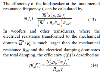

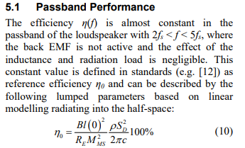

Кто-то обещал прибавку на НЧ? Внимательно читаем:
Я бы даже больше сказал: приведение АЧХ ко своему базовому безрезонансному виду по мере роста индукции магнитного поля многими ошибочно принимается за снижение отдачи (АЧХ была горизонтальной, а становится наклонной). Однако как только достигается строго ровная крутизна 6 дБ/октава (избавление от резонансов), дальнейший рост напряжённости магнитного поля даёт пропорциональный рост отдачи АЧХ на всех частотах. И этот рост на самом деле ничем не ограничен - будет продолжаться по мере усиления магнитного поля (насколько это технически возможно).

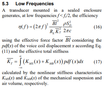

Что я и подтвердил практически. Именно поэтому в статье у Клиппеля три формулы КПД - базовая (reference), частотнонезависимая, характеризующая ГД в полосе пропускания, обозначенная как η₀:
КПД на резонансе, обозначенная как η(fs) (к музыке не имеющая никакого отношения):
и КПД ГД на низкой частоте (где f<fs/2) в оформлении:
Где?
Выложили пару картинок с динамиками и что ,гадать по фото предлагаете?
Обещали , конкретно,-показать преимущество низкодобротников против обычных гд, даже пример привели что 8" якобы басит лутче 12" хотя пруфоф кроме картинок нету .
Счего вы ето взяли ?
Здесь реч про соотношения добротностей по формуле, в случае когда доминирует електрическая добротность .
И, видимо, вы не поняли - мне пофигу на чью то там веру.
А если веру в том числе и вашу оставить в стороне, что по факту имеем ?
То, что я здесь выкладываю, делал лично для себя, чтобы разобраться в вопросе. Потому что этой информации нет НИГДЕ. Вообще, от слова совсем. Так что пользуйтесь моментом.

Есть соотношения амплитуд при одинаковой подводимой мощности - этого достаточно.
Тут вообще ничего непонятно, непонятно даже где какой динамик, ни параметров, ни амплитуд- нифига.
Только картинки которые можно интерпретировать как угодно .
Что вам мешает проверить? Для этого нужны динамики и микрофон.

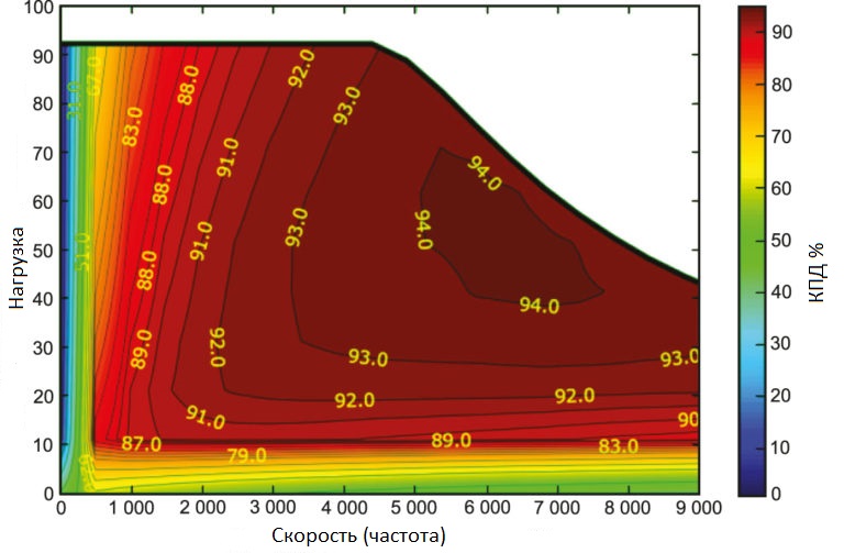

в полосе пропускания.
Диапазон частот, согласно определению, в котором изделие работает эффективно.
Мы же, как мне кажется, пытаемся исследовать самую малоэффективную (в части звукового давления) часть этих самых частот.
Разделите уже наконец электромотор и насос. Так вот насос может отдать только столько энергии, сколько заберёт у него воздух, причём полезной работой будет считаться только та, которая потратиться на создание давления. А часть уйдёт на перемещение объёмов воздуха, не участвующих в создании давления.
Ну, а формулы... Формулы пишутся, как правило для идеальных моделей, причём эквивалентных, в нашем случае.
Ещё раз:
график реальных замеров линейного электродвигателя на нагрузочном стенде. Прекрасно иллюстрирует зависимость КПД от нагрузки и частоты:

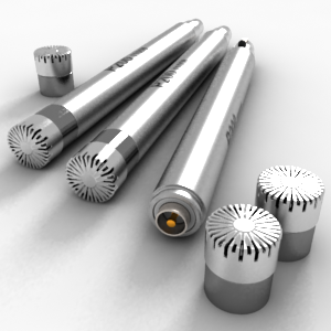

В измерительных делах две трети успеха это калиброваный датчик :)
дык, тем и держимся. Кондер М-101, к нему запас капсюлей, пистонфон.
Показания пистонфона заносятся в программу при калибровке , шкала выстраивается в децибелах звукового давления, измерилка становится шумомером.
микрофон от 124 дБ пистонфона выдает в районе вольта , плюс-минус разброс от экземпляра капсюля.
Фото микрофонов не моё. А жаль.
    70.6 KB · Просмотры: 85
