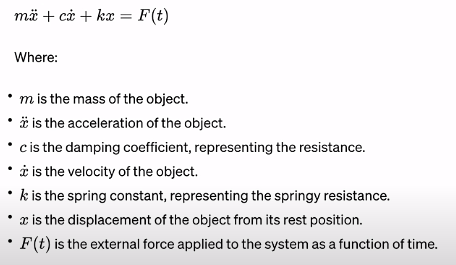

Если бы динамик был идеальным, т.е. безынерционным, то звуковое давление, создаваемое динамиком было бы симметрично его смещению с самого начала - sin''(x)=-sin(x).
Ну так покажите результат решение дифа второго порядка которое должно показать какую форму звуковой волны создаёт диффузор динамика в начальный момент своего движения, а то само уравнение показанное вами ни о чём таком не говорит в явную, его решить нужно что бы увидеть или не увидеть то что показывает микрофон. Я это к тому, что заявление что если динамик идеальный то и звуковая волна будет идеально развёрнута на 180 градусов как то звучит весьма поверхностно.

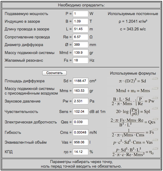

Вот результат расчёта КПД сабвуфера для щита с безумным мотором и для примера - с оптимальным.
Разница на 50 Гц уже не 7 дБ, а все 15 !
Почему не 150?
А расчёт-то где? На нашу восемнашку есть:
Можно на другую расчёт увидеть? Что-то мне подсказывает что его не будет. На 15 дБ больше - верьте. Если плохо верите - могут забанить или тему заблокировать по причине типа: "Не доказал что на 15 дБ больше и что меньше тоже не доказал".

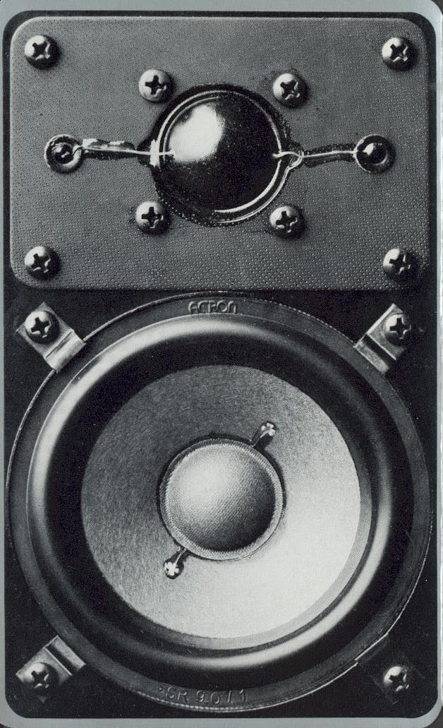

Паспорт:
Можно, подключи динамическую головку к генератору, и сделай всё по методике описаной тут http://www.aie.sp.ru/Calculator_T-S_Vin.html

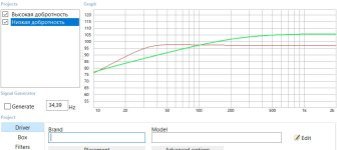

. После переделки баса становилось больше и пользователи убирали резисторы из фильтров СЧ и ВЧ. Сначала уменьшали, потом, по мере накопления опыта убирали совсем, потом этого стало не хватать и они понесли в апгрейд СЧ и ВЧ чтобы увеличить давление. Опыт простой, следует из формулы КПД, т.е. надо уменьшить потери сигнала, бОльшую его часть превратить в давление.
Вот что происходило. (отдача низкодобротого(зеленый) динамика на НЧ существенно ниже , чем условно высокодобротного(красный) динамика)
Зеленый график соответствует динамику с низкой добротностью(менялась только добротность при всех равных остальных). На частоте стыка НЧ и СЧ( 500-1000Гц) отдача НЧ динамика в трехполоске становится больше, что приводит к провалу на графике АЧХ( ступенька с понижением на СЧ). Убирая резисторы перед СЧ и ВЧ динамиками старались компенсировать перепады в АЧХ, делая ровную полку. Но, вместо нормальной колонки по спецификации HI-FI получили акустику с раздутым мидбасом, ака аудифильский изврат. Долбит под дых вместо низких частот, резвая как микрощит понос. Нафиг новоделу-франкенштейну такой корпус ФИ ? - только помеха. Вот откуда следующий ход - "На палку его! У нас есть самые лучшие динамики для этого". Последовательный развод.
Смотрим на область часто 20-80Гц - отдача низкодобротного динамика-франкенштейна существенно меньше, чем до дебильной переделки. (Причем, заметим, все строго в рамках определения понятия добротности). Да, на мидбасе громче, ни вопрос.

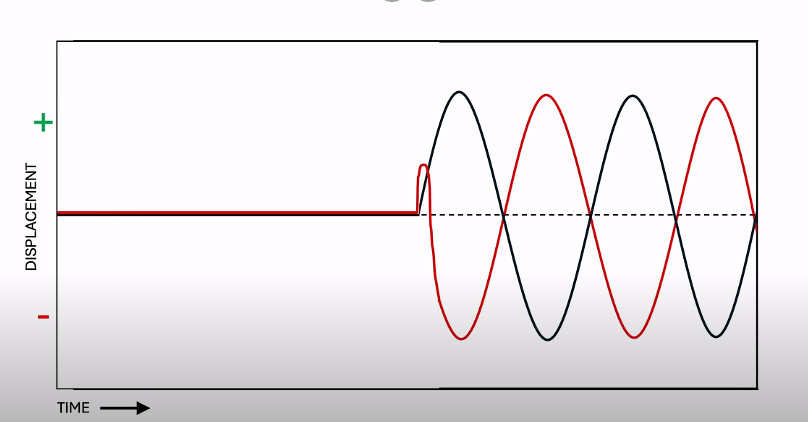

С чего вдруг раньше то? Вы видео посмотрели? Вот, смотрите:
Тут понятно, что написано? Если нет, то вот это точно должно быть знакомо:

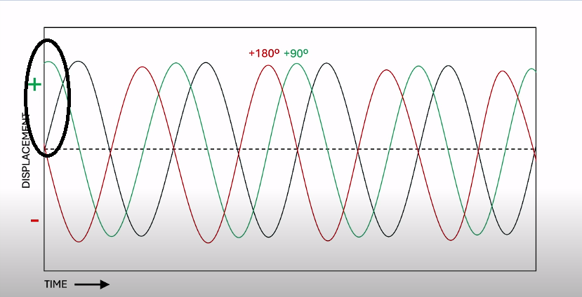

Вспомнили? Далее:
Получается, прав Дмитрий Рутковский - в школе учились не только лишь все. Это даже не высшая математика.
Что конкретно вам не нравится? Разберём.
Я исхожу из приведённой эпюры в #362, там сигнал с микрофона приходит на пол периода РАНЬШЕ. И это противоречит здравому смыслу. И далее - как из простейшей формулы движения с ускорением получается эпюра, где красным домалёвано от руки?
