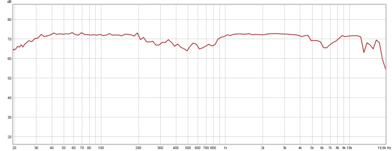

Как то вот так:
ШП - 10", почти бесконечный экран, Qt - 0,7, место прослушки

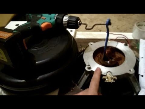

Там вы перематывали катушку .
Да картинки были на которых показан разворот обратного витка. И я тоже не помню где.
Нашёл. Тут :
Пост #80

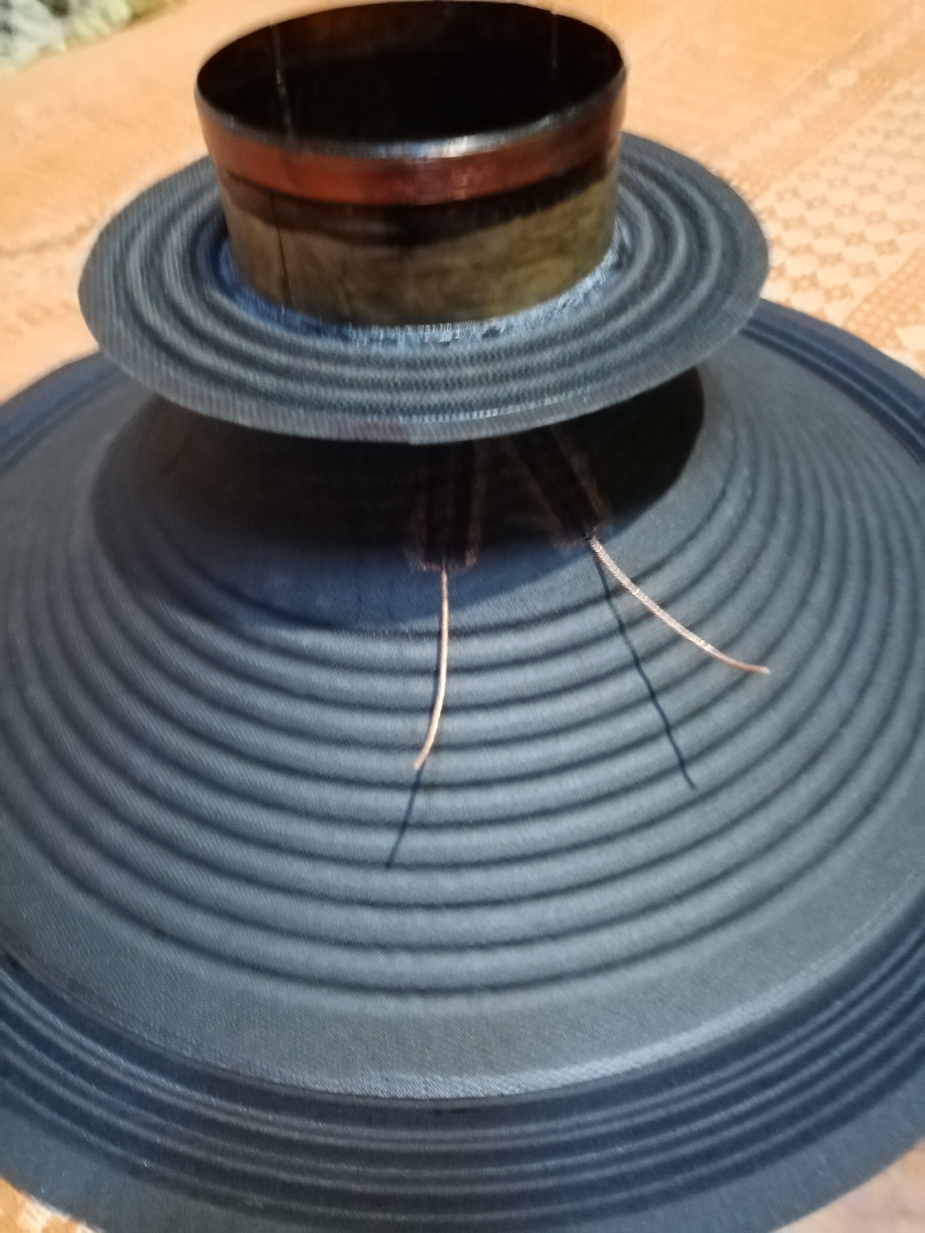

Рекомендую заменить подвес на мягкий и снизить резонанс хотя бы до 25-ти.
Понимаю что это нужно, но ППУ подходящие существенно тяжелее... А имеющиеся в доступе тканые подвесы примерно одинаковы по эластичности, точнее тоже жестковаты .... А может получится без переклейки? Никто не подскажет как можно у нового заводского тканого 3-4 волнового подвеса увеличить мягкость (на фото виден этот подвес до сборки)? Просто погонять не очень эффективно выходит, на 1 герц только упала резонансная....Может размять-погонять пропитав ацетоном или растворителем? Каким? "ДОТ-4" здесь нанесенный с обратной стороны может помочь? Встречал рекомендации иголочкой сделать проколы в сгибах дифа по всему диаметру -но что то боязно... центрирующую трогать с вырезанием секторов тоже боюсь - зазоры там малые остались совсем.... Спасибо
    582.8 KB · Просмотры: 104
Центрошайбу не трогайте, проверили эту гнусную теорию на 15" басовике, результат огорчил, главная пружина зарыта в верхнем подвесе, шайба ему до одного места.

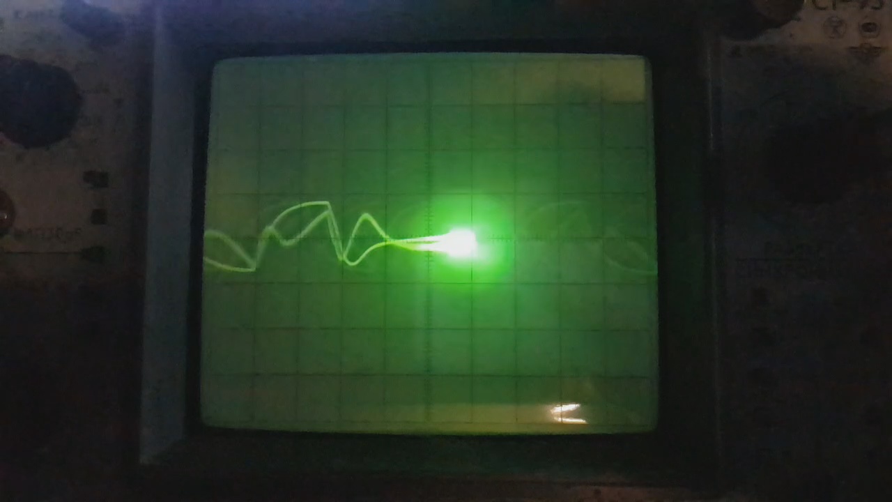

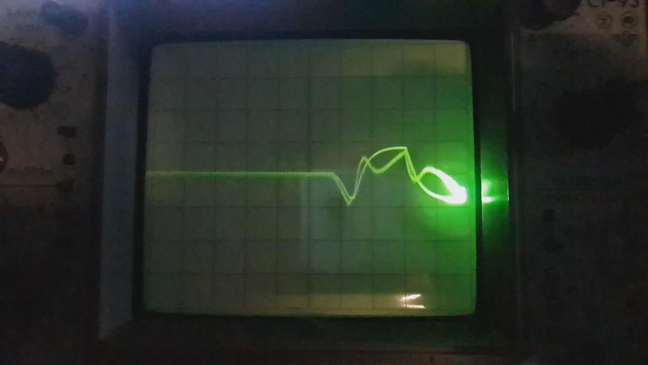

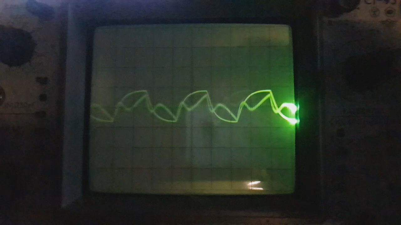

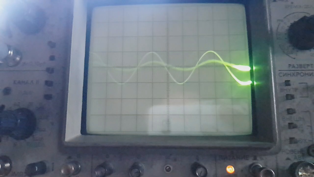

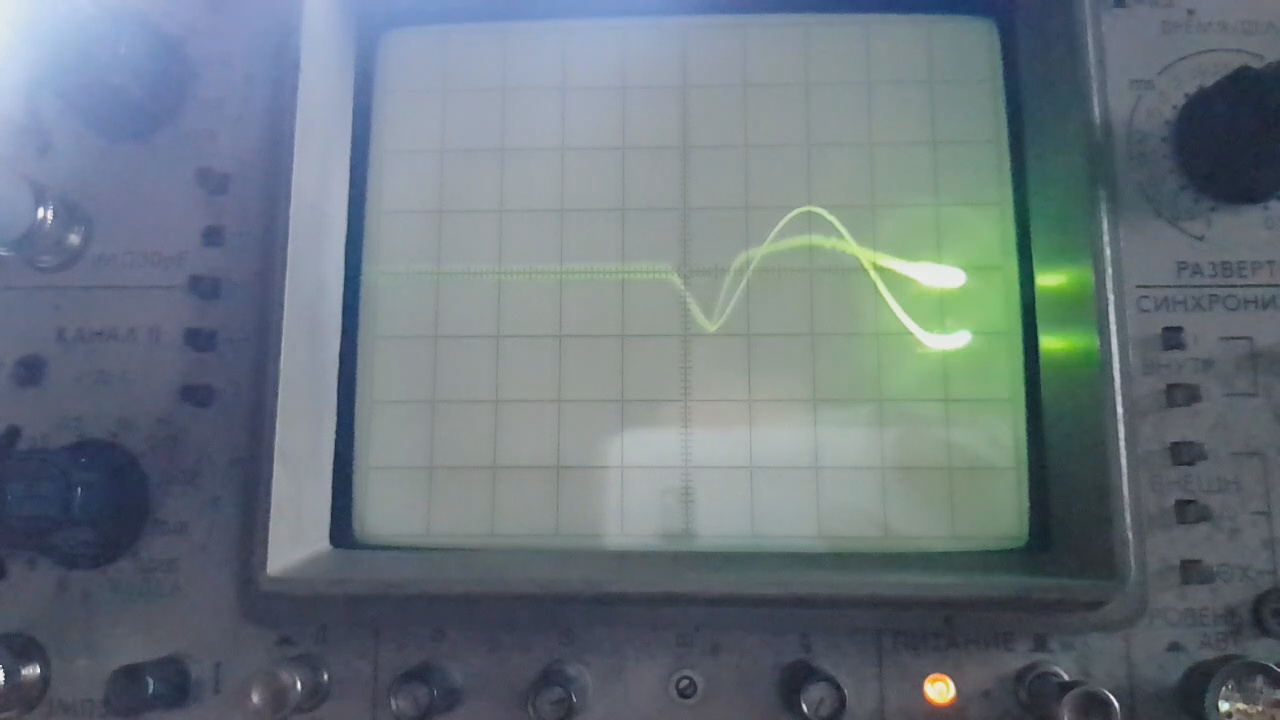

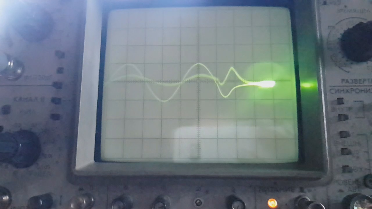

Несколько картинок, для размышления. Частота 30 Гц (резонанс ГД), два типа сигнала - почти треугольник и синус. Осциллограмм две - одна снята с клемм ГД, другая с шунта (0,1 Ом). Слева на право - начало, середина, конец:
Для размьішления желательно добавить вид сигнала до усилителя, что значит "почти треугольник"?
Динамик в каком оформлении и с каким фильтром?
Еще очень полезно посмотреть осциллограмму с микрофона в плоскости подвеса
