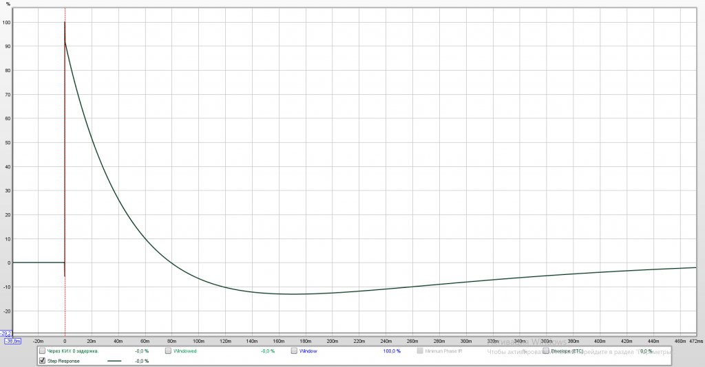

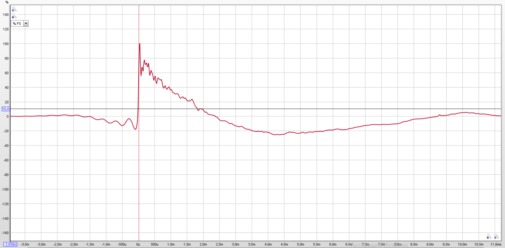

Что может возвращаться 0.5 сек?
Нельзя так буквально читать степреспонз. Я не большой спец в чтении переходных характеристик, точнее совсем не спец, таким навыком обладают люди умеющие делать свёртки в уме и имеющие богатый опыт в данном направлении. Провал ниже нуля на степ респонзе это всё следствие того, что сигнал имеет ограничения по постоянке т.е. он её не содержит, можно найти более внятное объяснение почему там провал ниже нуля, но мне его лень искать, да и там тупо математика т.е. формулы, на самом деле ни что, ни куда не возвращается, таким степом обладает АФЧХ звуковой карты т.е. это степ ровной АФЧХ ограниченной частотами 20Гц -20кГц.
Но, чтобы вот так вот... Можно только восхищаться!
Честно говоря в опен спейсе я не вижу проблем получить такой степ. Но в целом, конечно вы правы, в комнате получить такой степ нереально сложно, я показал степ респонз АФЧХ звуковой карты с полосой 10Гц-20кГц.
Я делал подобные степы в зоне прослушивания, полоса по НЧ была выше 10Гц конечно, но в целом синфазность и синхронность в точке прослушивания я получал с учётом отражений в комнате. Я могу применить и субраткивные фильтра что бы убрать провал перед степом, но по сути эти так званые предзвоны КИХ фильтров… это всё не так важно, как нахождение золотой середины между детальностью и слитностью музыкального произведения. Чем ровнее АФЧХ в зоне прослушивания тем более оголёнее становится композиция, слышны все огрехи сведения. А копание в НЧ диапазоне заводит в большие противоречия, так как комната по НЧ диапазону является резонатором т.е. есть стояки которые вносят свои ограничения на коррекцию АФЧХ, короче НЧ диапазон в комнате это большой компромисс и нужно иметь хорошее внутреннее чутьё и навыки, что бы не сделать хуже чем уже есть.

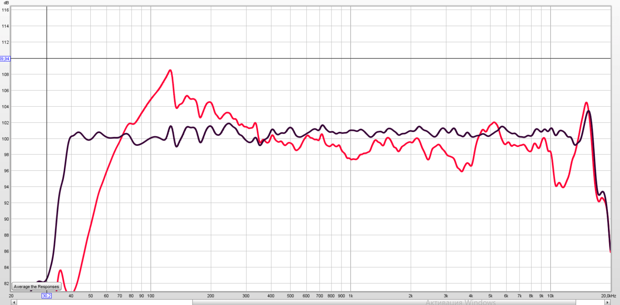

Ниже реальный степ в зоне прослушивания и АЧХ до коррекции и после коррекции.
Круто вы НЧ вытаскиваете, Почти из небытия, как фокусник из рукава! Почти -20дБ. У динамиков-басовичков "морда не трескается"? _hm_ Или все это на мизерной мощности?
Если напольникинастолько хороши, что дают 100 - 110 дБ. Тогда и 85Дб - самый девке огурец. Стандарт сведения и прослушивания. Треснет не у них.
