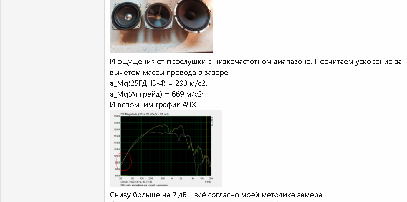

Напиши-ка название темы, откуда ты график стырил.
Тема про спионэренный невесомой катушкой бас
