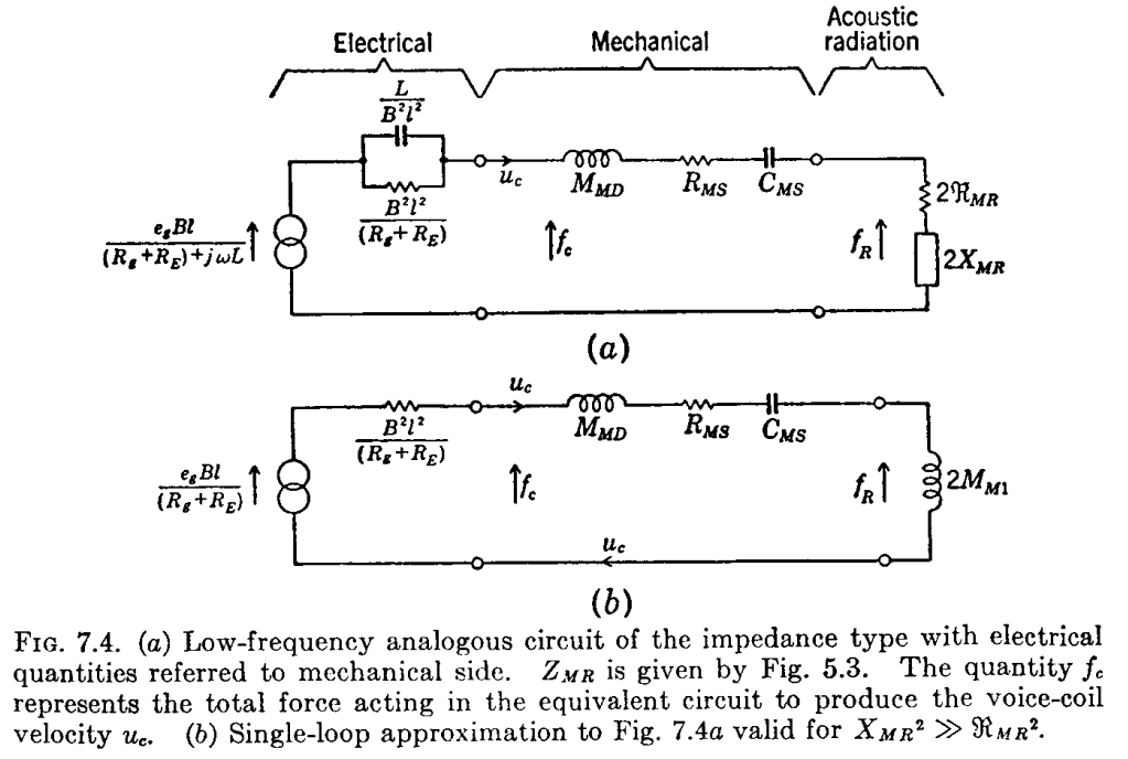

Вообще не из-за этого. КПД электродинамических преобразователей неприлично высокий, что касается преобразования электричества в механическое движение диффузора.( Взять хотя бы электродвигатели до 98% и более). Это если считать нагрузкой сопротивление подвижной системы плюс акустическое сопротивление. Беда в том, что акустическая нагрузка непозволительно мала.
Обычно акустической нагрузкой принебрегают при ряде расчетов. Даже для вывода формулы КПД, как бы это не казалось смешным.

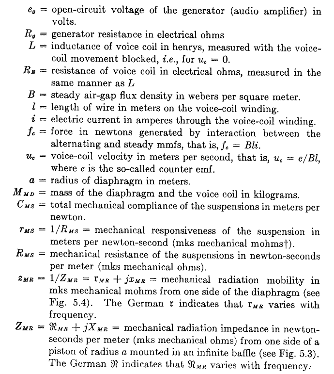

Чтобы частотки снизу трёх динамиков расположились согласно ускорениям, вычисленные по формуле a=BLI/ma, понадобилось из общей массы подвижки вычесть массу провода. Если этого не делать, то ускорение у мидбаса LM850 получается значительно больше (как и значительно меньшая индуктивность катушки), чем у саба L850. Но звуковое давление снизу у L850 больше, как минимум, на 2 дБ. Вопрос тогда - откуда прибавка в 2 дБ? От более жёсткого дифа? Но нет же - в том же посте взял ширик LMT1045 и измерил в тех же условиях - получил снизу давления на 9 дБ больше L850, т.е. в 8 раз больше.

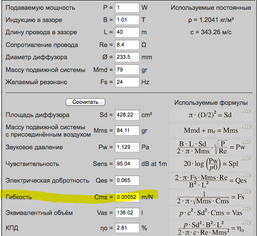

[math]Kms = 1/Cms = 1/0.52 mm/N = 1.92 N/mm[/math]
[math]Kms = F/x[/math]
где
F - сила приложенная к подвесу Н
x - смещение подвеса м
Из циферок рутковского его знаменитого "каликулятора" вектор силы F имеет произведение B - 1.01 * L - 40 = 40.4 Н (идеализированное значение) реальное даже не измеренно!
Опять же, 40.4 Н (условных рутковских единиц), при такой силе катушки, на какое расстояние теоретически сместиться катушка в магнитном зазоре? и какое сопротивлением механических потерь в подвесах будет при таком смещении подвижной части? рутковский отвечай
И не важно (согласно бредням ДРДБ), что у динамической головки тьма тараканья механических и аккустических потерь, и то что реальное значение электромеханической связи BL далеко от значения 40.4, в лучшем случае 25-30
Хитрый какой, взял формулы Тиль и Смолла, и давай на них натягивать виртуальные цифры, подменяя понятие и значения.

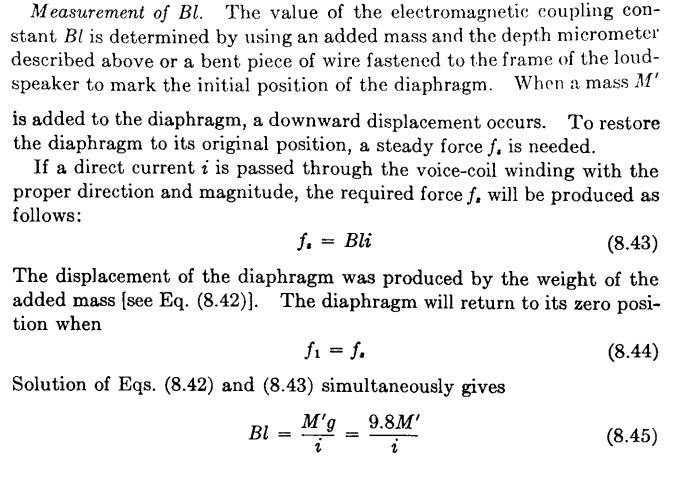

Силу приложенную к подвесу мы как высчитаем? Она не стабильна от 0 до 100%, если только график зависимости рисовать, но только для конкретного динамика её можно найти, усреднённого параметра не получится.
С моей точки зрения, нужен стенд для проверки, сколько сможет поднять килограмм катушка, при разных постоянных напряжениях, чтоб найти силу F и ещё бы в это время замерять на сколько проседает магнитная индукция в зазоре при поднятии веса на каждый миллиметр до ограничения.
И "пружинный" вес мы сможем определить тоже только через стенд, для конкретного динамика, так как упругость у всех подвесов и шайб разная.
Стенд такой, как вариант, закрепить собранную полностью всю подвижную систему вверх катушкой, чтоб она держалась так же, как в раму вклеена, только наоборот, потом снаружи катушки одеть на неё какую нибудь трубку пластиковую, чтоб она упиралась в место вклейки шайбы и наверх трубки накладывать гирьки или замеренные по весу детали, а снизу диффузора мерить линейкой, на сколько диффузор опустился или похожие варианты и только так сможем построить график веса, который двигает катушка при разной мощности. Это пример.

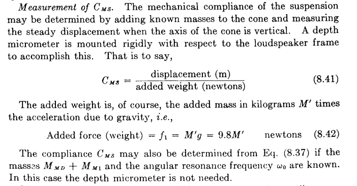

И "пружинный" вес
Нет такого параметра забудь это слово.
Собери так:
и змеряй гибкость, потом пересчитаешь в упругость, найдешь силу F

Так никто и не ответил на вопрос, сколько грамм или килограмм двигает катушка "пружинной массы" ( у нас 2 пружины, подвес + центрирующая шайба)
Получается, что расчет веса подвижки без учёта пружинной массы к реальности ни какого отношения не имеет, так как с точки "зрения" катушки, если нет движения, то эта масса для неё ноль, она её не двигает, а если катушка сместилась вперед при определённой мощности на 1мм, то уже появился вес пружинной массы, если на 5мм подвинулась вперед, то вес увеличился.
Формулы есть для таких расчетов или это не важно и эта масса равна нулю при 100вт подаваемой мощности на динамик?

Что такое "пружинная масса"? -- Non lo so. Не забываем, что на лежачий диффузор дополнительно действует паразитная сила тяжести,которая тянет его вниз, смещая звуковую катушку вниз же. В статике компенсация происходит упругими силами в подвесе. Другими словами поднимать диффузор усилителю тяжелее, чем наоборот. При традиционном расположении динамика именно таких побочных дефектов(эффектов) не происходит.
Чтобы ускорить диффузор (увеличить ускорение a) придется по заветам Нью Тона снижать его массу и увеличивать Амперскую силу (с учетом паразитно возрастающего импеданса звуковой катушки), не взирая на наличие стоячих магнитных волн.​
Упрогость и гибкость системы одинаковые что вверх, что вниз.
Ложим на диффузор разные грузики, измеряем линейкой смещение
Подаём разные напряжения постоянки, измеряем линейкой смещение.
Строим график зависимости силы катушки от напряжения.
