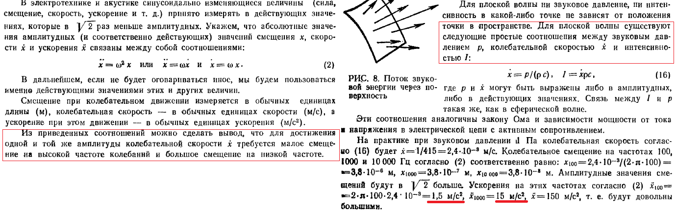

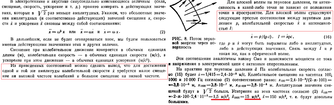

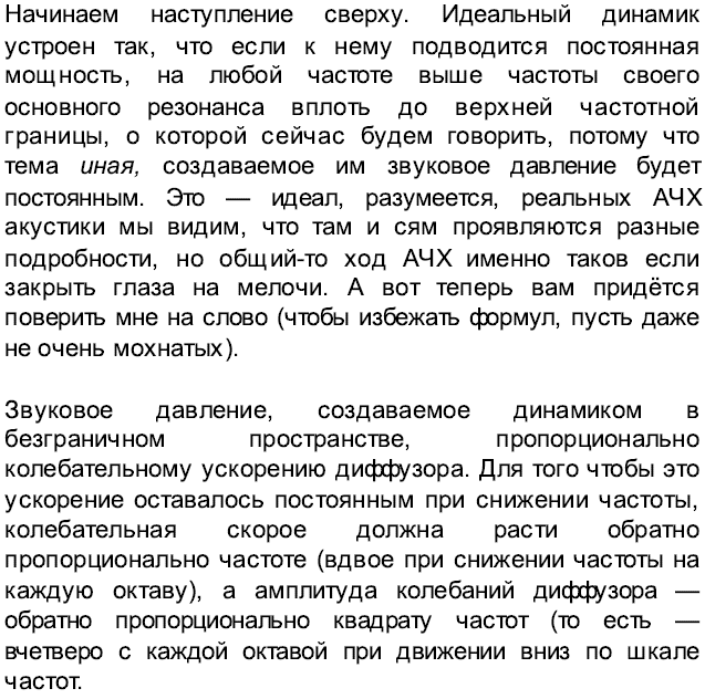

Если мы говорим о скорости и ускорении диффузора, то шкала на указанных графиках должна быть не в градусах а в секундах.
При уменьшении частоты в 2 раза (синий) диффузор с точки 0 и до полной остановки тратит в 2 раза больше времени. Соответственно его средняя скорость и начальное ускорение на начальном отрезке в 2 раза меньше. Вопрос возникает, сможет ли обладая такой пониженной скоростью и начальным ускорением динамик создать такое же давление воздуха чтобы микрофон зарегистрировал такую же амплитуду. Скорее всего нет. Если амплитуда НЧ увеличена в 2 раза (красный) то скорость и начальное ускорение становится такое же как и на ВЧ. Всё нормально в этом случае. "Звуковая волна летит к слушателю" (с) Д.Р. А если увеличить амплитуду в 3 раза или в четыре. А если сигнал от большой бочки? Диффузору потребуется двигаться со скоростью (соответственно и с начальным ускорением) в 2-3 раза большим. А сможет?
НЧ динамик не разбирается в источниках сигнала, малая или большая бочка, или контрабас - его диапазон от 30...40 Гц и до - как фильтр разрешит. А про скорость и ускорение вот отрывок из статьи, для тех кто верит, для тех кто не верит - из книги, прочитайте и будете знать.
Очевидно, если НЧ динамик создаёт то же давление на 1000 Гц, что и на 100 Гц, т.е. "сможет" 15 м/с2, то "сможет" и на 100 Гц - 1,5 м/с2 и тем более ещё ниже. Басовику нет необходимости быть "быстрым" в НЧ диапазоне - это миф.
"То же давление" это слишком оптимистично. Здесь речь о снижении скорости и ускорения при условии одинакового хода диффузора. Это и на картинке видно. При понижении частоты в 2 раза скорости и ускорения требуется в 2 раза меньше.

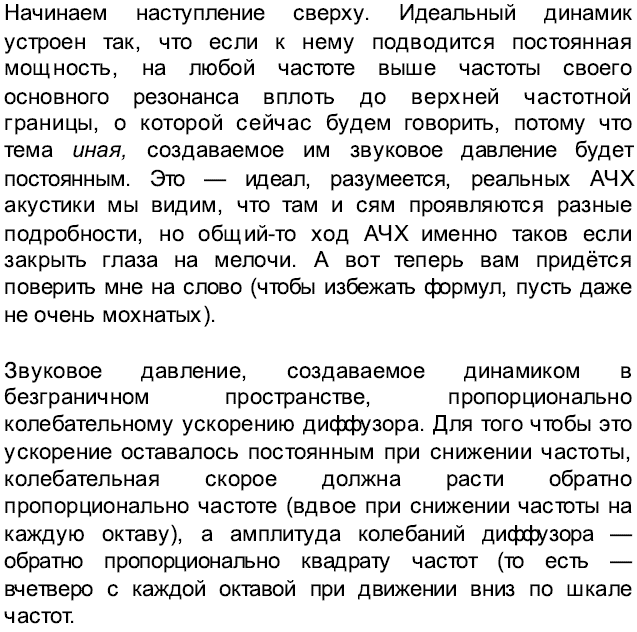

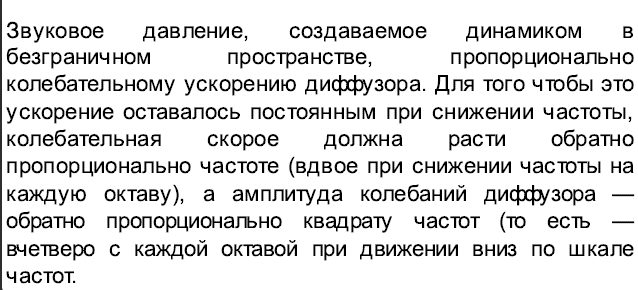

Но есть нюанс. Как вы сами правильно выложили цитату из статьи.
Между 100Гц и 1000 Гц 3 октавы плюс. Чтобы развить аналогичное давление на 100 Гц ход диффузора должен быть больше примерно в 14 раз.
И это при условии пропорциональности звукового давления колебаниям диффузора. Что на очень низких частотах ещё вопрос.

Вот что тебе очевидно? Давление = 1 Паскаль, расчётное (по твоей книжке) ускорение на 100 Гц = 1,5 м/с2.
Площадь у 12" примерно равна 0,5 м2; сила, с которой катушка может давить на поршень (т.е. диффузор с площадью 0,5 м2) = BLI/2 = 1*44*I/2
Теперь вычислим ток: I=2ma/BL=2*0,08*1,5/1*44=0,0055 А. R = 8 Ом. P = 0,000242 Ватт требуется 12" ГД из этой темы для создания давления 1 Па на 100 Гц. Всё так?
В 100 раз!
Клёвый расчет, площадь 0.5 м2, не важно что это туфта, ну ладно, вот только где в расчете площадь диффузор?

А что тебе не очевидно? Где очепятка?
Это байт, братишка, сути которой не меняет. Видишь BLI/2? Двойка - это и есть 0,5. А должно быть BLI/20.
А может в 10? Бегом за книжки! Если читать разучился, то хоть симулятор потыкай - мож натыкаешь чего.
Книжки эти такие же далдоны писали, для далдонов же. Кто им позволил выносить омегу при взятии производной? А где полное уравнение движения с учётом "убегающего" воздуха? А нет его! Сам выводи.
Так вот, про убегающий воздух - ниже определённой частоты появится спад - те самые 6 дБ/октаву. Вот там и будет квадратичная зависимость, а так же 100 раз между 10 Гц. и 100 Гц. при одинаковом создаваемом давлении. Оттудова и получается, что НЧ нужно гораздо большее ускорение для создания того же давления, чем на ВЧ. Кому графики выкладывал? Непонятно.
Скорее всего надо пересчитать.
Будет вместо 0,000242 Ватт на порядок больше - 0,00242 Ватт. Там в другом ошибка, найти которую могут математики с физиками. Ни тех, ни других на форуме нет.

Ты знаешь, что такое 1 Па? Это 94 дБ. Непонятно где, правда, но 94 дБ. Т.е. 94 Дб на 100 Гц мы получим, подведя к ГД всего лишь 0,00242 Ватт. Похоже на правду?

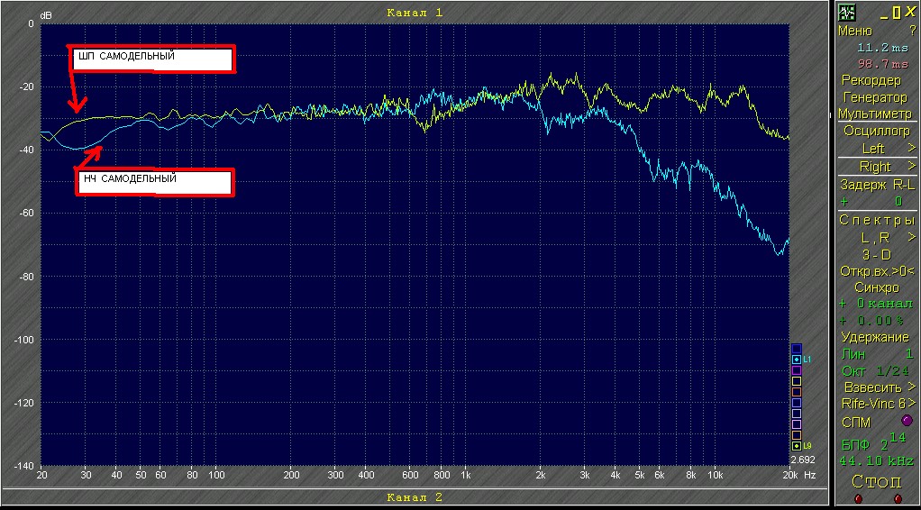

Онли, вот статья без формул, простыми словами, может поможет. В те годы ещё не было ТС теории.

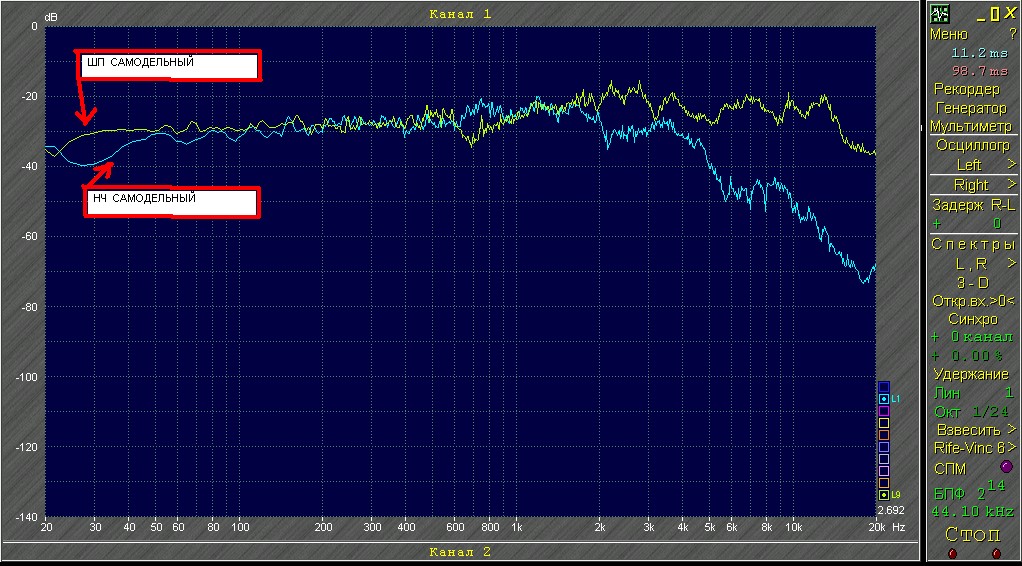

Василичь делал 37см ширик и нч, вот их ачх. Может стоит у него поинтересоваться, как он сделал без завала на нч.
    181 KB · Просмотры: 91
Добротность 0,7, рупорок, резонансная 23-25 Гц, мощность 6-8 ватт. Всё примерно, конечно... :)

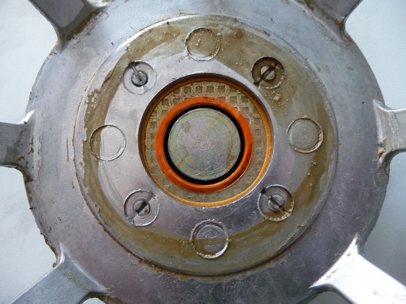

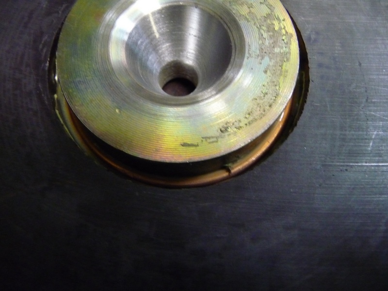

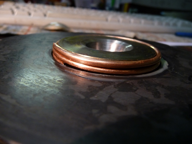

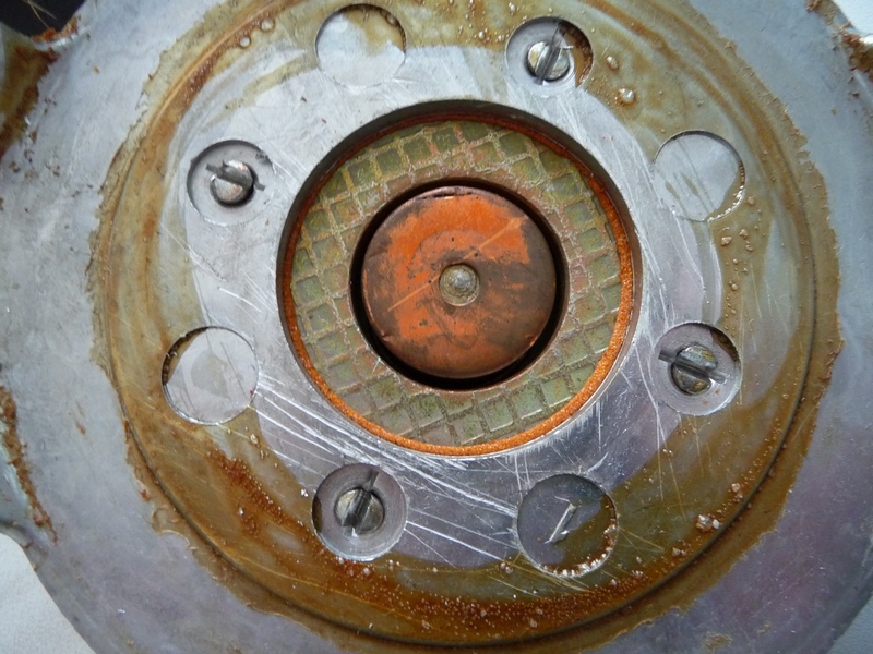

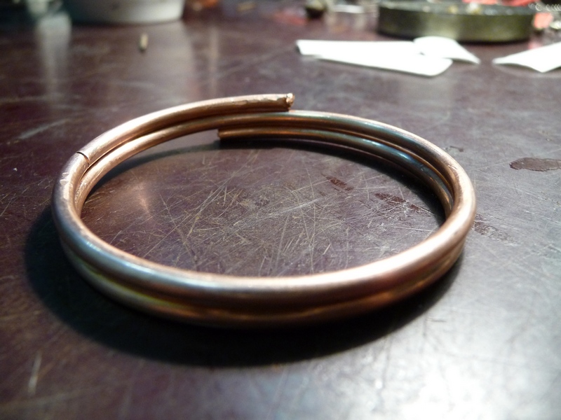

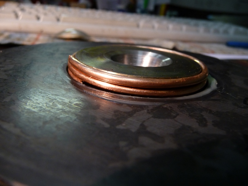

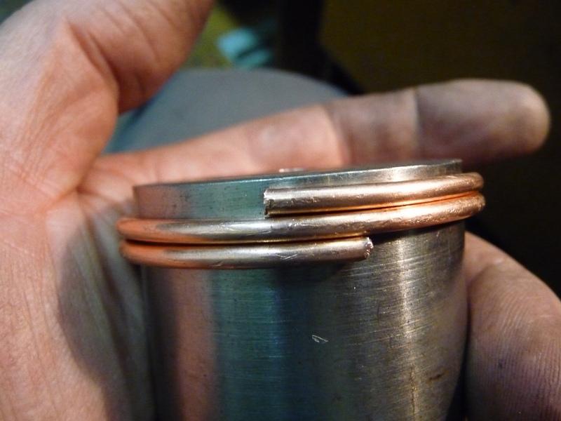

Где то видел фото этого динамика, он на верхних фланец вокруг зазора 2 витка(мм 2) толстого медного провода приклеил в высоту, но знаю к чему подключено, он не написал им на форуме.
Кто может знает, что за эффект даёт такая хитрость?

Расчёт давления производится для поршневого режима.
Ну вот в книжке написано что амплитуда обратно пропорциональна квадрату частоты. В 4 раза на октаву. И кому я должен больше верить? Книге или вашим цифрам?

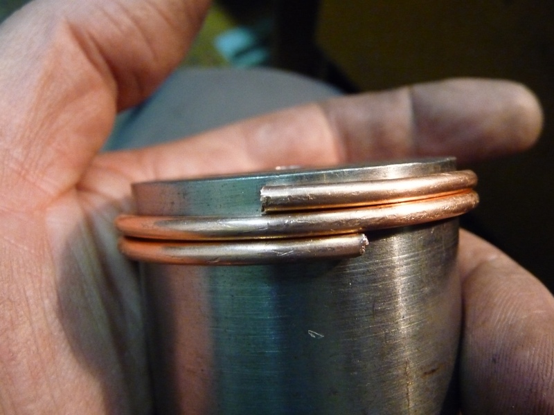

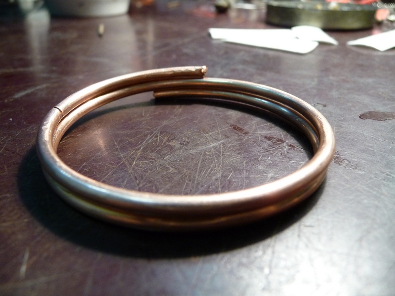

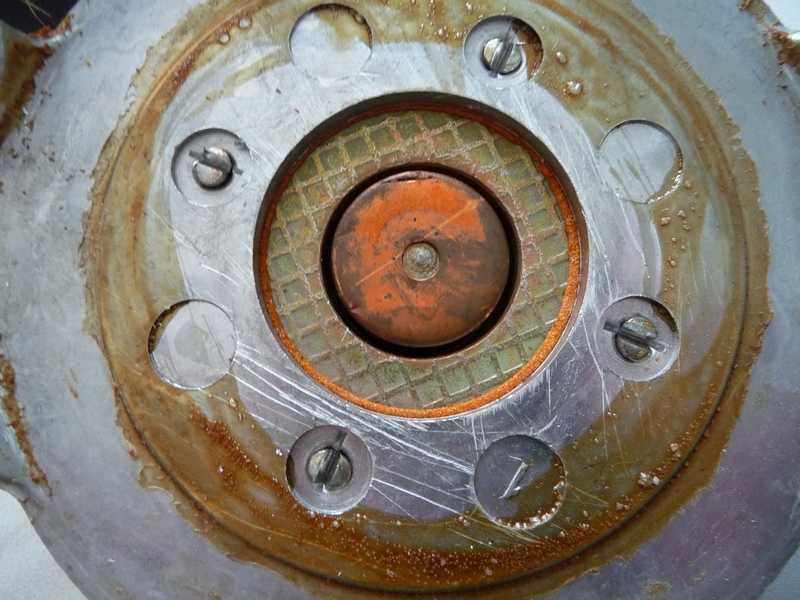

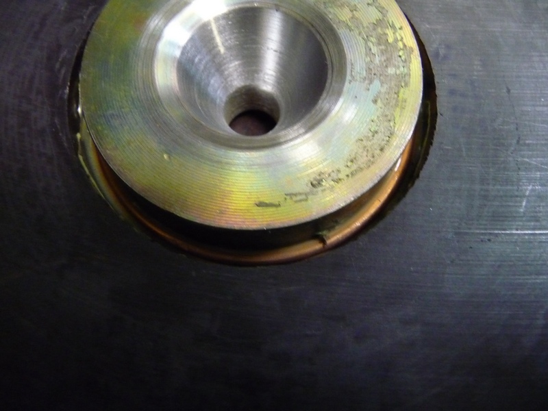

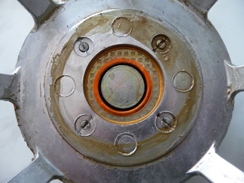

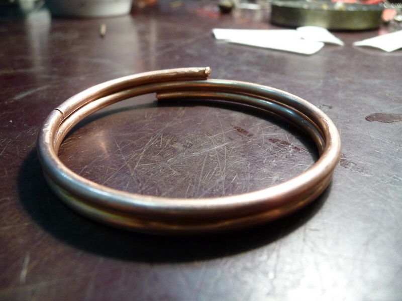

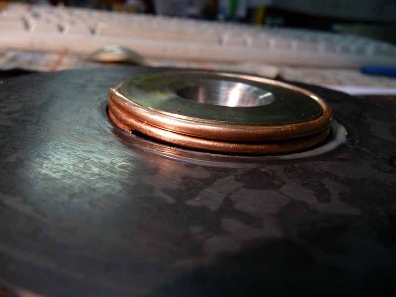

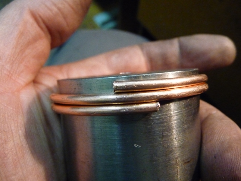

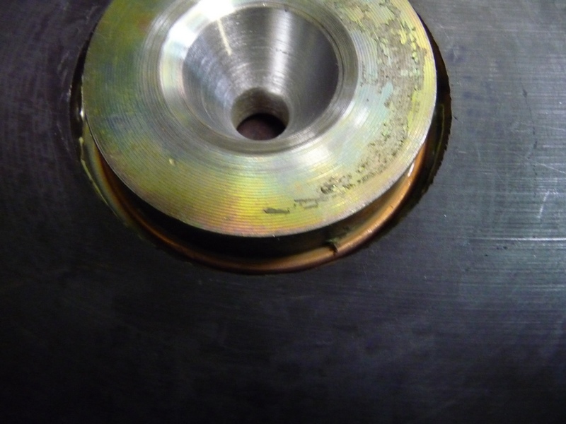

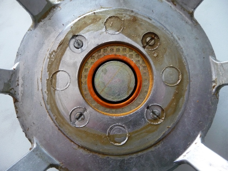

Может он пытался сделать нечто подобное:
Типа
Только не захотел мучиться с разборкой МС и установил вокруг зазора. Имитируя

Проверяйте за мной - 4 раза на октаву равно 100 раз на декаду 🤪
В книжке наврали, получается?
Он в каком году демонстрировал тот динамик?
Ага. И от той проволоки ширик стал от 20 Гц в полку играть.

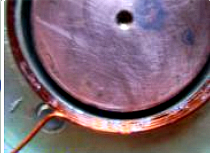

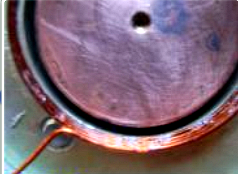

Фото нашел, качество не очень, немного отредактировал, там или 3 или 4 витка, ошибся на счёт двух.
Они похоже к чему то подключены. Тема та в 2011 году появилась.
Он с нуля собирал на электромагните и ещё в звуковую катушку поставил коротко замкнутый виток, чтоб импеданс уменьшить. Вот 2 этих темы, может кому то полезны будут.

По поводу катушки снаружи верхнего фланца, он пишет, что - катушка размещённая вокруг зазора,состоящая из трёх витков и нагруженная на резистор переменный, позволяет получать различное звучания.Увеличивая отдачу на ВЧ на 3-6dB
