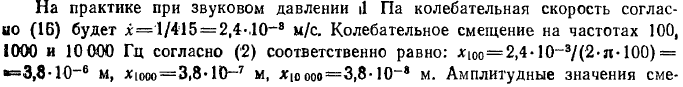

Так что тебе непонятно, или может ошибка где? Не доходит, что скорость подвижки с понижением частоты увеличивается, а ускорение уменьшается?
Ты так мастерски работаешь с аудиоредактором, а почему бы тебе фильтром НЧ с крутизной 24дБ/окт не обрезать всё что выше 100 и 500Гц в музыкальной фонограмме и выложить в тему кусок осциллограмы, растянуть до читабельного вида (с временной шкалой), и посмотреть на крутизну сигнала?
На частоте 100 Гц колебательное смещение составит 3,8*10^-6 м, на частоте 1000 Гц уже 3,8*10^-7 м, т.е в 10 раз меньше при одном и том же создаваемом давлении - 1 Па. Всё правильно? Теперь смотрим другие цифры:
Условия те же - давление - константа, герцы - те же. Только вот колебательное смещение уже не в 10, а в 100 раз меньше. Дошло?
Какие цифры? Ты в состоянии найти ошибки в книге и указать, с чем не согласен?

Какие цифры? Ты что мелешь? Ты в состоянии найти ошибки в книге и указать, с чем не согласен?
Читать разучился? В книжке сказано, что на декаду (т.е. тогда, когда частоты в 10 раз отличаются) амплитуда подвижки отличается в 10 раз, а в реальности - в 100, при одном и том же давлении. Понял теперь?
Посмотри сигнал после фильтра и прикинь, где искать намбас (а затем подведешь под єто свою арихметику)
Я уже нашёл - это вам его искать. После фильтра намбаса уж совсем мало. Искать надо без.
Нет такого в книге. Не выдумывай.

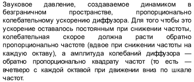

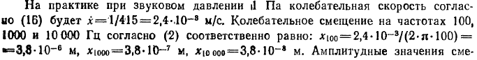

Не сосчитать сколько раз писал как народ меняет скорость на амплитуду на резонансе - до большинства не дошло.
Погоди, раздел в книге о зависимостях при распространении волн в среде, там нет речи о подвижке.
О связи давления и движения подвижки вот :
Они не понимают, что написано черным по белому.
"Книги им врут", а на самом деле читать не научились.
Они взаимосвязаны. Поменять не получится. Если этого не знаешь, не пиши даже один раз.

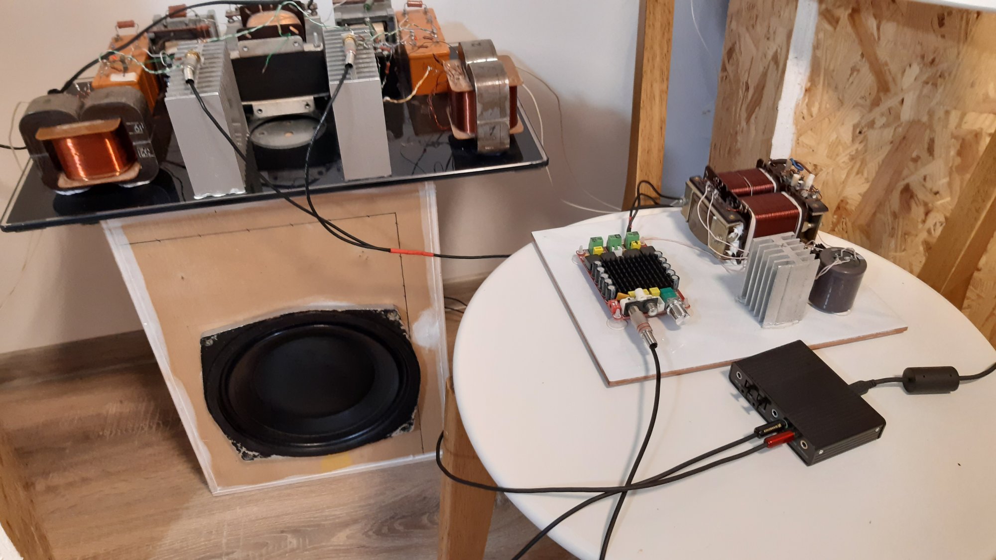

Бассбокс посчитал мне ЗЯ для 75гдн, всего 22 литра

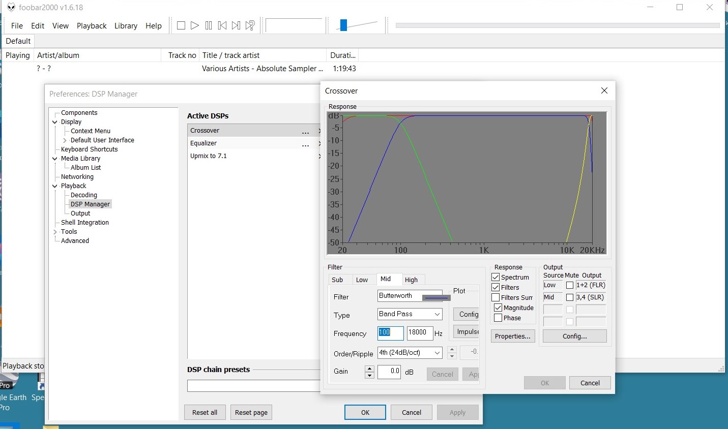

Форумчанин Rimtotal, еще раз ему спасибо, напомнил, откуда возобновить плагин для Фубара
И вот, заработало
Простой цапик и дешник неплохо справились с НЧ в ЗЯ
Теперь нужно прочувствовать, где делить, может чего измерить
Еще можно попробовать полегче ширики

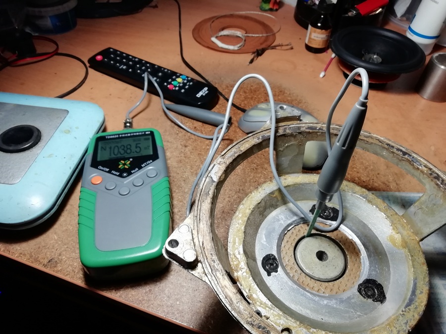

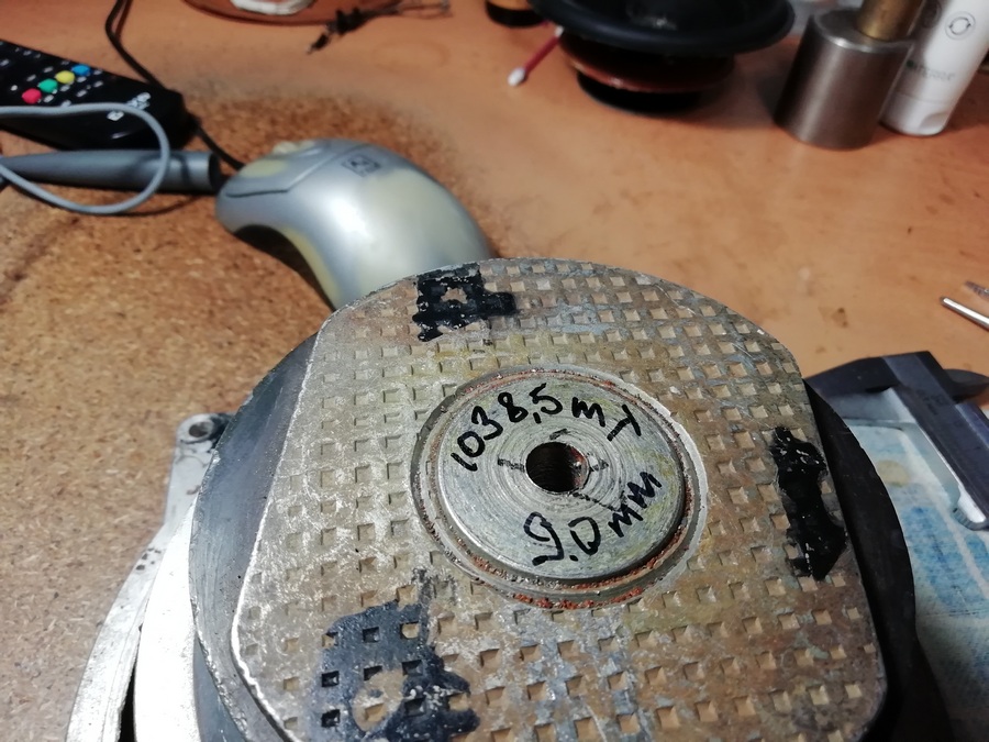

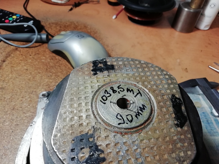

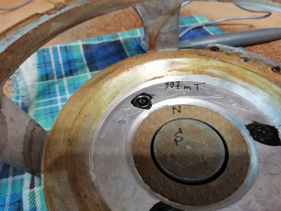

Не проще ли просверлить отверстие в керне МС данного динамика? Без всякой разборки. Даже обычной дрели достаточно. Индукция повысится ещё больше. Хвалится он индукцией в 980 mT. Прирост в 2...3 сотки. Ржу, не, могу. Вот, без всяких разборок

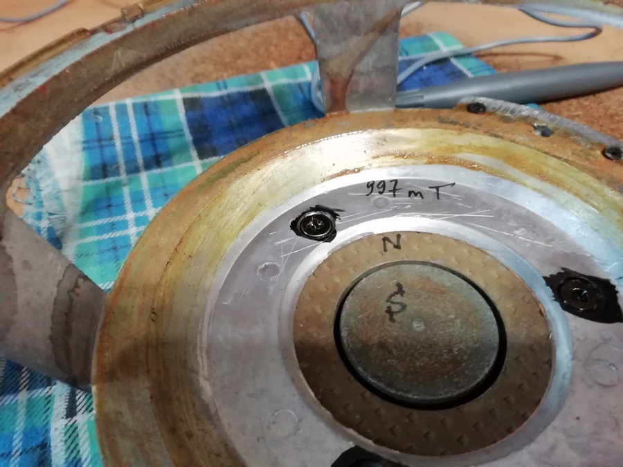

А вот после сверления (сколько было до - не знаю. Такой досталась)
Почему так?
И кстати. В акустику: https://ldsound.club/threads/25asa-ii-nadezhdy-i-chajanja.2708/#post-308156 Буду "собирать новые" НЧ динамики из "старых" НЧ динамиков. Эта корзина с МС и пойдёт первой. Вторую буду сверлить.
100 раз тебе писал что ты в динамиках не шаришь.
После сверления ещё 1-2 сотки. Всего 4-5. Поскольку ты не шаришь, то и суть процесса тебе не ведома. Надо было хотя бы намагнитить по полной цепь до всех манипуляций, найти минимум и максимум и их записать.
А суть в том, что все манипуляции с цепью - это уменьшение потерь, которые ведут к увеличению индукции в зазоре и как следствие к снижению добротности. Вообще динамик у которого уменьшили потери всегда звучит лучше чем до уменьшения при прочих равных. И (для тебя это неожиданность) у него при этом ниже добротность. Ну а ты, поскольку в динамиках не разбираешься, рассказываешь что у динамика стало потерь больше. Не разбираешься - поэтому тебе невдомёк что итоговая добротность это и есть результат борьбы с потерями, накосячил - потерь много, добротность высокая, исправил косяки - добротность ниже. А у тебя наоборот. В голове.
Потому что у тебя прибор с точностью 5%, а у меня 1%. Даю подсказку: разница в 5 раз. И ещё 1 подсказка: 5%-ный я тоже купил, чисто поржать. Ну а 2.5%-ный у меня уже 25 лет как используется и цепей 35ГДН у нас перебрали несколько сотен. Несколько - это более 200 штук.
Ну да. Я такой же ПТУ-шник как и ты.
Без комментариев.....
Обьясните дилетанту в чем физика дьірочки
И какая формула для расчета правильной дьірочки
Да, и главное, чем єто вьільется в результате (в АС)?
