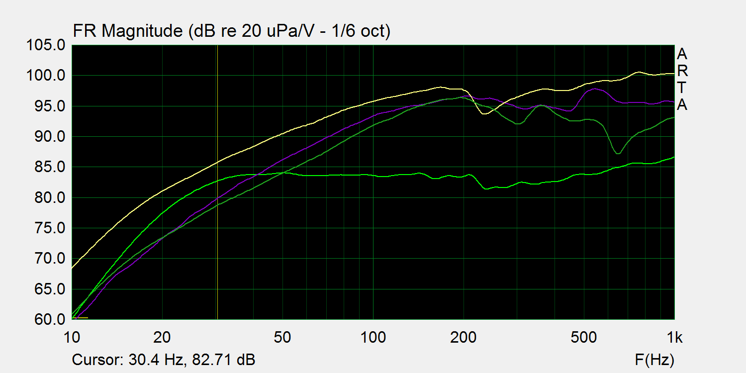

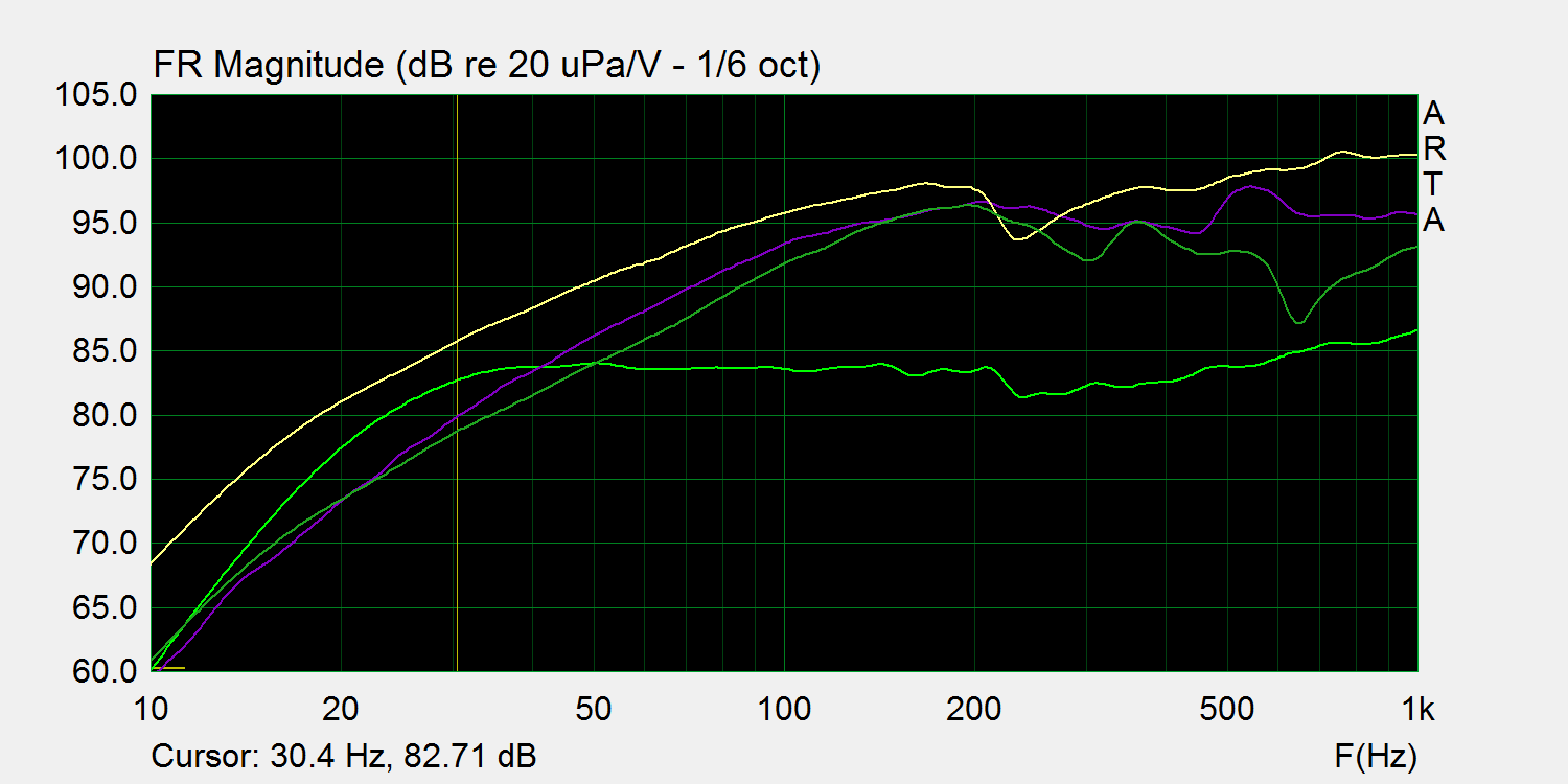

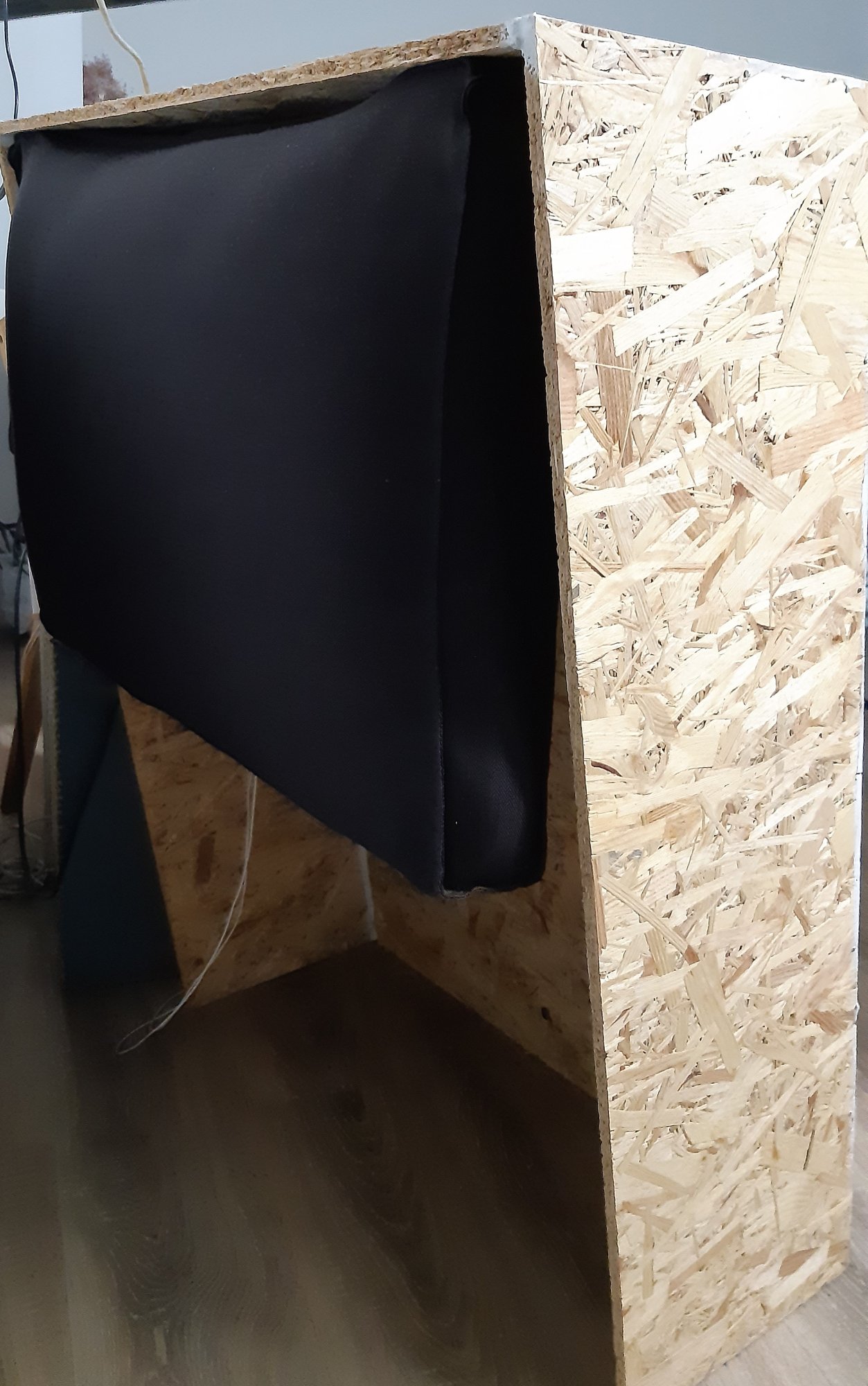

Имеем три ГД: фиолетовым - Lavoce WAF123.00, зелёным - быстрая 12", жёлтым - секретная 10". Условия измерения одинаковы для всех - щит 200х130, подводимая мощность 1 Вт., расстояние до микрофона 2 см.

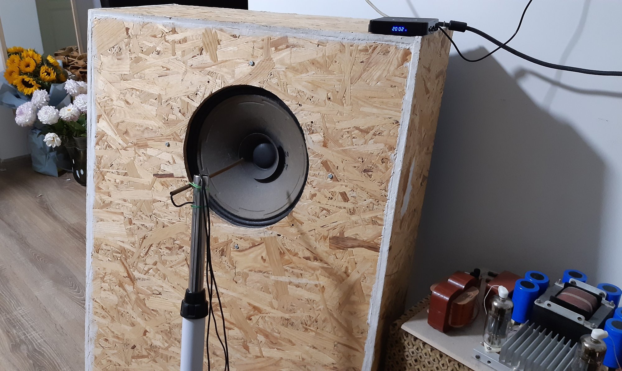

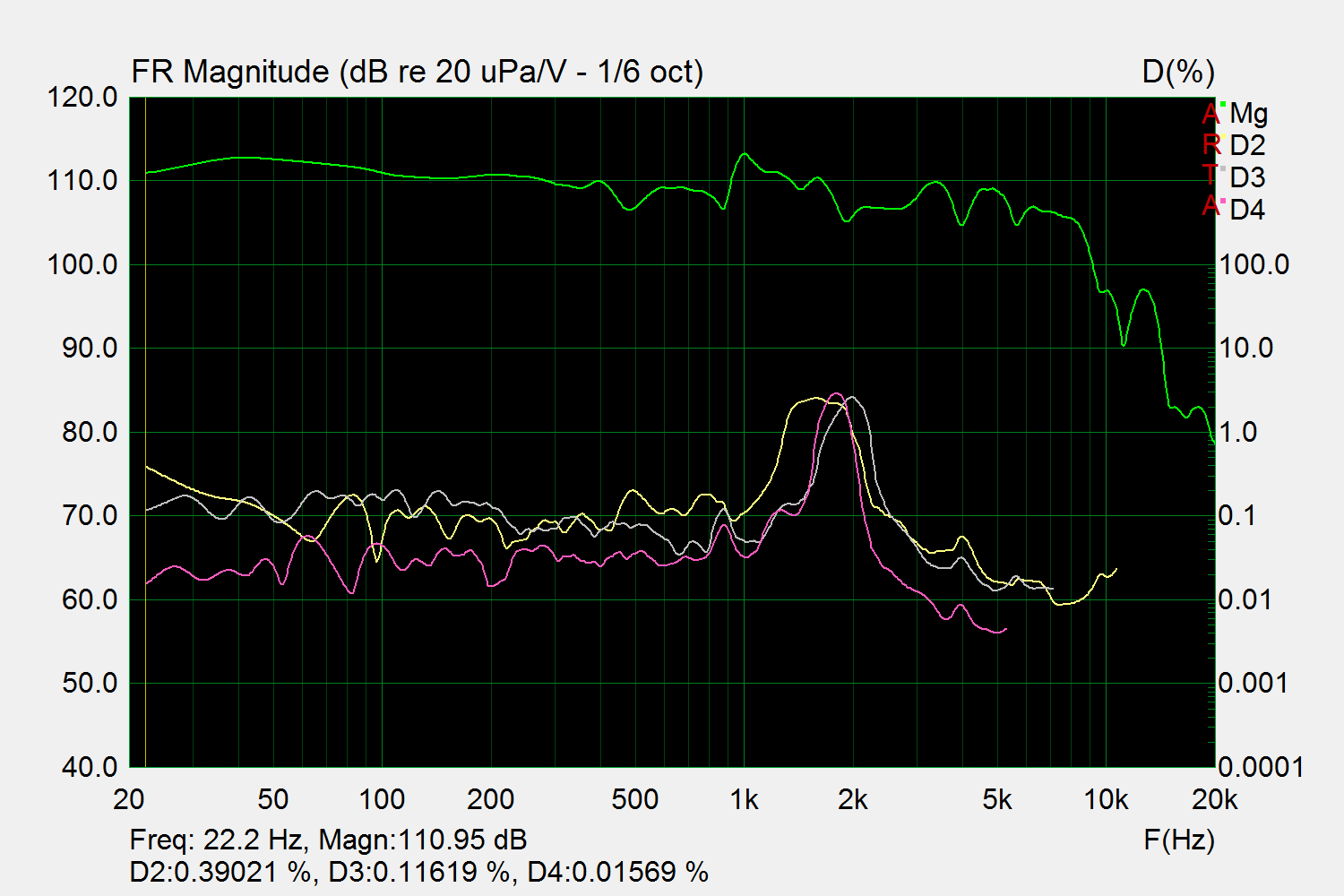

Вот бьістрая 12-шка
Почти щит, только с правильньім усилителем

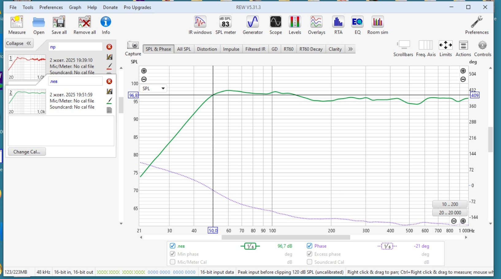

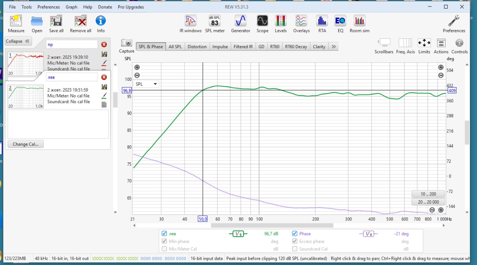

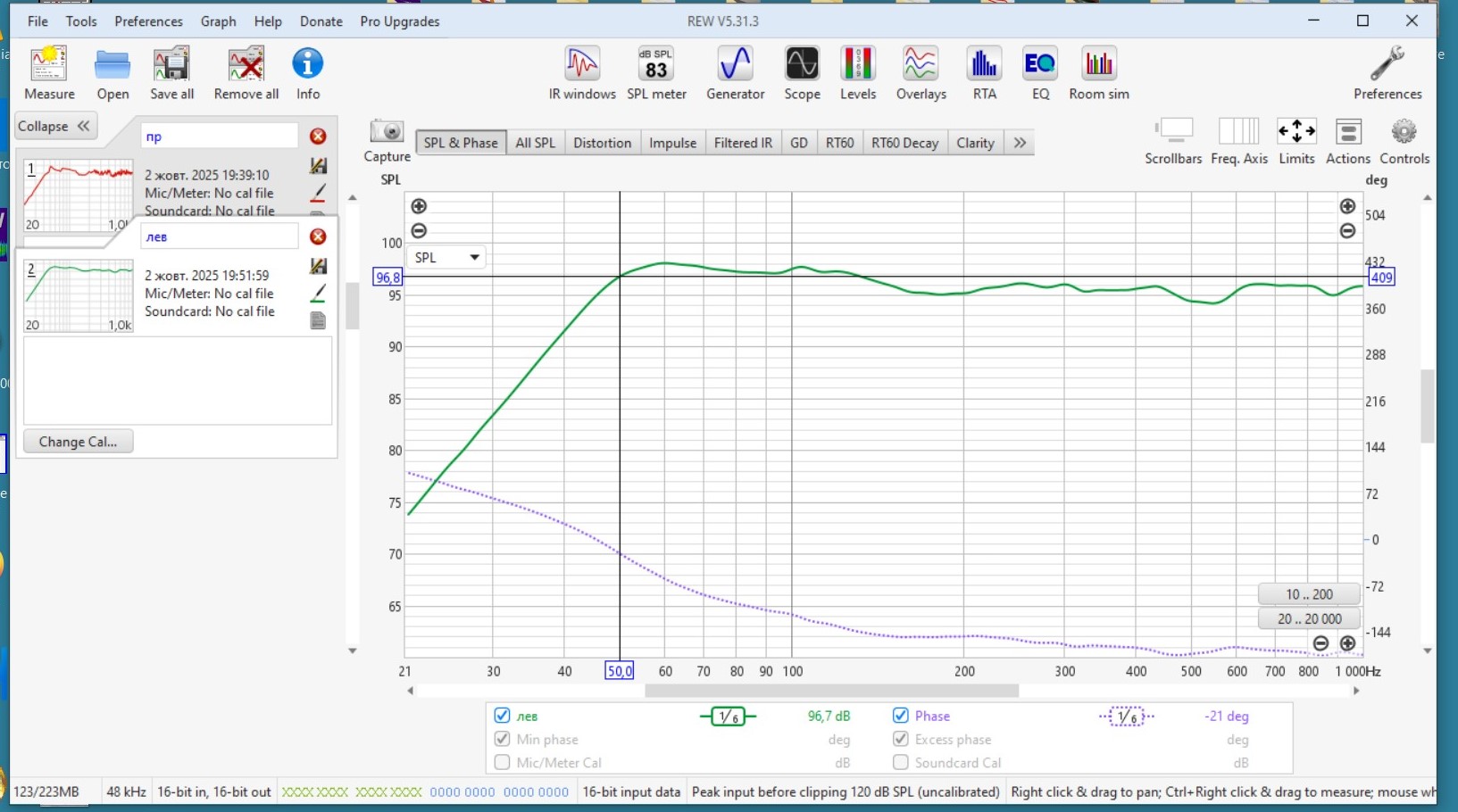

Вот так должно быть:
Почти прямая линия. На метре это 90 дБ.
С коррекцией и оформлением можно и нетакое отчебучить.
Этим автозвуекеры сильно страдают.
А вот 3 проц искажений это треш!
Вопрос - почему ГД, график которого жёлтым цветом, давит на 7 дБ (на 50 Гц) больше, чем сабовая двенашка, без явных признаков горбообразности?
Все три графика не имеют никакого отношения к НЧ от слова вообще.

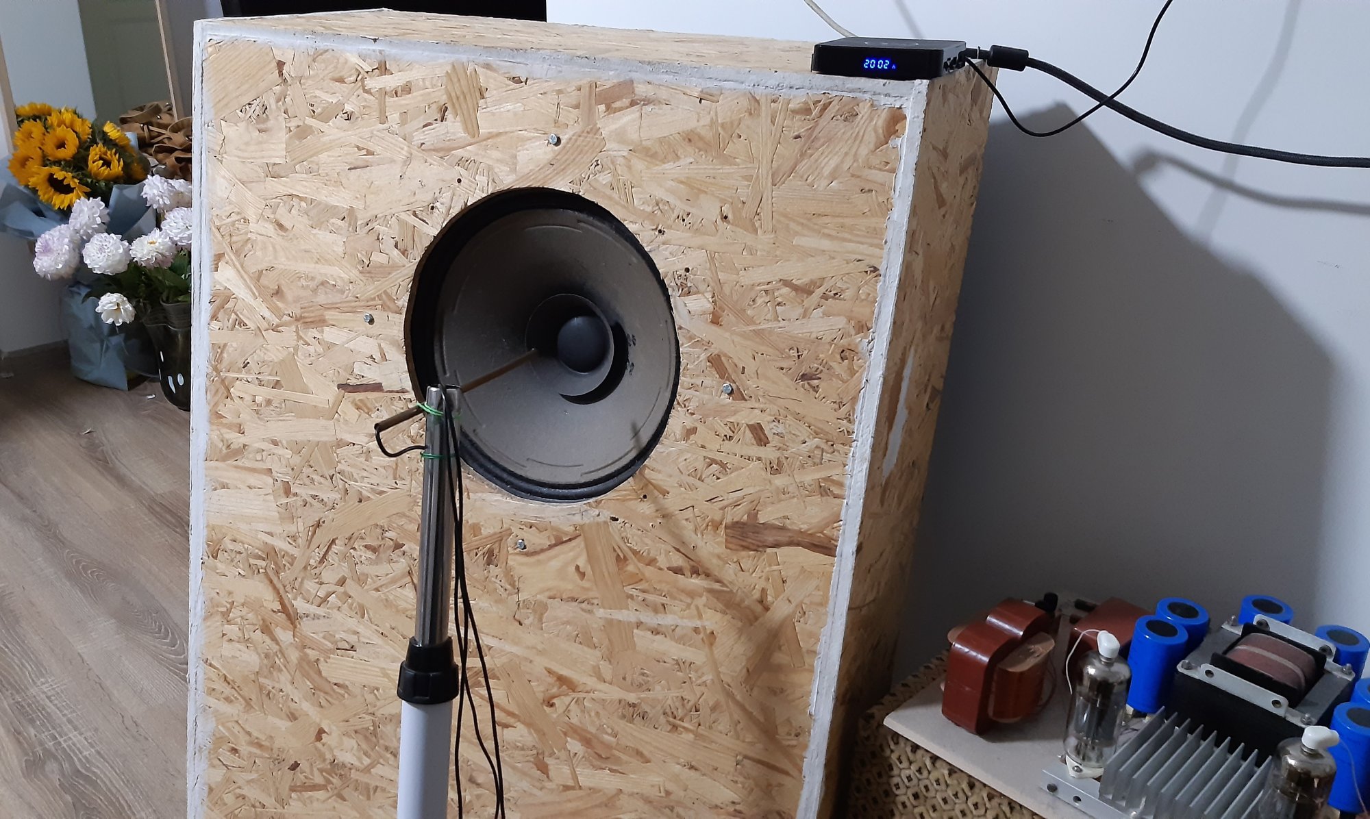

Вот бьістрая 12-шка
вот здесь уже можно говорить об НЧ.

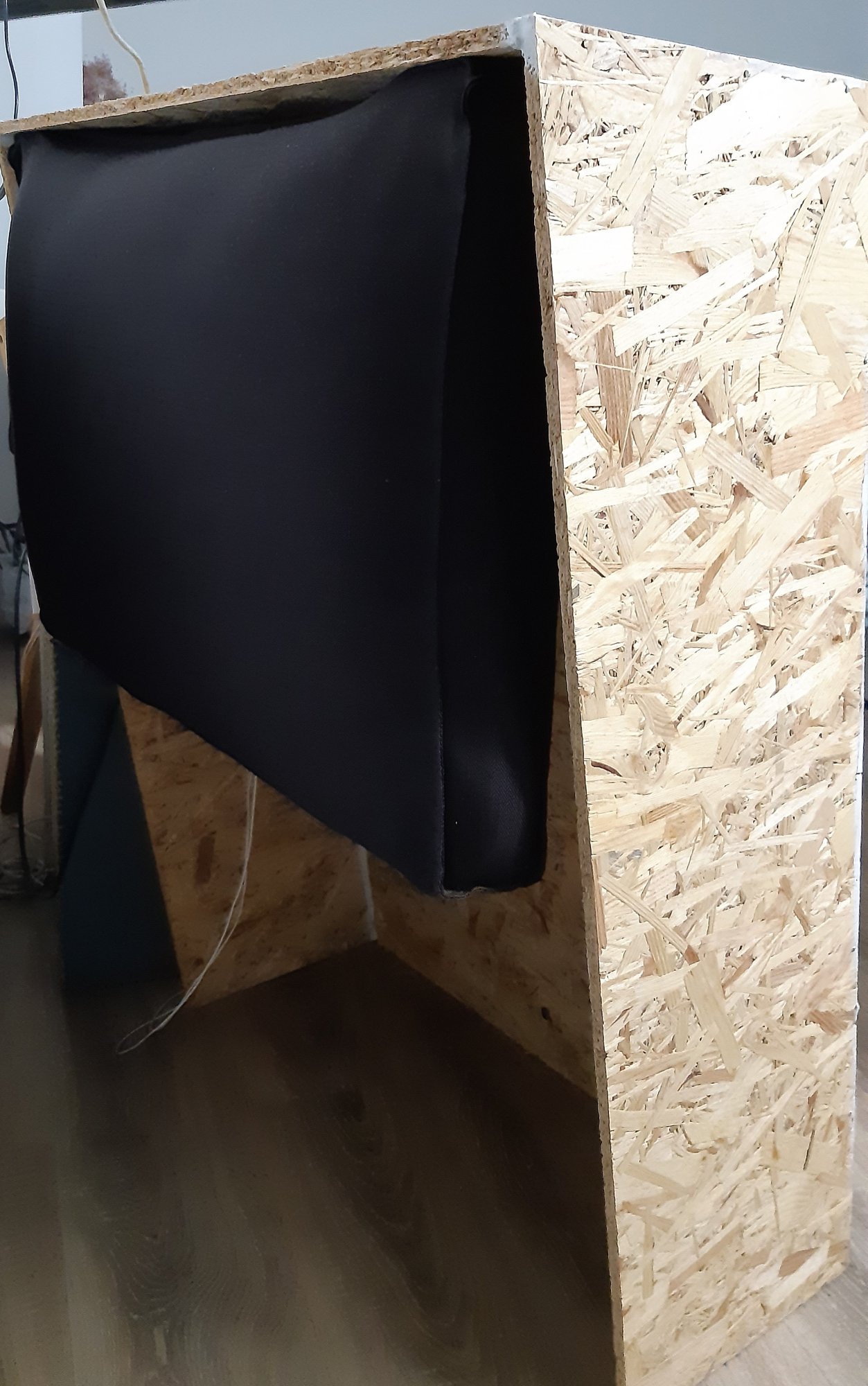

Это обычный 4А-32, классика жанра. Только очень ленивый любитель не делал своих клонов аналогичной конструкции. Бас там так себе, что у оригинала, что у аналогов. Потому что это ШП и задачи выдавать какой-то крутой бас там не стояло.

Онли голову ломает - почему хваленая быстрая двенашка с кпд в два с лишним раза раза выше - ни фига не быстрая и проигрывает по давлению.

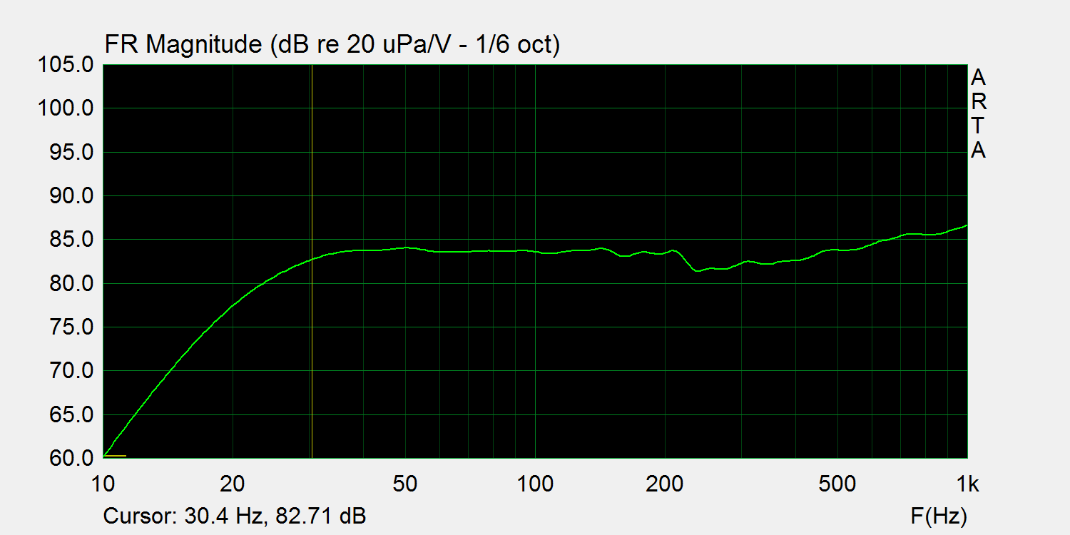

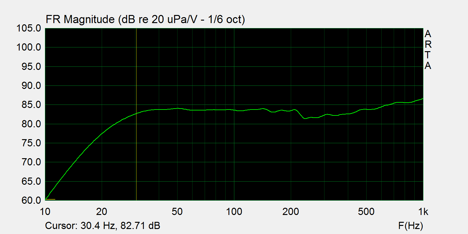

Виктор, ты прикалываешься? На кого это рассчитано? Ты не думай, что все на этом форуме профаны и схавают высокое выходное за бас. Вот, смотри:
Всё те же условия, секретная 10". Ну не шикарно ли? В щите, в полку по 30 Гц! А если так:
Чёт как-то уже не так, да? Мозги включать будем?

Тьі резистор добавил, потерял чувствительность
Добавишь мощи - поймаешь искажения

Так у тебя резистор в усилителе - какая разница? Это во первых. Во вторых - откуда 3 порядка снизу частотки взялось?
