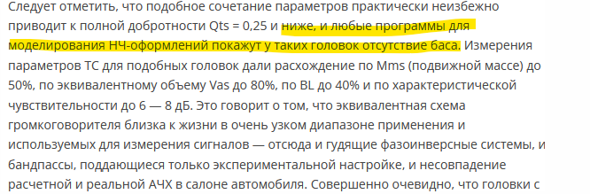

Это Вы правильное направление мысли уловили. Если сделать Null Baffle, т.е. отсутствие оформления, то окажется что все динамики басят по разному. Остаётся только выяснить почему, выбрать самый басящий вариант и базируясь на ранее полученных знаниях сделать ещё более басящий вариант.
На форуме уже несколько раз упоминали динамики, что басят просто лёжа на полу.

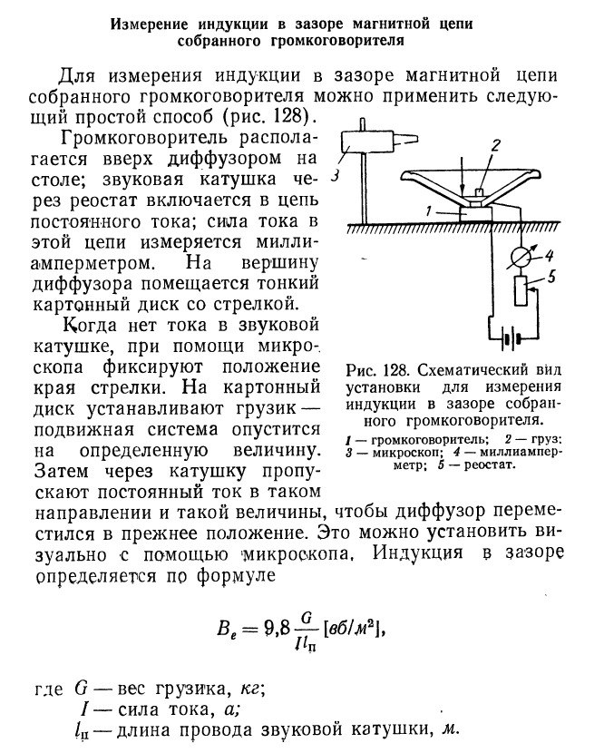

там же ты BL измерял, если не забыл
Как можно забыть то чего не было "измерял BL?", там же чуть про другое речь шла:

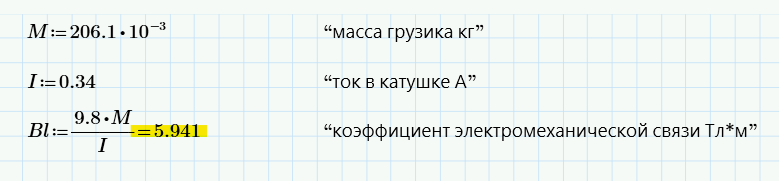

photo_2023-08-02_13-10-37-jpg.72662
И кстати, хорошо что упомянул, решил проверить кое чего.

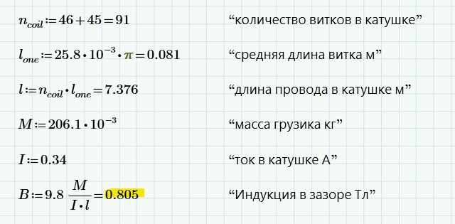

Вот взял динамическую головку 25ГДН-1-4 не первой свежести, собрал конструкцию как на иллюстрации выше, лазерным указателем зафиксировал нейтральное положение подвижной части и получил это:
Так как магнитная цепь для 15ГД-11, 20ГДС-1, 10ГД-34, 25ГДН-1 идентична, то ранее измеренно значение индукци в теме "FEMM" было таким:
Я надеюсь понятно, что какое там среднее значение длины витка и фактическое количество витков мне не известно, только вот так, косвенным методом данные из справочника

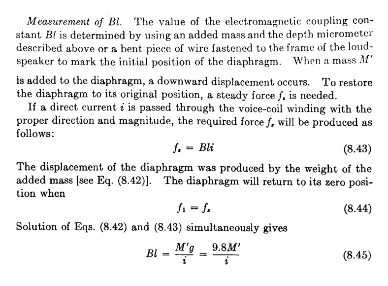

Подаёшь ток на катушку - получаешь смещение. Смещение умножаешь на силу - получаешь работу. Верно?
Так вот теперь как быть, методом описанным выше выходит так, что ток протекающий по всей длине проводника и совершает работу, итогом чего получается результат:

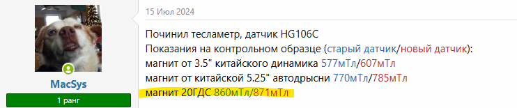

- измеренно тесламетром индукция (в аналогичной магнитной цепи) максимальное значение 0.86Тл,
- методом выше (по факту усредненное значение индукции) 0.805Тл
максимальное/среднее значение всё же разные вещи но при этом измеренно по методике выше совпадает со справочными данными!

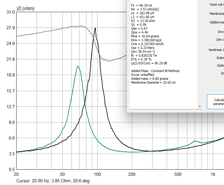

Ну если ты так настаиваешь, вспомнил про это:
1723032302171-png.106501
Все данные у меня уже есть:

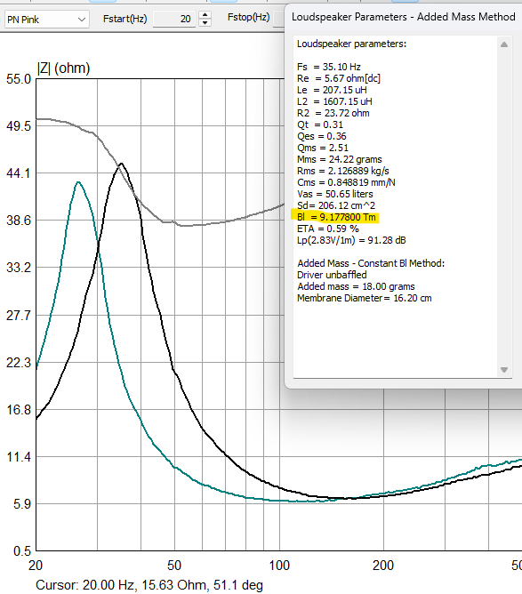

Следующий подход, подключаю 25ГДН-1-4 к измерительному стенду и запускаю LIMP:
"Пилорама" на импедансе знатная, но 10-ть замеров показали одинаковый результат:
Bl = 5.82 Тл*м, ну да это не 5.94 но порядки цифр те же, погрешность результата всего то <2%

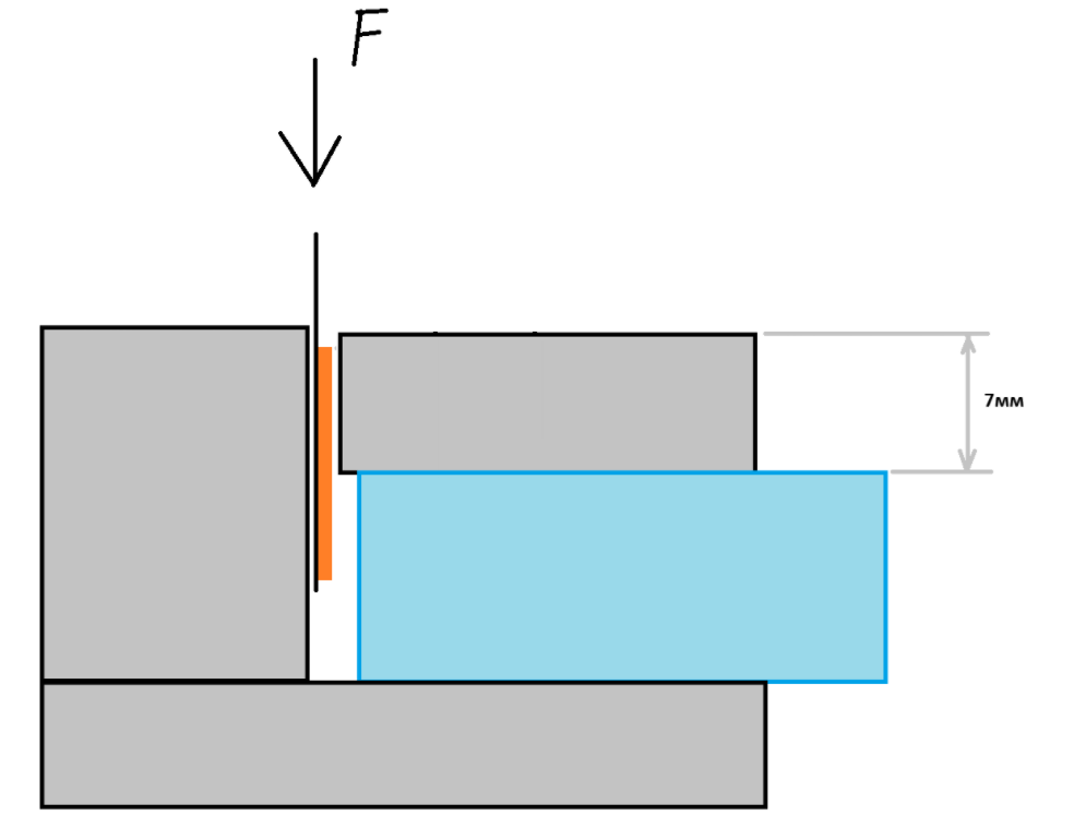

Потому что витки в зазоре работают, а вне зазоре нет.
Так вот как итого, при всех выше проделанных операциях, везде участвовал весь провод катушки, так как по нему от начала и до конца течет ток, будь то источник постонного тока или же переменного тока он же усилитель (измерительный стенд)
Тебе же рутковский сами же твои адепти пишут:
На катушку, а не на участок катушки в зазоре!

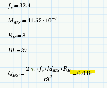

Ты с выводами не торопись - по ходу поймёшь, где косяк. А чтобы процесс пошёл, объясни одно - почему у быстрой двенашки BL занижен? Его то я точно знаю:
Весь провод в зазоре, и он точно работает. Реальный BL = 37. Тогда как для лавоса расчёт BLя оказался верным.
Возвращаясь к работе. Что такое 1 Ватт электрической мощности? 1 Джоуль за секунду. 1 Дж. = 1 Н на метр. Берём в пример быструю двенашку, ток постоянный:
F=BLI=37x0,37 = 13,69 Н. Cms известен, вычисляем пройденное расстояние подвижкой (массой подвижки пока пренебрежём):
13,69х0,59=8,08 мм. Теперь вычисляем работу:
A=13,69х0,00808=0,11 Дж. Из одного Джоуля электрической мощности получили 11 сотых механических. Очевидно, что остальное превратилось в тепло. Что нужно сделать, чтобы повысить КПД? Правильно - увеличить BL. В 9 раз увеличить. А что, если увеличить не в 9 раз, а в 18? Механической работы будет совершено целых 2 джоуля? Или, всё таки, 1?

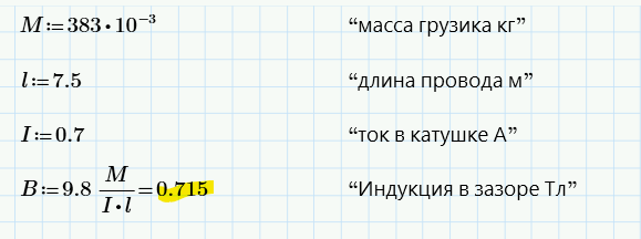

Да ладно? Думаешь, не заметят? Вот параметры твоего 25ГДН1-4:
А вот моего 25ГДН3-4:
Энтож с какого перепугу у тебя БиЭль получился больше? Ты чё мухлюёшь? Но давай проведём твой же эксперимент:
При грузе в 383 грамма подвижка возвращается в исходное положение при токе в 0,7 А.
BL=9,8x0,383/0,7=5,362. B=0.95 Т, тогда L=5,64 м. Всего провода 7,5 м.

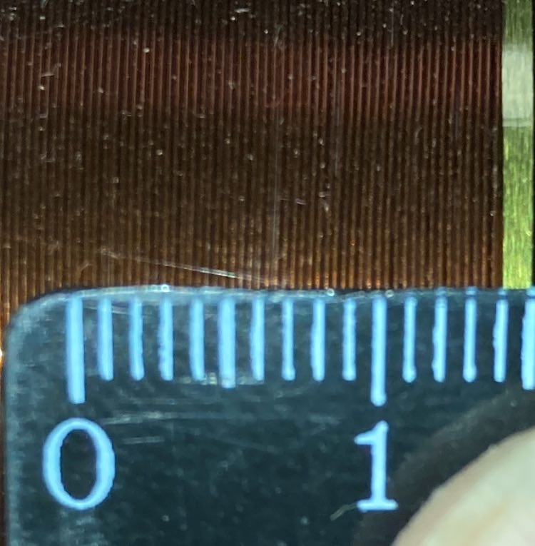

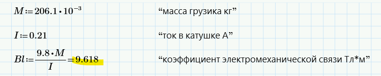

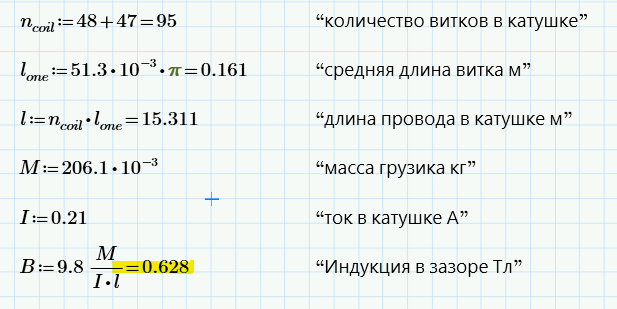

А если по делу, то есть и такой динамик с высоким фланцем где катушка полностью в зазоре

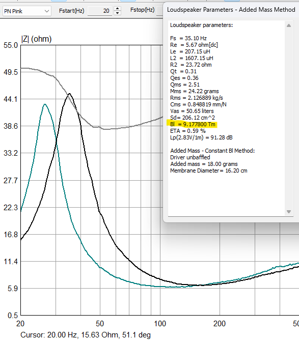

1723881426522-png.107696
Звуковая катушка НЧ-50 мм. для 100ГДН/75ГДН/50ГДН, 8 Ом на алюминиевом каркасе, в базе высота намотки была 18.4мм, отмотав немного витков до высоты 14мм, получил сопротивление постоянному току 5.6Ом итоговая масса 9.2г
Вторая катушка как обрац которая не отмотана, приложил линейкусколько на 14мм посчитать количество витков
Насчитал там примерно 48/46 витков для двух слоёв
Стендик по методике в ранних постах выдал такое:

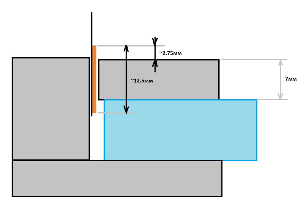

Из той же темы:
Классическая магнитная цепь от 75ГДН-3 с фланцем 9.6(9.8)мм имеет выступающий керн высотой 14мм, заменив фланец 9.6 на 20мм получим высоту выступающей части керна на ~3.5мм с учетом фасок и т.д. среднее значение индукции 0.61Тл
1721883215866-png.105153
Тут уже разница между показаниями 0.628/0.61Тл ~2.6%
Ну и как итого замер при помощи LIMP:
9.6Тл*м (постоянный ток)
9.17Тл*м (переменный ток)
Вроде бы как логично
Если кто спросит а почему так поменялись характеристики с замерами годичной давности, вполне возможно была допущена ошибка во время измерений год назад, а может:
- Продуваемый колпак был пропитан латексной пропиткой из за чего механическая добротность упала с 4 до 2.5, а Mms вырос до ~24г на текущий момент
- Несколько раз центровалась катушка в зазоре и ППУ подвес мог зудубеть от растворителей, отцентровать только отклеив ц.шайбу не удавалось.

При измерениях с грузами (т.е. натурных, при постоянном токе) БиЭль вычисленный совпадает с БиЭль-ем по линейке. Но вот при измерениях T/S он стабильно меньше реального. Это касается не только этой двенашки, но и восьмёрок (только там ошибка не в 1,44 раза, а в 1,3, но суть от этого не меняется).
Маленький момент, вот формула с..женная дурковским
Что из неё можно получить без особых проблем:
fs = генератором (32.14Гц)
Mms = можно через Mmd + воздух + ... ну как бы можно (41.52г)
Re = Омметр (8 Ом)
Bl = ранее озвученный кадр насчитал значение 37
Ты сам то веришь в это?
Для полноты картины, там где тебе насчитали BL = 37 можно воспользоватся методикой из ГОСТ (ISO)
И пересчитав таки электрическую добротность! она что реально выйдет 0.049 ?

А ты точно уверен, что при фланце 7мм, высоте намотки катушки ~12.5мм и грузике в 383г у тебя катушке не сместилась до частичного выхода из зазора?
Какой выход из катушки? Что в твоей картинке сказано?
Как катушка может из зазора выйти, если суть эксперимента в том, чтобы подать такой ток, при котором диффузор с грузом вернётся в прежнее (т.е. нулевое) положение?
Ну ты и тугой, тебе же говорят, динамическая головка совершает колебательные возвратно-поступательные движения где диффузора нагружен на сопротивление воздуха, на наличие маханический потерь в подвесах. И как итого, параметр BL - коэффициент электромеханической связи полученный методом описанным в ГОСТ(ISO) высчитывается косвенным методом уже с вычетом всех возникших потерь, туда же и потери на нагрев в проводнике, влияние переменного магнитного поля в катушке на постоянный магнитный поток в зазоре и т.д.
Элементарно, у тебя магнитная цепь в разрезе выглядит так:
Далее ты укладываешь груз на подвижную часть 383г, ты уверен что смещение подвижной части не приводит к такому состоянию:
После чего ты пропускаешь через катушку 700мА дабы вернуть подвижную часть в нейтральное положение?
То ты превышаешь механическую нагрузку для конкректой системы звуковая катушка - постоянный магнит, создал условия которые выходят за рамки возможности провести эксперимент верно.

Об этом, ещё в 2007 году, писал Вадим Карельский:
А при чем тут:
программы, если ты по факту микрофоном не регистрируешь наличие звукового давления в области частот которую называешь басом

Длина провода измерена линейкой, индукция в зазоре тесламетром. Произведение этих двух единиц даёт число 37 - к этому есть вопросы?
Теперь берём собранную головку и проводим эксперимент:
Для того, чтобы диффузор с грузом, массой 383 грамма, вернулся в исходное положение, понадобилось подвести ток = 0,1 А.
BL=9,8х0,383/0,10=37,5. Измерения с грузом совпадают с измерениями линейкой и тесламетром. Вопросы есть?
