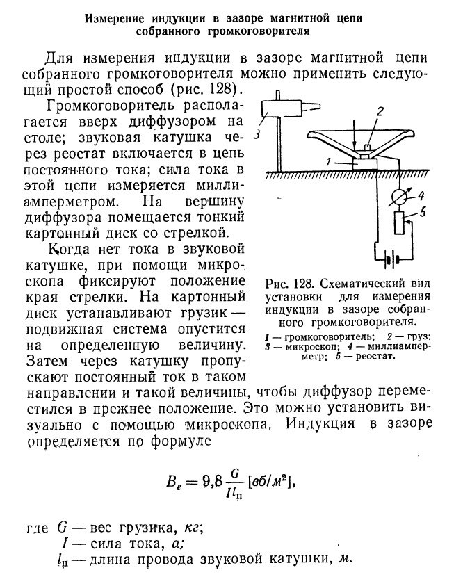

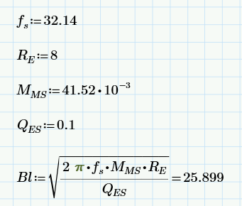

Длина провода измерена линейкой, индукция в зазоре тесламетром. Произведение этих двух единиц даёт число 37 - к этому есть вопросы?
Теперь берём собранную головку и проводим эксперимент:
Для того, чтобы диффузор с грузом, массой 383 грамма, вернулся в исходное положение, понадобилось подвести ток = 0,1 А.
BL=9,8х0,383/0,10=37,5. Измерения с грузом совпадают с измерениями линейкой и тесламетром. Вопросы есть?
Это не вопрос а утверждение .
Ты намерял лимпом BL 25, когда по твоим физическим замерам ты намерил 37 .
Я тебе третий раз пишу что такой разницы быть не должно . Соответсвенно ты намерил херню и пытаешся эту херню интерпретировать.
Аргументы будут, почему не должно быть? Прямо побитово - берёшь методичку T/S, я тебе импеданс. Вручную считаешь по формулам и потом мне тут предъявляешь за кривые измерения. Ок?

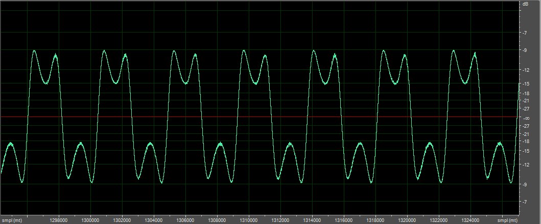

Будут кричать с пеной у рта про линейный ход до усеру.

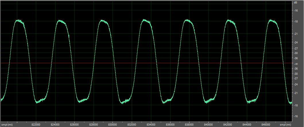

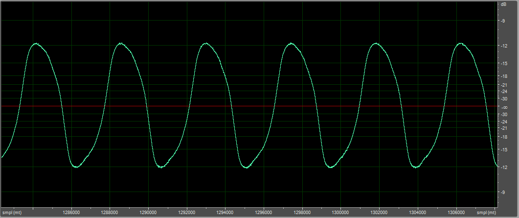

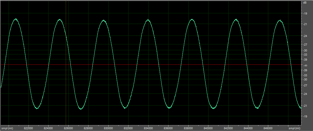

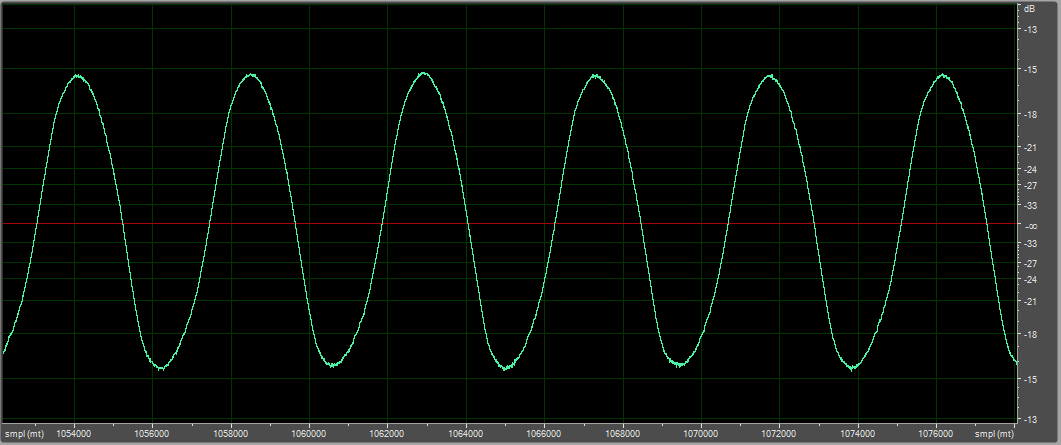

Зачем кричать, когда можно измерить - частота 10 Гц, измерения в ближнем поле. Осциллограммы расположены попарно - слева быстрая двенашка, справа лавос. Напряжение на клеммах одинаковое:
У лавоса в принципе нет линейного хода. Точка.

Вот ты берешь груз 383г из чего следует прикладываешь силу 9.8*0.383 = 3.75Н
Сms = 0.00091 м/Н, приложив силу 3.75Н у тебя подвижная часть сместится на 0.00338 м или же 3.38мм таки произойдет это:
Посмотреть вложение 154302Посмотреть вложение 154306
Посмотреть вложение 154303Посмотреть вложение 154307
Посмотреть вложение 154304Посмотреть вложение 154308
Посмотреть вложение 154305Посмотреть вложение 154309
У лавоса в принципе нет линейного хода. Точка. Но сектантам виднее.

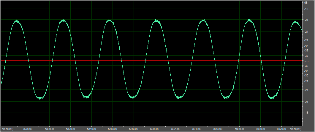

рука_лицо Нужно сравнивать по звуковому давлению, а не понапряжению на клеммах. Пока видно, что Лавос тупо имеет КПД выше артельщины, и что ход у него существенно выше. Немудрено, что нахватал искажений.

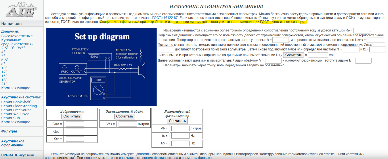

Потому что ТС высчитываетса из кривой импеданса по тем же формулам.
Формулы кто придумал? Какое математическое обоснование было (читай - доказательства)? Какие были допущения? Ты хоть что нибудь про это знаешь? Знаешь, что когда математическую модель составляют, то всегда чем-либо пренебрегают? Что есть пределы применимости (область значений), при которых модель соответствует реальному устройству, с которого модель и составляли?

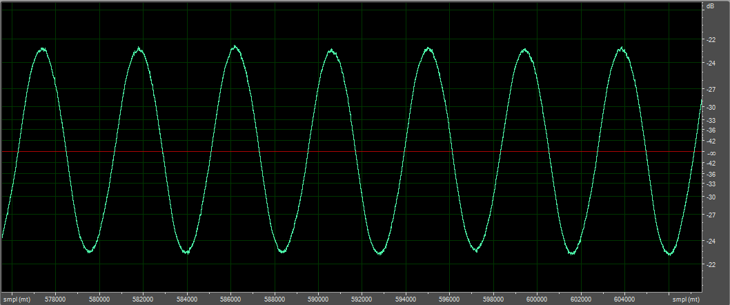

А какая то легенда будет к иллюстрации, а то получается динамика два, частота одна для всех, как и выходное напряжение, а картинок 8?
Какое математическое обоснование ( доказательства ) ,допущения - полученной разницы при прямых и косвеных замерах в параметре BL величиной 25 и 37 Tm ???

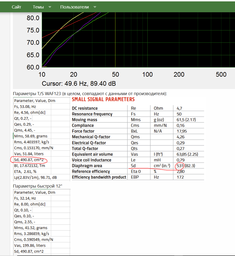

получено по классической формуле которую сложно оспаривать но это параметр статики
что правда масса великовата ...
рассчитано программой в динамике с учетом всех связей конструкции
не может быть такой огромной разницЫ ...
чего ты такой злой вот скажи ?
Я не злой.

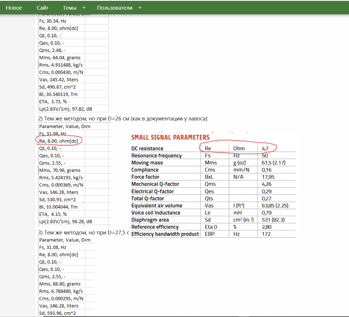

Прицепились к значению для расставить всё на свои места, фраза "Реальные параметры" полученные линейкой или на постоянном токе, ничего общего не имеют с рабочими условиями динамической головки от источника переменного тока (увесилитель)

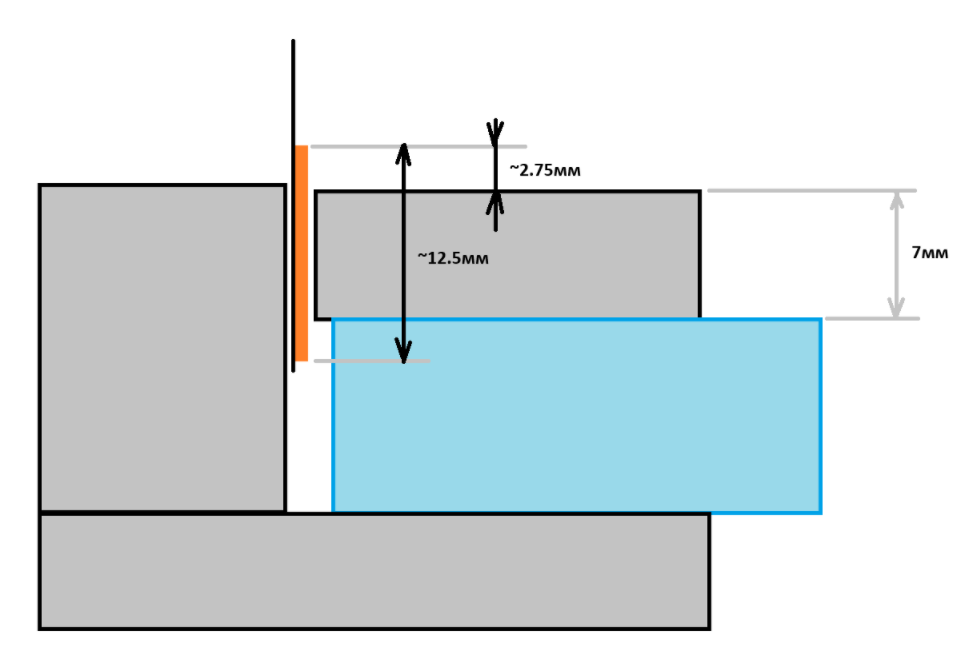

Собирая ГД с магнитной системой где высота фланца была 20мм, использовал катушку с алюминиевым каркасом разрезным конечно же (75ГДН-3) и вот просто бросив каркас с разомкнутой катушкой в зазоре вдоль керна, катушка неспошно (образно) опускалась. Аналогичное действией с данной катушкой но магнитная цепь от 75ГДН-3 где фланец 9.6мм, даже чисто визуально существенно быстрее катушка падала вниз.
1. В моём случае индукция в зазоре была всего ~0.62Тл
2. Алюминиевый каркас и не шибко большой по длине кусок провода
3. У дурковского ситуация другая, явно индукция в зазоре больше 0.62Тл
4. Высота зазора приблезительно такая, автор скрывает!

А прицепились к значению для расставить всё на свои места, фраза "Реальные параметры" полученные линейкой или на постоянном токе, ничего общего не имеют с рабочими условиями динамической головки от источника переменного тока (увесилитель)

1) Измерение методом закрытого ящика (чисто по аглицки), при D=25 см (диаметр диффузора):
2) Тем же методом, но при D=26 см (как в документации у лавоса):
3) Тем же методом, но при D=27,5 см (2/3 от подвеса, как некоторые тут, на форуме, предлагали):
4) Методом добавочной массы, 99 грамм:
5) Лавос методом добавочной массы, 99 грамм:
Какие выводы будем делать? Может попытаемся работу на разных частотах посчитать?

Ты вот делишся информацией полученной путем построения кривой импеданса программой LIMP
1759762885903-png.154159
У тебя есть сомнения в том, что именно ты не верно измерил импеданс?
Если нет, и всё верно, давай тогда исключим всё что было посчитано LIMP далее:
fs - 32.14
Qes - 0.1
Qms - 2.55
Qts - 0.1
Не знаю Re ты линейкой измерил или на весах определил, ну пускай будет 8Ом
Всё что далее упускаем. Все эти данные ты можешь так же получить при помощи метода описаному в ГОСТ(ISO)
Для всего мира ГОСТ(ISO) требует, а для специалистов рекомендует, ну да ладно.
Если у тебя есть прямая связь с генеральны директором, ну задай вопрос, какая же в итоге была масса подвижной части?
Если и окажется что значение Mms было в пределах 40-45г то можно взять тот же "мануал" LIMP, найти там такую формулу:
Все данные для расчета Bl есть (мне не известно сколько знаков после запятой использует LIMP):
Ты же понимаешь, что исходя из твоего перла можно мотать какую угодно катушку, делать какой угодно зазор из какого угодно металла и каждый раз будет получатся... динамик!
