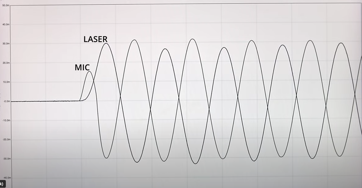

В каком конце, конце чего? Какой холивар? - если вы про бредни про первую четверть периода, низкодобротный бас, зануление массы и прочие идиотизмы, то это не холивар. Это неучи, им холиварить нечем.
В конце ролика. Показано что первая четверть периода вовсе не бредни. Создание звуковой волны зависит не столько от скорости диффузора сколько от его ускорения.
Формулу напишите.
А анимация в ролике кривая. Упрощена донельзя.
Дык конечно ускорения. Это ж медицинский факт! Ускорение это силовая характеристика (Ньютона пока вроде никто не оспаривает). Это вторая производная по времени от перемещения. Но при синусоидальном воздействии, что первая, что вторая производная все равно косинус или синус (только фаза меняется). Поэтому и получается, что звуковое давление, как тут ни крути, будет пропорционально амплитуде диффузора. ДР из-за своей дремучести этого не понимает. А звуковые сигналы это почти всегда сигналы гармонические, за редким исключением. А слышим ли мы эти исключения? Когда они появляются? А появляются они в переходные моменты. Например, после молчания появился звук, так называемый бурст. Так вот, другая сторона говорит, что все звуковые сигналы негармонические. Вот именно в этом холивары. Спор идет только вокруг этого. Так что выбирайте свою сторону.
Это для диффузора. Воздуху по барабану ускорение. Давление перед движущимся телом, зависит только от скорости в данный момент времени...
Я имел ввиду на одной частоте. Тут что амплитуда, что скорость, что ускорение - один хрен!
Микрофон это давление. Давление это ускорение. Ускорение это вторая производная. Вторая производная это минус синус. Минус синус это 180 град. от плюс синуса. Вот поэтому то мы и видим фазовый сдвиг между лазером и микрофоном 180 градусов. Простая арифметика! Почему амплитуда первой четверти синусоидального сигнала с микрофона меньше, чем в установившемся режиме? А приглядитесь к началу бурста. Да, он начинается с нулевой амплитуды, но скорость при этом наибольшая. Ускорение в точке перигиба (от нуля к появлению сигнала) и вовсе очень большое. Но... вспомним арифметику, то бишь, формулу дифференцирования произведения (вроде Лейбница называется, если не ошибаюсь). В силу того, что мы начинаем дифференцирование с нулевой амплитуды, то и первый перегиб синуса (или косинуса) мы видим с малой амплитудой. Чистая арифметика без привлечения ритуальных шаманских танцев.
Слишком всеобъемлющее заявление. Давление пропорционально скорости колебания среды. При некотором удалении от источника считается просто(квазиплоская волна) -
P=r0*c*V
В любой точке помещения можно измерить скорость колебания среды(в данном случае воздуха) обычным микрофоном. Легко и просто.
ПС См. учебники. Не надо заниматься фантазиями.
Если скорость будет неизменная, т.е. ускорение =0, что, не будет давления?
Если скорость неизменна (типа ветер дует, деревья качаются) давление конечно будет, вот только звуковой волны не будет, т. к. звуковая волна это периодическое изменение скорости. Давление, про которое вы говорите, это не то давление,которое нас интересует.
Я хоть и дилетант в акустике, но руководствуюсь здравым смыслом. Что в вашем понимании "скорость колебания"? В интегральном смысле она всегда равна нулю. Можно глворить только о скорости в конкретный момент времени, т. е. имеет смысл только изменение скорости. А это и есть ускорение.
Хорошо, пусть скорость, черт с ней. Но микрофон!!! Он скорость не измеряет. И давление тоже не измеряет. Это не анемометр. Он имеряет изменение скорости и давления, являясь по сути дифференциатором. Тогда вычисление второй производной и докрутка фазы до 180 гр. происходит в нем.

Вьі говорили о докрутке фазьі до 180 град
Условно, без динамика и без сигнала: берем двигатель 3000 об/мин, кривошипо-шатун, кусок фанерьі, получаем 50 Гц
Хоть микрофоном, хоть ухом, где там фаза крутится?

Добавлю ещё картиночку в тему, с вопросом - в какой момент времени (можно показать точку на графике) по крылатому выражению Дмитрия Рутковского "звуковая волна полетит к слушателю"
Можете ответить на вопрос, который я задавал выше?
Если мы говорим о скорости и ускорении диффузора, то шкала на указанных графиках должна быть не в градусах а в секундах.
При уменьшении частоты в 2 раза (синий) диффузор с точки 0 и до полной остановки тратит в 2 раза больше времени. Соответственно его средняя скорость и начальное ускорение на начальном отрезке в 2 раза меньше. Вопрос возникает, сможет ли обладая такой пониженной скоростью и начальным ускорением динамик создать такое же давление воздуха чтобы микрофон зарегистрировал такую же амплитуду. Скорее всего нет. Если амплитуда НЧ увеличена в 2 раза (красный) то скорость и начальное ускорение становится такое же как и на ВЧ. Всё нормально в этом случае. "Звуковая волна летит к слушателю" (с) Д.Р. А если увеличить амплитуду в 3 раза или в четыре. А если сигнал от большой бочки? Диффузору потребуется двигаться со скоростью (соответственно и с начальным ускорением) в 2-3 раза большим. А сможет?
Представьте, что по Y - мм, а по X - мс. _hm_
А вопрос был один - когда? В какой момент времени?
