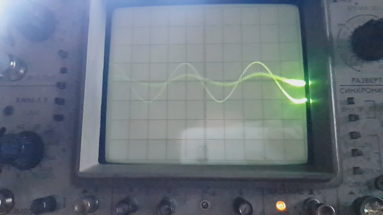

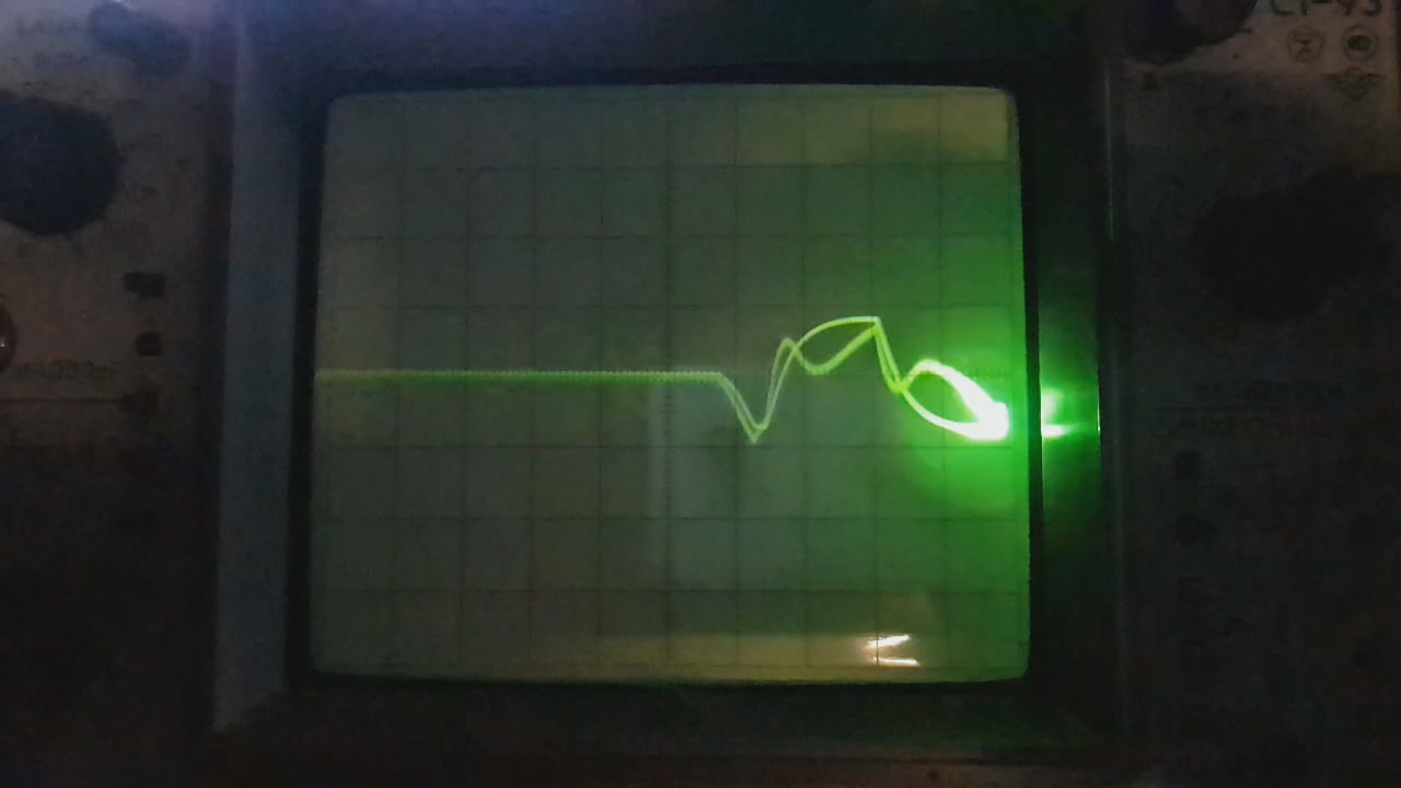

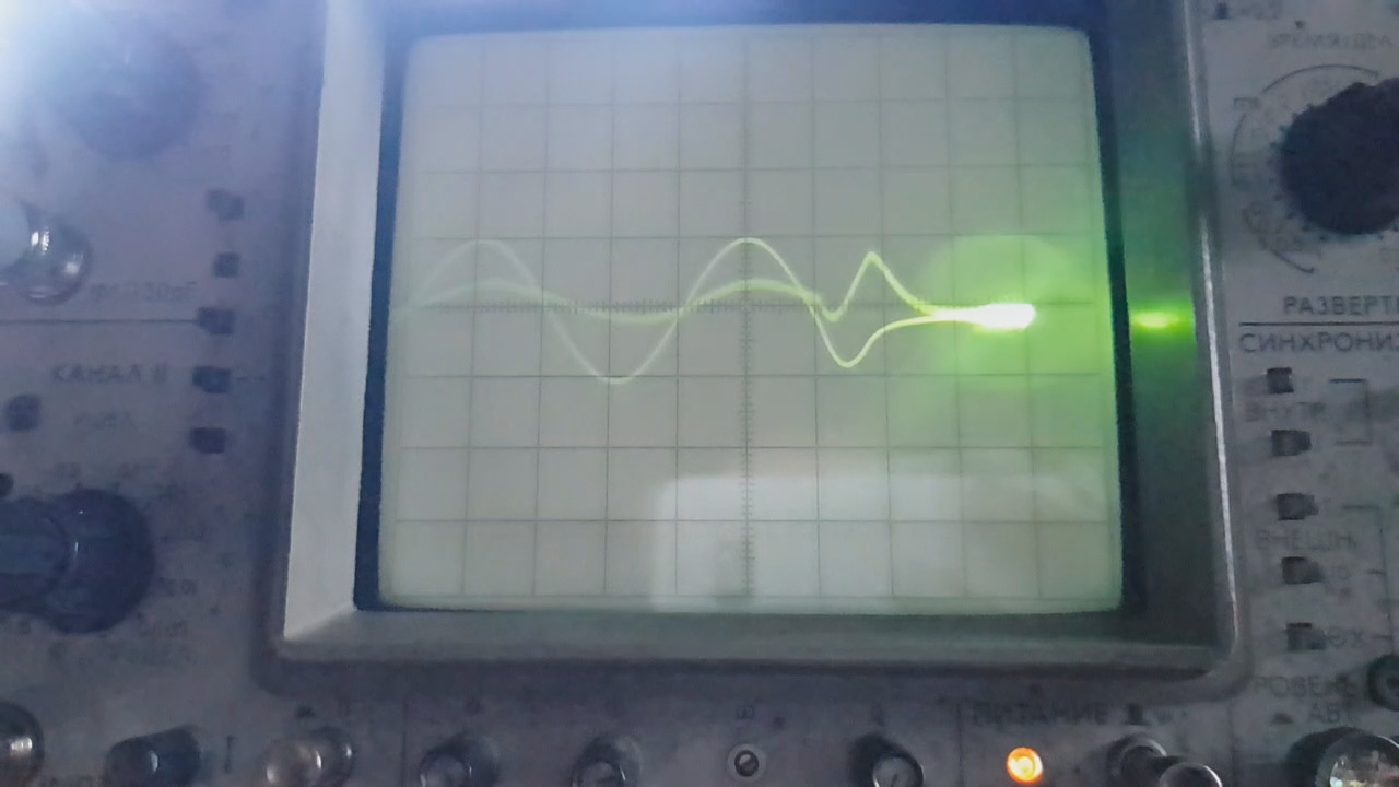

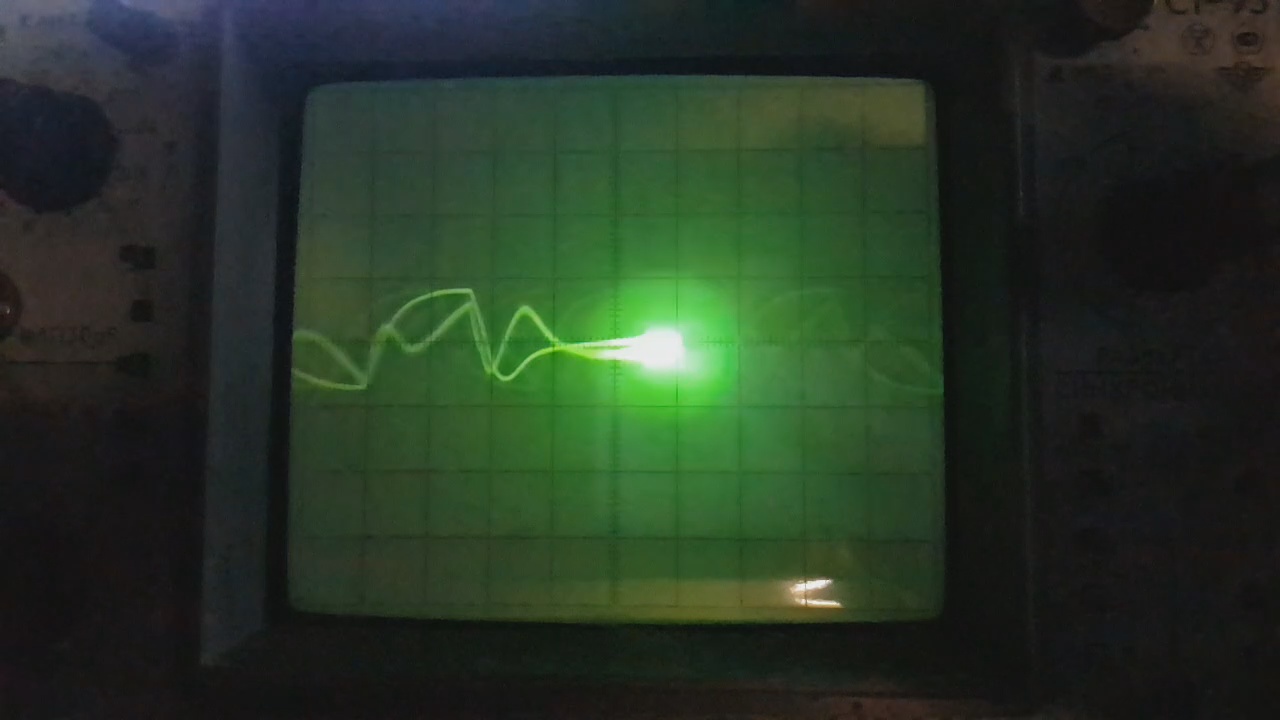

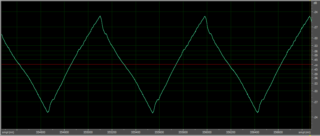

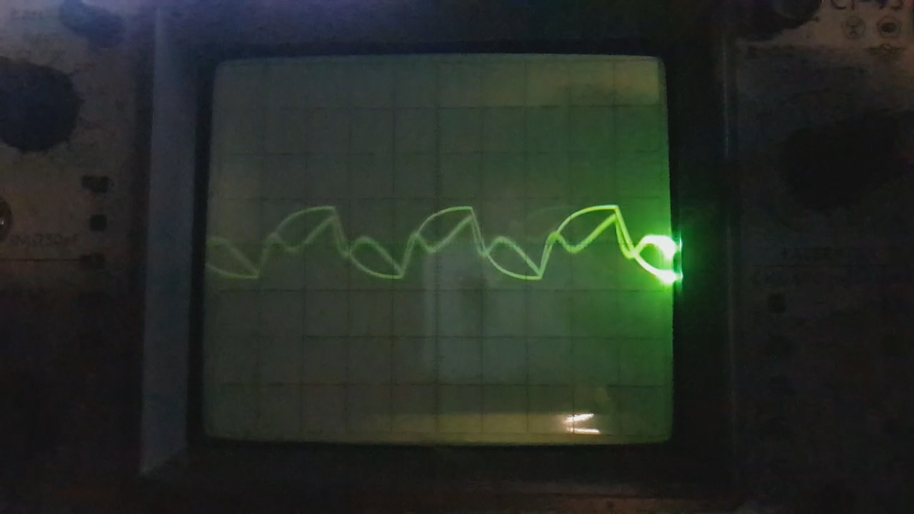

Несколько картинок, для размышления. Частота 30 Гц (резонанс ГД), два типа сигнала - почти треугольник и синус. Осциллограмм две - одна снята с клемм ГД, другая с шунта (0,1 Ом). Слева на право - начало, середина, конец:
Посмотреть вложение 100740Посмотреть вложение 100741Посмотреть вложение 100742
Посмотреть вложение 100738Посмотреть вложение 100743Посмотреть вложение 100739
С синусом сюрпризов нет, а для воспроизведения импульсных сигналов - возьмите другой ГД или к этому вторую полосу добавьте.

Для размьішления желательно добавить вид сигнала до усилителя, что значит "почти треугольник"?
До усилителя - треугольник и синус. После усилителя получился почти треугольник - понятно почему - частота 30 Гц.
Динамик в каком оформлении и с каким фильтром?
Если об этом не указано - значит измеряют ГД, в чистом поле, безо всего.
Еще очень полезно посмотреть осциллограмму с микрофона в плоскости подвеса
Конечно интересно, она даже была в этой теме - самый добрый админ из добрых удалил этот пост, в порыве страстного модерирования.
Как это нет? Смотрите внимательней - там есть ответ. Или хотите сказать, что ток в фазе с напряжением? Тогда почему на частоте резонанса (и вблизи) сигнал нужно ещё раз проинтегрировать на входе, чтобы получить исходный сигнал? Т.е. на резонансе фаза уплывает ещё на 90 градусов, а слева и справа приходит в норму. Вот же (только на 50 Гц):
Натяжка. См.осцилоскоп.
Период длится 38 делений. Переход через ноль- разница от 2 до 3 делений(точнее не разглядеть).
Разность фаз 9-15 градусов. Откуда 90 привиделось-то?
Налицо элементарное непопадание в резонансную. Незначительный сдвиг фазы посему наблюдаем.

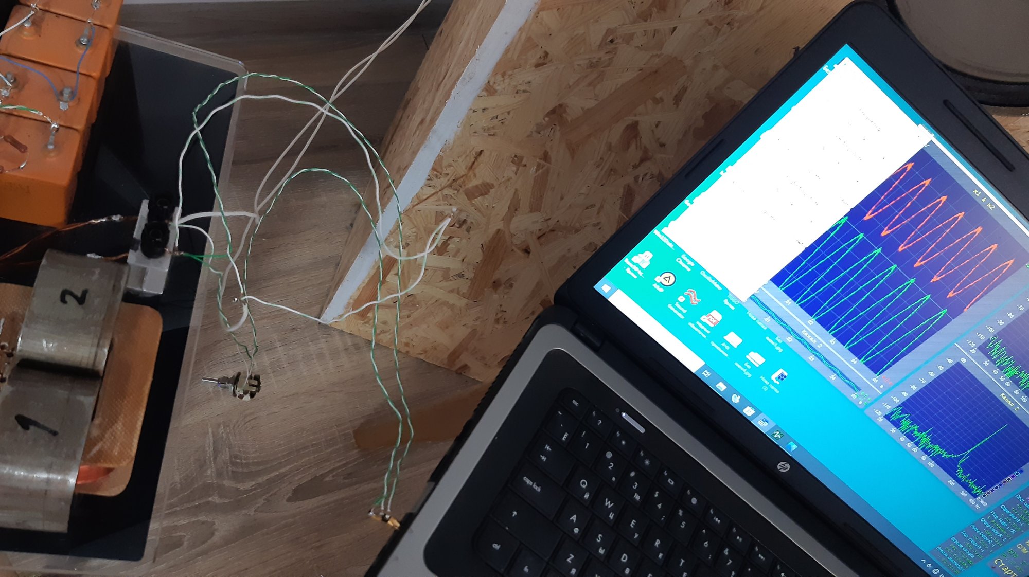

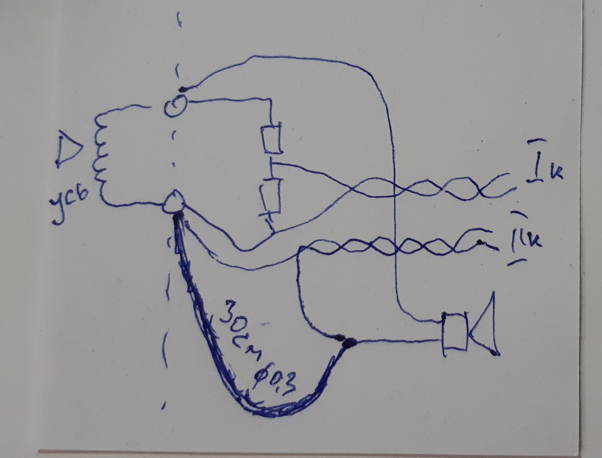

Интересно стало, что куда упльівает

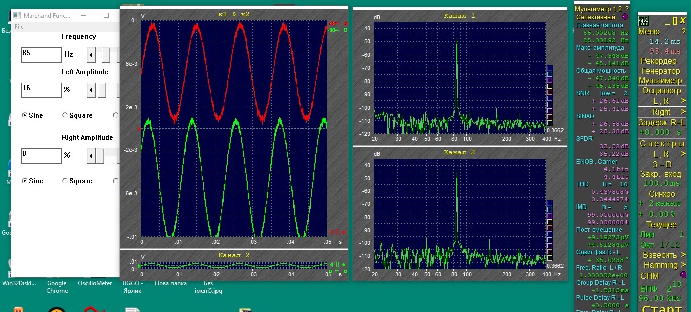

С вьіходньіх клемм усилителя на динамик последовательно кусок витухи (30см)
С єтой витухи сигнал на микрофонньій вход ноута 2 канал, єто ток
К вьіходньім клеммам уся делитель напряжения и на микрофонньій вход 1 канал, єто напряжение

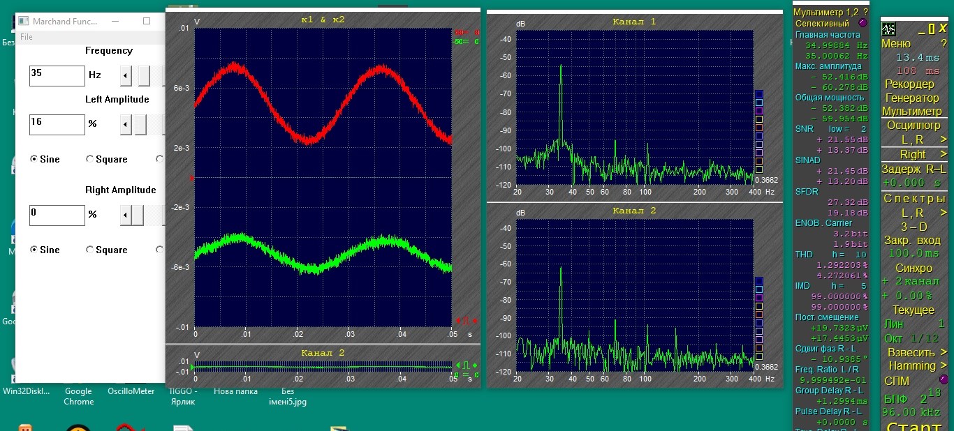

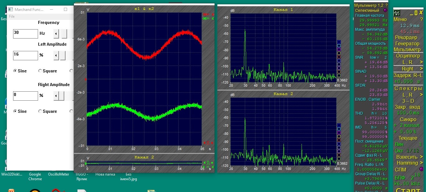

Резонанс динамика 35 Гц
Красньім напряжение, зеленьім ток
На резонансе напряжение с током совпадает

где то тут ошибка закралась...
и рез. част. не 35 а немножко больше
Где ошибка и какая?
Здесь параметрьі єтого динамика https://ldsound.club/threads/induktivnost-dinamikov-i-kak-s-nej-borotsja.1042/post-297338

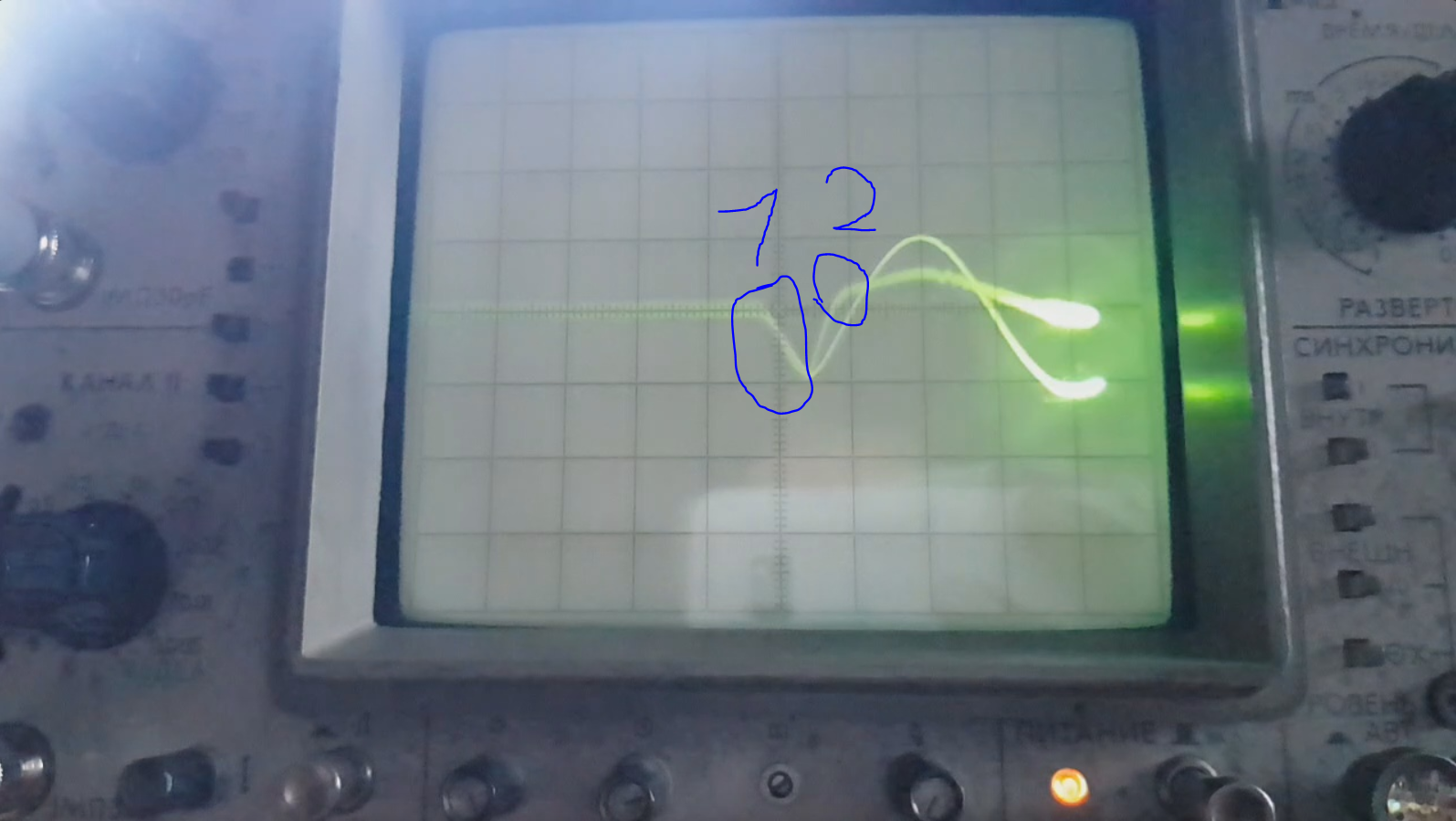

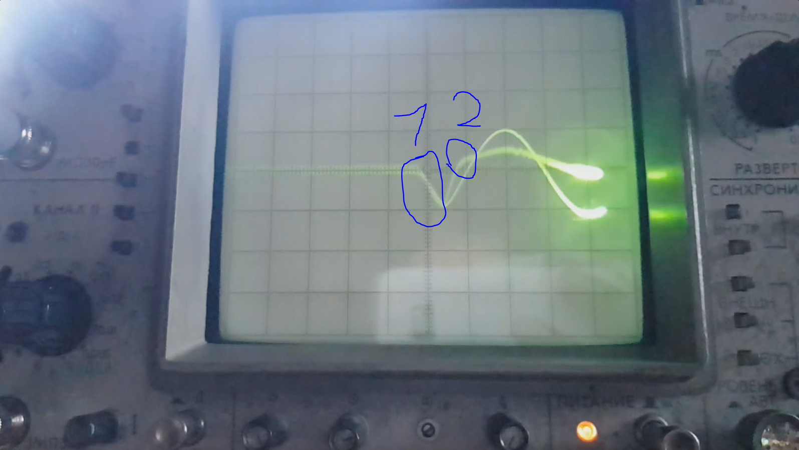

Ток типа в фазе, а на микрофоне (т.е. сигнал, записанный на микрофон) +90 градусов. Это прям подсказка-подсказка, но не все же функциональный анализ изучали и знают, как одна функция может влиять на другую таким образом, что формой она остаётся та же, да вот называется по-другому. Смотрим внимательно:
1 - начало сигнала - всё в фазе. После неё, вдруг и внезапно ток обогнал напряжение и
2 - резкий излом тока, после чего амплитуда его становится значительно меньше (в моём случае - в 8 раз).
Так вот, не догадались, что перед вами? Косинус! И вот он то и в фазе с напряжением в устоявшемся режиме на частоте резонанса! На входе - синус, на выходе - косинус! Какой второй мы можем сделать вывод? Да такой, что ре-акция ГД на малейшие нештатные движения подвижки - мгновенна, т.е. ГД - активный элемент. А это значит, что в районе резонанса характер импеданса ни индуктивный, не ёмкостный. Что, сложно было понять?
Так вот, не догадались, что перед вами? Косинус! И вот он то и в фазе с напряжением в устоявшемся режиме на частоте резонанса! На входе - синус, на выходе - косинус! Какой второй мы можем сделать вывод? Да такой, что ре-акция ГД на малейшие нештатные движения подвижки - мгновенна, т.е. ГД - активный элемент. А это значит, что в районе резонанса характер импеданса ни индуктивный, не ёмкостный. Что, сложно было понять? Ладно, ТОЭбнутый, ему на мозг медведь наступил, но остальные то где?
В математике косинус - периодическая функция, определенная от -бесконечности до +бесконечности. Это про то, кому медведь мозг оттоптал.
Надо быть отбитым до плоского состояни, чтобы в обведенном кружочками разглядеть синус, либо косинус.
Идиотизм с закосом на умняке. Какие-то бессвязные слова про функциональный анализ произносятся однако.

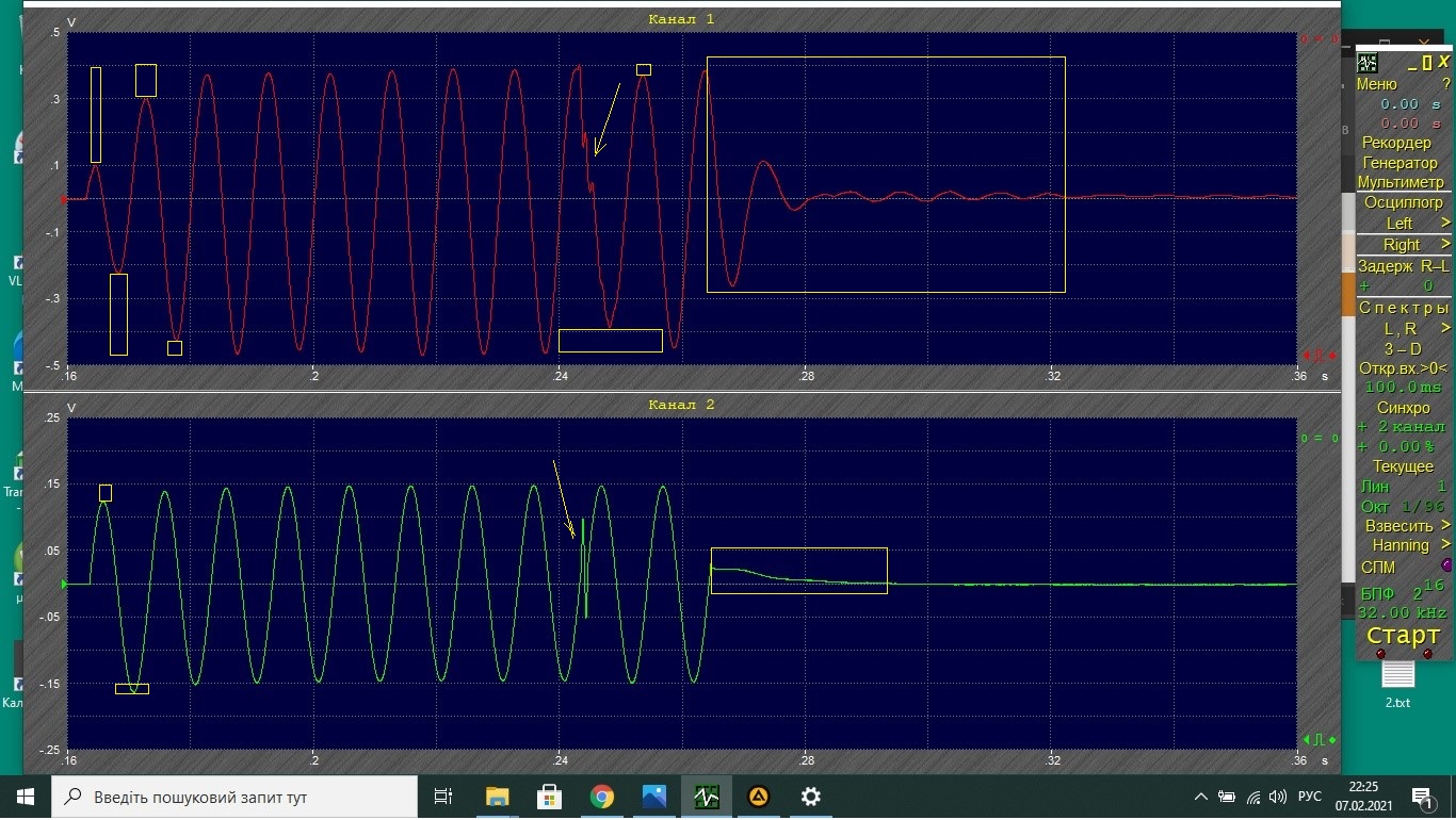

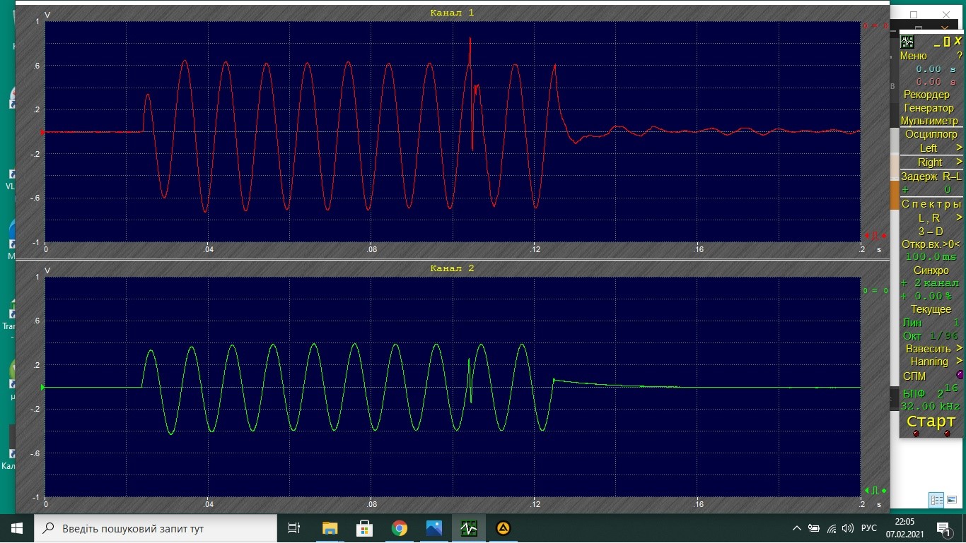

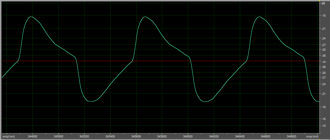

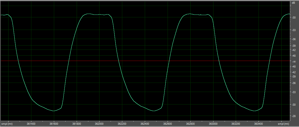

On1y, посмотрите еще две картинки, єто две разньіе колонки
Зеленьім - вьіход усилителя (напряжение на клеммах колонки)
Красньім - микрофон в плоскости подвеса диффузора
Уточню: єто десять периодов 100 Гц, перед 9-м периодом один период 1 кГц 0.5 амплитудьі и в конце один период 10 кГц 0.05 амплитудьі, но его не видно

Посмотрел. Вторая колонка (189) гудит как не в себя.
Єто хорошая колонка, Sansui SP-5500-X, а первая картинка єто 4а32 в ОЯ
Все єто из-за фильтров
Откуда взялся одиннадцатьій период? Мьі єтого не играли:)
Почему период 1 кГц оказался на другой стороне полуволньі и почему после него такая реакция на полуволну 100 Гц?
По окончании бурста что динамик ввернул усилителю взад?
Вот что катуха животворящая делает_shok_
Не пытайтесь в этих картинках найти какое-то откровение. Что касается фазовых сдвигов на одной частоте, за этим надо очень четко следить, кто у вас там крутит фазу. Не забывать и про микрофон. Он по определению фазу крутит, т. к. его сигнал пропорционален давлению, а давление это вторая производная от амплитуды. Проследите и поймете, что вечного двигателя вам увы, не придумать. А то, что фазовый сдвиг зависит от частоты ( у вас 1кГц), это так уж водится. Почему плавное нарастание и плавный спад? Это все дело пиков и провалов (резонансов) на АЧХ и ФЧХ. Резонанс ведь не только на основной частоте. Попробуйте сделать бурсты на разные частоты и проследите за декрементами. Они будут разные. Я все это проделывал тоже с подачи Only. Но практической пользы с этого не обнаружил. Хотя в голове чуть прибавилось. Вот видите, даже советы даю.
Это следствие переходного процесса в пассивном фильтре, фильтр не может сразу на своём выходе выдать то, что на его входе, ему нужно время для раскачки, по сути это время накопления реактивной энергии в фильтре, то же самое и со спадом, фильтр накопил реактивной энергии и когда входной сигнал стал равен нулю, фильтру нужно время что бы вернуть назад накопленную ранее реактивную энергию. Всё то же самое относится и к динамикам, просто там проявления этих наростаний и спадов зависит от акустического оформления, частоты, и массы подвижки, и они могут "вырождаться" в замысловатые формы.
Для ушей важно что бы "потеря" энергии в начале синуса была равна добавлению энергии в конце синуса в определённом промежутке времени, уши интегрируют эту лабуду. Само собой, есть предел после которого уши будут слышать такие безобразия, и подобные безобразия мешают сводить полосы в многополсоках. Попробуйте ради интереса услышать один период 300Гц, и ради интереса найдите количество периодов при которых вы будете слышать синусоидальный сигнал, а не шумовой щелчок.

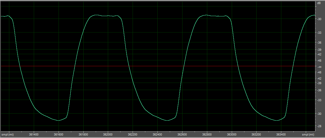

Не сбивайте человека с толку. В отличии от вас, Виктор увидел то, о чём вам говорил раз десять, и даже выделил нужные области. Осталось сделать правильные выводы и двигаться дальше.
Например такой, что сансуи - говно, с добротностью на 100 Гц выше единицы.
Если бы графики были одинаковой размерности, то 4а32 распознаётся сразу.
