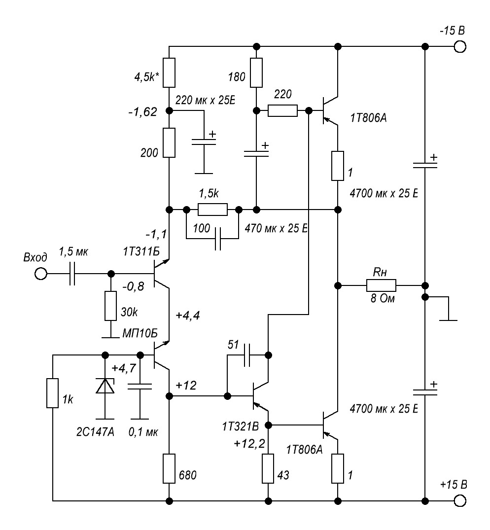

2. 1Т311б заработал, но на 30 вольтах питания началась генерация.
3. п609 загенерил сразу, зашуршал и захрустел, словно лампа.
Возможно, дальше стОит поиграться оптимизацией монтажа и коррекцией, добиваясь достаточного запаса устойчивости и вылизывая ПХ на меандре. Все же, что для МП10 - просто кусок провода длиною в 5 см, то для 1Т311 - уже вполне себе индуктивность, со всеми вытекающими. К сожалению, не могу сейчас подключиться к этому увлекательному процессу на практике, т.к. данные транзисторы мне сейчас недоступны. Когда-то, на протяжении многих лет, я целенаправленно собирал целую большую коробку разнообразных германиевых транзисторов и диодов. Чего там только не было! Увы, несколько лет назад наша контора сменила адрес, а при переезде коробка эта куда-то запропастилась, и следы ее потерялись :cry:
Вдогонку: давно хотел это нарисовать. Пару дней - так уж точно.
28,310
13,621
Внедряя 311 СВЧ транзистор, разумеется, нужно быть готовому к генерации, по причине знчительной разницы в частотных свойствах , и если низкочастотный МП10 сам задает нам частоту первого полюса на передаточной характеристике , без возни с частотной коррекцией, то 311 уже попросит успокоительного. резистор в базе на 510 ом помог как бы, но не совсем, чуть поднял питание и началась генерация. Да и поезд ушел, схема сложилась, переделывать вдогонку уже нет ни времени ни сил ни желания.

Каскод убрать, ничего не даст, кроме головной боли. Чем отличается от Акулиничего, с одного раза, ничем

Сам чешу репу, зачем каскод. Слишком просто, - видимо тоже плохо и вызывает здоровый зуд улучшения.
Сейчас прикрутил 605й на радиатор небольшой. Слушаю схемку. Чистенько, приятно звучит.

Юра, мыслишка тюкнула. Взять запас по питанию, вольт 6-7, врезать балластный резистор а лучше два, по плюсу и минусу. Они же фильтры . На них и упадет избыточный ток покоя при летнем прогреве окружающего воздуха. Питание просядет, ток вернется. Так и сделаю. Дать 36 вольт, снять 28, достаточно вполне. 8 вольт на 1 А это два резистора по 3, 9 Ома , ватт на 5- 10 каждый. И проблема ушла.
Да не плохо, на самом деле все очень даже замечательно. Тем более, если оно работает.
Цель внедрения каскода я видел двоякой:
1) Возбуждается 311-й при увеличении питания - понизим его адресно;
2) Динамические свойства МП10 с ОБ обещают быть заметно лучше, чем с ОЭ.
Как-то так. Жаль, проверить сейчас не могу - не на чем. Ну, и ладно.

Возбуждается, значит не от сюда, частотки сильно разные.
Терпеть не могу КАСКОДЫ, имхо.

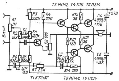

    947.7 KB · Просмотры: 457
yes1111
24 Дек 2020
203
87
7
59
Олег
Это все достаточно субъективно - что чего любит, либо наоборот. Старт процессу положило вот это:
Ребята, заводите свою тему по переделке Бокиной схему на 311 триод. Будет интересно.
Ну, а финал уже известен.
На германии очень трудно подобрать так, чтобы все было "отсюда". Особенно n-p-n. Выбор слишком мизерный. Вот и приходится изворачиваться, на грани извращений.

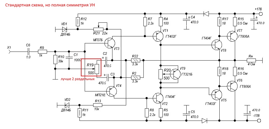

    121.8 KB · Просмотры: 323
13 Окт 2019
5,505
1,580
107
Свердловкая обл.
p-n-p и n-p-n, п13-п16 и п9-п11, и мп всякие, гт320-321, n-p-n нету

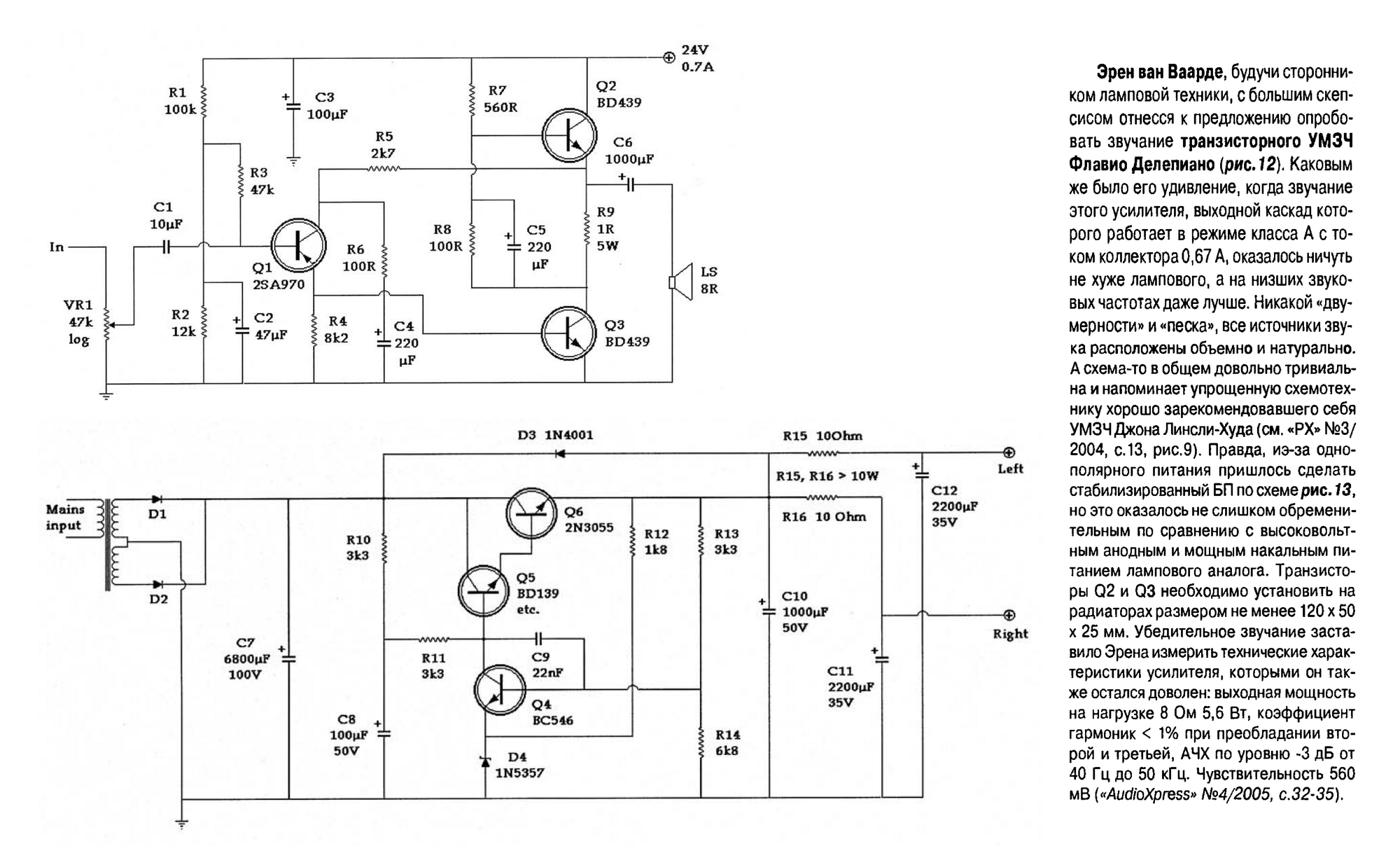

28,310
13,621
Ну тогда устрани свой пробел, трех-транзисторник. Можно перевести на германий.
Схему от Деллепиано я собрал сразу, как увидел её. Собрал, измерил и быстро разобрал. Выходное сопротивление конское, мощности нет вообще. Хотя, все очень красиво и логично.

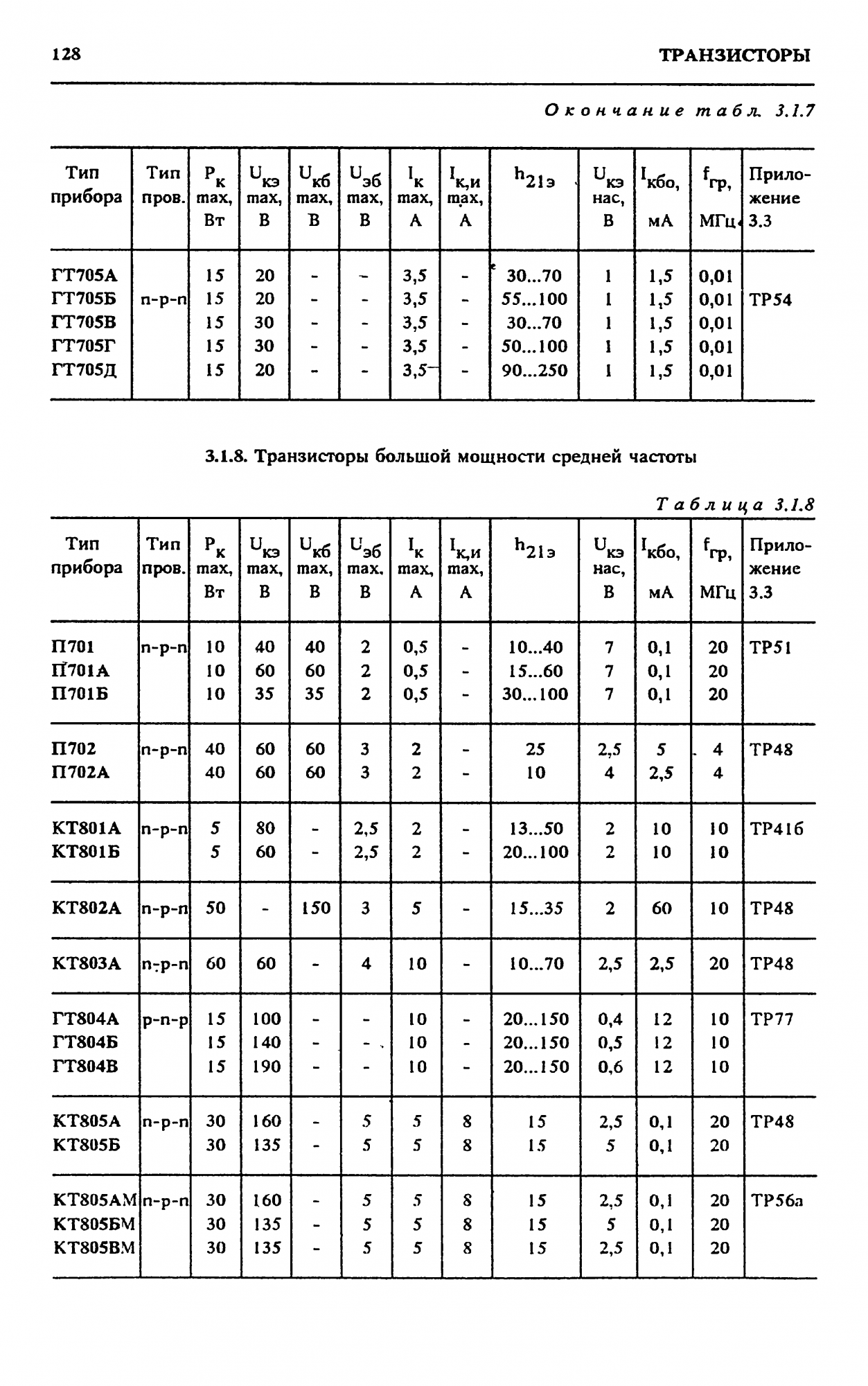

yes1111
24 Дек 2020
203
87
7
59
Олег

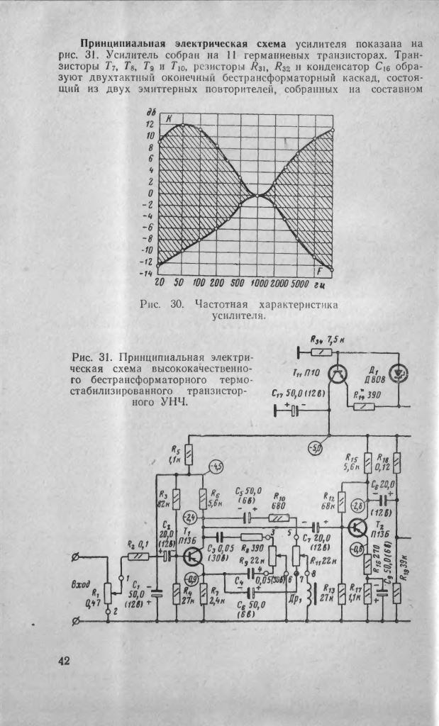

Наверное, хороший. И схему ту помню. Попробовать тоже не довелось, по той же самой причине.
Интересно сделано. Не попадались подобные схемы. Брошюру скачал в коллекцию, спасибо.
Там же еще любопытный раздел насчет управления НЧ-транзисторами, заинтересовался.
