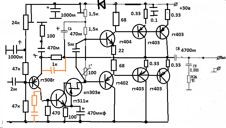

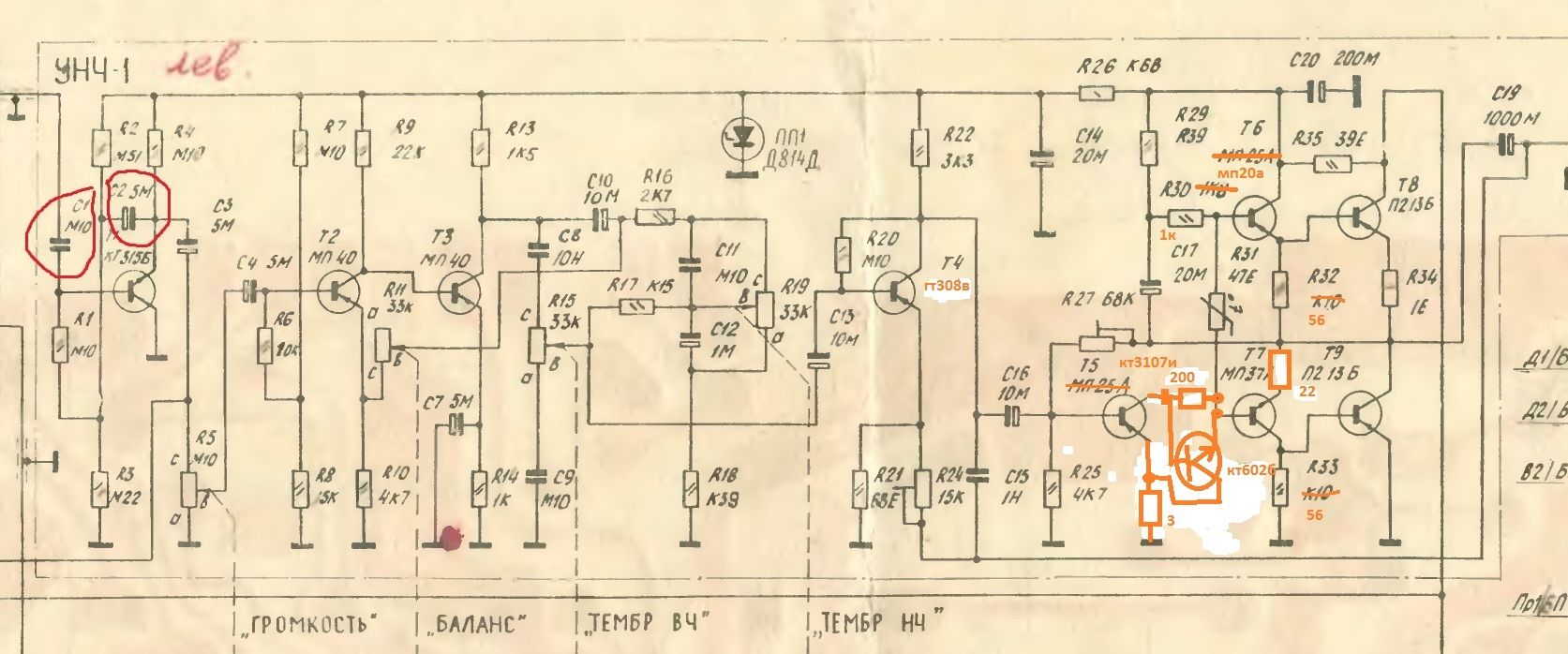

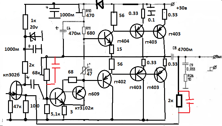

а что тебе сравнивать ?п609+кт602б? вместо 402/404
вот еще есть такое в пользу кремния
для фанатов германия и противников кремния
на входе теперь вч германий с большой бэтой гт308Г
в УНЕ низковольтный ВЧ н-п-н германий с большой бэтой (до300) гт311И
Регулятор громкости лучше поставить 5....10к не более или установить повторитель после РГ если нужно высокое сопротивление

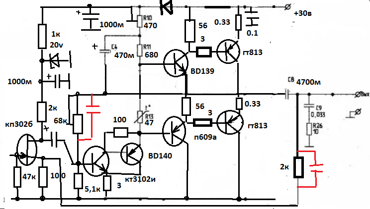

да вот она,только чур кремний не ставить он сам сказал что это не его правка насчет кремния
хрен вам что он лучше ,транзюки говенные на входе,потенциал коррекции меньше и миллер гт321 огроменный Ск=550пф да еще и паразитно нелинейный
мп37 при токе 300мка(у Перепелкина) шлак
у ГТ311И миллер мизерныйСк= 2пф да еще каскод,и бэта до 300,
так что декодер ,ты обосрался
в моей петлевого можно еще нагнать поставив ИТ в нагрузку первого каскада,а вот у Перепелкина полюс первый упадет или свистеть будет при таком как у меня,все это проверялось давным давно в симуляторе
лучше гт308г+гт311И нету германия вч и с хорошим усилением

Только до 8 ом нагрузки. На 4 ома понадобятся по 4хГТ403 в плечо
да кто мешает гт 806 поставить? тут весь цимес в подборе транзисторов в первых каскадах,высокочастотных и с большой бэтой,причем у гт308г 20в предельное,значит при грамотном исполнителе,можно и 40в питание сделать,лишьбы кп303е выдержал,но Бокарев говорит у них запас большой по напряжению,кто боится то при 40в 2SK170 ставим с большим напряжением отсечки,а лучше деплетон bsp129,только 100ом ему в затвор врезать тк крутизна большая ,может свистеть без резюка

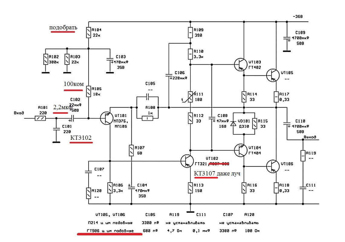

Перепёлкина я уже давно СИМУЛЬНУЛ и модель не ныкал, а выкладывал вместе со схемой.
Именно от Перепёлкина схемы я и оттолкнулся и в несколько заходов переделал - улучшил до неузнаваемости.
Гормоники убавил в 7 раз, с 0,07% до 0,01%.
ФЧХ немного, но лучше стала, тоесть УСик приобрёл чуть большую устойчивость.
Это всё на ОДНИХ И ТЕХ ЖЕ моделях транзисторов сравнение было.
Да, вот, возможно, модели я добуду посовершенней, тогда ещё раунд проверок сделаю, в меру моих знаний.
Ну а уж твоя схема, впрочем как и большинство других, у меня энЬтузиазизЬму не вызвала, её в симуле собирать.
Я др простых схем наковырял много.
Познал их тайные огрехи, о которых никто и негде не пишет.
Так вот, в отличии от многих схем схема Перепёлкина тайного гавна НЕимеет.

Причём транзисторы только германиевые. С кремниевыми естественно только лучше станет. Это даже козе понятно. В отличии от тебя.
я делал с кремнием забраковали,вакулы,самоделкины,вот вам германий кошерный и каскод в уне оооочень малой кровью -джифет добавлен
признай что это лучше,а не извивайся как уж на сковороде
с твоим гт321 только миллера делать тк у него паразитная емкость большая и нелинейная,а вот у меня двухполюсная без проблем станет
Вот-вот, ты и смотри, что в схеме EPfinal стоят не фигня всякая как у тебя - типа полевиков и гт3°°
А нормальные по параметрам и температуростабильные кт3102 и кт3107.
И обрати внимание на слова Перепёлкина - ПРОСТАЯ, ДОСТУПНАЯ схема, из БРОСОВЫХ деталей.
Вот такой феншуй и приветствовать надо.
Вот и я так же думаю и пытиюсь сотворить.
И тебе советую именно в ТАКОЕ соревнование вступить - ЧТО НАИБОЛЕЕ КАЧЕСТВЕННОЕ можно сделать из 6-7 бросовых транзисторов, при общем минимуме применённых деталей.

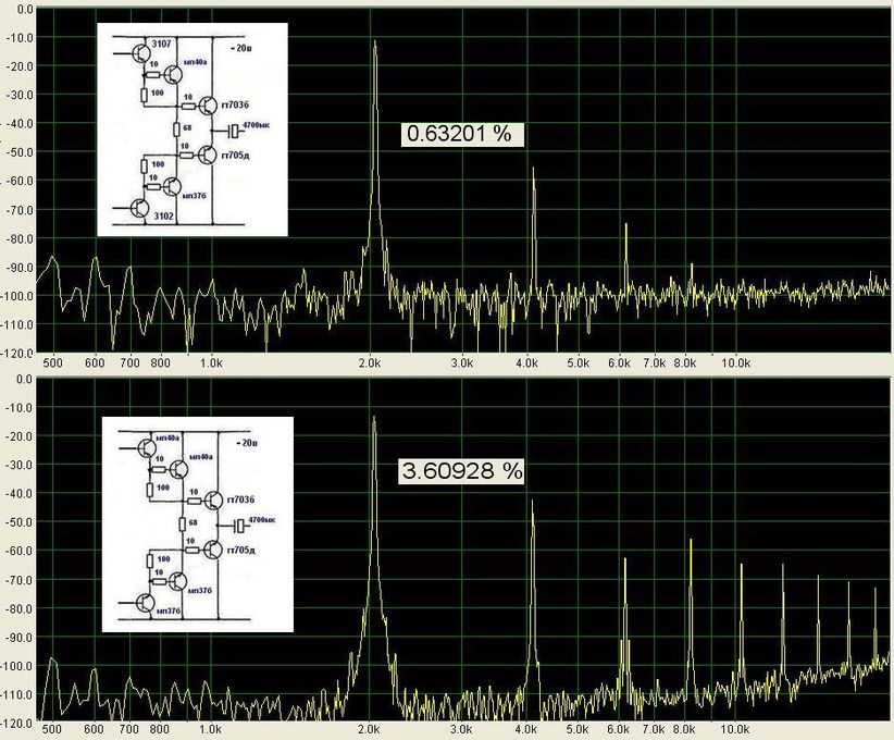

Еще один проект. Попытка вытащить из сплавных транзисторов минимальные искажения. На малом сигнале, P out = 2 Вт на 20 кГц 0,1%.

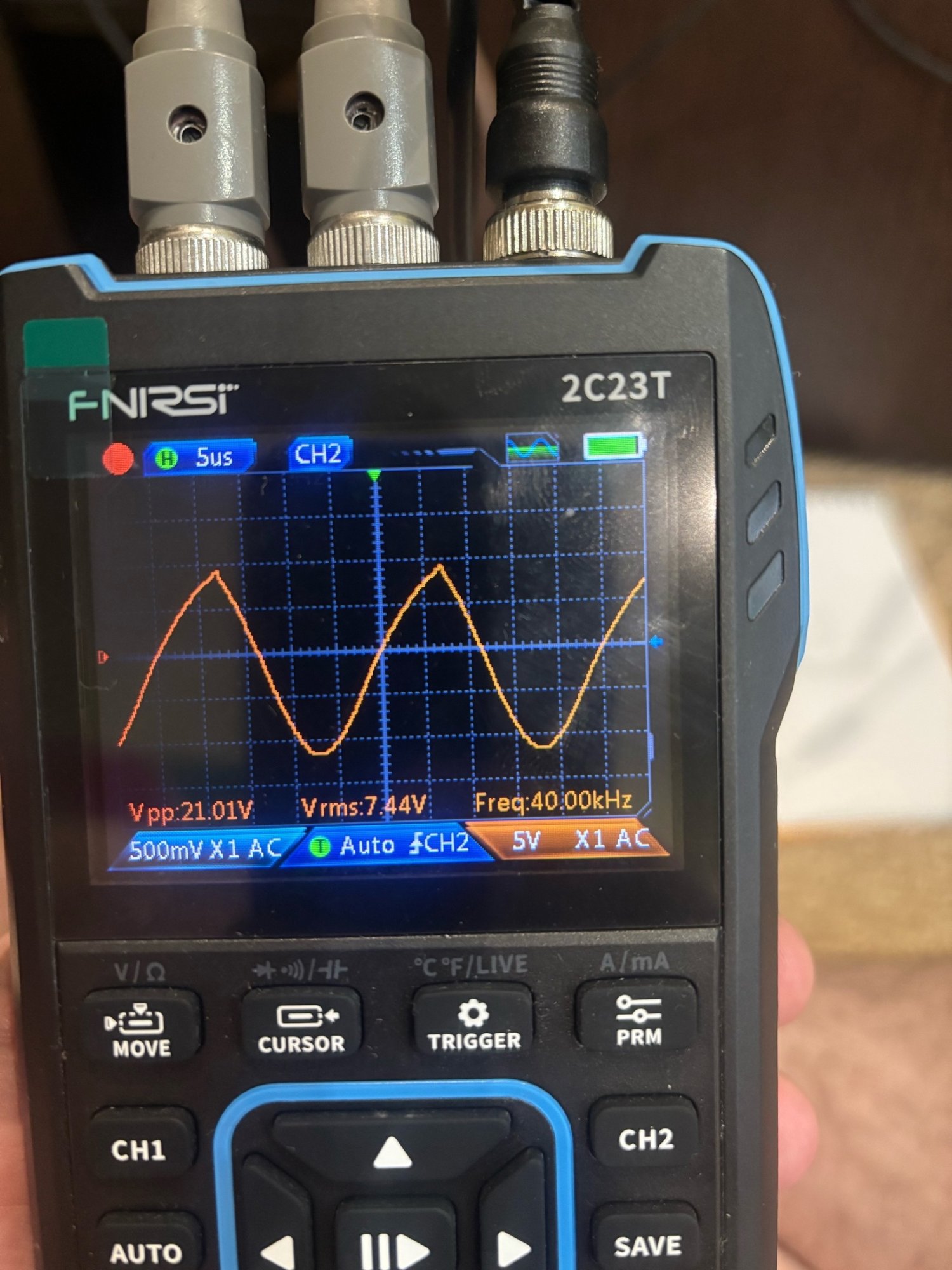

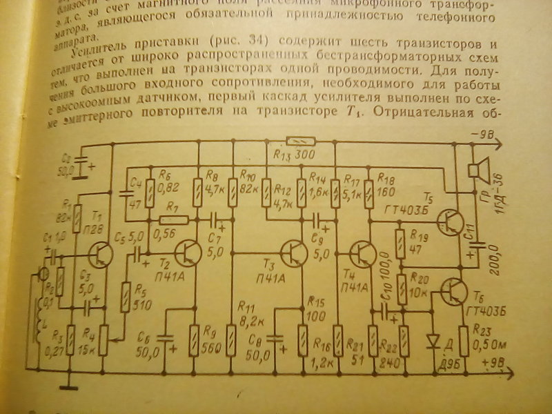

Здравствуйте, весело тут у вас :)
Вопрос. Почему на худе 1969 искажается синус вверху на 40кгц? Нагрузка 15ом резистор.
Это на звук как то влияет?
Какие основные замеры нужно делать, если с генератора подавать синус, меандр на вход и на каких частотах обычно всё проверяют?

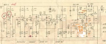

Применение JFET, низкое усиление усугубленное нагрузкой на низкое входное сопротивление второго каскада.
там оос параллельная дядя,второй каскад вместе с вк ею хвачен
Межкаскадная связь через реактивность.
это лучше,тк под оос ,чем на входе без оос,но не вопрос,можно убрать,тут просто джифет выбирал с большой крутизной из совдепа,линейность зато у джифета выше и не надо очень глубокой обще оос,второй каскад +буфер в Аклассе дает не много искажений там своя петля
НО можно и классику сделать я здесь лишь УН с буфером показал,будет лучше чем просто ОЭ на кт601
только не напоминай мне что многопетлевая оос хуже это мы знаем без сопливых
человек сказал что его схема от аккорда вылизанная,это практически тоже аккорд с джифетом на входе,топология та же
в драйвере ВК стоит кремний в шиклаи и германец дарлингтон ,примерно похожий порог открывания-0,5\0,65в,зато частотка лучше чем 402\404 и там все равно квази ,а порог даже больше отличается у плеч 0,25\0,5в
в УН желательно бэтту 700,,,800 ,можно импортВС5ххС,2240 и тп на входе еще лучше 2sk170 у них крутизна 22 ма\в
на входе можно српп на кп 302б будет еще лучше,вырастет петлевое,но усложнять не хочется

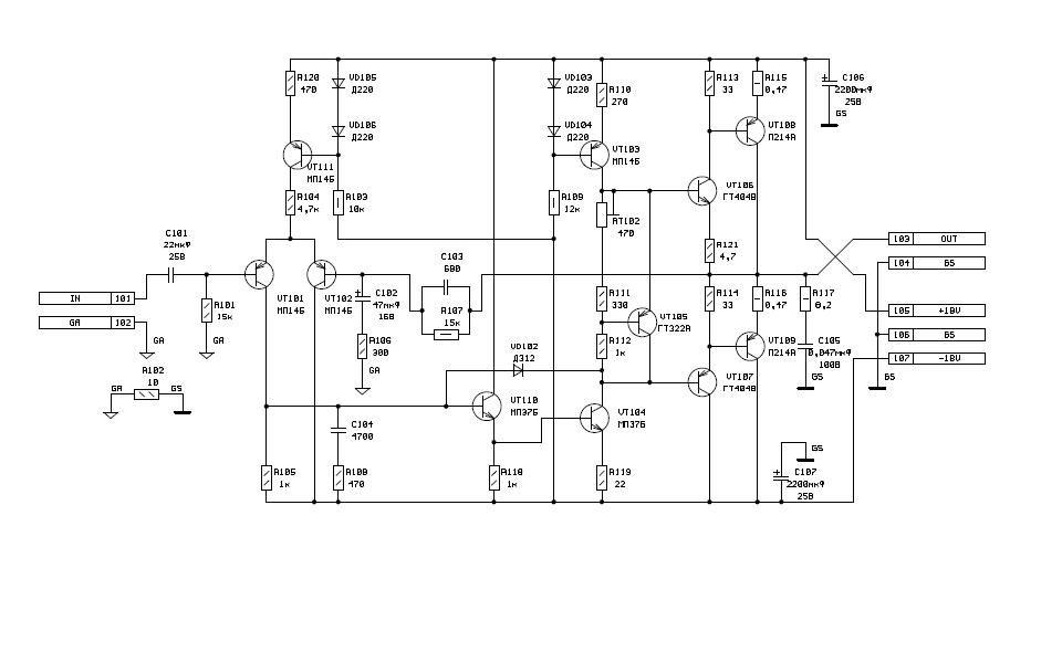

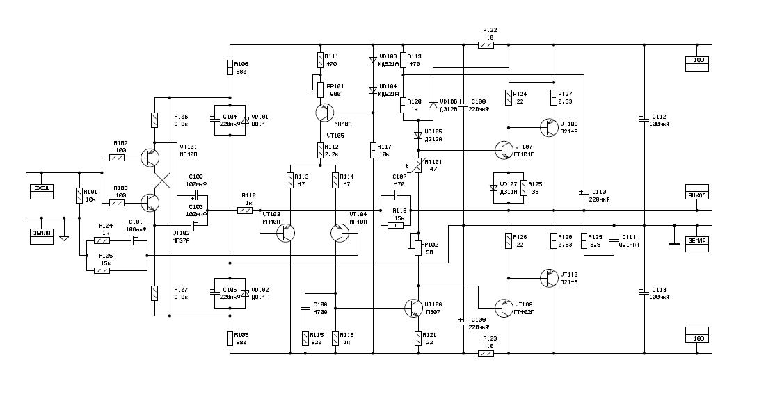

Нашлась та самая схема инженеров ГДР (правда, на отечественных транзисторах (МРБ995):) Для мощности и низкоомной нагрузки - с дарлингтонами на выходе.
На дружественном форуме ветка "Игрушечные усилители" (для тех, кто не наигрался в своё время)))
юан8
9 Мар 2024
3,227
767
Юрий
гавно,ИТ внизу не модулируется,кпд будет низкий ,вдвое ниже чем у худа,это подобие Чуфолли на биполярах,с кучей межкаскадных электролитов
28,311
13,622
Нашлась та самая схема инженеров ГДР (правда, на отечественных транзисторах (МРБ995):)Посмотреть вложение 124756
Похоже, у автора схемы дядя работает зав базой резисторов. У него этого гуталину-навалом. И со схемой не паримся, берем смещение из учебника, 4 резистора в обвеске, классика. Работать будет, куда денется.
