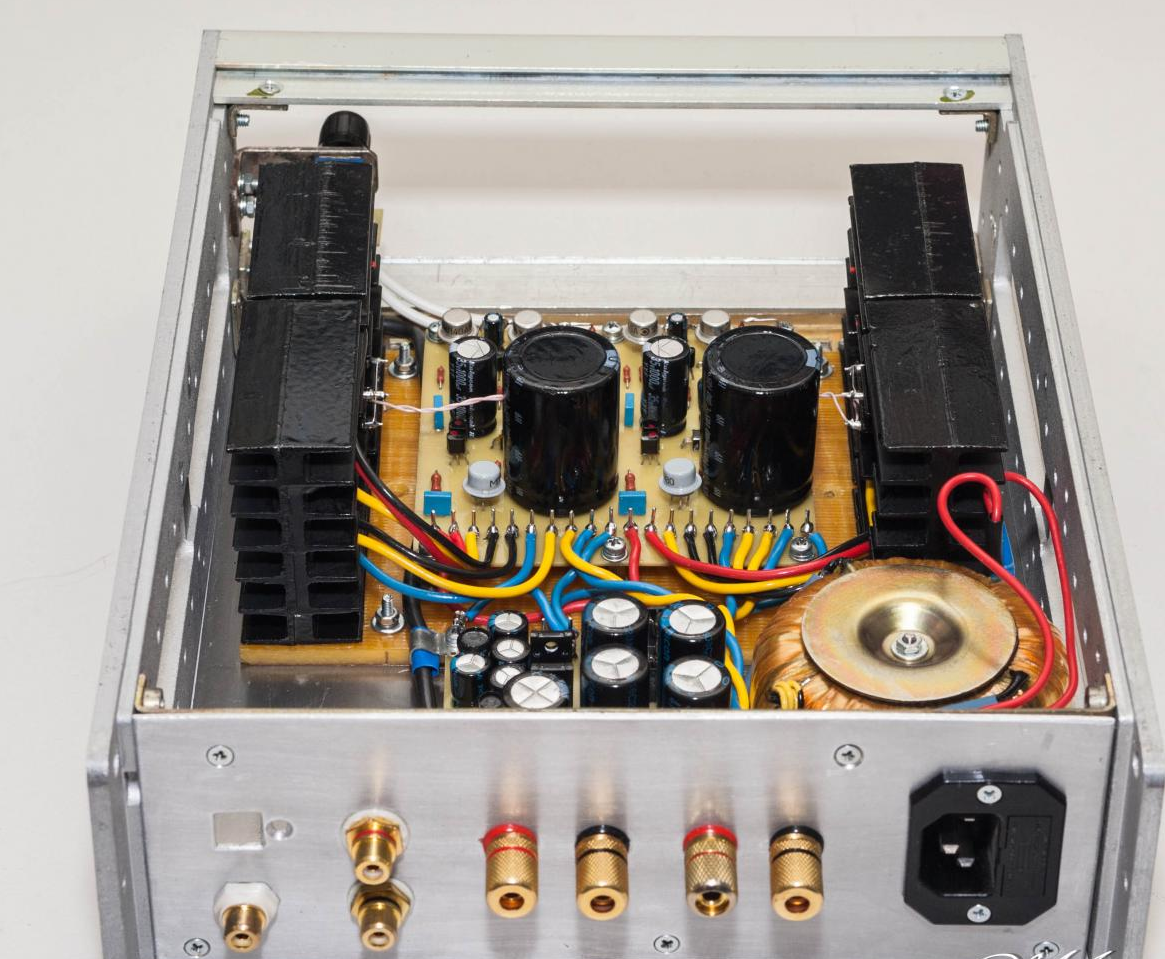

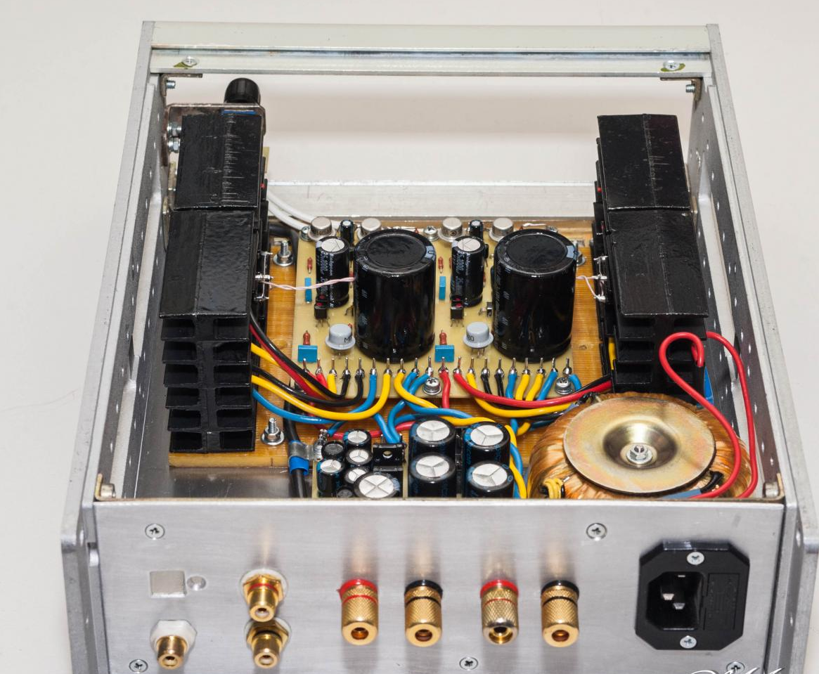

Это что? Мулька такая? Оребрение на радиаторах германиевых транзисторов требуется располагать горизонтально?
судя по тому что там писалось, выходной каскад в классе С вроде как работает. Тип то греться не должен.) Ну и кто знает, может мантрид усилок вертикально на стенку вешает, тогда имеет смысл)

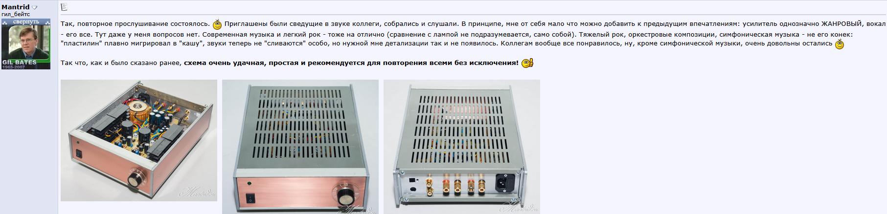

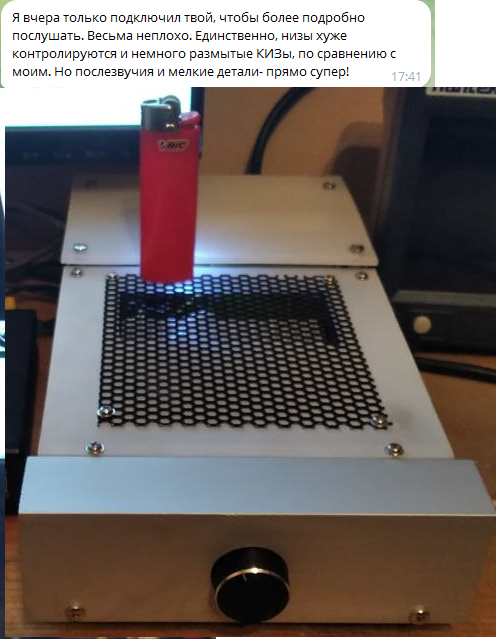

Давай сравним отзывы. Итак. Тот самый усилок мовинга благотворящий:
А вот ТТ
Странно, должно быть то наоборот. Ведь "хлубокая оос уничтожает детализацию и микродинамику", ан хрен там плыл.

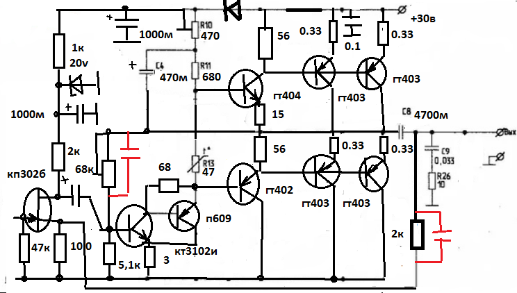

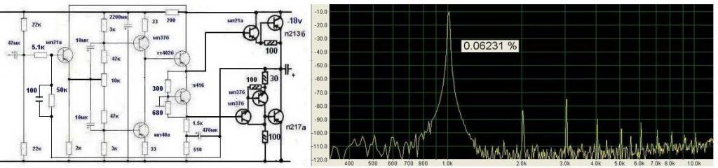

вот еще схемка любителям германия
    71.9 KB · Просмотры: 105

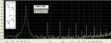

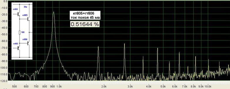

Видимо, с Кг=0,5-1%?
с чего ты взял?все под осью и буфер перед ВК в классе А
тут спектр джифет задает ,может быть и будет 0,1% но за счет второй гармоники
многое еще от выходников зависит,если у гт403 спад с 15кгц то нормально будет ,не хуже импортного германия,это не п214 с их 4...5кгц

кто начал про говно?цитату привестиА?я схему выложил нормальную а не шлак из радива с говноэлектролитами куриными и транзюками шлаковыми,ну молитесь на свою икону из радива,вот там точно говнозвук.
если такой умный укажи недостатки моей схемы ,конкретно по пунктам,и чем она хуже вашей иконы
имхо это максимум что можно выжать из совдеповского нч германия с квази ВК
один тут хоть в симуле картинки рисует,и то хорошо,хотя моя схема даже по его картинкам Перепелкина обскакала ,да не 0,001% модели херовые но 0,03%там железно будет,это про прошлую схему,с кремнием
Внятным языком обьясни какая у тебя схема с 0.03 % и на какой нагрузке и частоте? В твоих схемах 0.5 % на 1кгц за счастье бы получить smile_1
тему читай там все указано и частота и петлевое и искажения,я слепым не поводырь
схемы все придуманы 50 лет назад и ничего нового тут не придумать,все зависит от реализации-число каскадов усиления тока и напряжения и качество компонентов,при оптимальной коррекции обычно 2 каскада по напряжению и 2...3 по току,ну германий еще дает меньше ступеньку в АВ за счет этого можно снизить петлевое не потеряв качество
Сравнить Линя-1956 по классике и с германием кремнием впереди или в н-п-н плече было бы интересно:)
это очевидно,что там сравнивать?с кремнием лучше(сравнивалось 15 лет назад гт806+кт908а),но сам Линь не актуален,можно лучше малой кровью
вот чисто ВК без оос
    46.6 KB · Просмотры: 50
