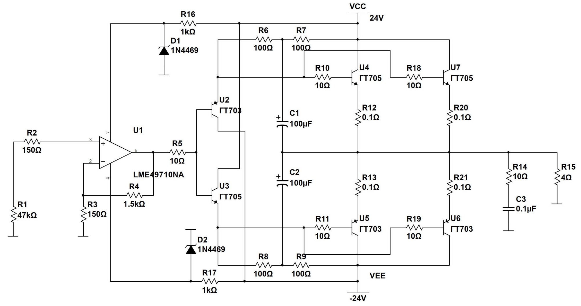

Я же ПРОШУ ПОКРИТИКАНИТЬ - вдруг я что то упустил и требуется что то улучшить в моей схеме.
А комментариев не очень....
Я же НЕ профи, посему сумлеваюсь в своём творчестве.
В данной схеме:
-Номинал С9 - не важен, подбирается "по вкусу" и реальному выходному транзистору.
-Номинал С8 - не важен, раньше считалось достаточно более 0.1 мкФ достаточно,
сейчас ставят до 50 мкФ(для НЧ частот снижают искажения, по мне- так нихрена разницы нет)
-Номинал С1 - ежели более 50 мкФ - не важен.
-Номинал С6 - 1000 пкФ. - фронты на импульсе "затягивает", по мне. так туда 470 пик надо.
- Резистор R3 - не важен, можно выкинуть.
- Разные номиналы резисторов в эмиттерах выходных - работает, делал такое в "ушнике",
получалось примерно в 2 раза разница в номиналах, КНИ уменьшается процентов на 20-30..
Что гораздо интереснее - поставить в базу Q2 последовательно резистор 200-500 Ом.
Этим можно удавить нехорошие нечётные гармоники, но слегка увеличить чётные - хорошие!_hm_
Схема, конечно, никакая не "ваша",
"всё украдено до нас!", и достаточно давно.
Впрочем, это касается многих "изобретателей".
P.S. Всё это "умствование" и "симуляция".
Соберите САМИ в железе приводимую схему, и измерьте параметры.
Получите классические 0.25%.

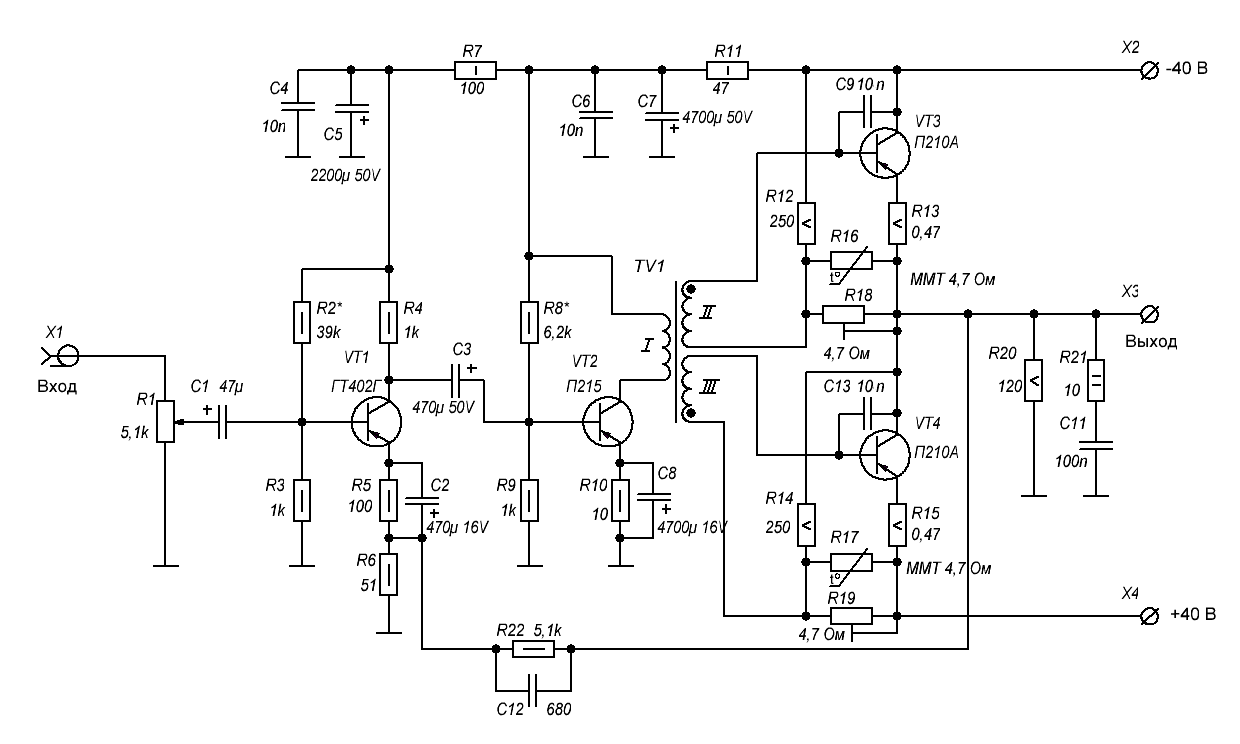

С трансами нашёл такие схемы, но это шлак. П210 надо менять, однозначно.

Samodelkin, спасибо за наставаления.
НО именно ЭТИ ВСЕ номиналы я ТЩАТЕЛЬНО И СКРУПУЛЁЗНО отбирал, и именно ТАКИЕ номиналы дали самый минимум искажений.
Про - поставить в базу Q2 последовательно резистор 200-500 Ом.
Вот не понял....
А разве не ТОТ же самый эффект даёт резистор гораздо меньшего номинала в эмитере.
Обратная связь хоть там, хоть там.
Прошу разьяснить тонкости и нюансы.
В симуляторе?
И какой процент уменьшения искажений?
Если в РАЗЫ(а лучше - на порядок) искажения не уменьшаются,
то остальное - просто ловля блох и гримасы капитализма\софта._da
И реально - в железе этого не заметите.
Попробуйте сами.smile_27
Софтина есть...

В симуляторе?
Софтина есть...
Угу - блохи....
0,000% каждая
ВСЕ вместе это где-то 0,01%
Но, реально много дали разные резисторы в эмитерах оконечников и ЛООС в 1 каскаде.
Samodelkin
2 Дек 2022
694
304
72
Зеленоград
Угу - блохи....
0,000% каждая
С нетерпением ждём реального измерения в "железе".:)

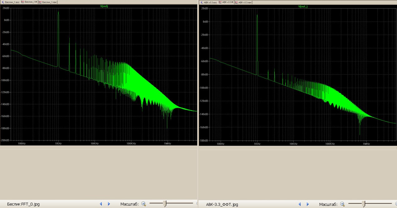

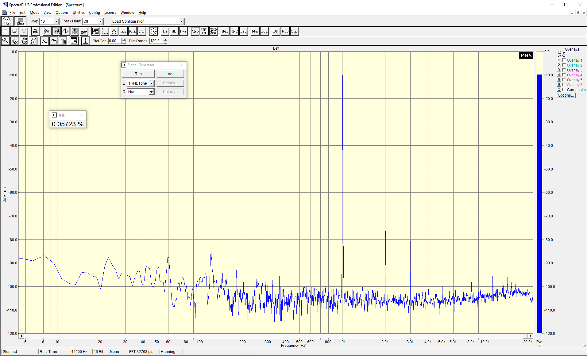

Кстати, сравнил "забор" у Беслика и мой.
Понятно, что от кремния далековато, но всё равно есть приятные мУменты.
Ну Чемберлену.... Тоисть Беслику отвечать не надо, ибо им скрыть нечем.
Прежде чем тыкать сим "по своему", а давнюю мечту осуществил - набрал сим Беслика 2,1 - как его ЛУЧШИЙ комбик и заменил.
0,25% гормоник и "забор" я привёл.
Потом я ДОВЁЛ его схему - выставил ток и пол питания, а то там фигня была по его "типовой" выкладке.
Получил 0,07% гормоник (у меня в 7 раз лучше), а вот его "забор" почти не изменился - частокол немного разрядился в 1 месте, но сгустился в др. Величина "дрынов" осталась той же.
Так что где то в Бесликовской схеме сидят в засаде мухоморы.
Кстати, я и WPfinal от В. Перепёлкина смоделировал и замерил.
Тоже 0,07% гормоник (чуть лучше Беслика2.1) а "забор" заметно лучше Бесликовского.
Это всё на ОДНИХ И ТЕХ ЖЕ МОДЕЛЯХ ТРАНЗИСТОРОВ, таков был замысел - сравнить ОБЬЕКТИВНО.
