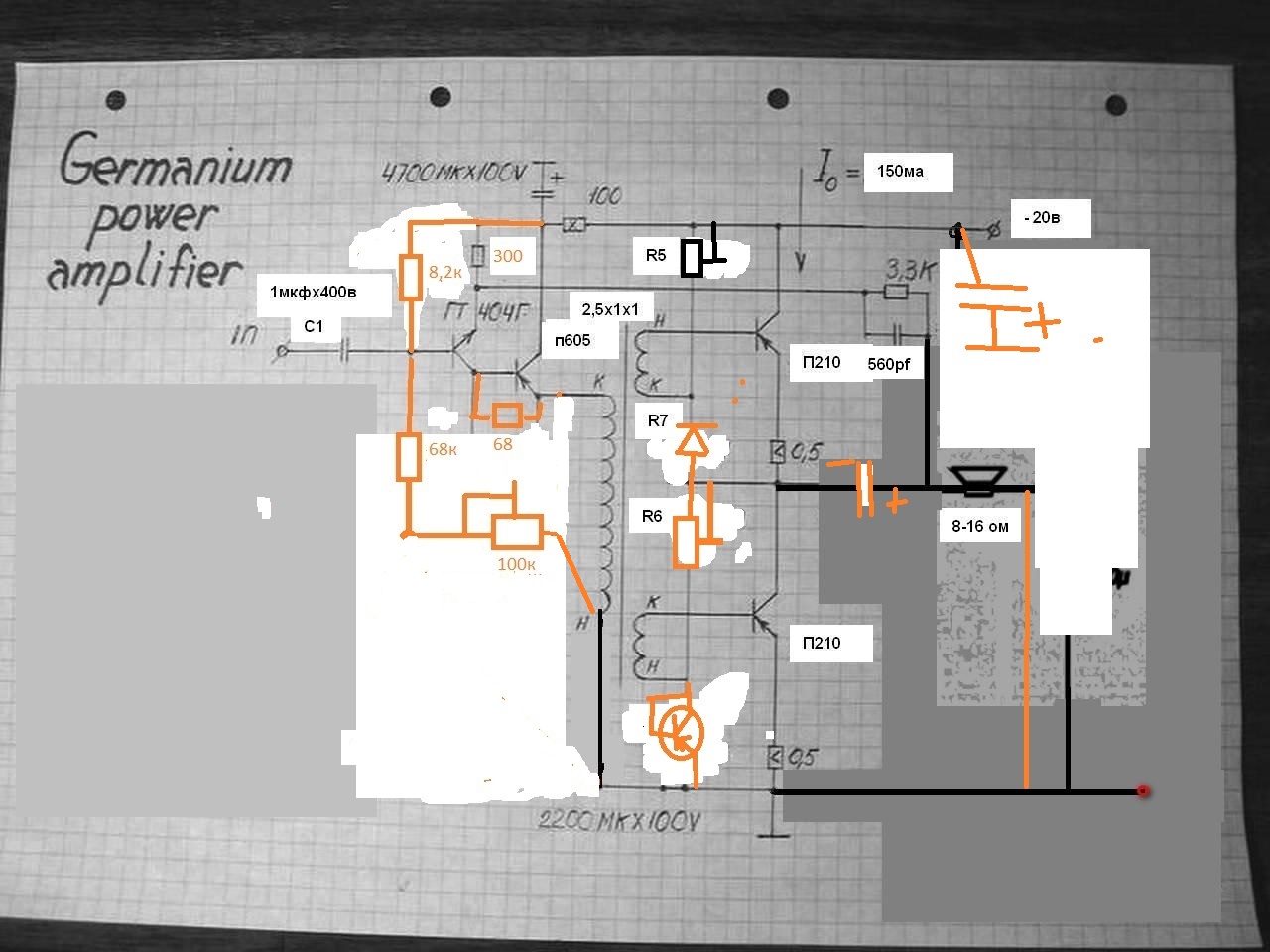

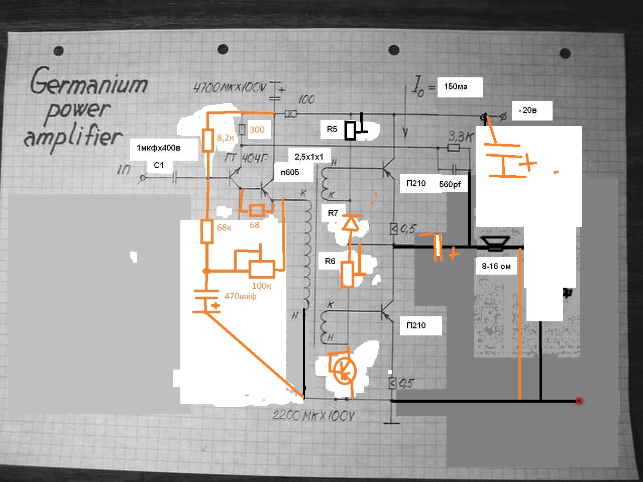

Подстроечники 4,7 ома вещь редкая и проблемная. Регулировку можно выполнять резисторами, параллельными 150 ом (или 200)))- нужно смотреть и считать. Стабилизации смещения по температуре и при колебаниях питающего напряжения нет.
У меня таких нет.
За что отвечают эти резисторы?
В некоторых схемах постоянные стоят, от 2 до 20 ом.

в выходном каскаде ставьте 4,7ом -терморезисторы можно (2,7....4.7ом) а смещение нужно выставлять теми что 250 ом на схеме их взять построечные на 470 ом,если нет термисторов на 4,7ом поставьте туда МП шки в диодном включении или германиевые диоды д7
мпшки прислонить к радиатору через тонкую прокладку слюды

Постоянные или терморезисторы. Иногда ставят диоды (или транзисторы в диодном включении).
Регулировать\устанавливать ток покоя можно и сверху. Чтобы ограничить мощность рассеивания подстроечников . их можно включать параллельно основным резисторам (с последовательным токоограничивающим).

и хде там трансформаторное управление?АВшный повторитель без осс нельзя юзать,надо хоть 10дб в катод лампы оос
эту схему на мусорку,там в драйвере ОЭ на выходе
вот так Вашу переделать и в первый каскад лучше кт3102 или кремний импортный с высокой бэтой 2240,1815 и тп
при включении переменник на максимум и выставите ток 50ма
измерить надо сопротивление обмотки и посчитаете по закону Ома падение на ней чтобы выставить ток,я бы мотал не менее 0,15мм а лучше о,25мм
Это надёжно, разделять землю через конденсатор 470мкф? Куда сигнальную землю подключать?
Сколько вольт должно быть смещение у п210 и остальных транзисторов? Смещение мерить база эмиттер или падение напряжения на эмиттерных резисторах?

если это Аббаса схема то он лошара полный,столько косяков..... и кто ему верит....
Пока можно обычные использовать, временно.
не надо обычные ставьте диоды д7 или мп шки,иначе все будет плыть
смещение мерить через ток покоя по падению на эмиттерных резисторах 0,5ом
я давал кучу хороших схем,ВЫ гдето находите суперговнище и парите моск как его переделать
Он возможно тоже у кого то скопировал, в той теме он написал, что схемотехника 60х годов.
А сколько вольт должно быть примерно?

на термиках примерно 0,,25в но мерять надо на эмиттерных 0,5ом 50,,,,75 милливольт

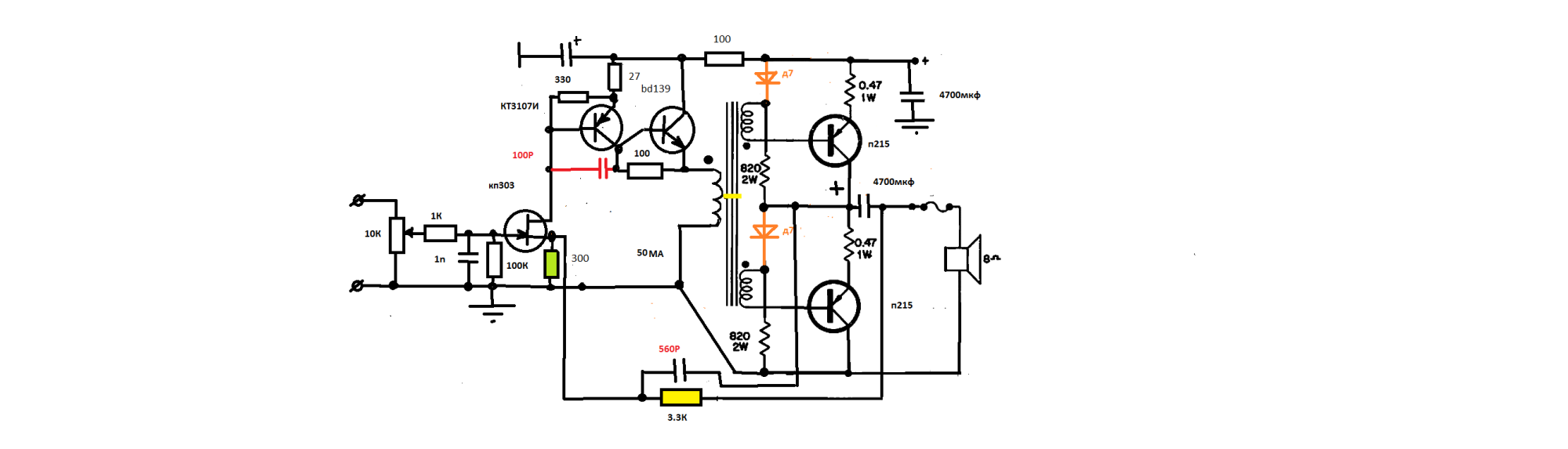

вот нормальная схема
ток драйвера выставляем резистором в истоке полевика(салатный)
если сопротивление обмотки более 50ом то ток драйвера лучше снизить до 30ма

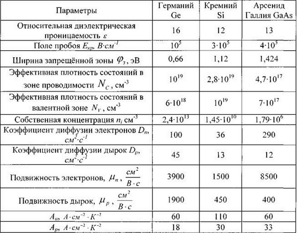

Кремень не интересен, по этой причине, что в таблице, по сути медленные процессы внутри структуры, соответственно это влияет на звук, да и звук на кремнии не мой, слышал, знаю, он жесткий какой то, даже лампа на входе его не смягчает, а на германии звук мне понравился, но только с лампой на входе.
Кремниевых наслушался за 25 лет, так что кремень табу :)

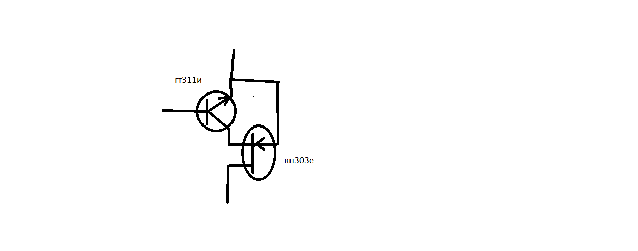

у вас есть гт311И?,вот каскодик с паре с джифетом кп303 можно поставить
    7.9 KB · Просмотры: 36
Нее, таких нет, у меня в основном самые распространённые, биполяры, германий и полевики тошиба и иксус для Чуфолли, то что на форумах вычитал для конкретных целей, может они и были, но я такие и похожие раньше просто выкидывал, ценности для меня в них нет.
Тут вообще красота. Входное меньше 1 килоома. Круть.
Под лампу низкоомную не пойдёт?

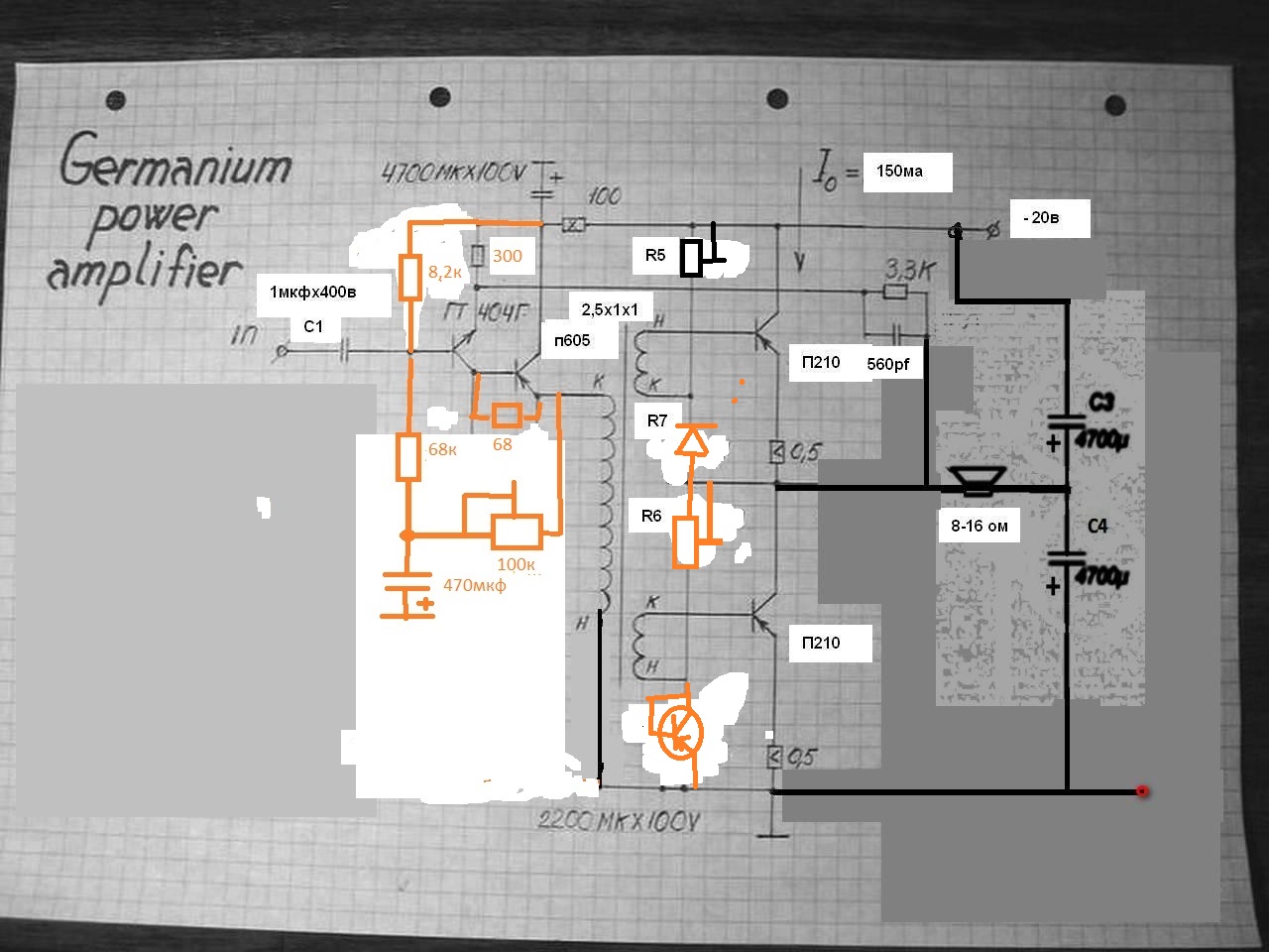

Нужно сначала с этим драйвером решить на 404 и 605, не нравится что то мне подключение через 470мкф, не надёжный контакт через конденсатор и 68ом и переменник что то тоже, не понимаю наверно, что куда, как то странно это всё подключено, разрыв шаблона :) Привык к стандартным включениям на схемах, а таких не видел.

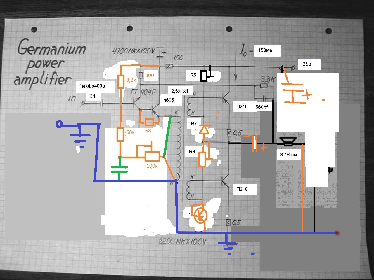

что за бред вы несете?какое подключение через 470мкф???? это фильтр,чтобы оос с эмиттера п605а на базу гт404 работала только по постоянке ,и стабилизировала режимы не влияя на усиление
68ом создает динамическую нагрузку для гт404 и обеспечивает ему ток около 3ма что повысит его усиление
можете сделать так но это хуже
синяя это земля и при подключении кондера сигнал оос переменка замыкается на землю и не поступает на базу гт404 ,а постоянку кондер не пропустит и она поступит на базу ,создавая смещение и оос по постоянному току
и еще раз настаиваю на кремнии в первом каскаде там желателен транзистор с большой бэтой высокочастотный и с большим напряжением,немцы в кёртинге кремний в предвариловку ставили а вы боитесь,будет лучше на много,гт404 дубоватый,но делайте пока,все равно прийдете к кт3102 или кт602б
ЗЫ вообще схема с джифетом на входе на много интереснее ,вот эта
зачем создавать себе сложности низкочастотным германием а потом мучаться??????????
в классе А разницы нет ,а транзисторы драйвера в А классе работают,и там уместнее кремний с гораздо лучшими характеристиками по всем параметрам в разы!!!!!!!!!!!!!!!!!!!!!!!!!!!!!!
