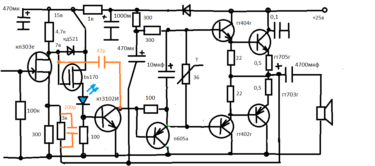

Нужно купить заранее пару вёдер германия и тележку шириков-мыриков с советских телеящиков и не скушное времяпровождение до гробовой доски тебе гарантировано !
не хочешь шириков-мыриков бери брендовую акустику в ЗЯ от 1000$ и то не факт ,что будет твой звук
ширики не надо с телеящиков,у меня выиграли панасоники за 800р с авито на щитках
вот эти
Lаvoce второе место в ЗЯ 2л
на тангбанд денег пожалел хотя они лучше
снизу подпереть сабом или раздельными нч хоть на 10гд30 в зя 35л -самый дешманский вариант
2гд40,3гд38,3гд32 играют только на очень малой громкости у них большие искажения,5гд-1 хорошо с лампой ,у меня дома были
6гд-2+хорошую пищалку брендовую с низким резонансом с разборки на авито ,тоже даст великолепный звук в ЗЯ 80....100л

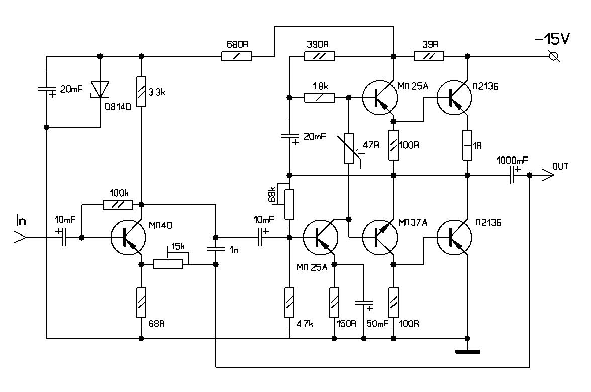

По УНЧ от Акордаса Стерео.
Здоровый канал выдал 6 вольт на нагрузке в 10 Ом, проверочном бревне. Полоса полной мощности к моменту превращения меандра в пилу ровно 20 килогерц. Полоса вниз не определяется в силу высохших банок. которые менять все. Корректирующая емкостишка С15 с выхода в эмиттер транзистора МП25 в 1000пф взята с запасом, там хватает 470-620 пик. Есть легкий возбуд на синусоиде в районе нулевой линии, убирается кондером 1600пик с коллектора нижнего выходного П 213 в его базу.
В принципе, должно срастись с германием AD162 , но радиаторы нужно будет менять, посадочные площадки под 213-е неровные. АД-шки будут висеть в воздухе.
ВСЕ КОНДЕРЫ К50-12 МЕНЯТЬ!!! Без исключения.Высохли. Потом покажу, насколько.
Осталось подкинуть вместо П213 наши венгерские AD162 и узнать, что с полосой вверх стало.С предом нагородили сорок бочек, многое сделано на.......дальше нецензурно.
Схема без темброблока.
Итог такой. Не стоит этот навоз усилий, времени и денег.Либо на вход мощника придется городить повторитель. А оно нам надо?
Знал бы, что вместо рижской вертушки хапнул махачкалинский суррогат.....Тьфу.
Вместо этого ...... есть замечательная рабочая схема Акулиничева, там нужно всего лишь в базы предвыхода термик R10 впаять и ток покоя выставить на свой вкус. https://archive.radio.ru/web/1974/01/045/
R6 R7 C2 убираем без потери качества и количества низов.Просто банки выходные не жадничаем, ставим. по 4700мкф самое то.

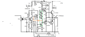

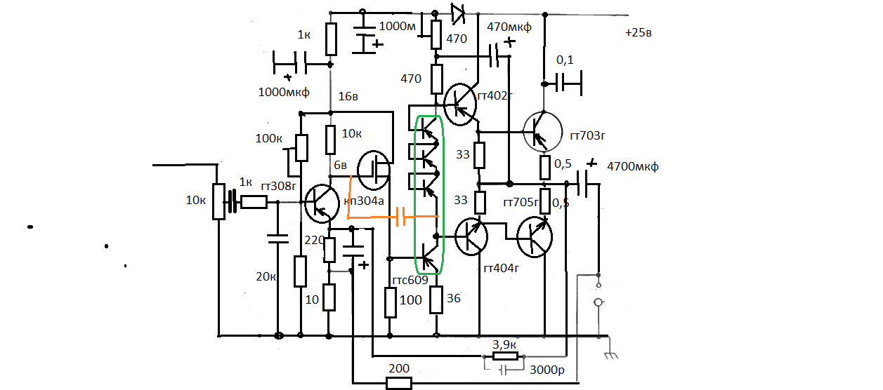

вот так с вч германием на входе,схема красава,без кремния
если трудно достать кп304а ,ставим гт308в и стабилитрон кс156 в эмиттер ему для сдвига уровня

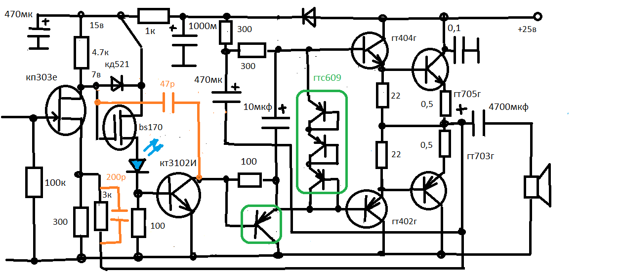

кто не брезгует кремнием в УНе делаем так,схема имеет очень малые искажения
отсутствует входной кондер и кондер оос
если нет сборки гтс609,ставим п609 п605 в буфер а в смещение обычные мпшки лучше мп21,мп20 ,гт403 у их меньше сопротивление насыщения,можно даже термистор поставить
