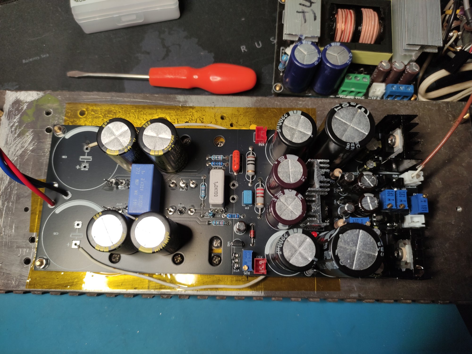

Yurik
15 Май 2020
75
102
22
Юрий
У LLC тоже есть неприятная особенность - надо обеспечить минимальную нагрузки. Например один канал УНЧ с током покоя 100мА, запитанный от китайского LLC, начинает "квакать" динамиком. При нагрузке 150-170мА уже все нормально.
С другой стороны, в УНЧ, запитанном от LLC, без дополнительных больших электролитов на плате, фона нет совсем. Жаль не сохранился результат измерения из спектры.
